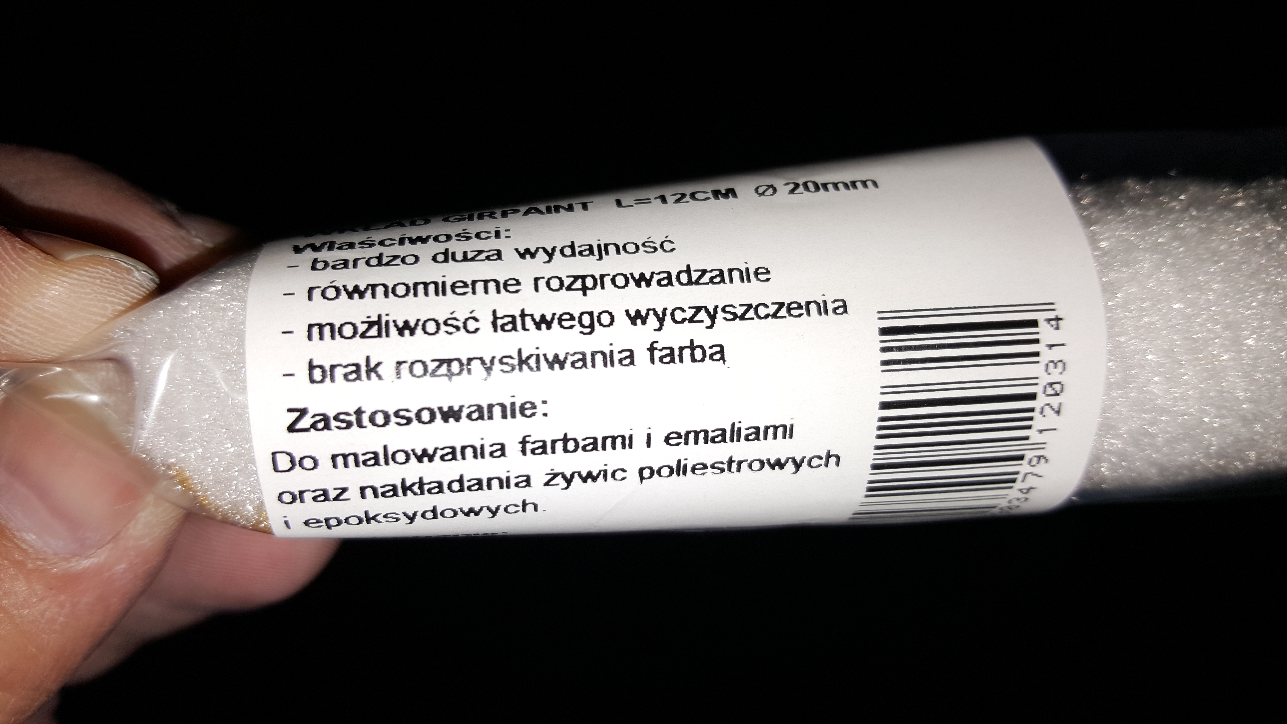

Jakbym malował wnętrze kufra chyba również nie zauważyłbym drobinek, którymi już po chwili sypał wałek(właśnie z końcówki). Gąbka robi się miękka, pęcznieje i zaczyna się rozsypywac.
Tutaj wałek którym w miarę(bo trwa szału nie robił) udało się pomalować przyczepę. Potrafił zgubić włos, ale jak się okazało wszystko zeszło po polerce.
