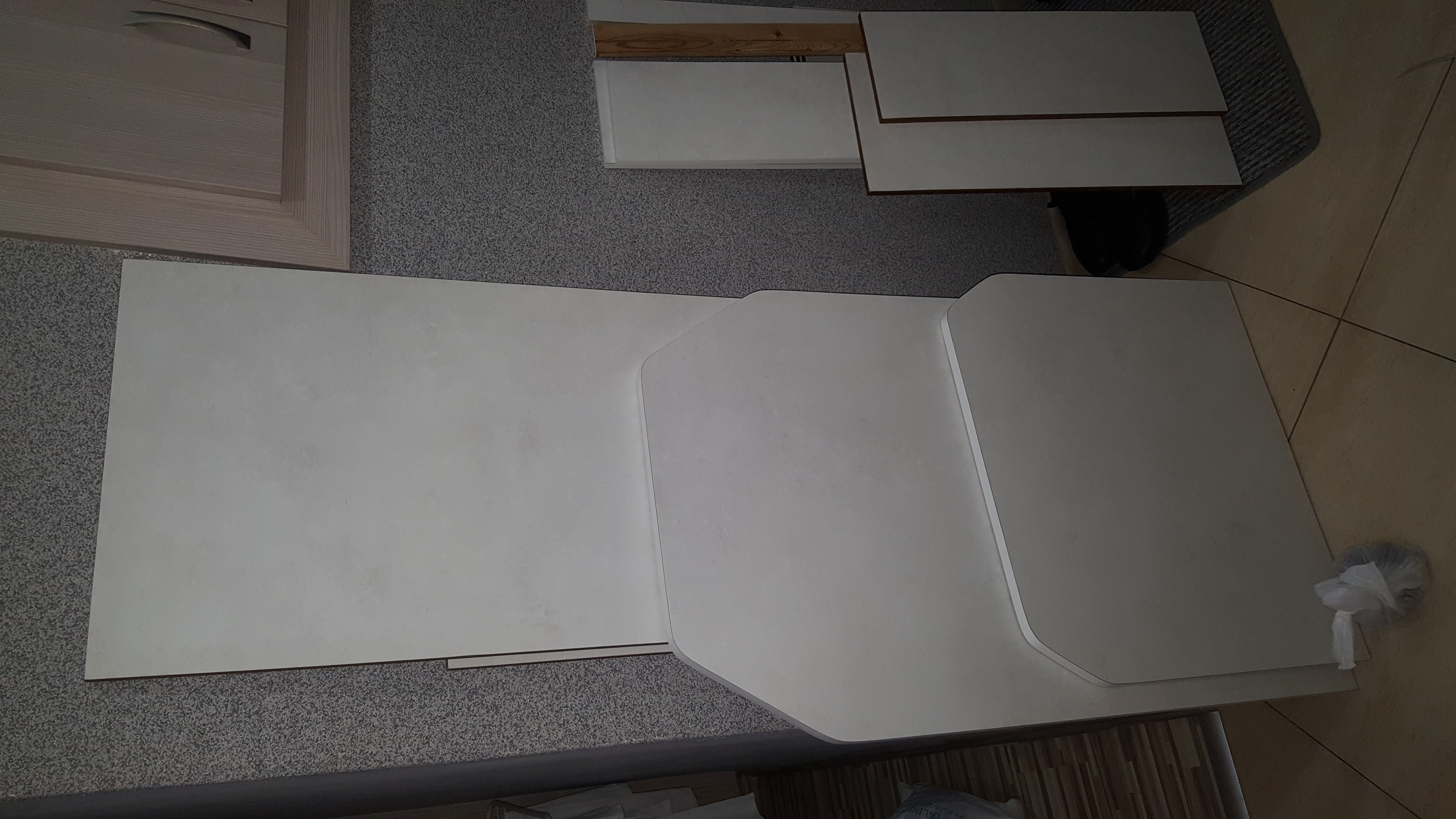

Prace idą pełną parą, wszystkie okna mam gotowe, uszczelnione z nowymi klinami, ekran zagrzejnikowy sie klei jutro planuje skończyć ocieplanie i zaczynam szlifować na gładko podłoge. Wczoraj odebrałem wszystkie fronty, drzwiczki i blaty od stolarza,są na nowo oklejone fornirem i wygladaja rewelacyjnie.
