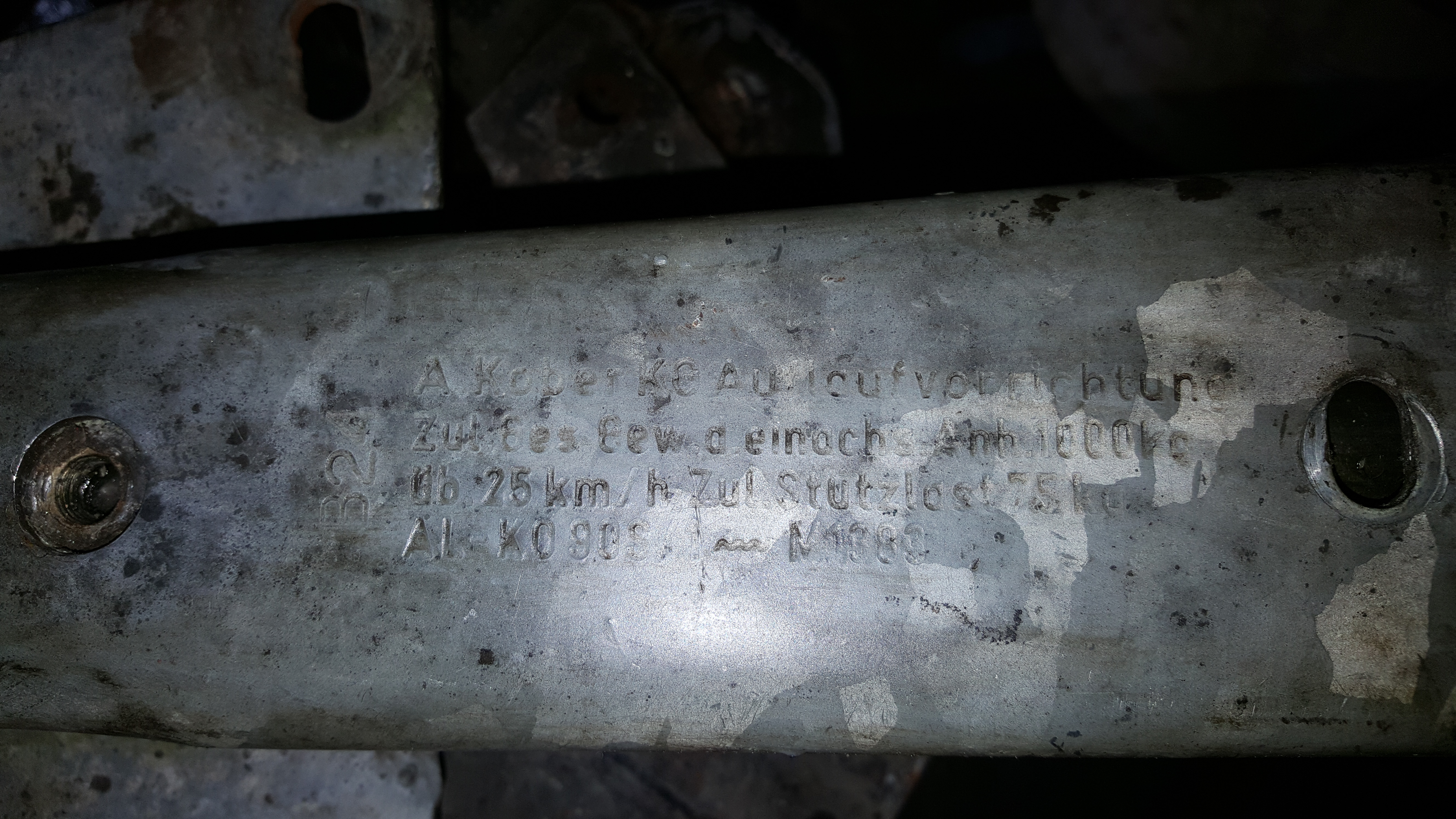

Najazd rozebrany, kwas solny szaleje i pięknie trawi stary ocynk i rdzę. Czy ktoś mi powie jak powinien prawidłowo działac amortyzator hamulca najazdowego ? Wymontowałem go wziąłem do ręki i zacząłem ściskać ,ciężko wchodzi i ciężko sam wychodzi, czy to prawidłowo?
Drugie pytanie suwadło: ma lekkie luzy w tulejkach suwadło ma rozmiar fi35mm a tulejka po zewnetrznej 50mm. Szukałem na alledrogo takiej tulejki i we wszystkich jest podany jeden wymiar np.35mm czy to jest podany wymiar wewnetrzny czy zewnętrzny tej tulejki?

Fiacior75 pisze:ciężko wchodzi i cieżko sam wychodzi czy to prawidłowo?
Powinien być dobry jeśli ciężko pracuje. Jak wymieniałem w eNce to nowy amor zachowywał się właśnie tak jak opisujesz.
Fiacior75 pisze:czy to jest podany wymiar wewnetrzny czy zewnętrzny tej tulejki?
Z tego co wiem podawana jest średnica suwadła. Do tego najazdu pasują typowe tuleje od eNki. Po zakupie trzeba je tylko rozwiercić na wymiar rury. Zwróć też uwagę czy suwadło nie jest wytarte.
W tym poście jest o tulejach: http://www.fanklub-niewiadowek.com/forum/viewtopic.php?p=109396#p109396
Posty: 1955
Postautor: Fiacior75 » poniedziałek, 27 lis 2017, 18:48
Trochę krzesania iskier, ciecia metalu i dyszel wyrwany,musiałem do tego użyć grubej berty :lol: jutro zamierzam wstawić nowy jak oczywiscie do mnie dotrze materiał.

No i fajnie. Widzę, że odciąłeś podobnie jak ja, zostawiając te płaskie blachy. Jak nie są zjedzone to nie ma sensu ich wymieniać a łatwiej ustawić nowy dyszel.

Tyle panowie na dzisiaj uffff ....dyszel wstawiony i przyspawany na gotowo ,następny erap to wiercenie otworów pod najazd , wspawanie wzmocnień takich jak Rafalski zrobił u siebie,zamontowanie koła zapasowego , przyspawanie mocowań pod kabel i wąż gazowy do wszystkich urządzeń.

Fiacior75 pisze:Tyle panowie na dzisiaj uffff ....dyszel wstawiony i przyspawany na gotowo
Dobra robota :) Na jaką grubość ścianki się zdecydowałeś?
Fiacior75 pisze:wspawanie wzmocnień takich jak Rafalski zrobił u siebie,zamontowanie koła zapasowego , przyspawanie mocowań pod kabel i wąż gazowy do wszystkich urządzeń.
Wzmocnienia warto zrobić. Widzę, że masz oś na cztery śruby więc przed cynkowaniem wspawaj do ramy mocowania amortyzatorów.
Taka jak ty i Kuba 40/80/3 zg
Widzialem twoje amortyzatory i cos mi sie zdaje że chcesz mnie namowic na kolejne nieplanowane zakupy? Sam nie wiem czy montowac te amotryzatory????
