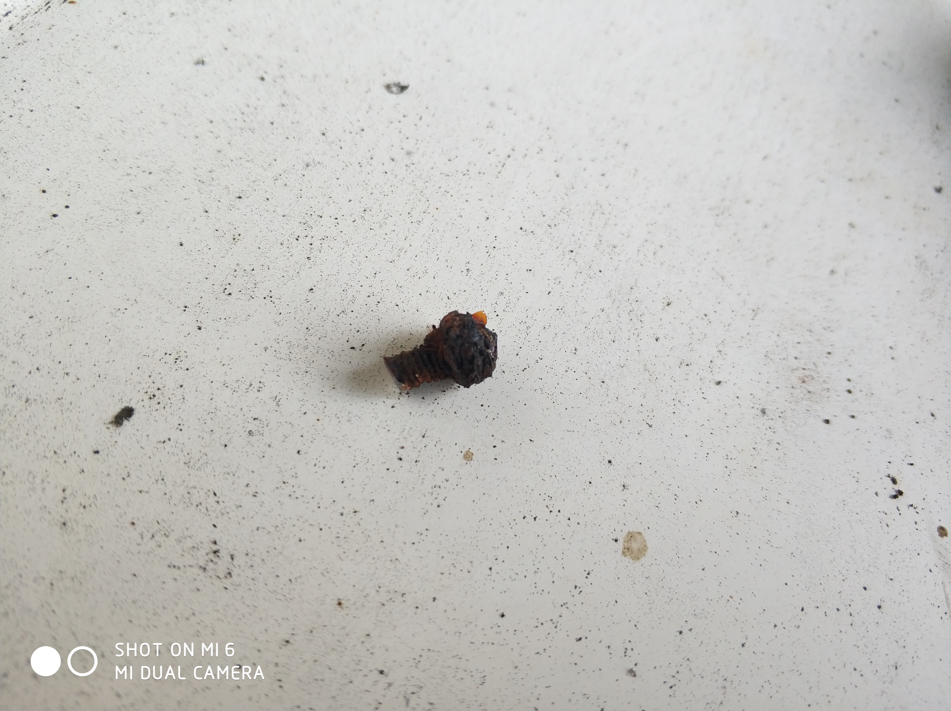

Tak wygląda "nakretka" śruby trzymającej listwę aluminiowa. A tak dziura po wybiciu reszty śruby. Jak widać podczas remontu obowiązkowym jest ściągnięcie listew aluminiowych w celu uniknięcia niespodzianek typu wilgoci czy wody w przyczepie...

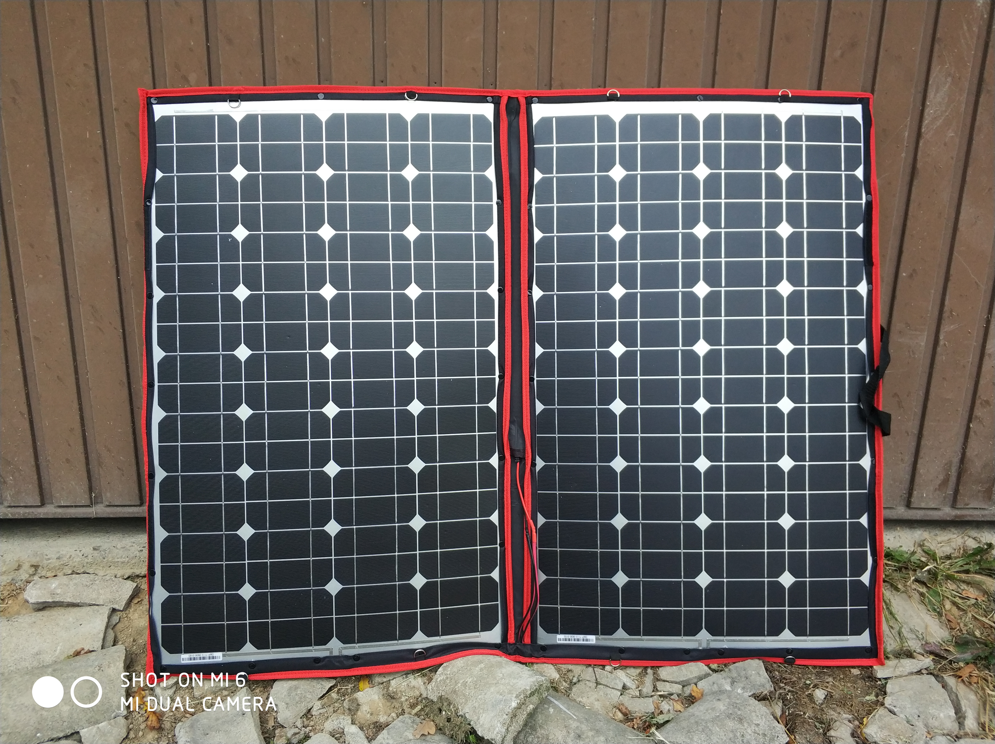

Solarki przyszły.... 2x70W....
