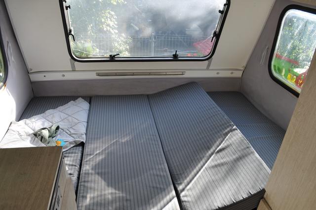

No i rzut ogólny na całośc , walki było co nie miara , trwał ten cały remont od marca wsumie do niedzieli zeszłej ;). Juz myslałem ze się nie skończy , miałem go dośc juz miesiąc temu :D. Koledzy piszą ze dla nich czas spędzony przy remoncie to przyjemnośc , ja będę inny i napisze ze to katorga zwłaszcza pod koniec :D , zwłaszcza spiesząc się aby skończyc budę na wyjazd zaplanowany juz na poczatku roku :D. Ale patrząc teraz na to co było i na to co jest to jest spora satysfakcja ze starczyło zwlaszcza cierpliwości an to wszystko aby ukończyc to co się zaczeło. Fajnie jest wejśc do takiej przyczepy nawet bo wczesniej jak juz wspominałem wszedobylska pomarańczowa klejąca sie gąbka powodowała to ze czlowiek 10 raz oglądał na czym sie kładzie aby nie obkleic się tym dziadostwem :D. Tak kończąc te wywody stwierdziłem ze drugi raz chyba bym się nie podjął takiego remontu juz :D.
Duże łozko nie planujemy składac więc listwy pod oknem do mocowania stołu nie przykręcałem , jest w kufrze więc jak kiedys zajdzie taka potrzeba aby zlozyc stół to się wtedy ją przymocuje. Mały stolik ma listwe i mozna go sobie zlozyc do poycji "obiadowej".

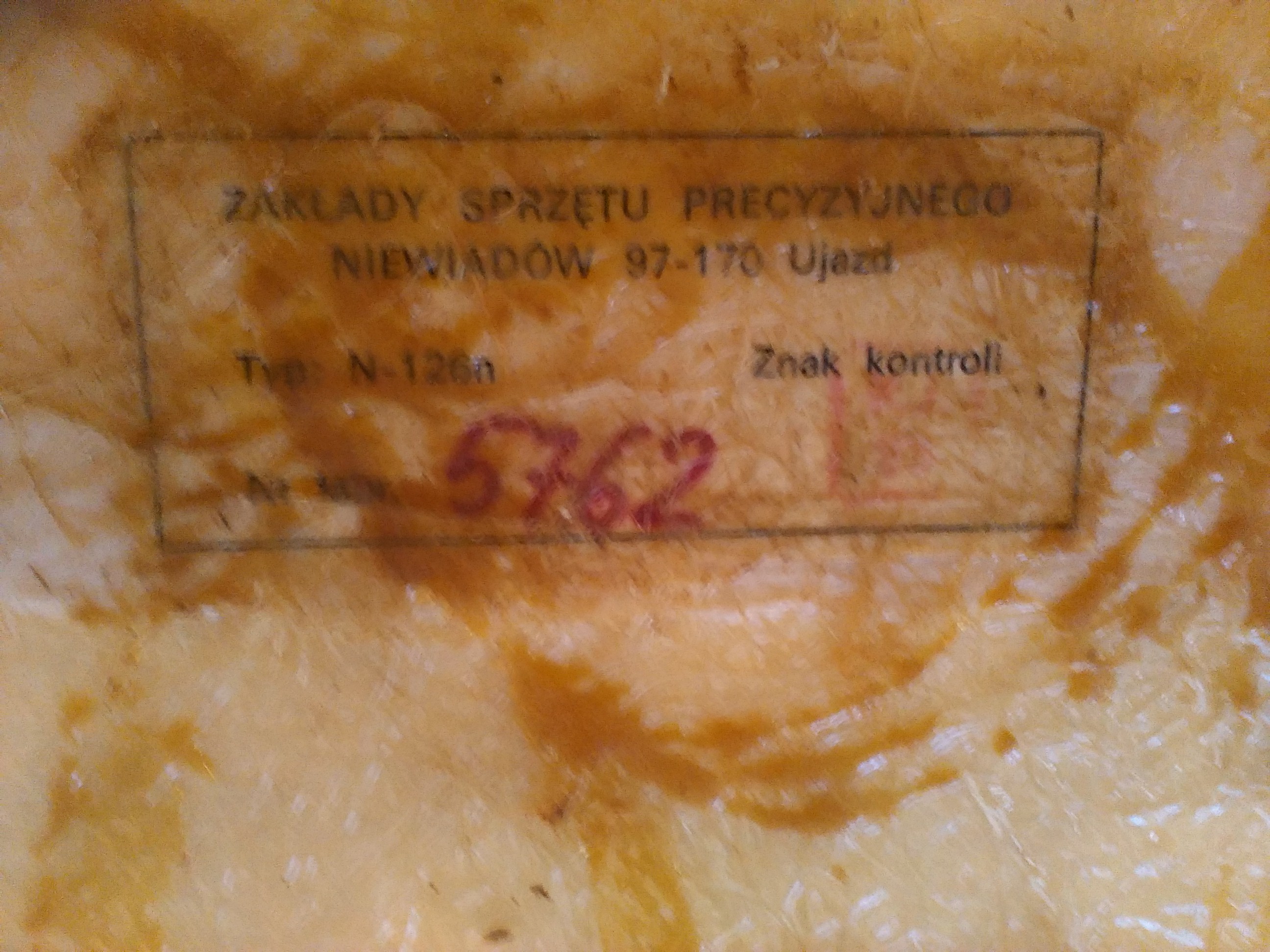

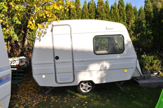

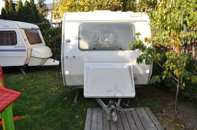

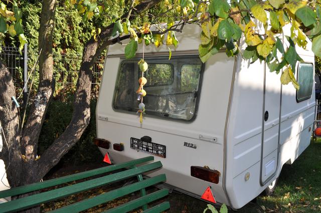

A oto kolejny nabytek do remontu , rocznik 1995 , podwojne szyby , kuchenna juz wieksza , skośne zakończenia ramy pod podpory i chyba jak w wiekszości standowo pęknięta podloga pod tymi zagietymi końcówkami , wnetrze do remontu , tapicerka wisi , meble sa w stanie powiedzialbym bardzo dobrym gdyby nie odłażące obrzeża. Przyczepa od nowości w jednych rękach , stała w garazu większośc czasu ale nie uchroniło to jej od oderwania się tapicerki , i degradacji plastyków zewnętrznych tych wymiennych , laminat jest w bardzo dobrym stanie , znalazlem jeden jedyny pajączek przy nadkolu , i obity zelkot nad oknem kuchennym. W kpl przedsionek podobno dobry , stopien niewiadowski , praktycznie nowe koło podporowe ori z 95 roku. Ogólnie buda widać ze mało jezdziła , podobno zrobiła tylko 3000km , widać tez ze stała pod zadaszeniem.
Plan remontu:
-Oczywiście tapicerka w srodku , wymiana na ori
-Wykladzina
-Jedna rama okienna , doslownie kawalek zbutwiała
-Wymiana płyt wokół okien
-Jedna szyba pęknięta , tzn pęknięta wewnętrzna częsc , zewnetrzna jest cała
-Do regeneracji najazd , tzn suwadło zardzewiałe bo oslona gumowa zerwana była , ale sam najazd działa pomimo rdzy
-Koła jakies muszę zalatwic , bo buda fabrycznie była na kołach 13" o czym świadczy pomieta , wyblakła , częsciowo pozalewana faktura zakupu z dokumentem specyfikacji wyposazenia , ja ją kupiłem na maluchowskich 12" które ledwo przejechały od miejsca zakupu 40km i się rozsypały, dobrze ze ze swojej zabrałem ,miałem przeczucie ze opony moga nie dac rady pokonać 450km...
-Wszystkie kratki , wywietrzniki , rączki w stanie rozpadu, juz wymienione
-No i cała reszta która wyjdzie po drodze.
REMONTU CZAS ZACZĄĆ ;)

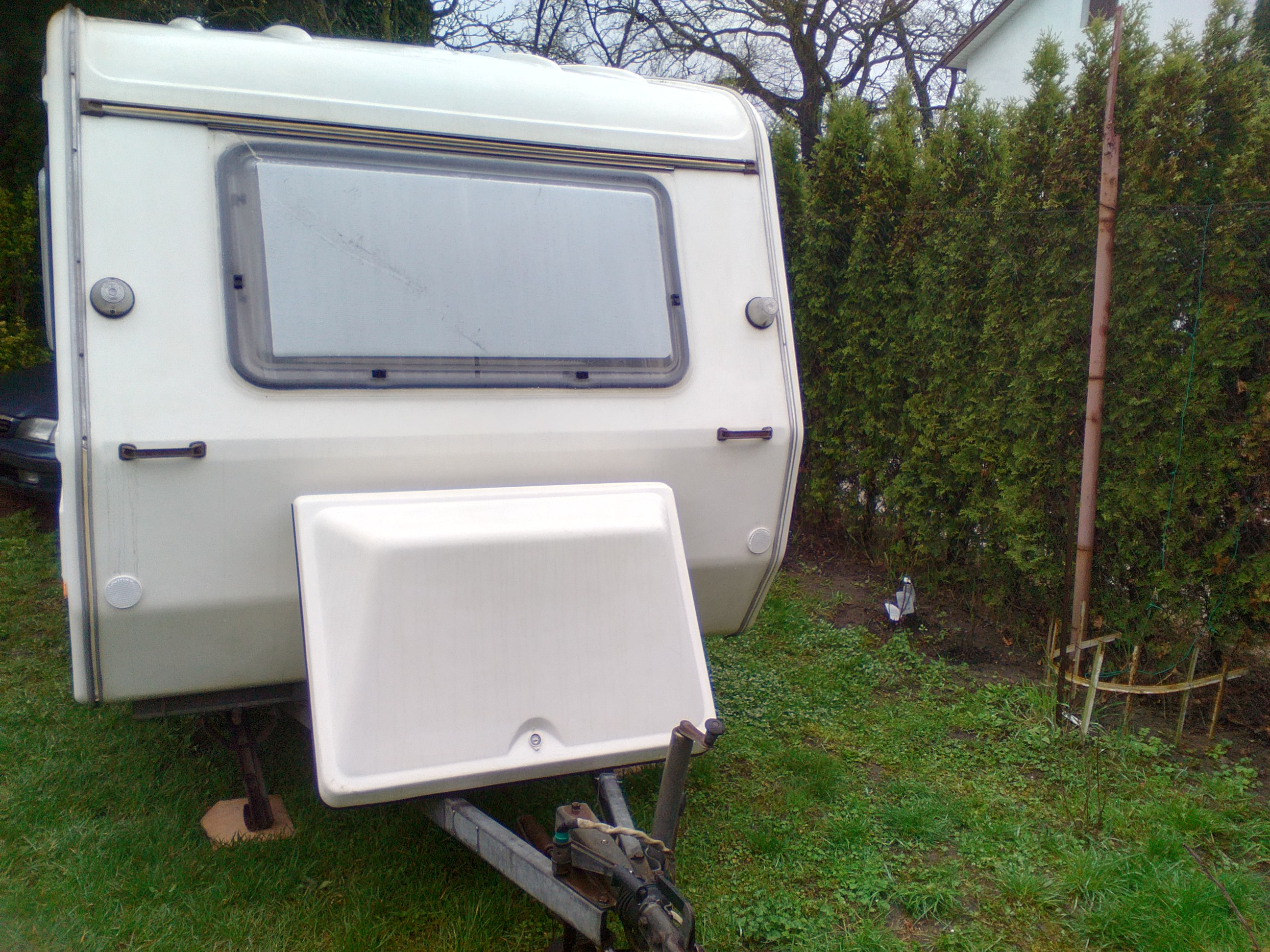

Pierwsze zdjęcia zaraz po zakupie , poprostu zwykła enka , wnętrze w znośnym stanie , tapicerka podklejona aby nie wisiała ale ogólnie do wymiany , dwie szyby duże do wymiany bo byly pęknięte... ale od biedy odrazu mieszakc mozna było , tylko szyby wymienic. Remont rozpoczelismy od zewnatrz , trzeba bylo troche ją wyróznic na tle innych niewiadowek więc trafił pas na bok , nowe plastyki zewnętrzne , dwie szyby nowe brązowe , alufelgi , polerka bo w chwili zakupu to był pelen mat , wymienilismy materace i zamontowalismy rolety , w takim stanie budka pojezdziła z nami kilka wyjazdów.

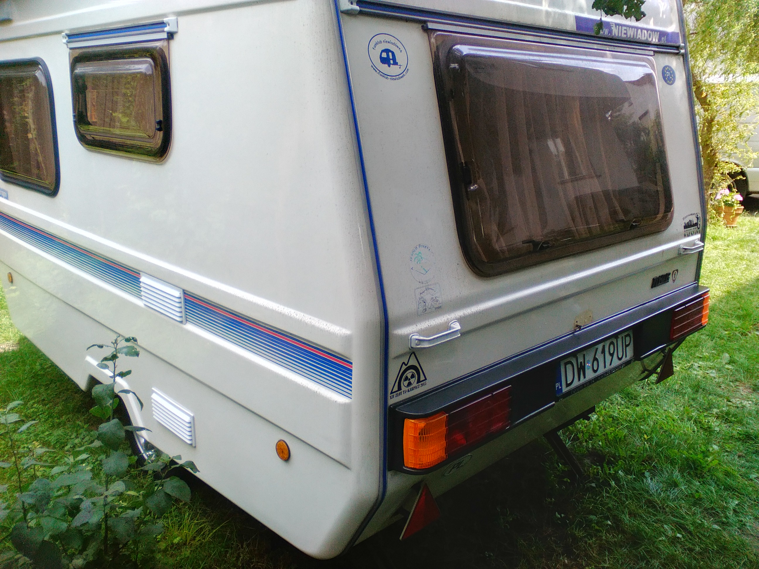

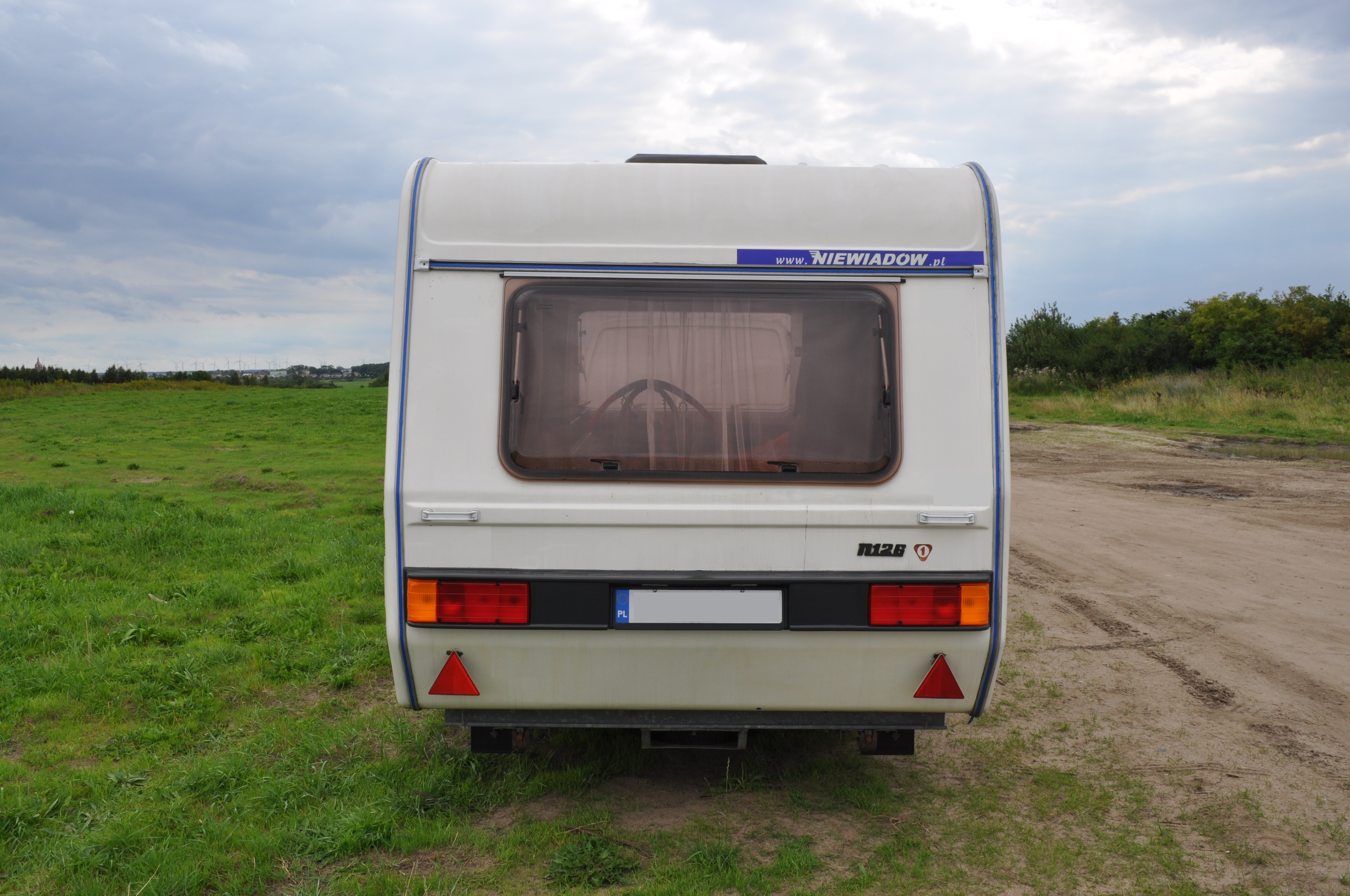

Po pierwszych wyjazdach okazalo się , ze tylne oświetlenie jest beznadziejne , probowalem kilka roznych sposobow z tylnymi lampami aby to lepiej swieciło ale na nic to sie zdalo. Znalazlem zdjecie pewnej enki z holandii z tylnym zderzakiem , tak mi się to spodobalo , iz stwierdziłem ze muszę coś podobnego zrobic u siebie. Poszukiwania odpowiedniego zderzaka trochę trwaly ale się udalo , dokupilem lampy , zderzak podpasowalem od przyczepy Hobby trochę go skracając i wyszlo coś takiego jak ponizej na fotkach , pierwsze fotki to przymiarki , pozniej wersja finalna. Z boku trafiły okrągłe podsietlane odblaski które juz trzeci rok swiecą , kupione na alliexpres za grosze , myslalem ze roku nie wytrzymają ale nie jest zle, do drugiej tez takie planuje zalozyc. I tak kilka kolejnych wyjazdów mieliśmy , oswietlenie zdecydowanie lepiej swiecilo i co najwazniejsze w swietle slonecznym było dobrze widoczne. Tak nam zleciał pierwszy rok z enką , z zewnątrz kilka zmian, wewnatrz tylko te niezbędne... remont wnętrza nadal przed nami jeszcze był czego się z początku bałem...

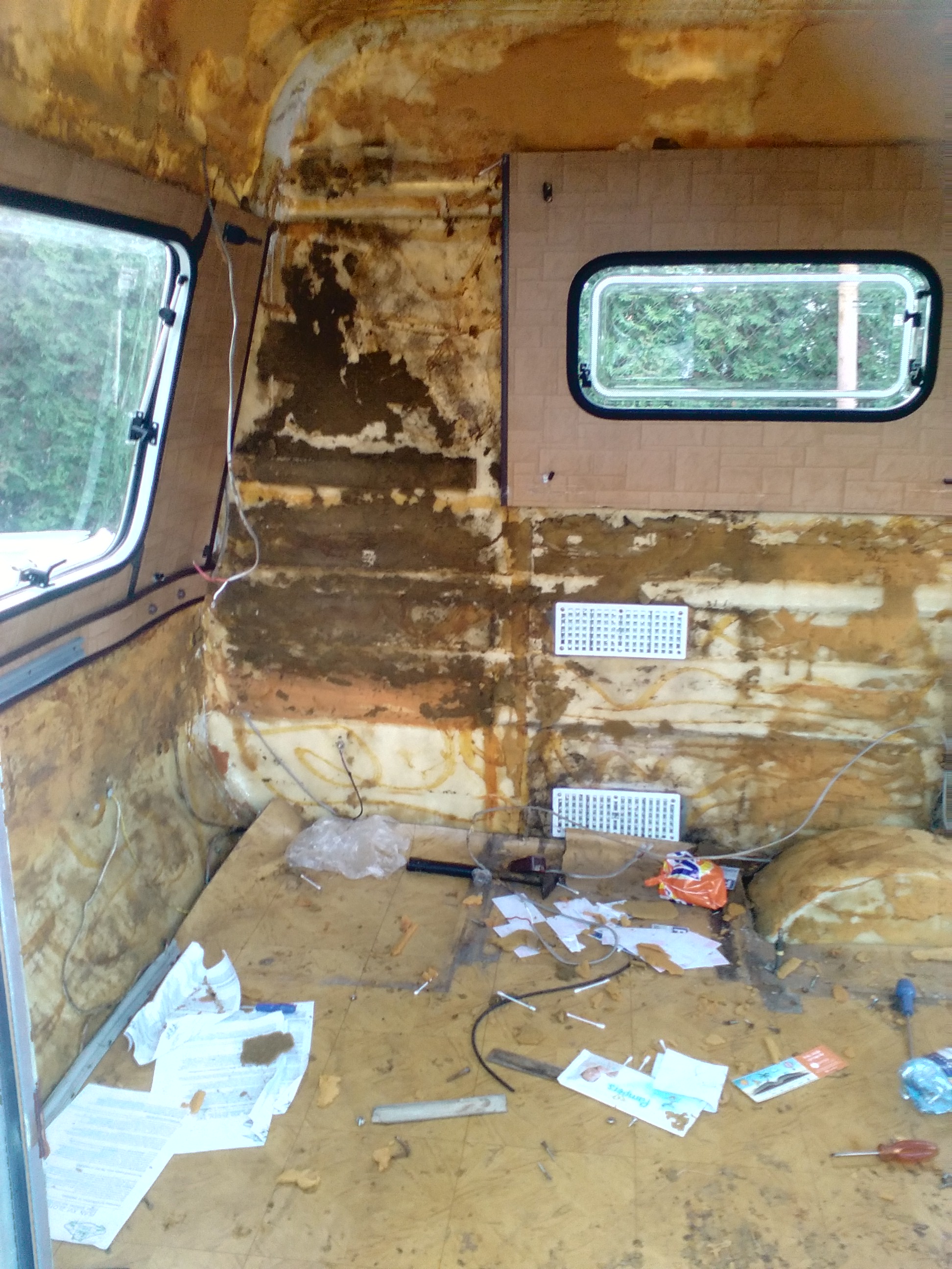

Przyszedl nowy rok , nowy sezon za pasem a tu wizja remontu caly czas nie dawala nam spokoju , przyczepą z latającą , lepiącą się gąbką ze starej tapicerki jezdzić nie chcielismy więc trzeba było się wkońcu za niego zabrać... Pozatym starch było tej tapicerki dotykać wogóle. W marcu jak tylko pogoda pozwolila zaczelismy zabawę z remontem , najpierw wywalanie wszystkie , czas ukończenia tez był juz z góry ustalony poniewaz mielisy zlot z t4-forum więc przyczepa musial juz byc gotowa do zlotu który był w Boze Ciało, więc czas leciał...
