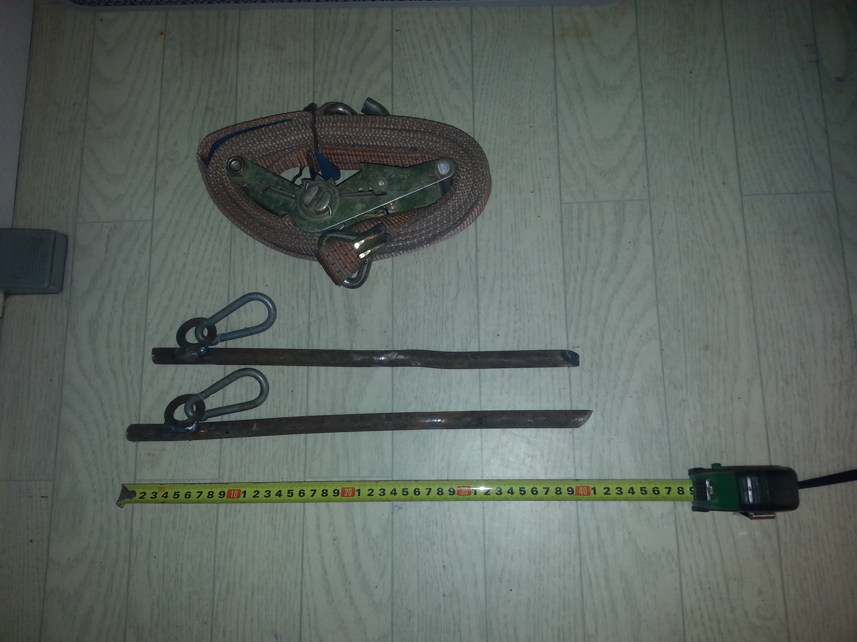

Pisałem wcześniej że zlikwiduję duże bakisty i tak też uczyniłem. Wysokość łóżka teraz to 45cm, o 15 wyżej niż normalnie. Zrobiłem to w ten sposób że w każdej chwili mogę zamontować z powrotem oryginalne meble.Cała konstrukcja jest drewniana oprócz klapy która jest z kątowników. Podczas remontu który mnie czeka w przyszłości wiem że klapę zrobię węższą i zamontuję sprężyny gazowe.Jest to na razie wersja próbna ale zdała egzamin na majówce,wchodzi tam naprawdę sporo bagażu i klamotów. Wykonałem też kotwy do pasa sztormowego z karabinkami aby nic się nie odpięło,grubość pręta to 1.5 cm.

Pościel jest pod dużym oknem więc podnosi się tylko materace,oczywiście nie na taką wysokość jak na zdjęciu ( takie otwarcie tylko do załadunku) tylko z pół metra.To wystarczy aby coś wyjąć.
