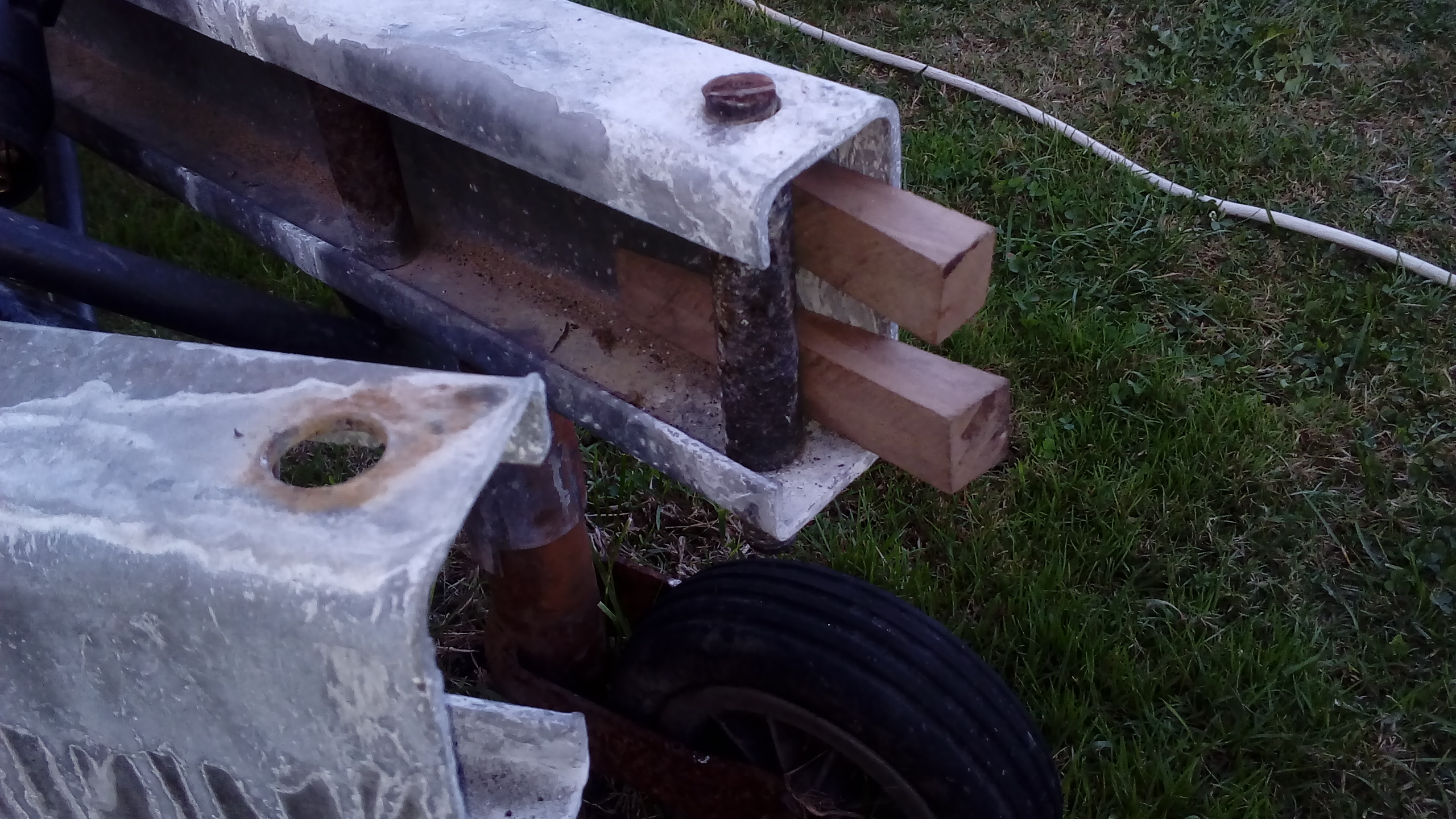

Wygląda to tak jakby ktoś posypał to proszkiem do prania ale to ja posypałem i to nie proszkiem
Trzeba oklinować ruchome elementy podczas cięcia szlifierką kątową
Tniemy dokładnie pomiedzy drewnianymi klinami
Resztki metalu po śrubach i tulejach
Poleciały stare śruby i tulejki, to teraz trzeba zrobić nowe
Po krótkiej chwili są nowe tuleje
Przymiarka musi być
Jeszcze raz porównanie ze starymi
Teraz dyszel i tuleje polecą do ocynkowania
