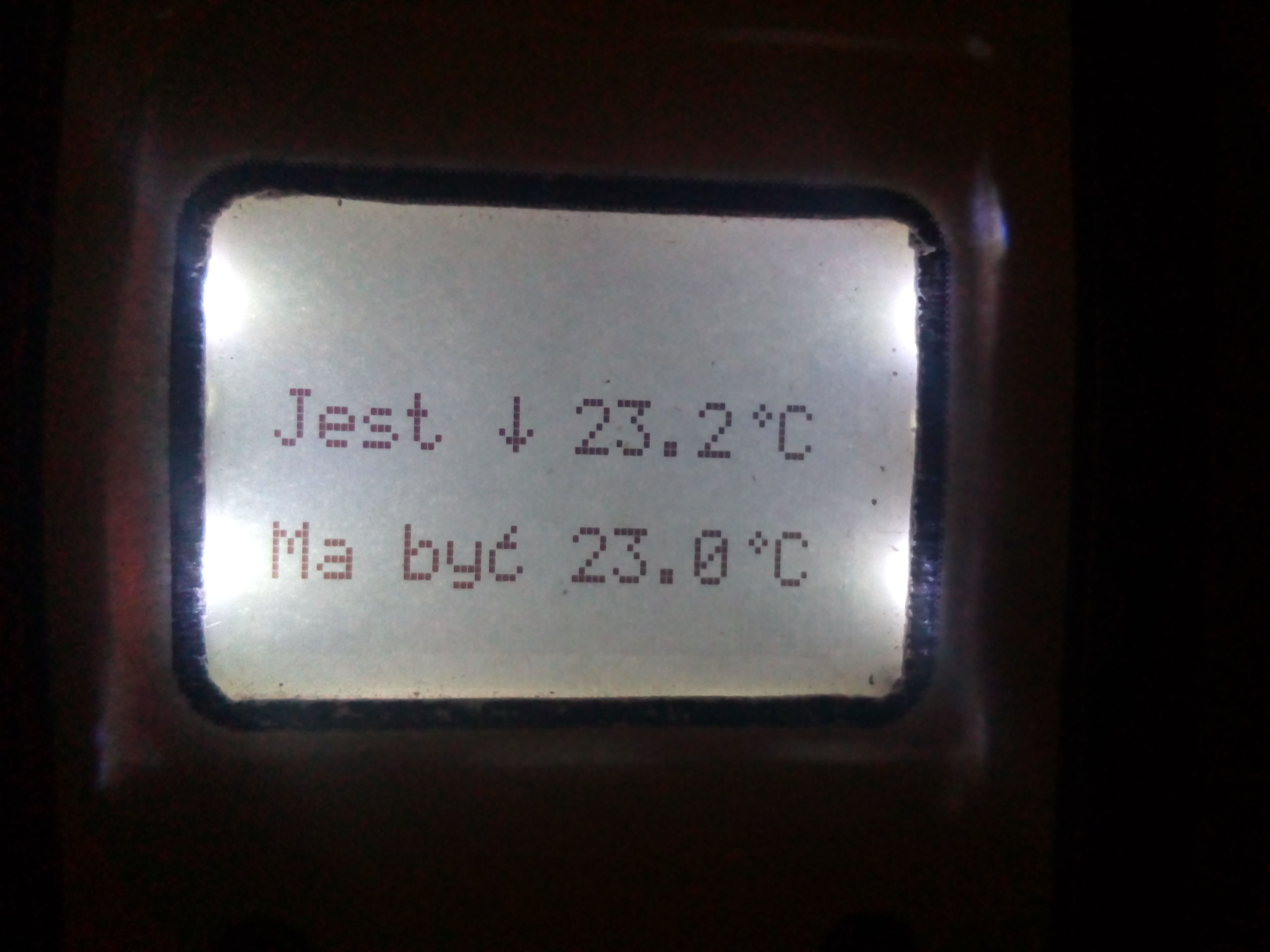

Teraz temperatura przekroczyła zadaną o wartość histerezy (ustawioną na 0.2 st), palnik się wyłączył, strzałka w dół mówi nam, że piecyk nie grzeje, czekamy aż temperatura spadnie o 0.2 st poniżej wartości zadanej, wtedy cykl powtórzy się od nowa. Czyli urządzenie pracuje zgodnie z przyjętymi założeniami. Jak na pierwszy test w warunkach rzeczywistych, to nie najgorzej.
