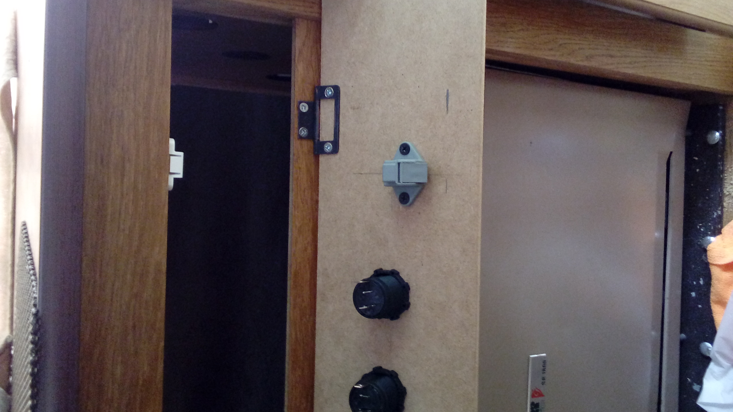

Nie wchodzi drugi rysunek dlatego w osobnym opisie. Wystarczy zapamiętać, że 40 mm do krawędzi zamka, odbić punktakiem rozstaw wkrętów i sprawa załatwiona. Wymiary są od środka drzwiczek ! Wiercąc od środka na zewnątrz może dojść do niespodzianki w postaci wyrwanej z drugiej strony otworu okleiny bądż samego drewna! Należy wiercąc, podłożyć kawałek deseczki, by wiertło ordynarnie nie wyszło z drugiej strony tworząc wyrwę.
Znalazłem parę deseczek na podkładkę do zatrzasków, trzeba to podkleić od wewnątrz szkieletu mebla. Nie będzie to widoczne od zewnątrz.

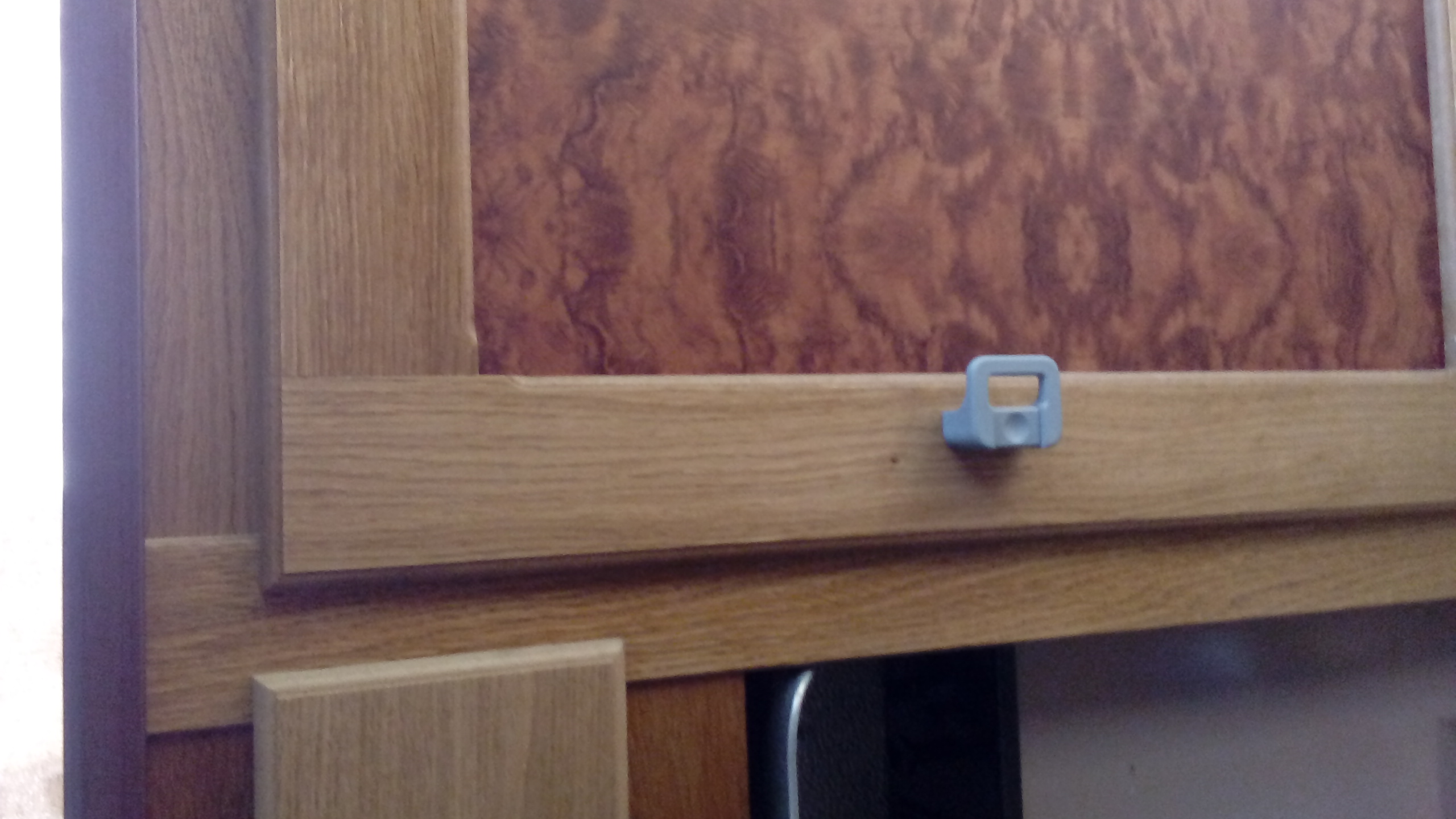

Zamki zabudowane, szare ;) olewam to i nie będę tego dotykał. Przy okazji to pomaluję.
Zostały jeszcze szuflady i koniec z szafką.

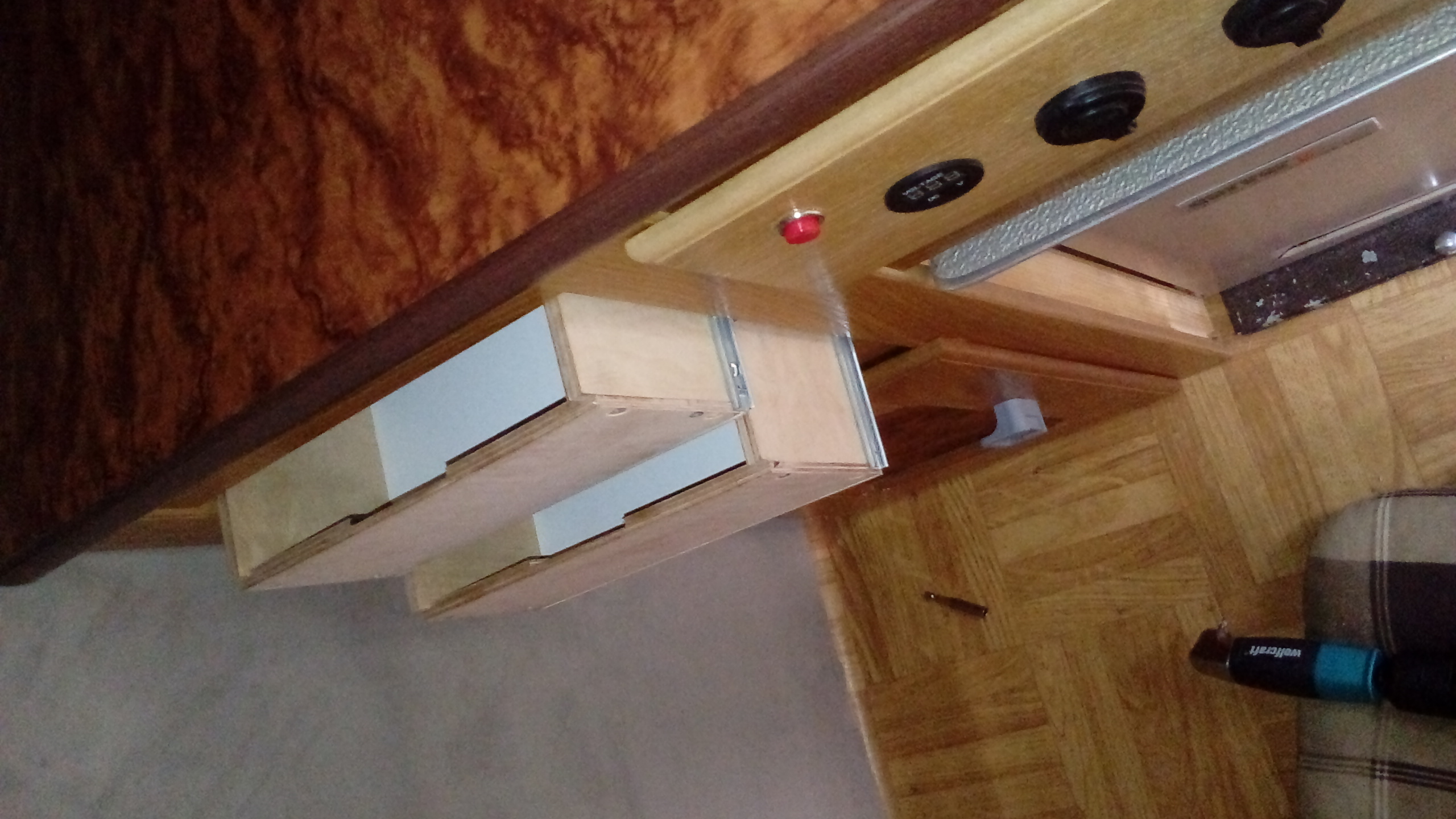

Postautor: GrzegorzBruta » poniedziałek, 22 maja 2017, 21:20
Szuflady wykonałem ze sklejki grubości 9 mm
Boki sklejki zrobiłem na zakładkę ( najszybsze połączenie ) oraz skręciłem małymi konfirmatami.
Dno płyta hdf oraz wykleję je przed przybiciem dna, materiałem obiciowym ( by nie obijały się rzeczy w szufladach podczas jazdy )
Trzeba uważać przy wkręcaniu konfirmatów. Trzeba dokładnie w osi wywiercić otwory. Ja zaliczyłem ( wejście delikatnie do środka szuflady )
Trzeba zeszlifować i materiał obiciowy zakamufluje co trzeba.
Potem trzeba dokręcić czoło szuflady identyczne jak drzwiczki nad piecykiem.
Trzeba jeszcze zamki kupić, Problem by był z tymi, które są w drzwiczkach,
Szlifowanie i malowanie to już jutro. Lekkie, to te szuflady nie będą ale z wagą wyjdę na swoje. Mam jeszcze dużo zapasu na górne szafki i nocny stolik.
Jak wszystko zrobimy jak trzeba, korpusy szuflad położone jeden na drugim, wszystko pasuje. W rogu widoczny wkręt od środka ;) Jeden z szesnastu ;)

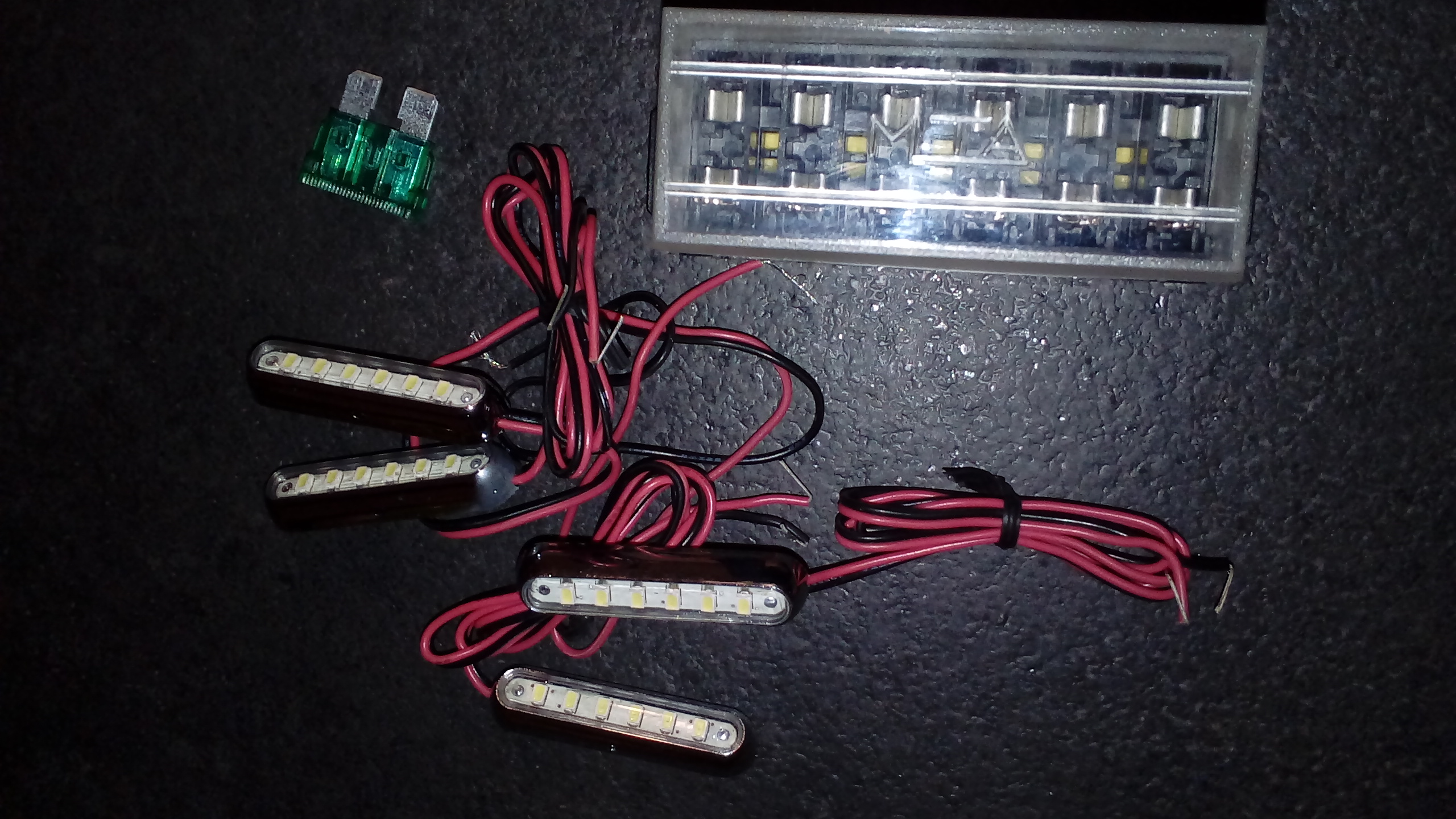

Kolejna rzecz to zrobiona instalacja sprawdza się znakomicie i jedynie muszę dołożyć tablicę bezpieczników i same bezpieczniki po 10 A na każde gniazdo ładowania. Wyświetlacz po naciśnięciu czerwonego przycisku wskazuje prawidłowo stan naładowanego akumulatora ( sprawdzone wartości miernikiem wysokiej klasy dokładności ) przez wzgląd na jedno miejsce po przecinku woltomierz zaokrągla pomiar i uważam, że takie wskazania są wystarczające. Odczyt naładowanego akumulatora na wyświetlaczu zabudowanym w desce wskazywał 13,2 V a miernik już bardziej dokładny wskazał napięcie 13,19 V
Następna sprawa to koniecznie muszę podświetlić wnętrza szafek dla pełnej wygody zabuduję również włączniki jak w lodówce ( otwierasz - świeci, zamykasz - gaśnie ) Mała rzecz a cieszy. Wszystkie te elementy elektryczne już dawno zostały zakupione i tylko czekają na montaż.

Oświetlenie diodowe i skrzynka na bezpieczniki.

Spód szuflady wklejony i pozostaje montaż już w przyczepie, teraz nie będzie łatwo. Prowadnice są zbyt blisko ściany przyczepy, nie można ich rozebrać, trzeba będzie użyć zakrętarki kątowej i zastosować pewien stary sposób ( żaden nawet najmniejszy śrubokręt tam nie wejdzie. Jakieś 6 cm od ściany !
GrzegorzBruta
Re: Poradnik mały dla dużych
Postautor: GrzegorzBruta » poniedziałek, 29 maja 2017, 19:22
Przyszedł czas i szuflady zamontowane. Zostały fronty ( czekają na obróbkę a dokładniej złapie klej fornir i frezowanie )
Dzisiaj fronty będą zabudowane i pomalowane jeden raz :)
Bez widocznej przystawki kątowej do wkrętów, montaż szuflad do prowadnic by był niemożliwy.
Wreszcie mam szuflady :) Wszystko równe i pasuje :) Otwiera się i jak dojdą zamki będzie zamykanie na poziomie.
Praca lekka i przyjemna pod warunkiem, że jak pisałem na wstępie, wszystko musi być przemyślane i zaplanowane.
Po odkręceniu wkrętarką kilku śrub można mebelki wyjąć z przyczepy bez najmniejszych problemów w całości !
Oczywiście trzeba wypiąć wszystkie przewody wcześniej ( woda, prąd )
