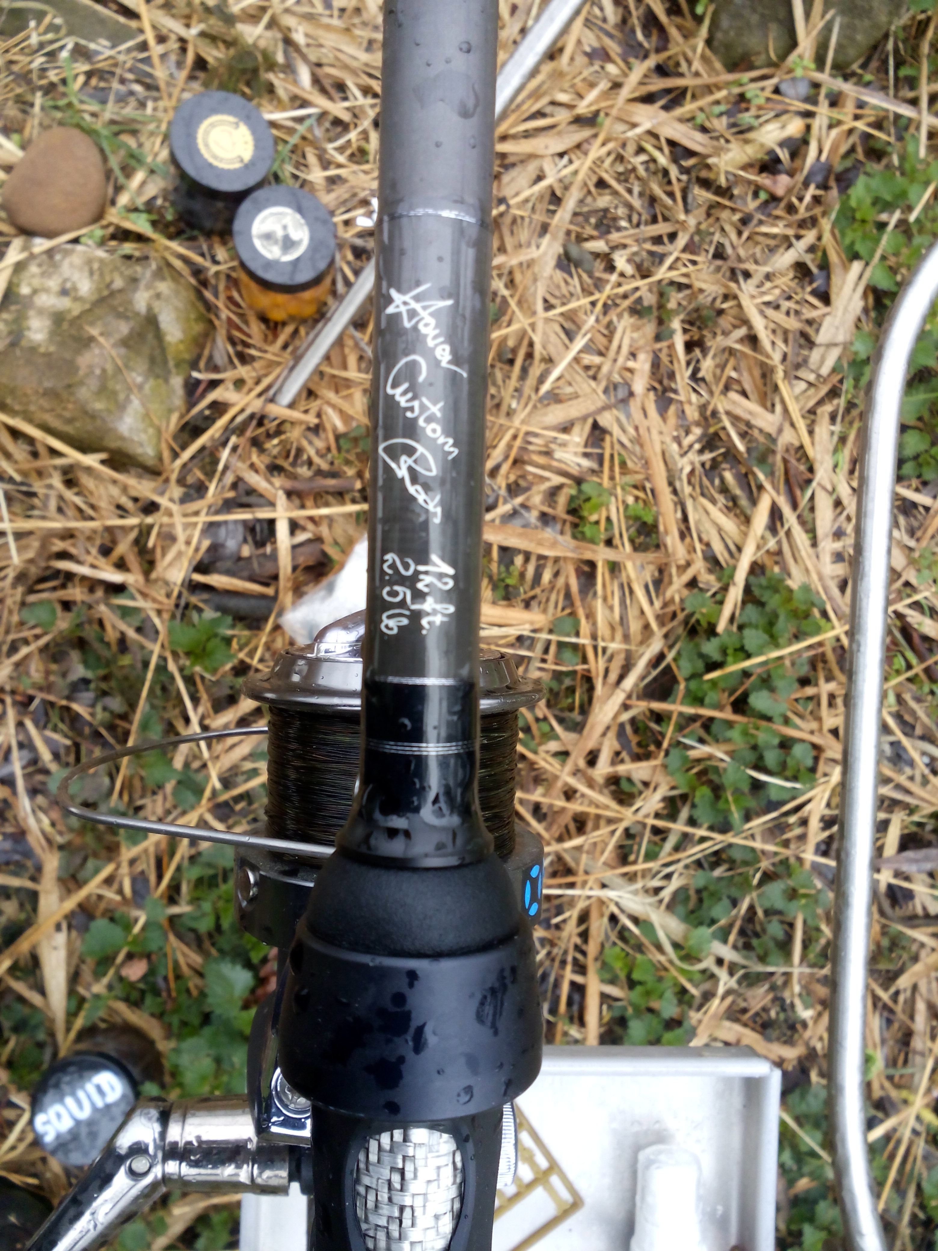

Wędki robione na zamówienie w Krakowie Hauer Custom, wykonane ręcznie na blankach produkowanych w procesie nanotechnologii z uchwytami alps i przelotkami Fuji zostały przetestowane

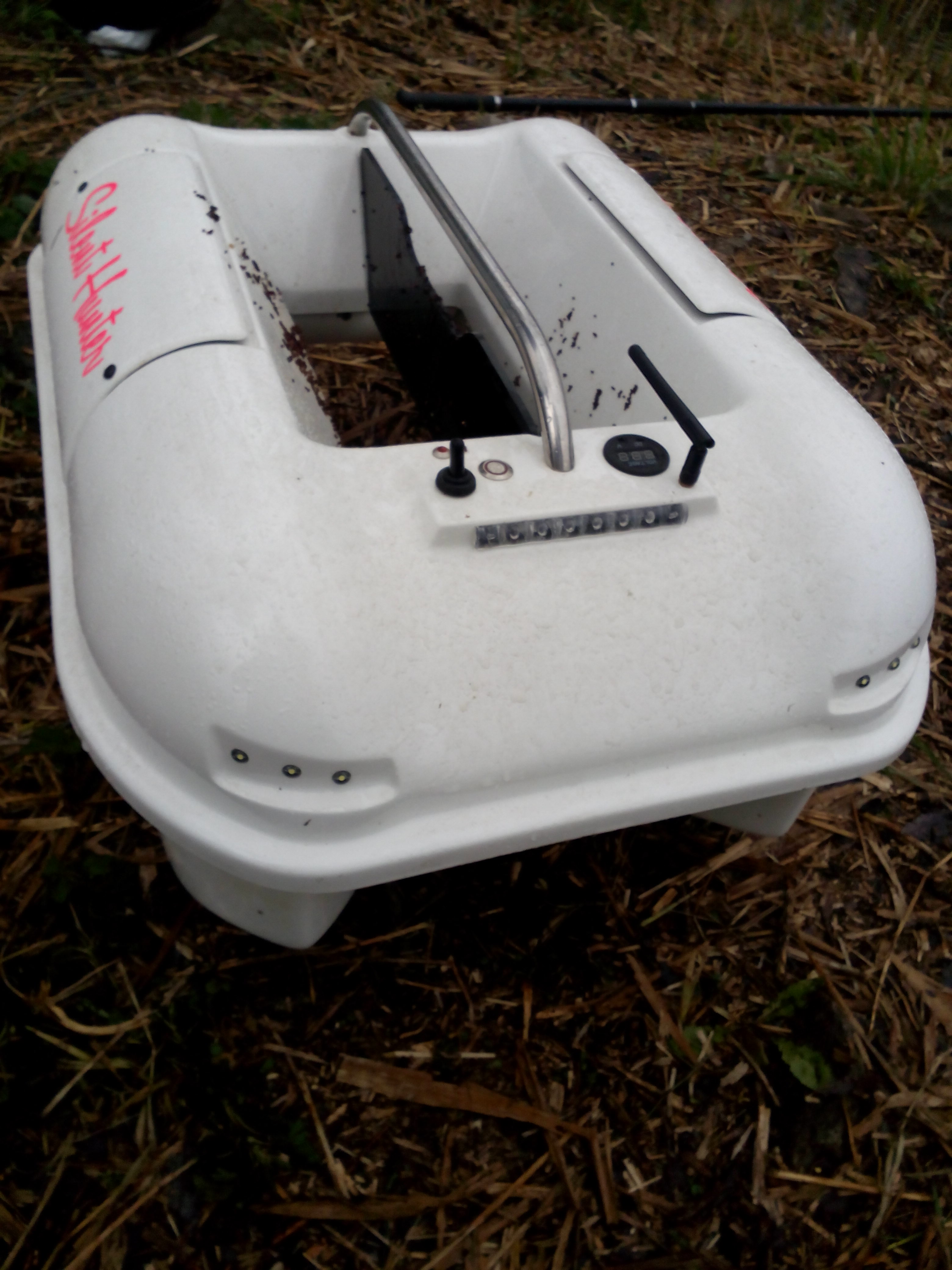

Łódka z echosondą też narobiła kursów z pokarmem dla rybek.

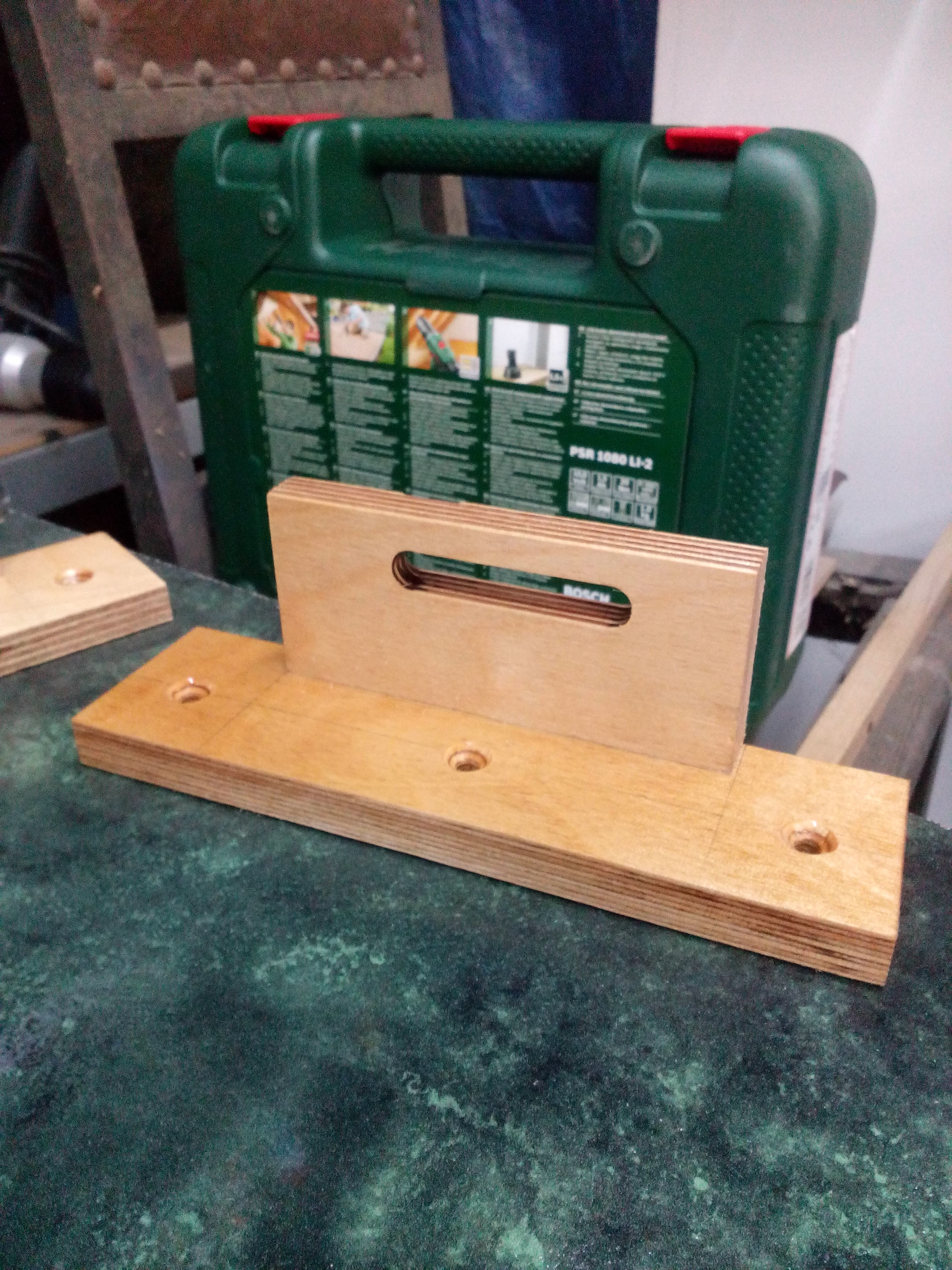

Nadszedł czas kolejnych prac przy przyczepie. Tym razem zacząłem prace związane z mocowaniem zbiornika na wodę.
Mocowanie wykonałem ze sklejki wodoodpornej. Kawałki sklejki pociąłem na kilka listewek i wyfrezowałem w nich podłużne otwory do przeprowadzania
pasa mocującego ( za dwa pasy zapłaciłem 8 zł )
Wywierciłem też otwory w podstawach do zamocowania bezpośrednio do podłogi w przyczepie.
Przyczepa podłogę w rogu miała strasznie mokrą, czarną od przegnicia. Wcześniej wyciąłem cały przegniły płat sklejki i wstawiłem nowy o tej samej grubości. Wkleiłem go na silikonowym kleju i dokręciłem na wylot nową śrubą młotkową.
Wpasowałem nowy kawałek wykładziny i pozbyłem się wilgoci.

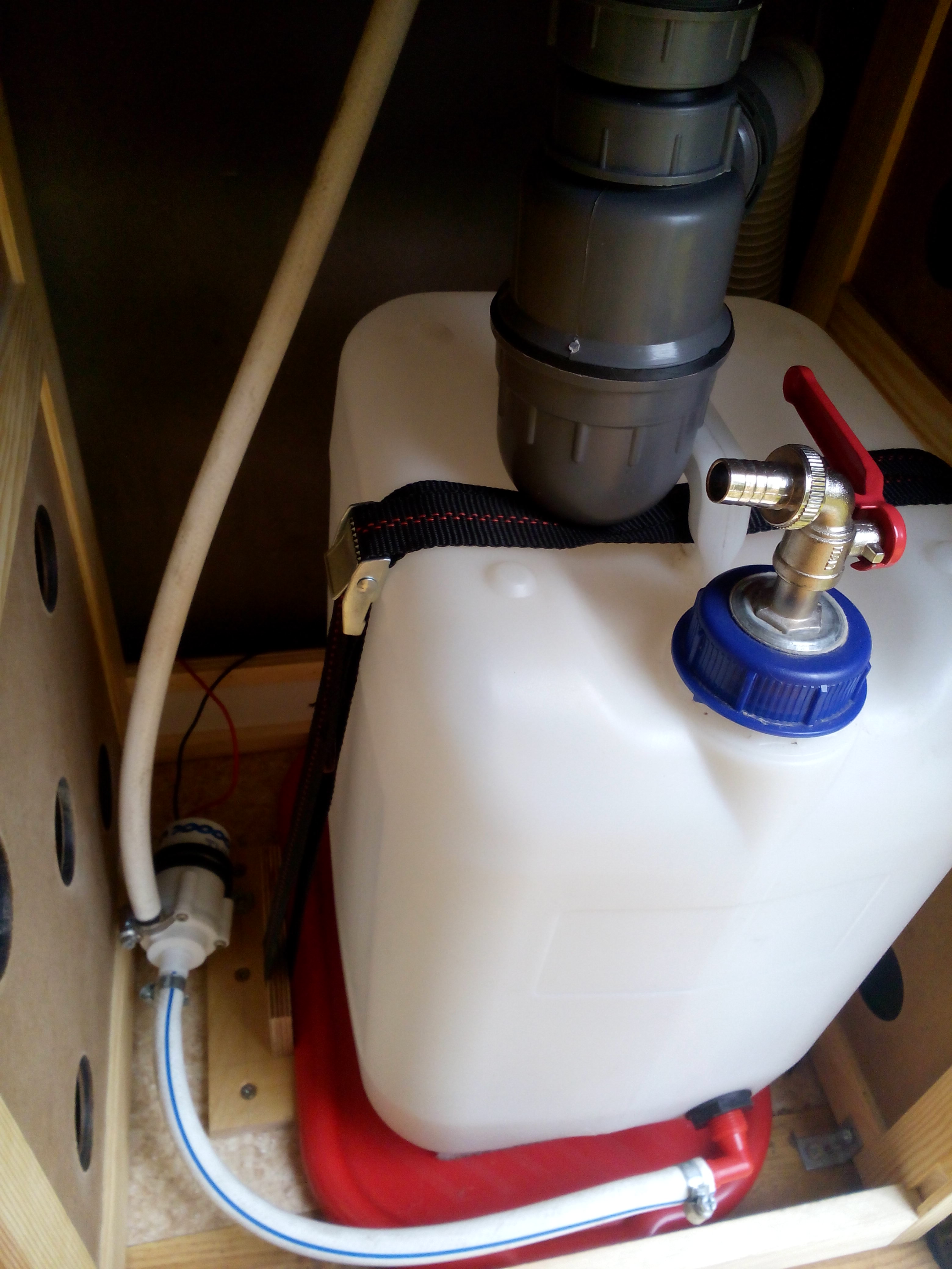

Nowy zbiornik zostanie postawiony na podstawce do której będzie spływała skraplająca się woda na zbiorniku ( różnica temperatur ). Na podstawce ułożę dodatkowo kawałek gąbki, by wchłaniała wodę i tym samym zapobiegnie to przypadkowemu rozlaniu się wody z podstawki na podłogę podczas jazdy. Zbiornik zostanie ściągnięty pasem, by nie latał i nie obijał się o szafki.
Tu mała symulacja, zamiast zbiornika wstawiłem do zdjęcia skrzynkę po elektronarzędziu.
Wykonane mocowania pomalowałem lakierem bezbarwnym w aerozolu ( szybko wysycha, nie trzeba pędzla i potem mycia w rozpuszczalniku pędzla po malowaniu )
Po wyschnięciu zostanie mocowanie w przyczepie.

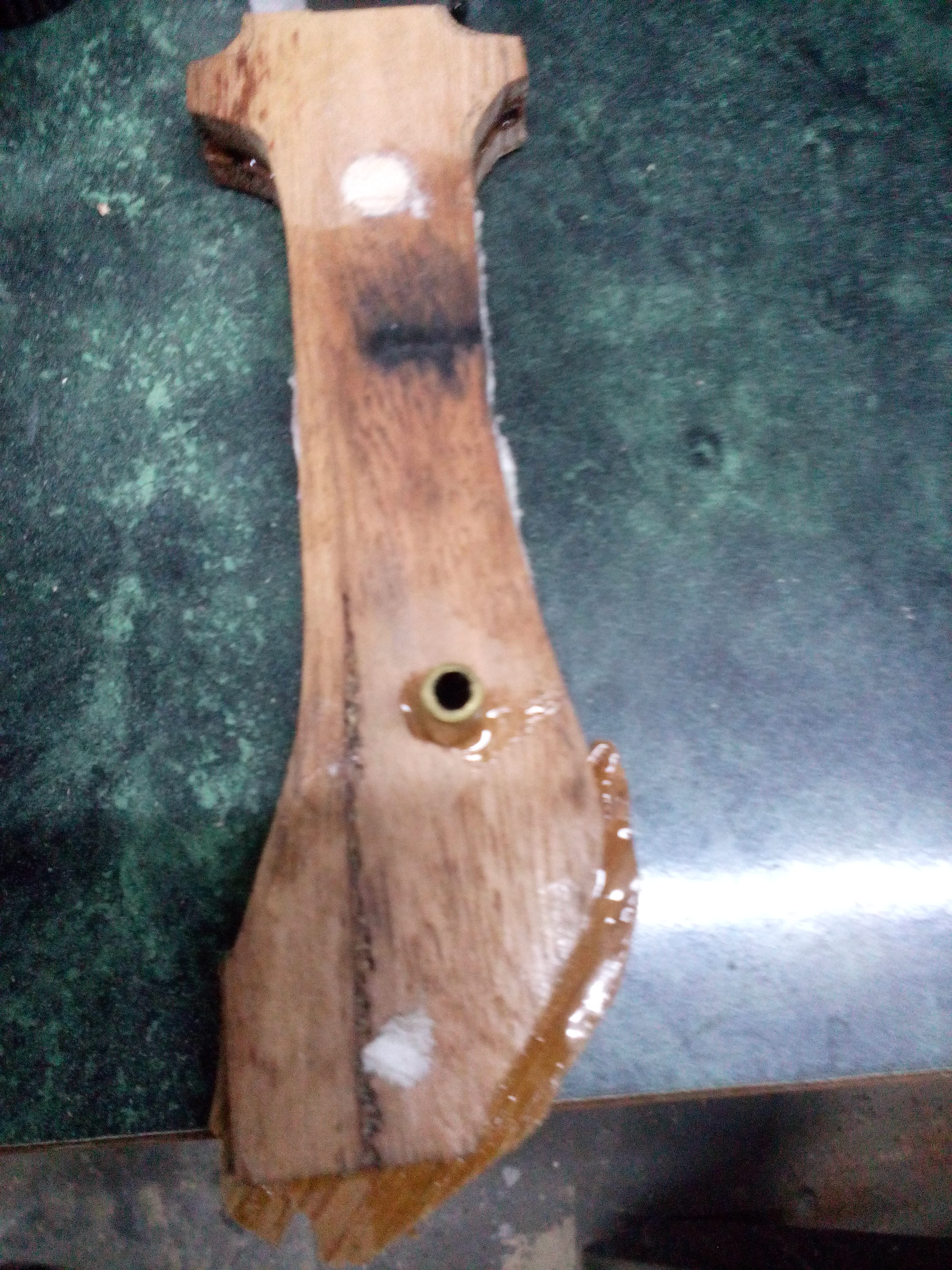

Dzisiaj rano pomalowałem jeszcze raz lakierem bezbarwnym uchwyty i czekając z nudów, zabrałem się za nóż, który przeleżał ponad rok odłogiem.
Przyda się do krojenia chleba
Najpierw wyszukałem odpowiedni kawałek egzotycznego drewna i wyciąłem interesujące mnie jego fragmenty.
Okładki już gotowe i czas na klej oraz piny.
Zostało jeszcze zalać te ślady czasu żywicą i dokończyć szlifowanie.

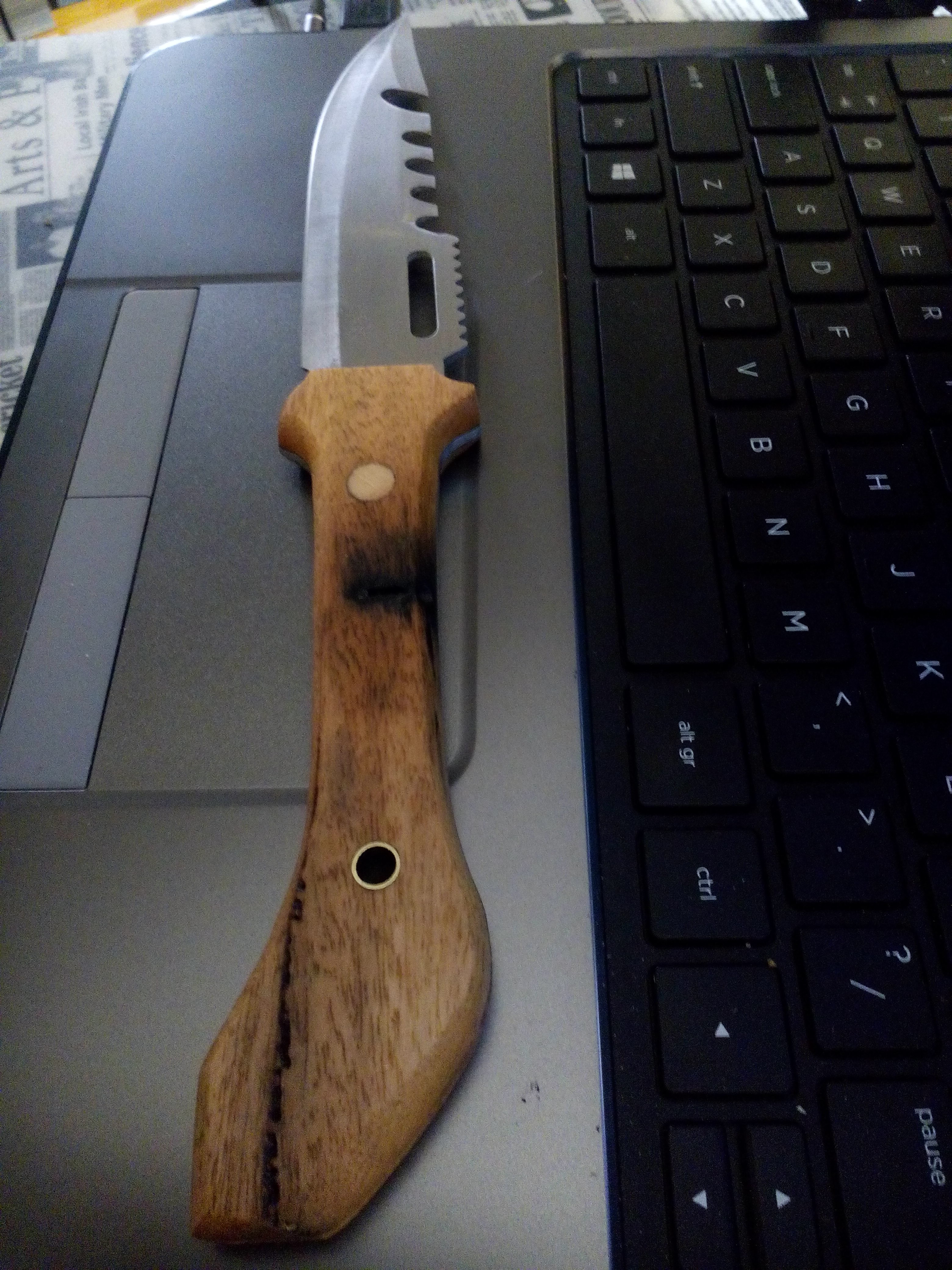

Nóż dzisiaj został zrobiony na gotowo, zaimpregnowany olejem lnianym i wypolerowany ( rękojeść drewniana )
Miał wyglądać na stary i chyba się udało
Dodam tylko, że nóż został przerobiony, gdyż miał za krótką rękojeść. Zrobiłem dłuższą, by lepiej leżał w dłoni.
Przyda się na rybach.

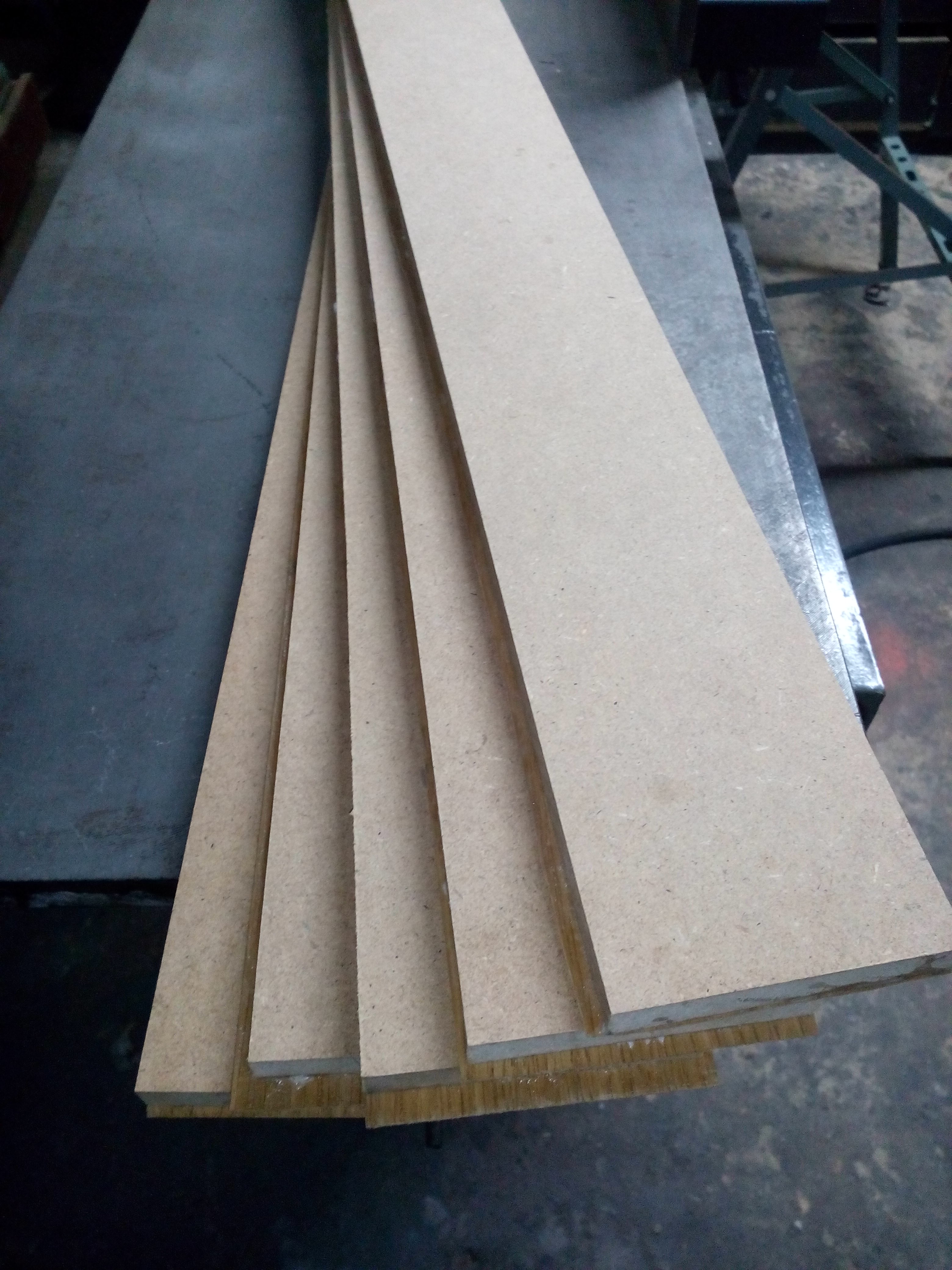

Nadszedł czas na opaski do mebli. Opaski, czyli fronty szkieletów, mające ten szkielet zasłonić i sprawić, że wreszcie ukażą się meble w całej swojej okazałości. Prace nie trwały długo i uwinąłem się w godzinę z fornirowaniem przy pomocy zwykłego żelazka. Zasada jest jedna, chcąc okleić płytę naturalnym fornirem, musimy klejem posmarować dwie powierzchnie ( fornir oraz płytę ) do rozprowadzenia kleju użyłem starej karty kredytowej
Klej musi być równo naniesiony na całej powierzchni cienką warstwą.
Na zdjęciu widać klej, który nadaje się do prac na gorąco. Oczywiście proszę nie sugerować się i nie porównywać oklein ( czytaj obrzeże meblowych klejonych żelazkiem ) bo to całkiem inna bajka. Te okleiny na obrzeża meblowe łatwo się klei ale i łatwo się odrywa i z czasem mamy obszarpane krawędzie. Tu zastosowałem naturalną okleinę i inny klej i inny sposób przytwierdzania. Żelazkiem trochę w tym przypadku trzeba się namachać i wprawa robi swoje. Nie ma się czego bać i po kilku próbach, każdy może sobie to sam zrobić.
Jak to trzyma ? Trzyma i nie puści, bez obaw. Klej jest odporny na wilgoć i wodę. Potrzyma swoje długie lata i daję słowo nie odpadnie.
Sprawdzone
Zostanie teraz czekać 24 godziny aż wszystko dobrze złapie a potem ukośnica i docinanie już przy przyczepie.
Efekt mebla murowany ! Będzie lepiej niż w katalogu. Naturalny dąb zrobi z mebla swoje.
Nawet drogie przyczepy nie mogą pochwalić się naturalnym fornirem. Oczywiście wszystko zależy od ceny.

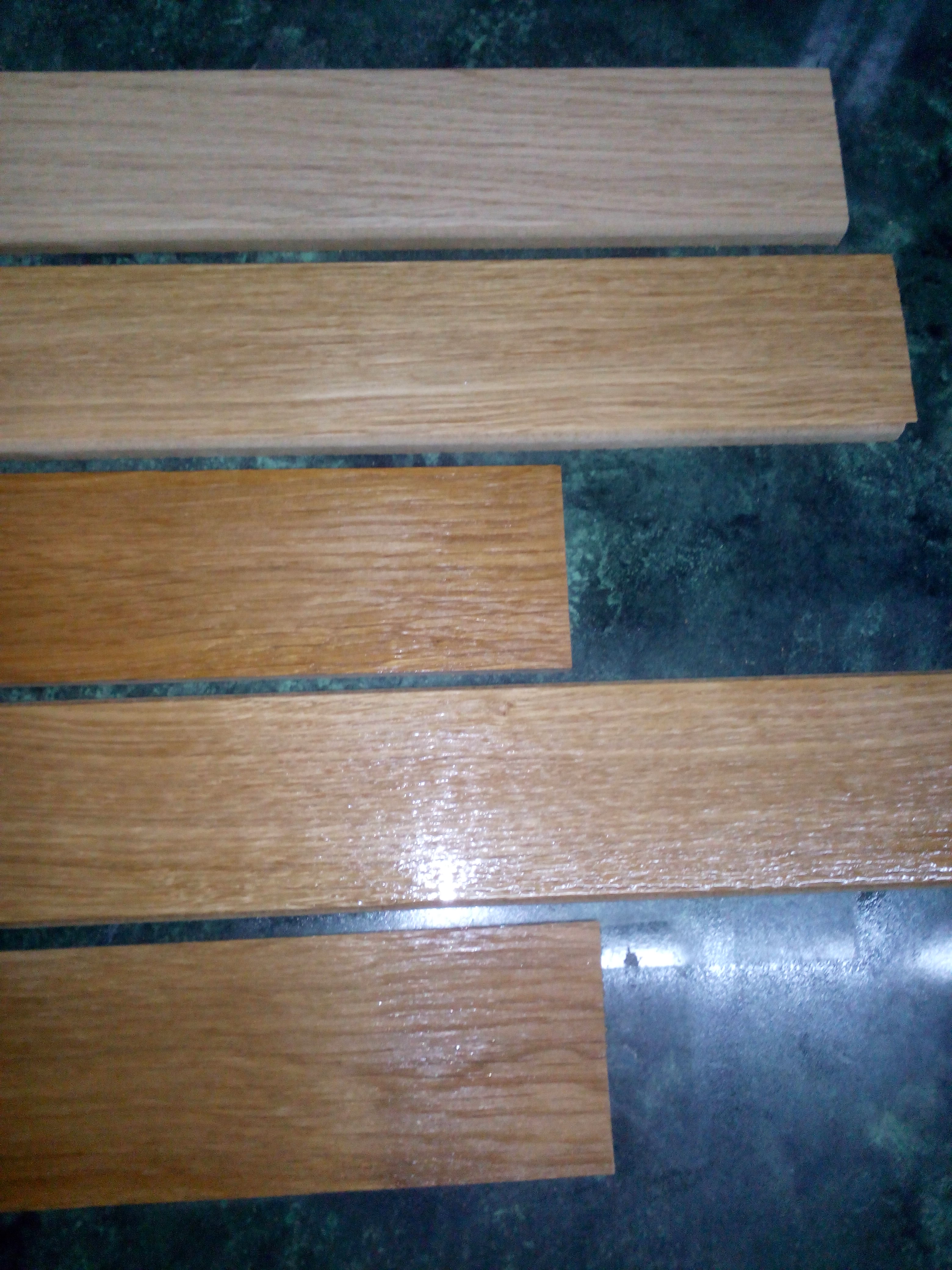

Podkład MDF grubości 10 mm i fornir dębowy ( około 8 zł metr kwadratowy ) do tego trochę kleju i żelazko
Teraz się pytam czy to drogo ? Tanio ale drogo będzie wyglądać! Jak wszystko dotnę i przykleję, wtedy będzie bejca i lakier.
Nanoszenie kleju
Żelazko i gotowe
Tak musi być docięty fornir do płyty ( wystaje kilka milimetrów forniru za krawędź płyty ) Tak to musi być docięte !

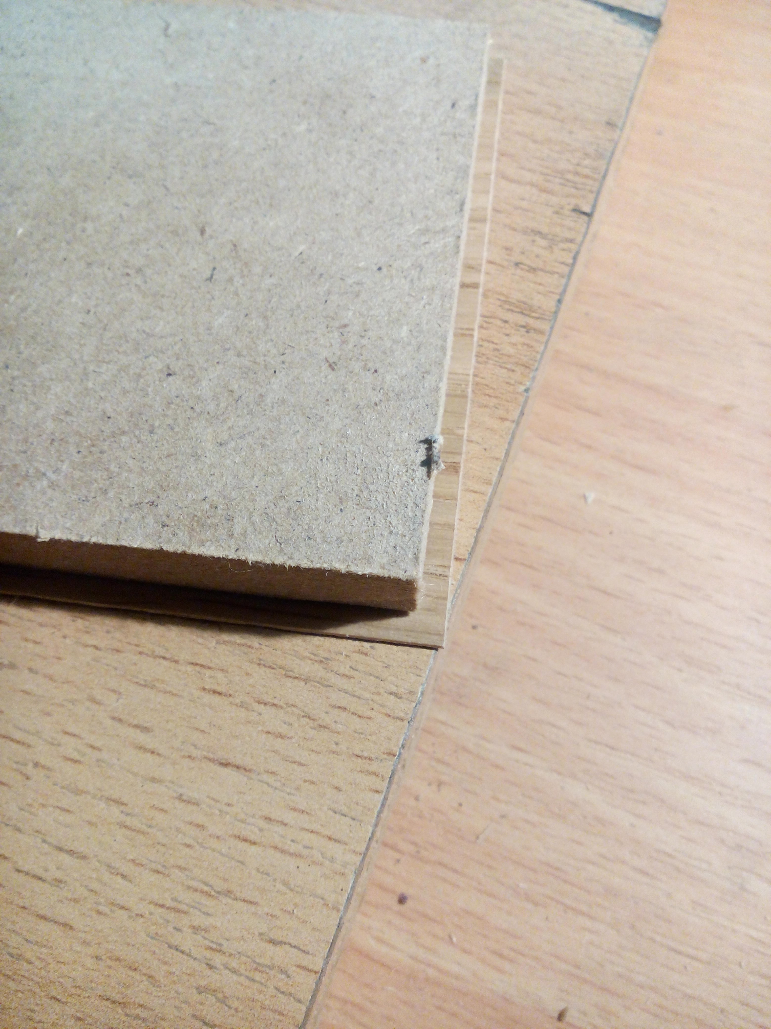

Został jeszcze mały test, by uniknąć błędów i pomyłek ( są zbyt drogie i czasochłonne ) Gdybym robił pomyłki to bym chodził zimą boso.
Dlatego pomyłki i błędy należy wyeliminować przymiarką

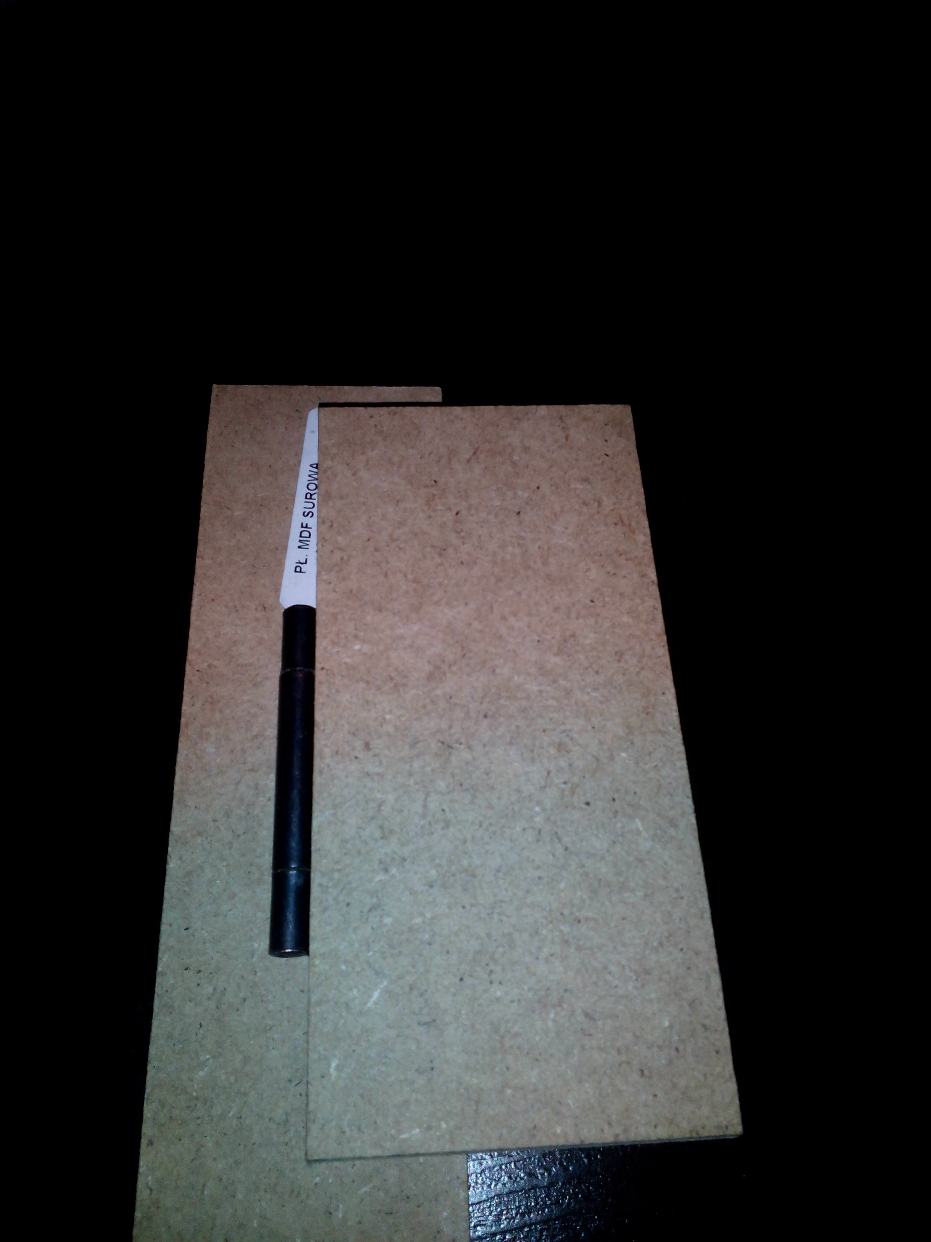

Dlaczego przymiarka ? Płyta użyta do drzwiczek ma grubość 10 mm a wkręty ( niedostępne na rynku poniżej długości 10 mm przy danej średnicy )
Bałem się, że wkręt wyjdzie drugą stroną i stąd te symulacje.
Wyszło ok i mogę teraz spać spokojnie, nie bojąc się o nic.
Sprawdzone
Nanoszenie kleju
Żelazko i gotowe
Teraz wszystko obrócone na drugą stronę i sobie będzie odpoczywało 24 godziny ( jednak w moim przypadku będzie to kilkanaście godzin )

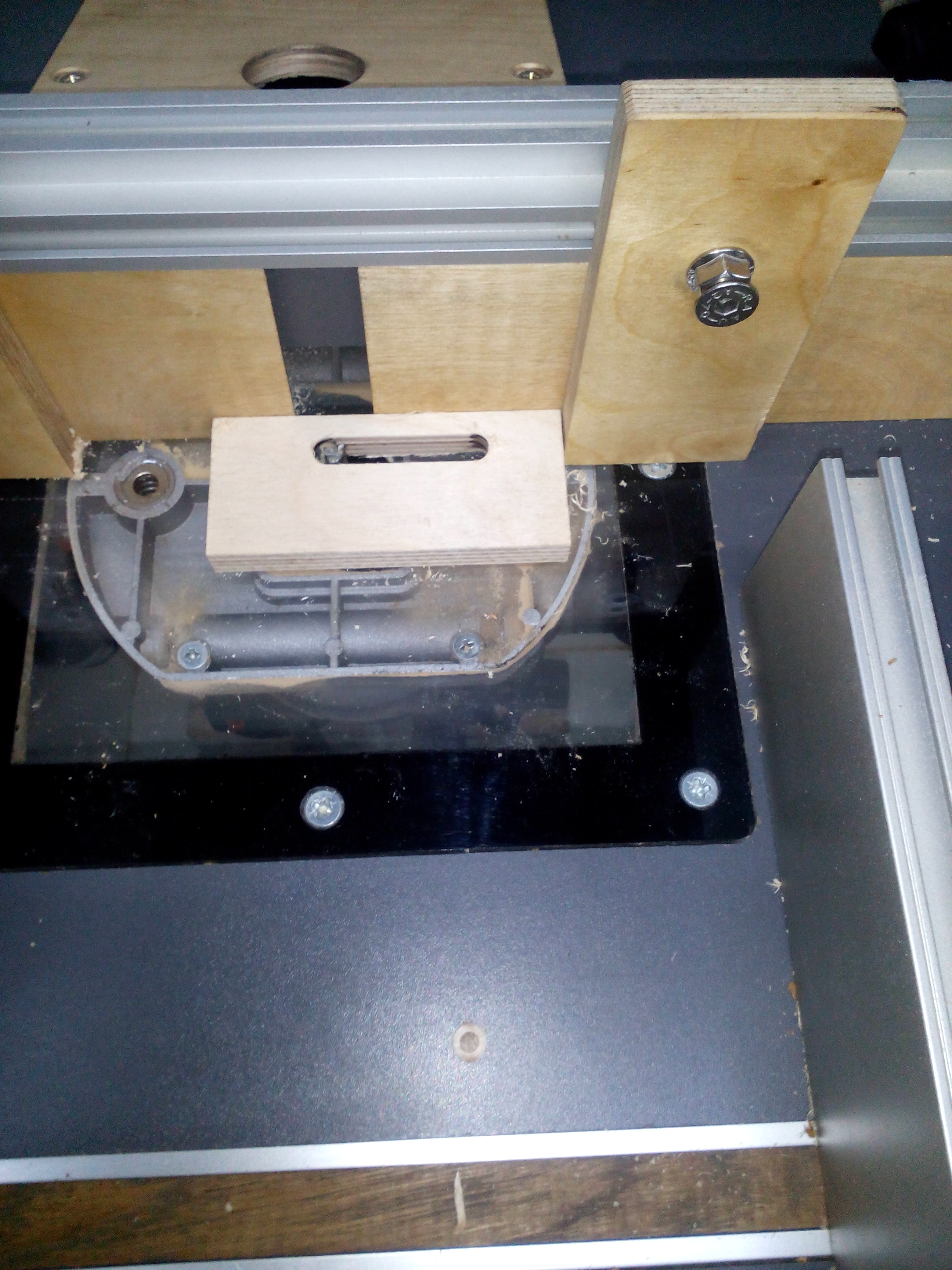

Punktualnie szósta rano odpaliłem heblarkę i jedną stroną zestrugałem naddatek wystającego forniru a następnie piłą odciąłem drugą stronę na szerokość 60 mm.
Teraz założyłem frez zaokrąglający z łożyskiem i zaokrągliłem kanty na frezarce ( 30 tysięcy obrotów zrobiło swoje )
Cała operacja trwała 40 minut z poranną kawą
Przy frezowaniu użyłem grzebieni dociskowych, które powodują odpowiedni docisk a tym samym frezowanie wychodzi równo na całej długości.
Po drugie podtrzymują materiał frezowany przed jego cofnięciem ( odrzutem w przeciwnym kierunku) można tylko pchać do przodu, do tyłu grzebień stawia opór. Bezpieczeństwo ważna sprawa
gotowe opaski szkieletu mebli
Dodam, że kanty nie zostaną oklejone. Zostały zaokrąglone by nie haczyły i nie było możliwości uszkodzenia, czy naderwania okleiny.
Opaski zostały oklejone fornirem tylko z jednej strony dlatego, że z drugiej strony będą bezpośrednio klejone do korpusów.
Gdyby nie klejenie do korpusów, oklejone by były obustronnie ( brak zwichrowania przy oklejaniu obustronnym )

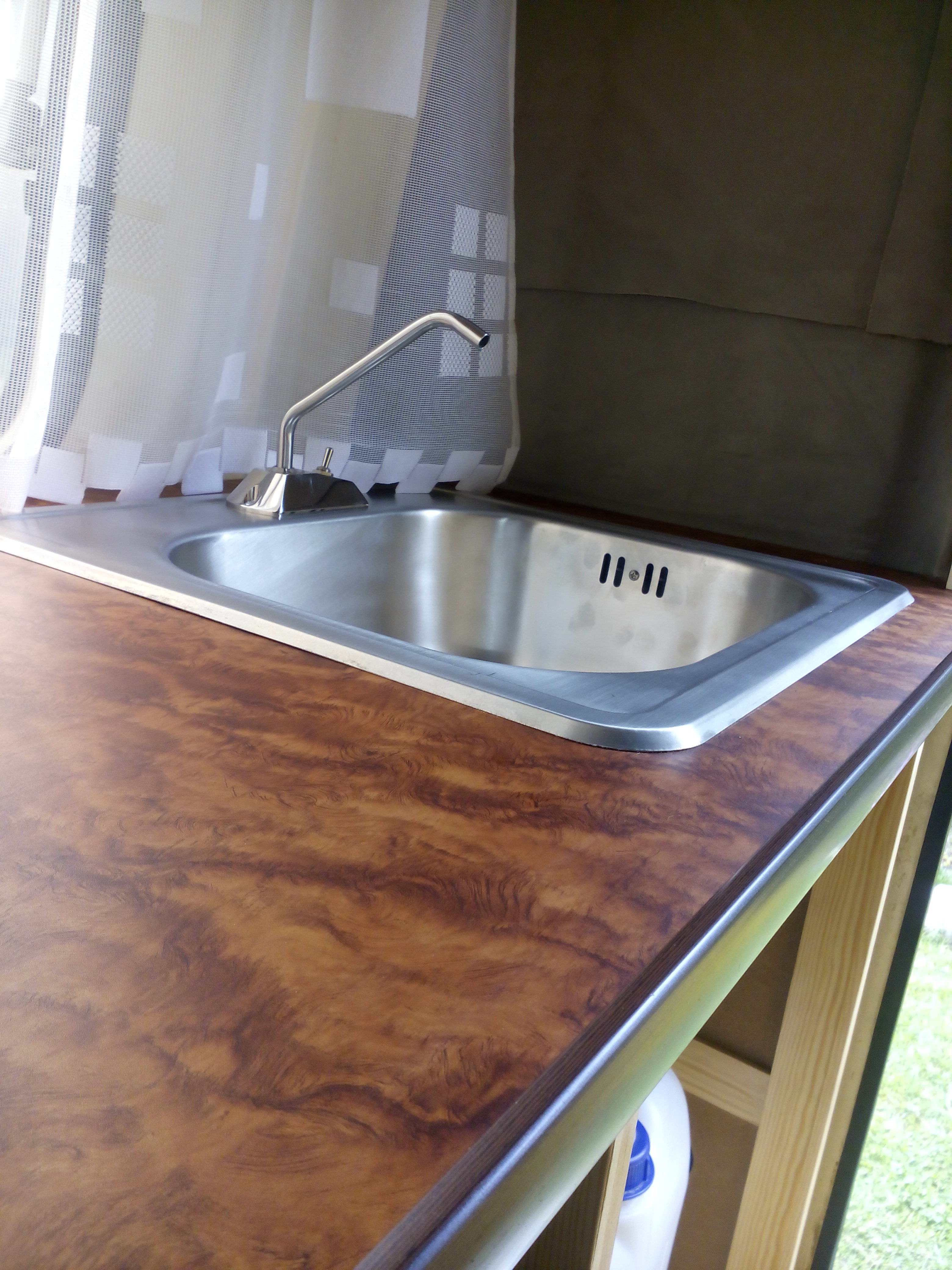

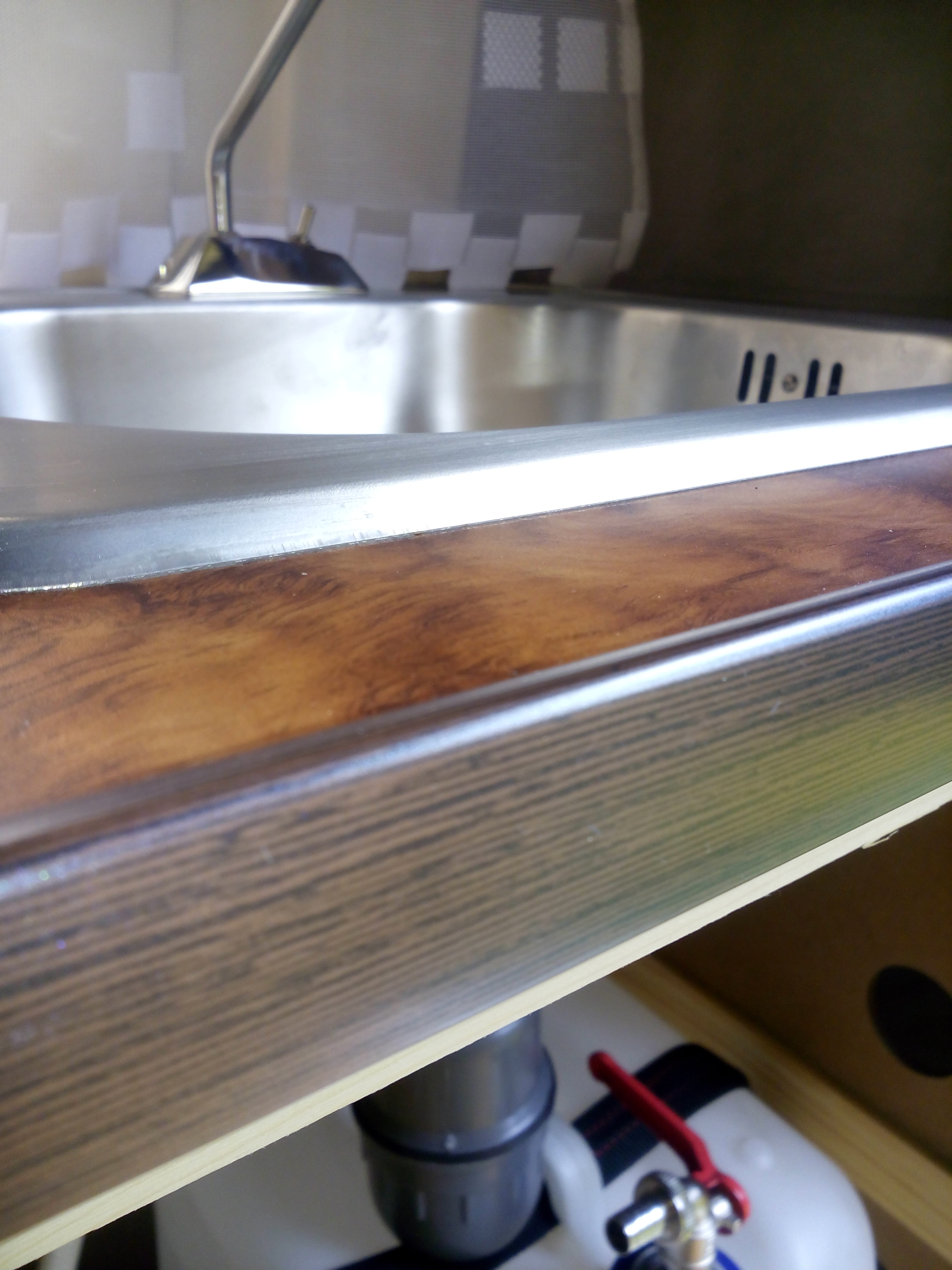

Nadeszła pora na podłączenie zlewozmywaka.

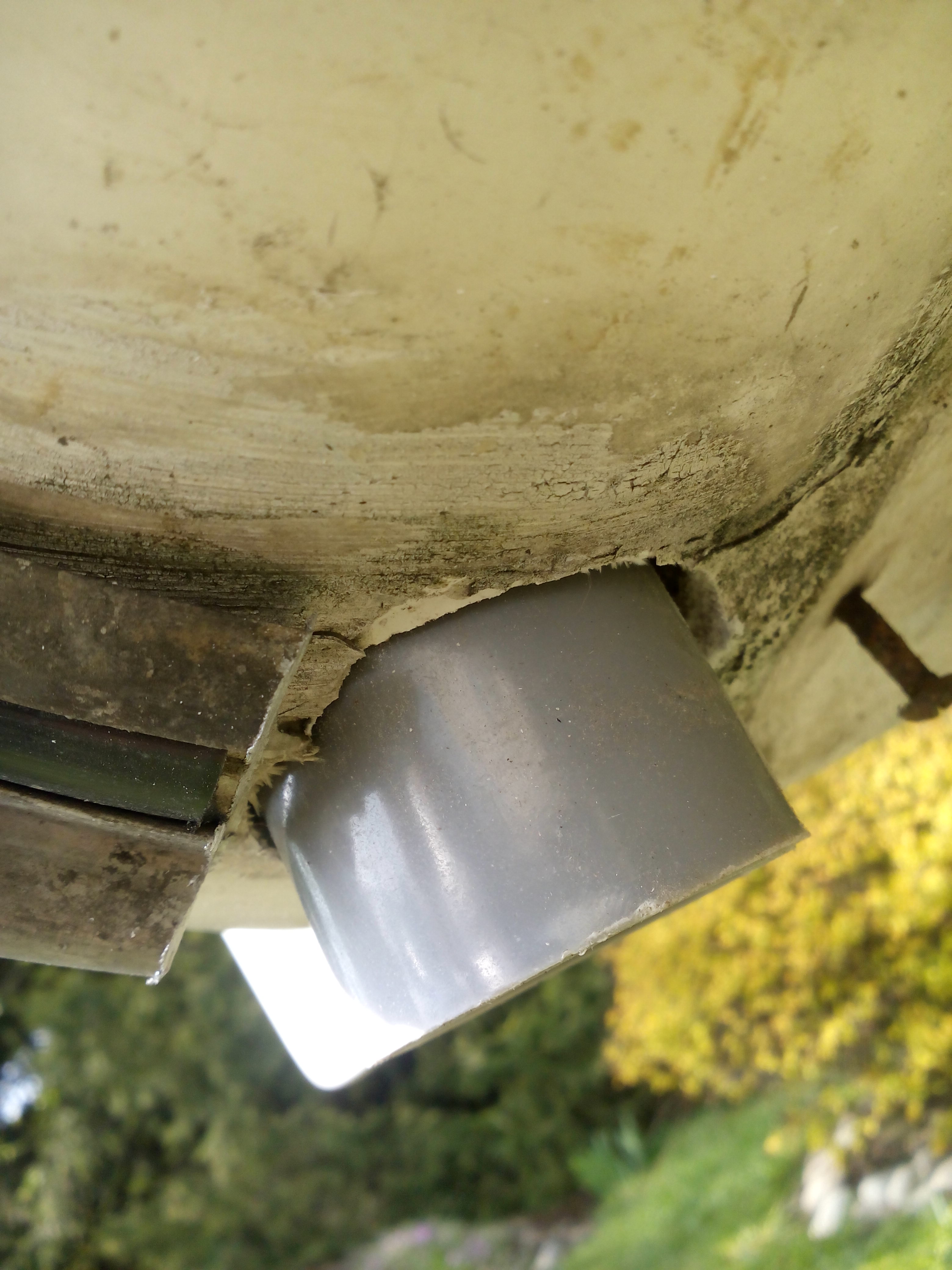

Następnie wywiercenie otworu pilotowego na wylot budki. Otwór pilotowy średnicy 2 mm a potem już otwornica średnicy 42 mm
Dodam tylko, że wąż do spływu wody ma średnicę 40 mm ( celowo dobrany większy otwór z powodu uszczelniacza ALL fix )
Musiałem odciąć kawałek aluminiowej listwy około 20 mm i teraz jest ok
Wypełnienie otworu uszczelniaczem
Taśmą zabezpieczyłem od spodu przechodzący na wylot wąż, by nie opadał podczas klejenia.
Docięta mikro guma jako boczne osłony zbiornika
Podstawa pod zbiornik na skraplającą się pod zbiornikiem wodę a w konsekwencji zawilgocona podłoga.

Temat zlewu uważam za zakończony. Została już tylko próba szczelności, jednak wszystko dokręcone jak należy i poskładane na specjalnej paście do urządzeń spływu. Napełniam wodą zbiornik dopiero po przyjeździe na miejsce.
Zbiornik na wodę został przytwierdzony pasem ściągającym do zamocowanych wcześniej uchwytów, które są na zdjęciach. Uniemożliwia to jego przesuwanie się podczas jazdy i ostrego hamowania. Pod zbiornikiem jest podstawka jako okap. Woda skrapla się na zbiorniku i ścieka po nim na podłogę. Problem rozwiązałem właśnie stosując podstawkę pod zbiornikiem. Dodatkowo zbiornik jest ułożony powyżej podstawki na spienionym PVC grubości 50 mm. Musiałem go dźwignąć z dwóch powodów. Woda w podstawce i pompa wody , która musi być zamontowana poniżej linii wody.

Przyszła pora na pomalowanie elementów, które będą przyklejone do korpusów i stanowiły element dekoracyjny mebla.
Pierwsza deska od góry jest surowa ( czytaj niemalowana )
Przeschnie ze dwie godziny i dzisiaj jeszcze to przyklejone będzie na jedną szafkę ( naniesiona jedna warstwa lakieru, po przeschnięciu przyklejenie do korpusów a potem kolejne warstwy lakieru do uzyskania żądanego połysku i gładkości) pomiędzy kolejnymi warstwami delikatne szlifowanie papierem ściernym.
Reszta po świętach już będzie robiona.
Miało to być klejone zwykłym klejem stolarskim ale przy takiej pogodzie jak teraz, można to sobie wybić z głowy. Fixem pokleję, gdyż schnie w temperaturze 5 stopni.
