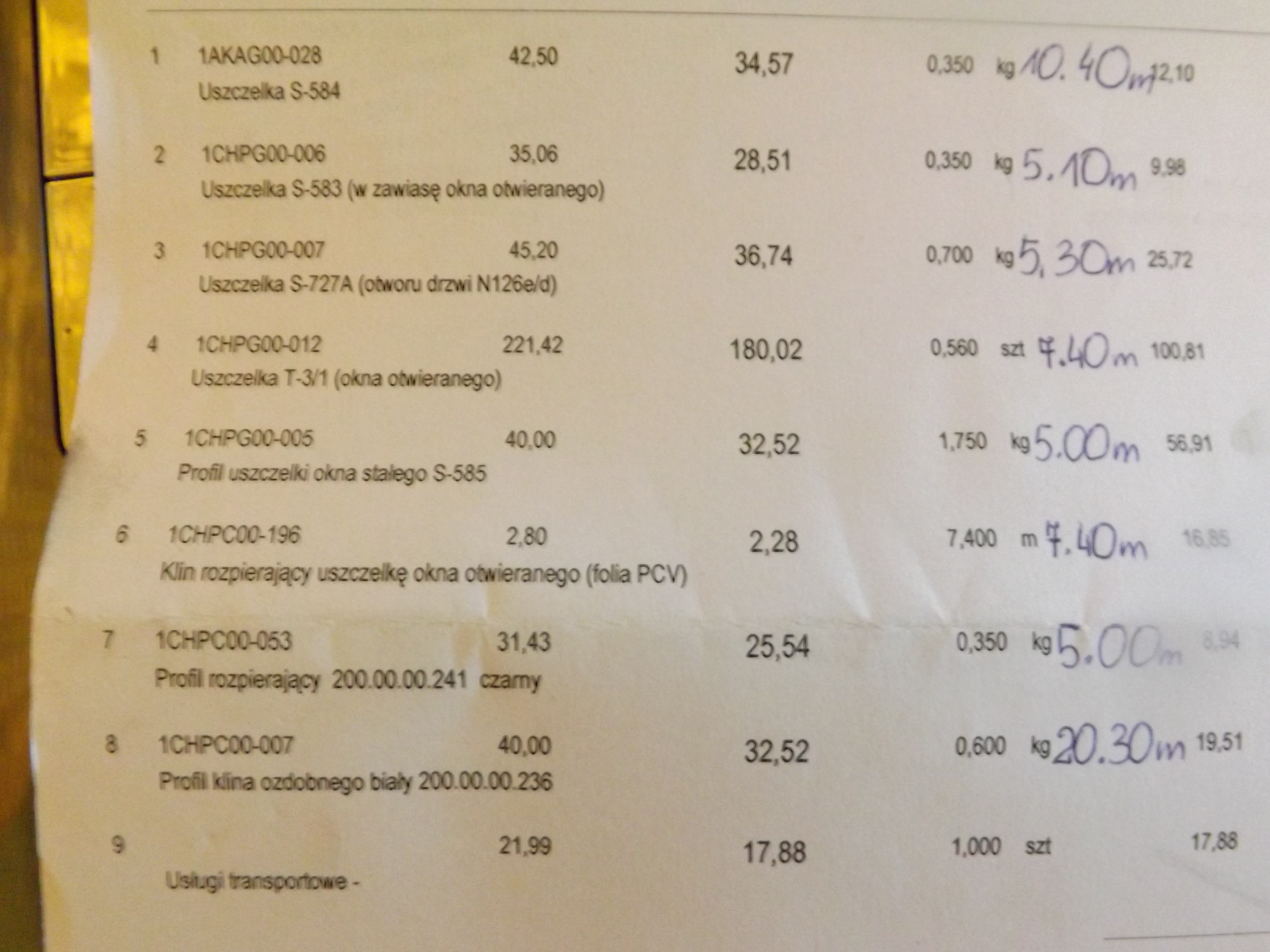

Dziś przyszły uszczelki i kliny cały komplet nie ma tylko uszczelki do kufra bo go nie mam.Zrobiłem zdjecie faktury,były na forum pytania o ilość wiec może komuś pomogę.

jakość zdjęcia słaba to tylko telefon jeśli nie czytelne zrobię lepsze ale to już jutro

Dzięki! Jak najbardziej się przyda! :)

Troche lepsze ale nie idealne
