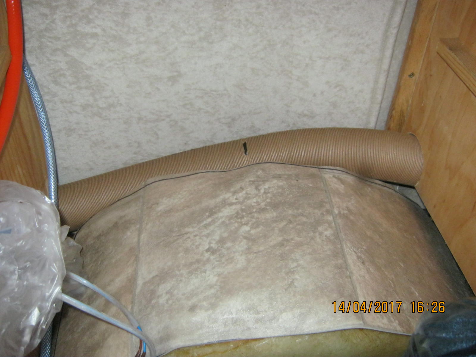

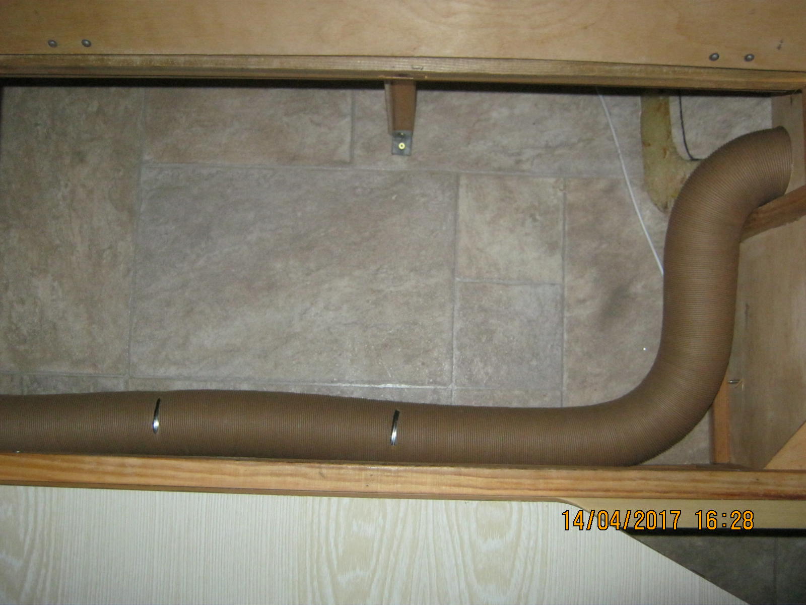

Ogrzewanie zrobione rury nawiewu rozprowadzone wszystko przetestowane w warunkach naturalnych -Działa :D,parę fotek daję do zobrazowania.
nawiew z szafy przy drzwiach wejściowych
nawiew z bakisty małego łóżka przy drzwiach
rozprowadzenie w dużej bakiście przy szafie z nacięciem do nadmuchu w bakiście
nawiew pod dużym łóżkiem
przejście rury na zakolu pod kuchnią, też nacięta rura
położenie rury w małej bakiście przy drzwiach
no i uzupełnienie terma Truma TT2 do zamontowania

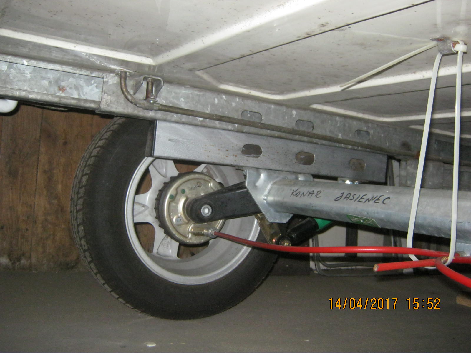

Dalej pociągnę temat remontu,przyczepa dostała lift o 8cm na profilach zamkniętych 80x40x700 co pozwoliło na prawidłową pracę zawieszenia ALKO fotki pokazują jak to zrobiłem,tym samym mój remont dobiega końca zaczyna się czas na czerpanie przyjemności z wyjazdów.Remont trwał w moim wykonaniu przez dwa sezony od 2015 do 2017 bez pośpiechu z przerwami na problemy życiowe.
W skrócie do enki z 1990 roku dałem nową oś,nową org. tapicerkę+ocieplenie dodatkowe 2cm,trumę-piec z trumawentem z 2009r,nową wykładzinę podłogową,nowe uszczelki wszystkie,światła tył przód,kosz na koło, felgi alu, opony,i inne duperelki oraz na koniec dołożę termę truma tt2 która już jest kupiona.Kwoty końcowej nie podam bo jest zabójcza i na pewno nie ostateczna :lol:
Życzę wszystkim powodzenia i wytrwałości w odbudowach naszych przyczep a później czerpania przyjemności ze swojej pracy.

Postautor: tomtoy » sobota, 15 kwie 2017, 09:53
Jacku ogólnie dla mnie to wszystkie mody bardzo fajnie wyszły i wszystko dobrze przemyślane.
A czemu miałeś wątpliwości że po staremu(bez tego profilu) te zawieszenie nie pracowało odpowiednio dobrze?
Też myślałem nad zmianą oski na knott lub alko ale teraz po Twojej uwadze troszkę się zmartwiłem. :roll:
jacek
Posty: 326
Lokalizacja: WOT
Re: Drobne Naprawy N126N Jacek
Postautor: jacek » sobota, 15 kwie 2017, 17:13
tomtoy pisze:Jacku ogólnie dla mnie to wszystkie mody bardzo fajnie wyszły i wszystko dobrze przemyślane.
Tomtoy odpowiem ci na twoje pytanie odnośnie osi. Po pierwsze zawieszenie ALKO jest bardzo miękkim zawieszeniem na trzech wałkach i wahacz ma duży skok plus do tego koła 14'' i obcieranie o zakole gotowe,jak bym zregenerował moją oś niewiadowską nie było by potrzeby liftowania bo ta oś prawie nie pracuje i wtedy mogły by być i koła 14'' bez obawy o obcieranie.Po drugie przyczepa za moim kangoorem stała jak by miała spuszczony ogon bez tego liftu a teraz jest dobrze,Ty jak kupisz oś Knota nie będziesz miał problemów ona jest na czterech wałkach i jest twarda jak niewiadowska wahacz mało pracuje.Nie martw się niczym, warto ośkę wymienić na nową.Po trzecie dziękuję za opinię że podoba ci się moja praca u ciebie też włożone kawał dobrej roboty przyczepa estetycznie wykonana też mi się podoba.
