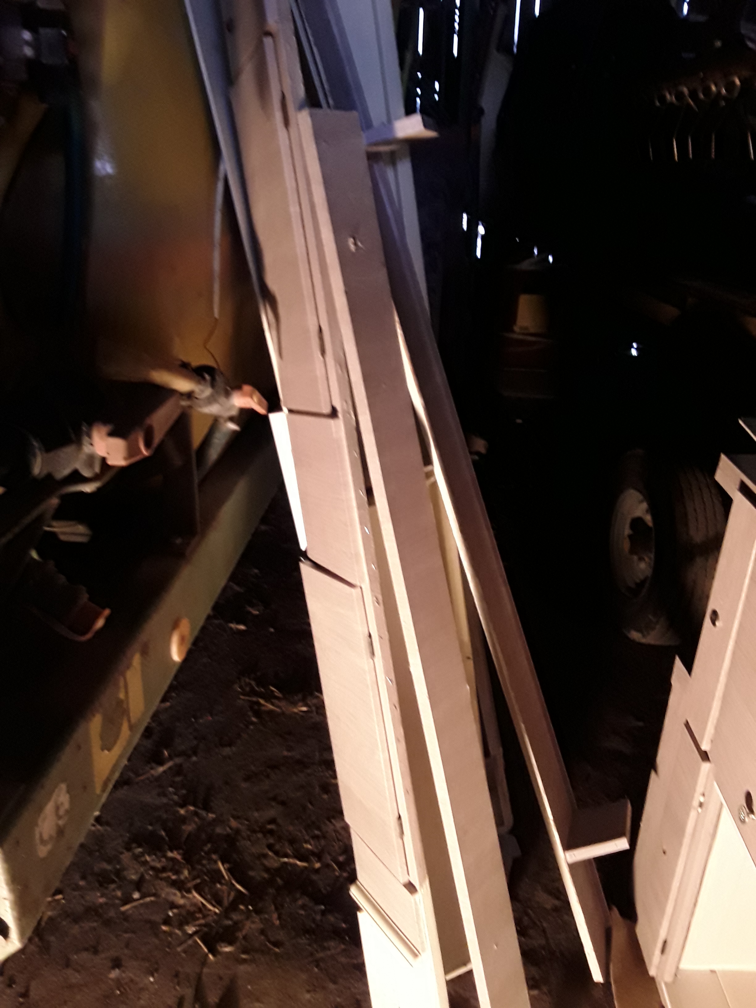

Jestem w trakcie wymontowywania mebli i tak myślę, że może będę chciał się ich pozbyć. Albo wymienić na coś innego. Poszukuje zlewu z kuchenką tej wersji która była instalowana w wersji n126n export.

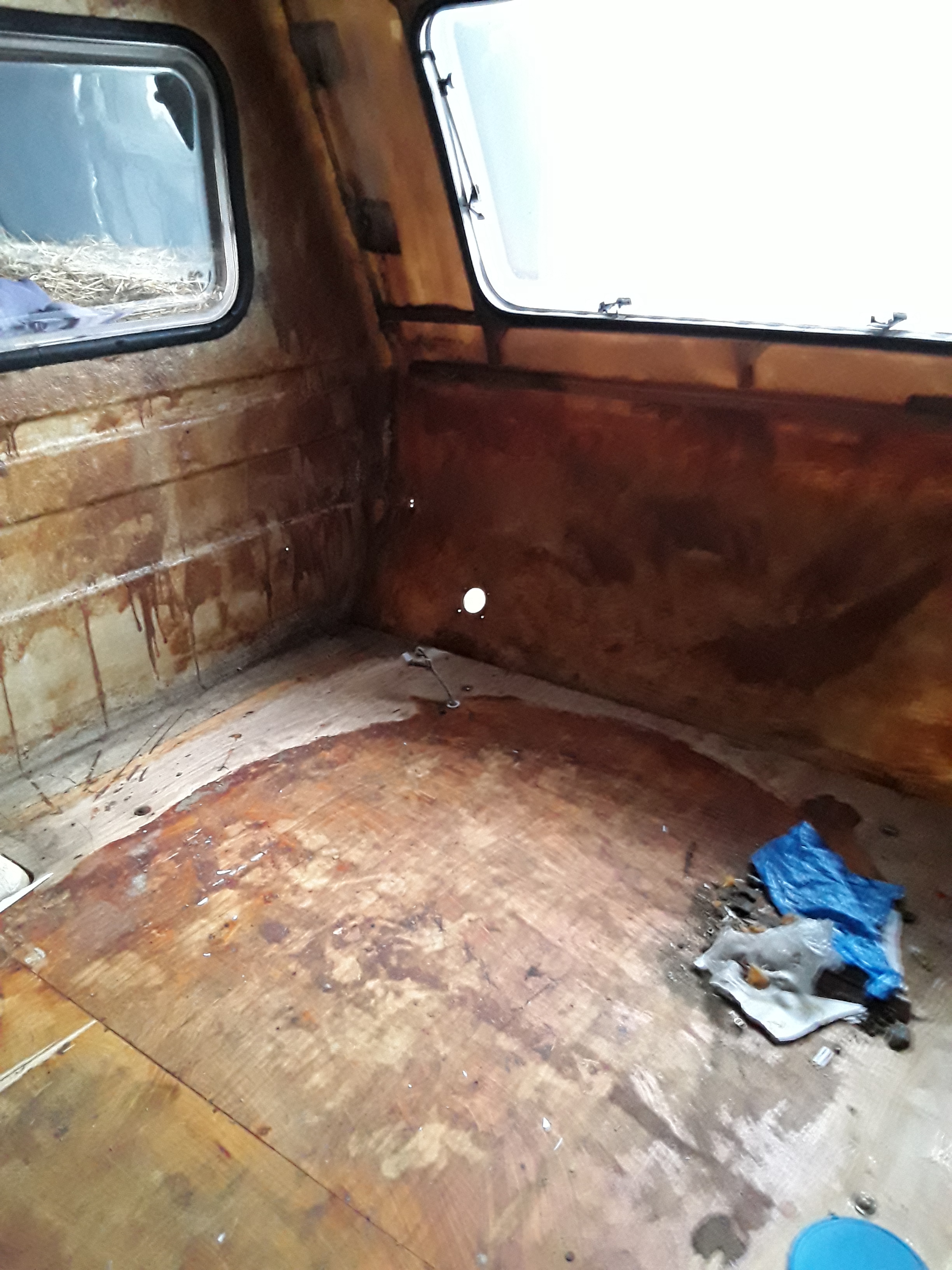

Re: remont Marcina 126n
Przygotowana do malowania. Przed malowaniem będzie ocieplona podłoga styropianem 2cm + folia nrc i nowa płyta osb 12mm albo sklejka 10mm.
