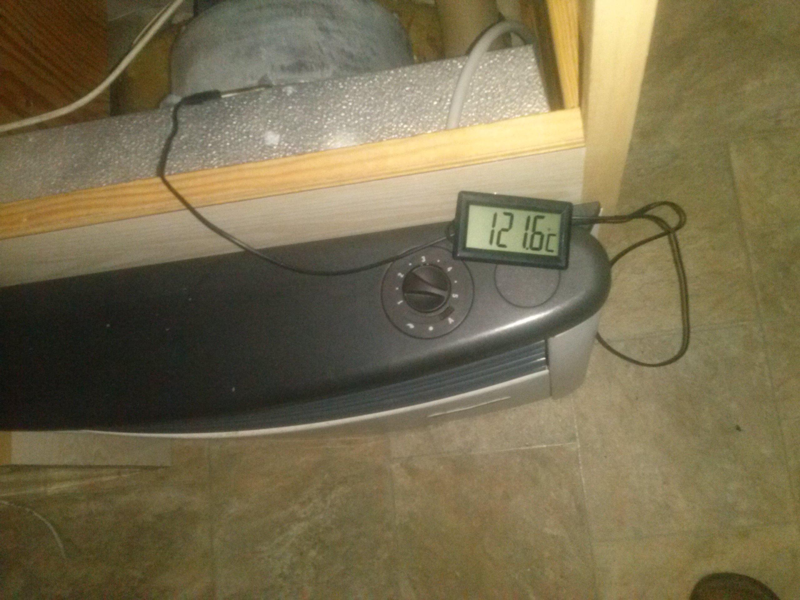

Odpaliłem dziś trume po montażu przedświątecznym i po godzinie pracy tak nagrzała się szafka że czuć było drewno,po włączeniu trumaventa temperatura spadła trochę ale grzanie na maksa bez tego nadmuchu raczej chyba nie będzie wskazane.

Naal prawdę piszesz ,od 1do 5 to wystarczający zakres ogrzewania sprawdziłem to i w przyczepie przy dalszym grzaniu na 2-ej pozycji było 25 stopni przy temperaturze zewnętrznej jak na zdjęciu trzecim.Zastanawia mnie jednak mocne nagrzewanie się szafy w środku,myślę wyizolować ją cienką watą z odbłyśnikiem aluminiowym.

Trochę legendy zdjęć, pierwsze zdjęcie pokazuje temperaturę obudowy trumy po 15 minutach od odpalenia,drugie zdjęcie pokazuje wylot gorącego powietrza (98 stopni i rosło) z trumaventa przy temperaturze obudowy 120 stopni( i dalej rosło) tak jak na trzecim zdjęciu po 45 minutach od odpalenia,trzecie zdjęcie temperatura wewnętrzna po 1 godzinie od odpalenia oraz temp. zewnętrzna.

Jeśli będziesz używać z Trumaventem, to sporo ciepła idzie w kufry, a obudowa też jest chłodniejsza. Ja teraz jak byłem na święta w Łebie, to piecyk chodził na minimum (z tym że ja mam Carvera 1800W), a i tak dopiero po włączeniu trumaventa nie było w środku piekarnika.
Wbrew pozorom, meble nawet blisko się nie grzeją tak. Pamiętaj o prawidłowym odizolowaniu od podłogi (jak sądzę jest uszczelka/podkładka korkowa taka ja w Carverze).
Ja przy montażu swojego piecyka pofatygowałem się i przeczytałem instrukcję montażu - są ta,m m.in. podane minimalne odległości od mebli. Dla Trumy też pewnie coś takiego jest.

Chyba nie ma co panikować, truma w mojej trochę większej budzie to tylko przez kilka minut chodzi na maxa. Później na minimum, bo robi się tak gorąco, że człowiek rano budzi się bardziej zmęczony niż wypoczęty, a wygląda jak Borys Jelcyn po imprezie :lol: . Venta też warto włączać, bo wtedy obudowa nie parzy nóżek i rączek. Dodam, że w oryginale nic nie jest izolowane, a za osłoną jest nadkole izolowane styropianem i nic się nie dzieje.

U mnie truma nawet jak chodzi na maxa to metalowa podstawa jest wręcz zimna i nie mam jej izolowanej od podłogi.Natomiast tylna osłona na górze ma podwójną blachę.Ta zewnętrzna jest tylko trochę ciepła.Przednia osłona jest gorąca i parzy ale to przecież normalne.

U mnie też tak jest ale jak załączasz wentylator do znaczna większość ciepła jest zaciągana przez niego i obudowa może nie zimna ale robi się tylko ciepła i nie grozi poparzeniem jak bez venta.

Tak więc,przetestowałem trume i widzę że bez stresowo mogę ogrzewać do 5 biegu bez venta,później lepiej jest go włączyć nawet na małą prędkość lub ,auto' wtedy nie nagrzewa się tak mocno obudowa trumy ta w szafie a i zewnętrzna jest chłodniejsza.No i po problemie.
