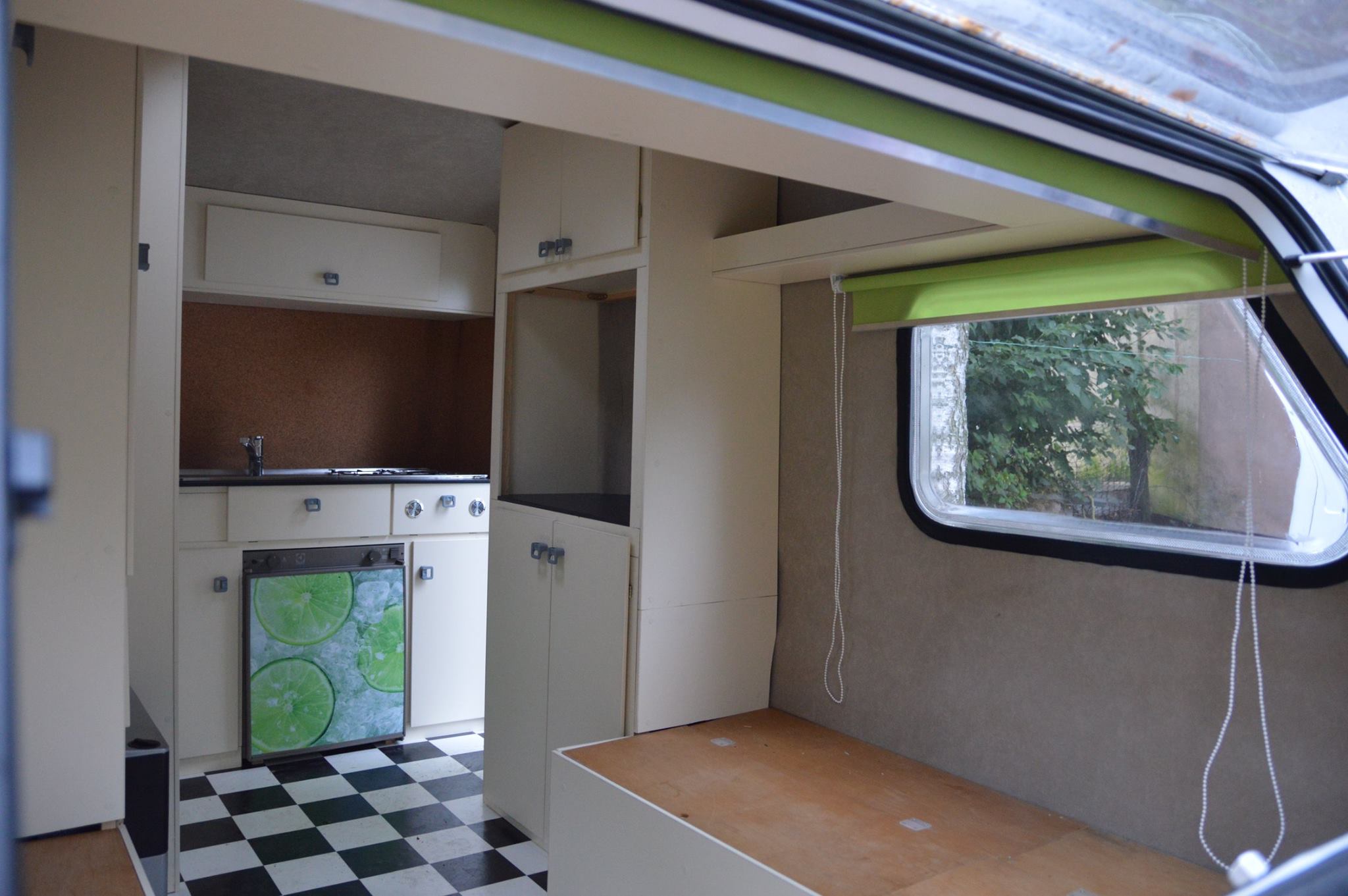

Wakacje w przyczepie :)

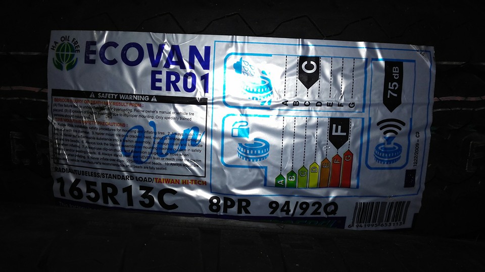

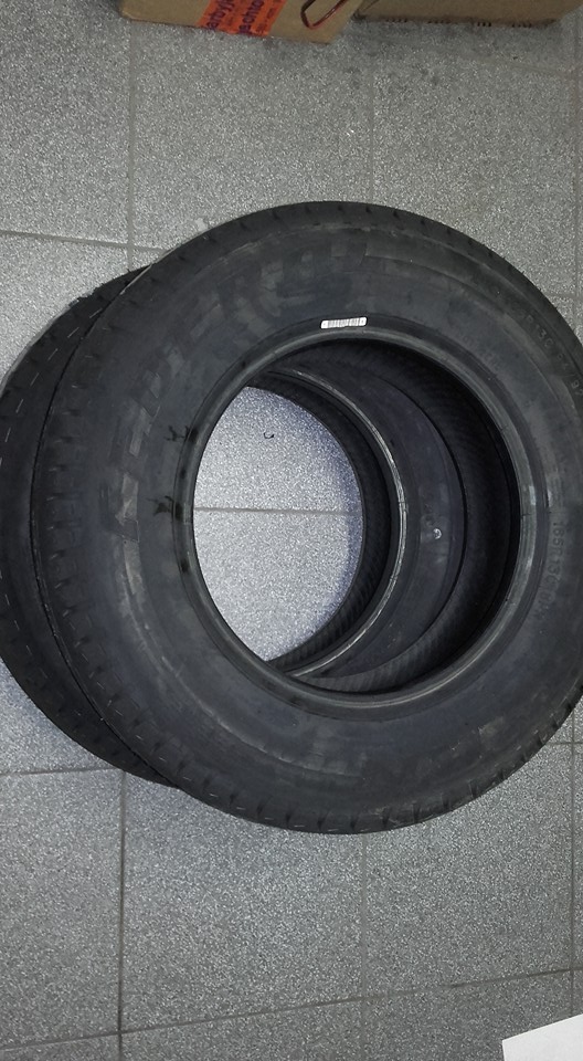

Nowe koła 670kg na jedno to pewnie styknie :roll:
Postautor: naal » sobota, 6 sie 2016, 21:32

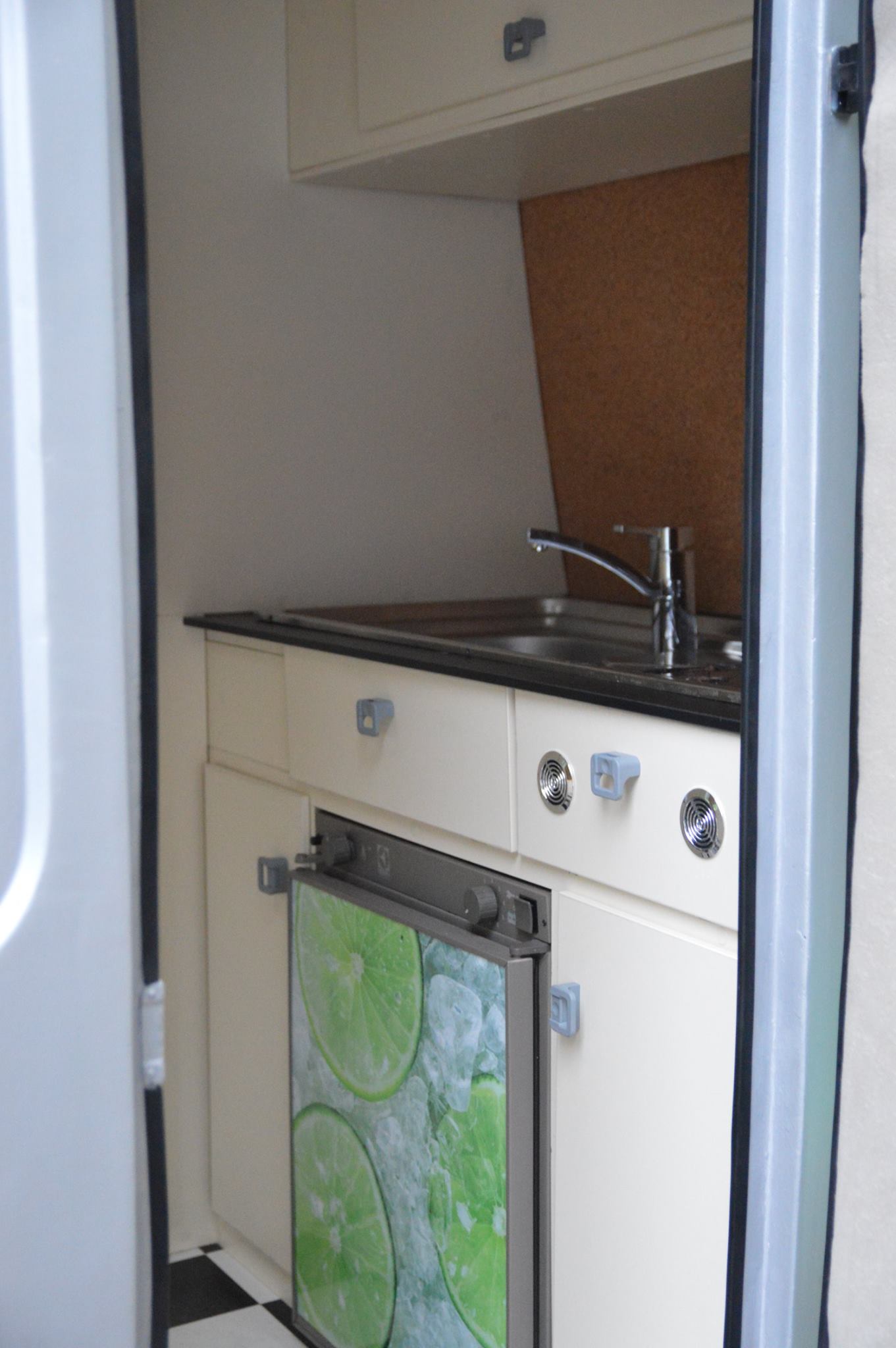

A zabezpieczasz jakoś tapicerkę za kuchenką?
Benior
Posty: 1857
Postautor: Benior » sobota, 6 sie 2016, 21:47
naal pisze:A zabezpieczasz jakoś tapicerkę za kuchenką?
To jest korek. Na razie się zastanawiam co i jak, nie mam pomysłu. Być może nic nie będę robił.
Jakieś pomysły?
Postautor: naal » sobota, 6 sie 2016, 21:58
Korek może złapać tłuszcz i będziesz miał problem z doczyszczeniem. Może poliwęglan komorowy albo PMMA nawet z jakąś grafiką ?
Btw dawaj zdjęcia łazienki ;)

Benior pisze:
Jakieś pomysły?
Dałabym na ścianę taką przezroczystą matę z Ikea, przeznaczoną pod obrotowy fotel na kółkach, chroniącą panele przed porysowaniem.

A jak zamierzasz zabezpieczyć drewno?
Posty: 11162
Postautor: reflexes » sobota, 6 sie 2016, 22:18
Korka ściennego nie trzeba zabezpieczać. Miałem w sumie z 7 lat w kuchni i nic się z tym nie działo.

Postautor: Benior » sobota, 6 sie 2016, 22:33
DIZZY pisze:
Benior pisze:
Jakieś pomysły?
Nie mamy w LBN jeszcze IKełi ale to ciekawa opcja.
reflexes pisze:Korka ściennego nie trzeba zabezpieczać. Miałem w sumie z 7 lat w kuchni i nic się z tym nie działo.
Edit.
Dopatrzyłem, że to nie jest ścienny.
reflexes z tapatalk
Jest to zwykły korek pod panele z rolki 4mm. Dodatkowo będzie polakierowany lakierem wodnym bezbarwnym.
naal pisze:A jak zamierzasz zabezpieczyć drewno?
Kantówkę? nie ruszam niczym. Nic jej nie będzie.

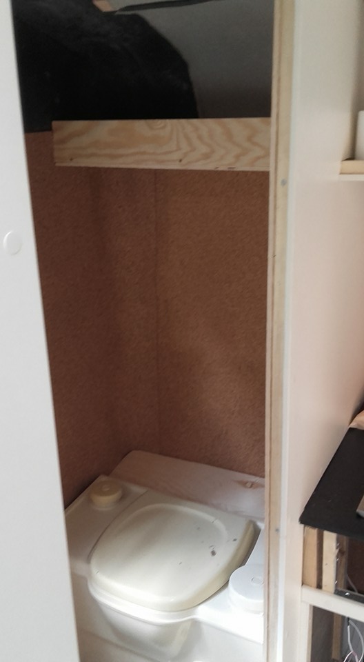

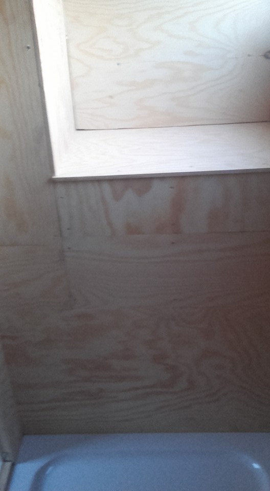

w łazience idzie korek i być może tapeta wodoodporna. W brodziku będzie jeszcze kotara.
Korek wody nie pije więc strachu nie ma. Zresztą jakie tam ilości wody będą pompowane? Kupiłem kran z wyciąganym wężem i przez okno też można się opłukać.

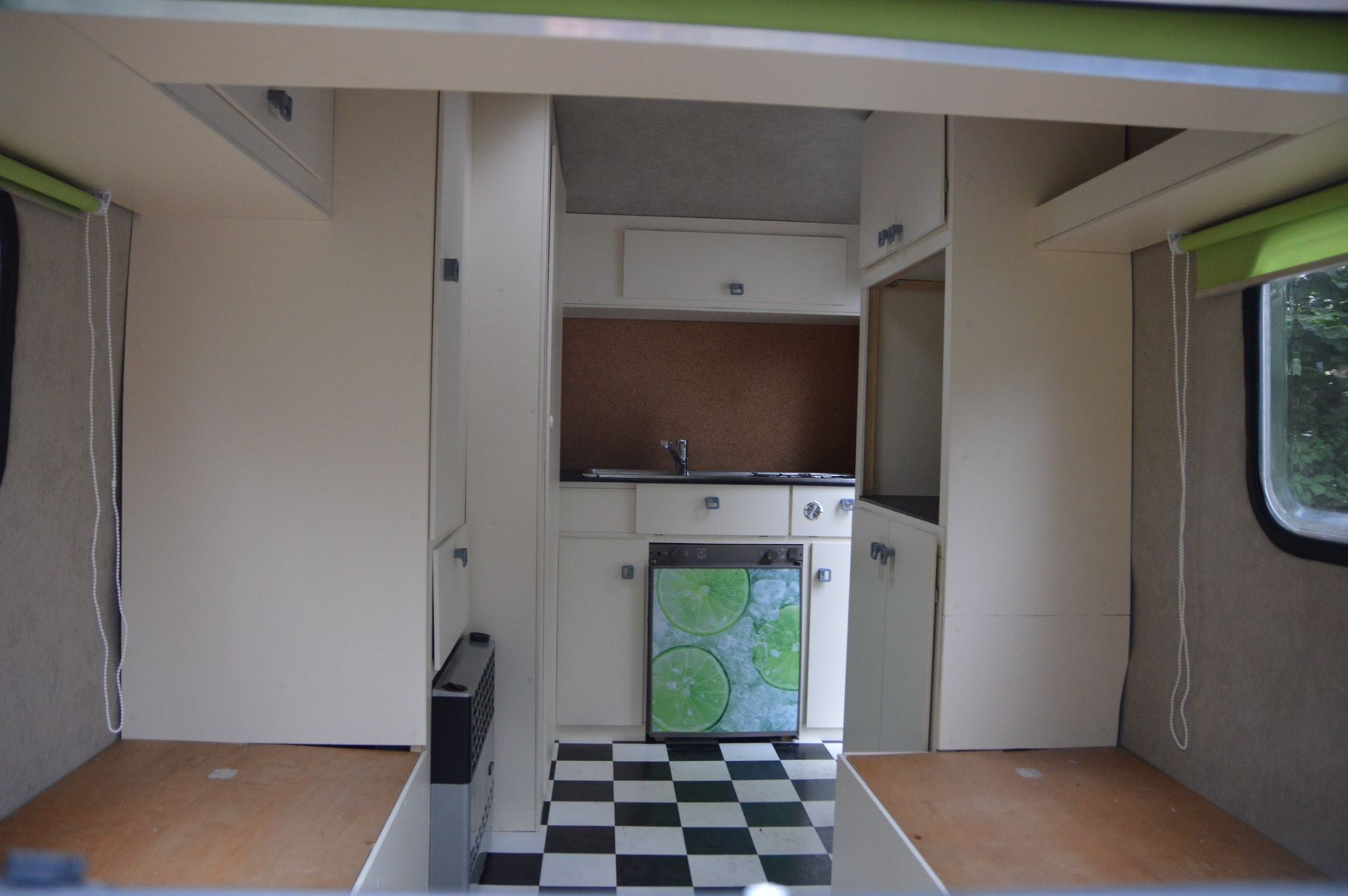

Dzisiaj był test bojlera carver. Na prądzie działa :) na gazie był sprawdzany przy kupnie ale lada moment też test będzie.
Założyłem też kratki do przewietrzania lodówki :)

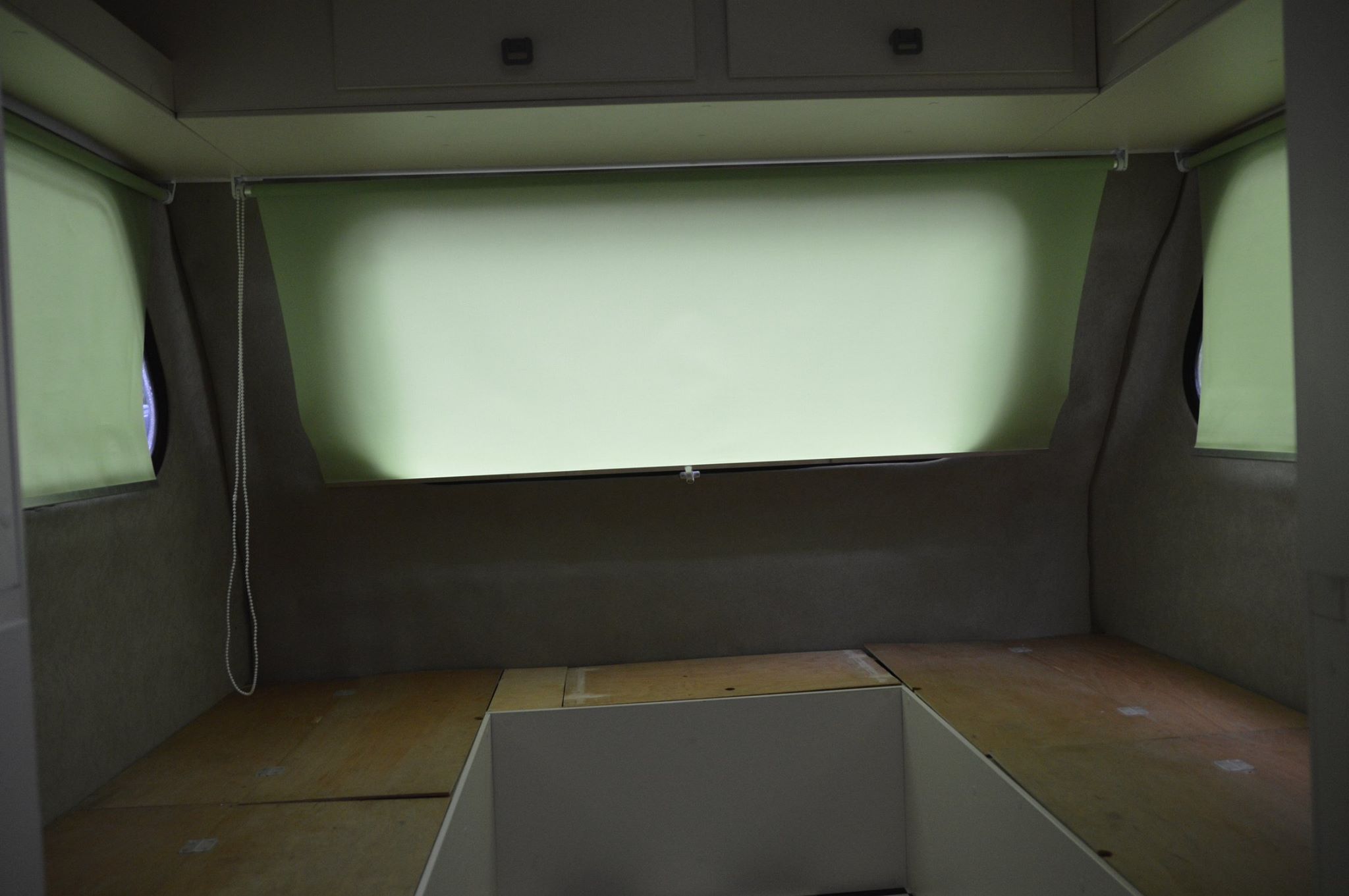

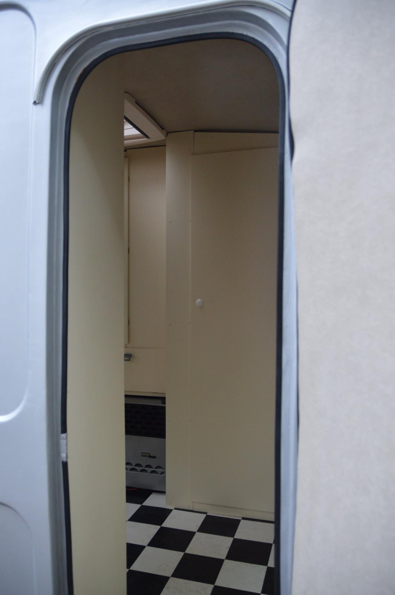

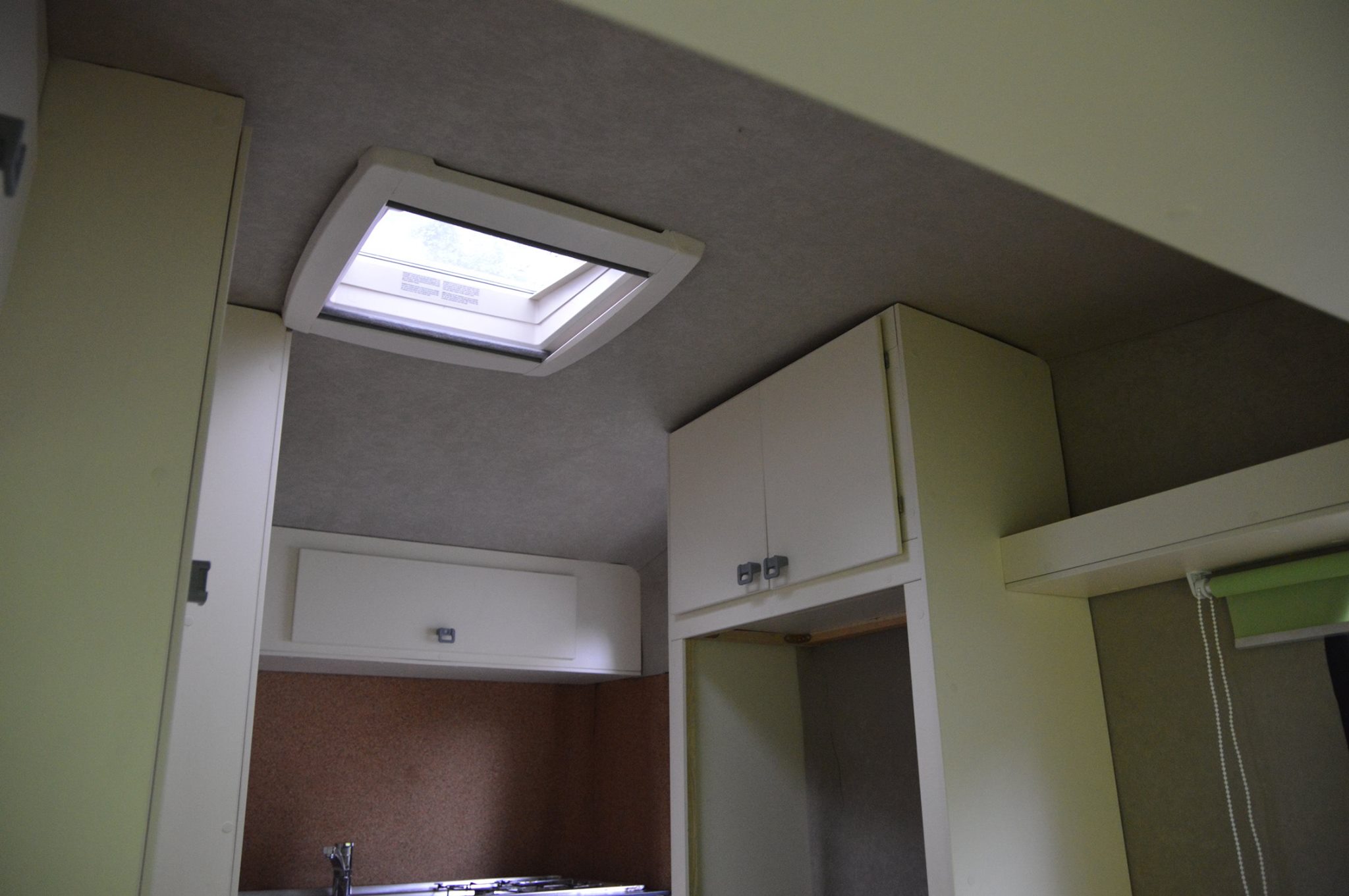

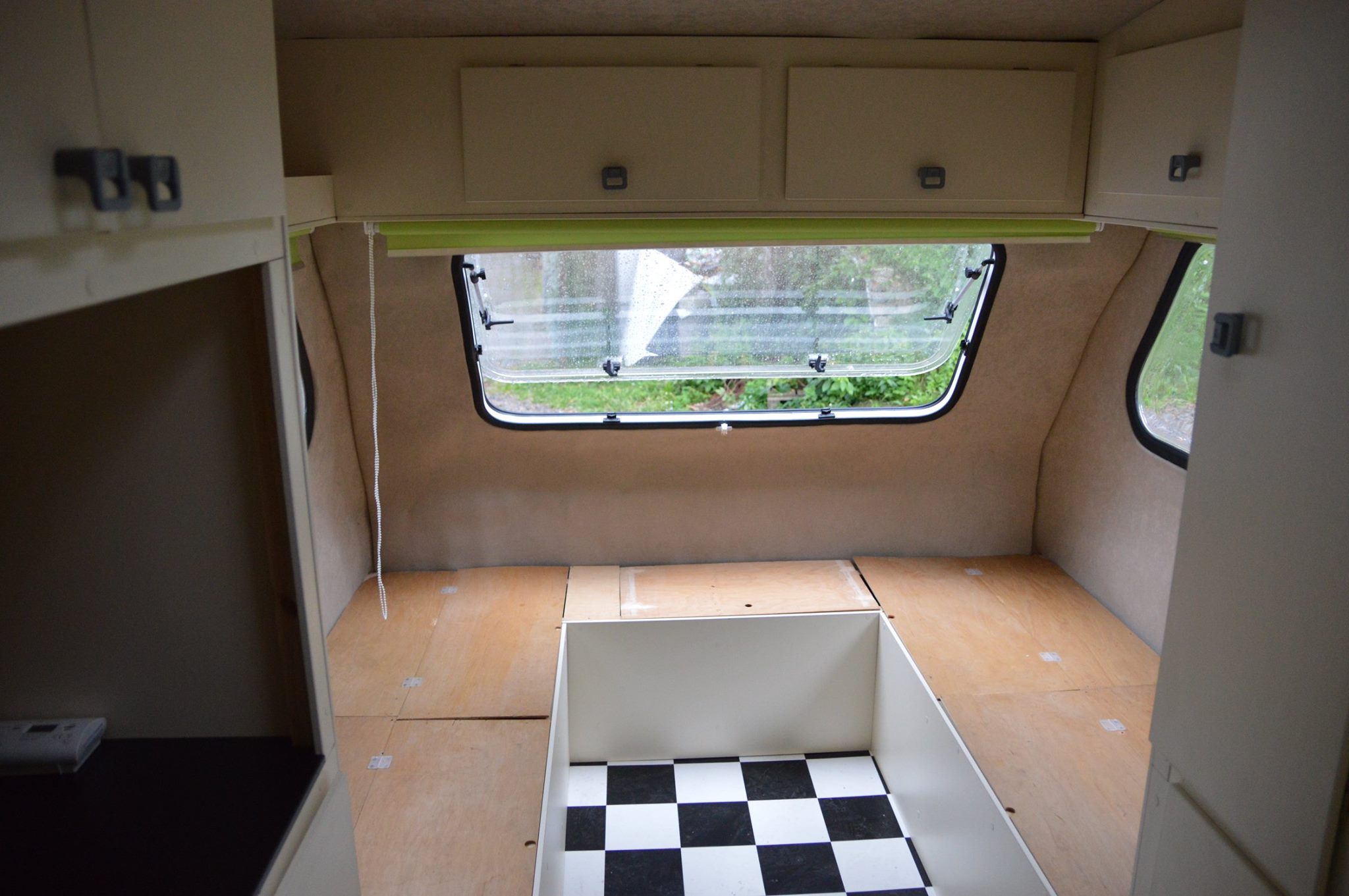

Remont uważam za skończony :)
teraz to już tylko jakieś duperele zostały i dopieszczanie, upiększanie itd.
Jutro testy wszystkich urządzeń na kempingu bo już pierwsze przeszły pod domem.
Lodówka chłodzi, carver grzeje, trumawent dmucha, bojler grzeje. Sprawdzone nabytym drogą kupna czujnikiem czadu czy wszystko jest w porządku, JEST :)
