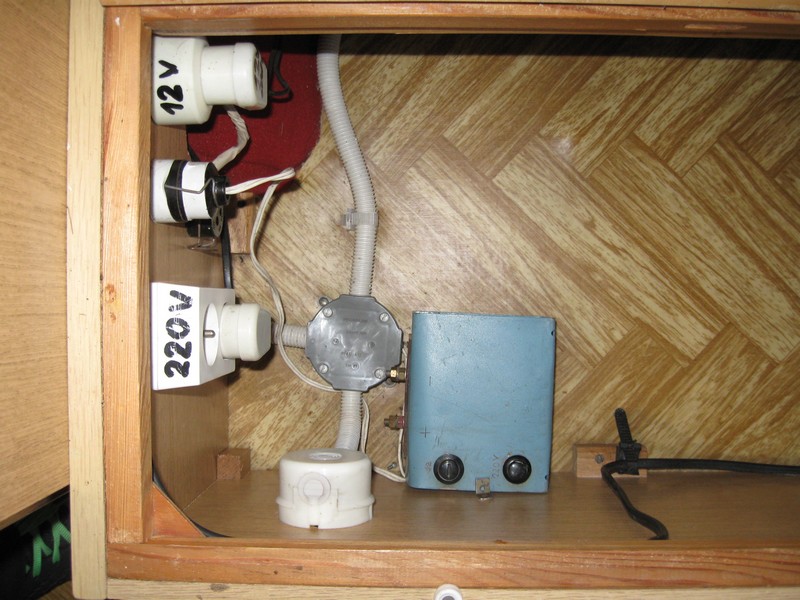

Jako ciekawostkę powiem, że u mnie w przyczepie tv (9v 1,5amp) nie działał na stacjonarnym zasilaczu i podanym z niego napięciu niby 12v, kiedy przyczepa była podpięta pod 220v.
Wszystko działało, tylko tv nie, zaniepokojony sprawdziłem napięcie jakie jest na tym zasilaczu i... było coś około 18v... Nie mam pojęcia czy jest on oryginalny czy ktoś go sobie montował sam. W każdym razie wszystko inne działało, nic się nie spaliło, żadna ładowarka czy żarówka led, nawet z tv nic się nie stało, po prostu pojawiały się dziwne pasy na ekranie, no ale napięcie 2x takie jak wymagane.
Orientuje się ktoś czy zasilacz ze zdjęcia to orryginał montowany w przyczepkach?
