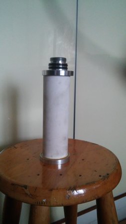

Możeoze coś takiego? Nowa generacja tłumiko filtrów: ale lekkie podciśnienie musi być.
Zabiorę do pokazania na spotkanie. Zastosowanie : pojazdy Pesa.
