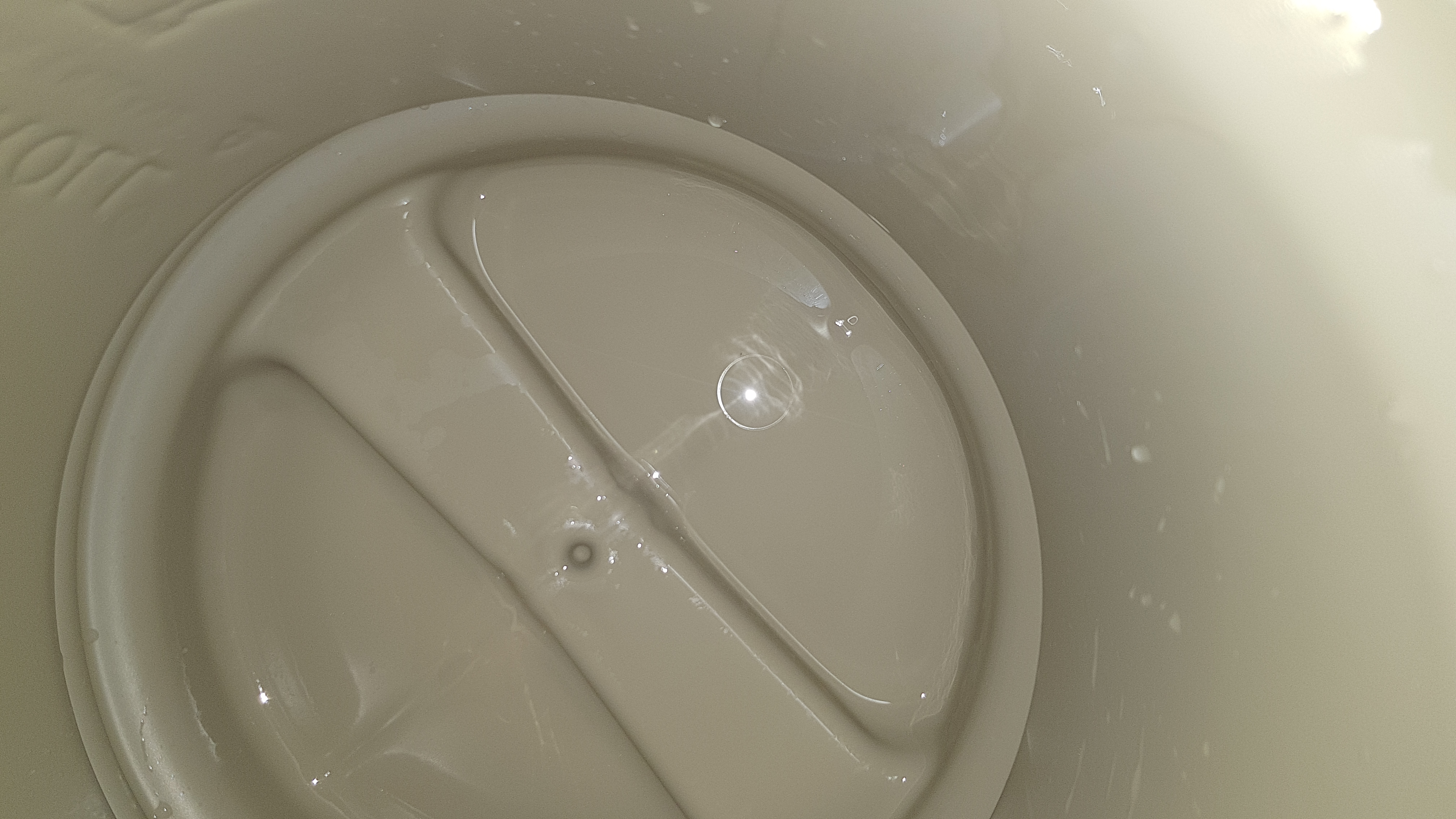

Problem oczyszczania instalacji wodnej należy rozwiązywać u podstaw. Zastanówcie się skąd bierze się syf w instalacji wodnej. A no z bańki. Powiem wam, że zmiana bańki na taką bez dostępu światła eliminuje problem rozwoju wszelakiego tałatajstwa w wodzie. Odkąd mam ciemną bańkę jedyne co robię to opróżniam ją na czas transportu i oczywiście przepłukuję przy każdym napełnianiu. Typowa biała bańka zawsze po jakimś czasie zrobiła się "sliska" a potem (jeżeli nie było reakcji) zielona. Światło robi swoje.
Tak wygląda ciemna bańka której nikt nie traktuje żadną chemią
