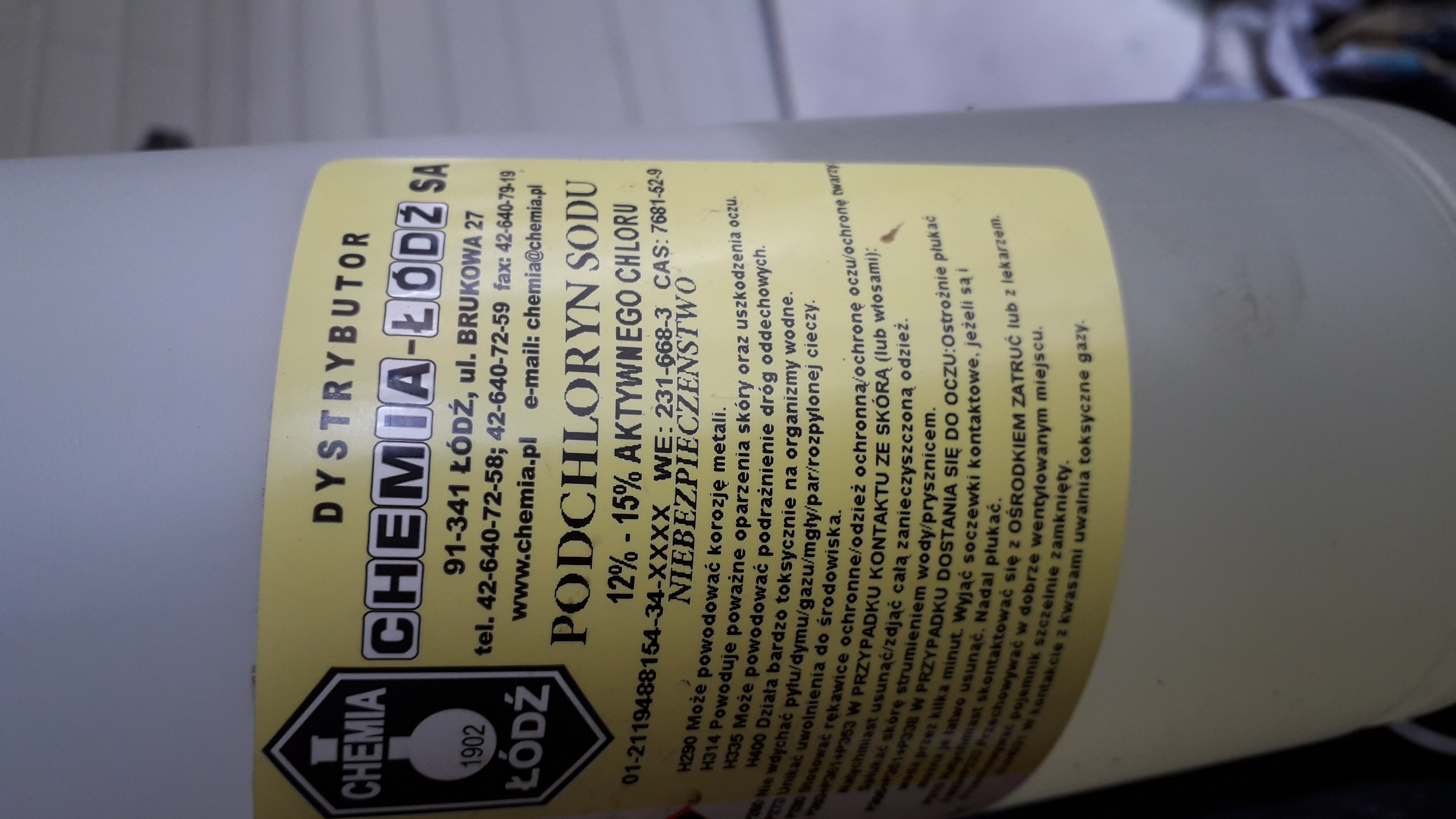

Ja przed sezonem i pomiędzy wyjazdami przepłukuję instalację roztworem wody z podchlorynem sodu, używam go również latem do basenu zamiast chloru w tabletkach (mniej czuć chlor).reflexes pisze:...
Teraz mi się jeszcze przypomina, że Konrad (Ruciak76) ostatnio mówił o jakimś środku do uzdatniania wody stosowanym w wodociągach. Kondziu przypomnij co to było, bo moja instalacja dopomina się płukania.
Podchloryn sodu można dostać w sklepach z chemią techniczną, lub na allegro, a jest to jakby chlor w płynie, najczęściej używany w stacjach uzdatniania wody pitnej.
Woda którą pijemy z rurociągów chlorowana właśnie jest z zachowaniem odpowiedniego stężenia podchlorynem sodu więc skoro mamy to w kranach więc w instalacji przyczepy również nie zaszkodzi tego użyć.
Oczywiście po przepłukaniu podchlorynem sodu przepłukuję jeszcze instalację czystą wodą, gdyż roztwór robię "na oko" a nie chciał bym aby przypadkowe za duże stężenie nam zaszkodziło.
Dla zainteresowanych zdjęcie etykiety: Więcej i bardziej fachowo znajdziecie tutaj: https://pl.wikipedia.org/wiki/Podchloryn_sodu
