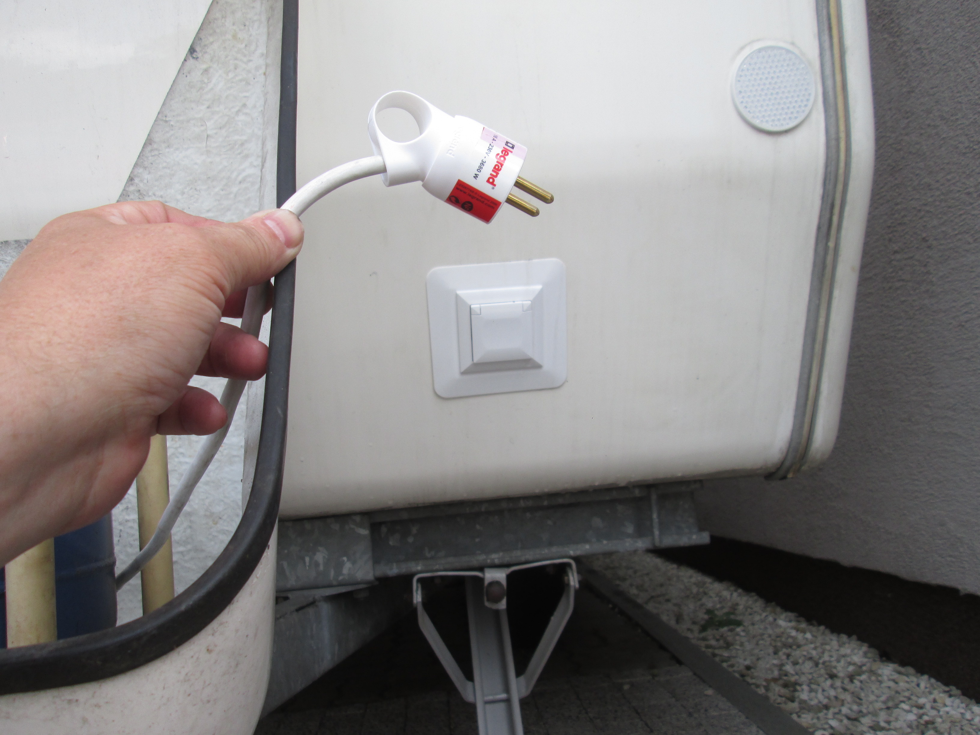

Juz wszystko zrobione jak trzeba luzik koledzy
sMAJSTER
Re: Tomek z Łodzi n126nl remont
Postautor: sMAJSTER » sobota, 4 cze 2016, 22:26
Jeśli przez przypadek przechodząc zawadzisz o przewód i przedluzacz wyjdzie od strony przyczepy wtedy nieosloniete bolce dotkna do wilgotnego gruntu dostaniesz w gratisie porażenia krokowego.
Smacznego byle mnie tam blisko nie było.
Wysłane z mojego SM-G388F przy użyciu Tapatalka

''Jeśli przez przypadek przechodząc'' na zielonym swietle trafisz na pijanego kierowce tez mozesz zostac zabity

to2mek pisze:''Jeśli przez przypadek przechodząc'' na zielonym swietle trafisz na pijanego kierowce tez mozesz zostac zabity
Dziwnie masz do tego podejście.
Chlopaki sugerują Ci że jest to niebezpieczne dla życia, a Ty to delikatnie bagatelizujesz.
Jak Ciebie ubije to pewnie nikt nie zapłacze, ale jak kogoś postronnego to dopiero bedziesz miał pełno w gaciach.
Na pijanego kierowcę nie masz wpływu, a tutaj świadomie robisz partyzantkę.
To nie to samo, jest pewna subtelna różnica, wystarczy wydać około 50 zł na gniazdo przyczepowe i masz zrobione jak należy i nie musisz się o nic martwić.
Wydałes tyle hajsu na remont przyczepy, fajny, porządny remont i lisisz się na 50 zł na gniazdko odpowiednie...serio nie kumam tego.

to2mek pisze:Juz wszystko zrobione jak trzeba luzik koledzy
...Ty chyba nie kumasz o co nam chodzi. Nie mozesz miec na przedluzaczu dwoch wtyczek.
Chcesz siebie lub kogos innego pradem porazic?

A ja u siebie też takie gniazdo wstawiłem, ale jest to gniazdo wyjścia. Na ostatnich wojarzach wpiąłem w nie lodówkę. Kabel zasilający mam bezpiecznie w kuferku. Chcesz po 'taniości' załatać dziurę to tak właśnie zrób.
Postautor: naal » poniedziałek, 6 cze 2016, 21:57
Wróć .... teraz to zauważyłem. Kolega ma tak jak ja. Ten kabel z wtyczką to podpięcie zasilania do przyczepy. Wychodzi na to że nie ma się czego bać ;)
Do kitu .
Raz ze w oryginalnym gniezdzie masz bezpieczniki topikowe , a dwa ze jest to zrobione wbrew podstawowym zasadom kultury technicznej .( o zdrowym rozsadku nawet nie wspominam )
Pozdrawiam :
Mr.Makarena
Postautor: naal » sobota, 11 cze 2016, 16:25
Krzysiu ja mam tak zrobione. Kabel wyłazi z budy gdzie są bezpieczniki na oba bieguny i wpinam co do przedłużacza. W dziurę wstawiłem gniazdo które raz na jakiś czas używam. Ostatnio do lodówki.
