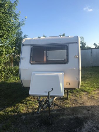

W końcu można ukazać naszą Nkę światu ;)

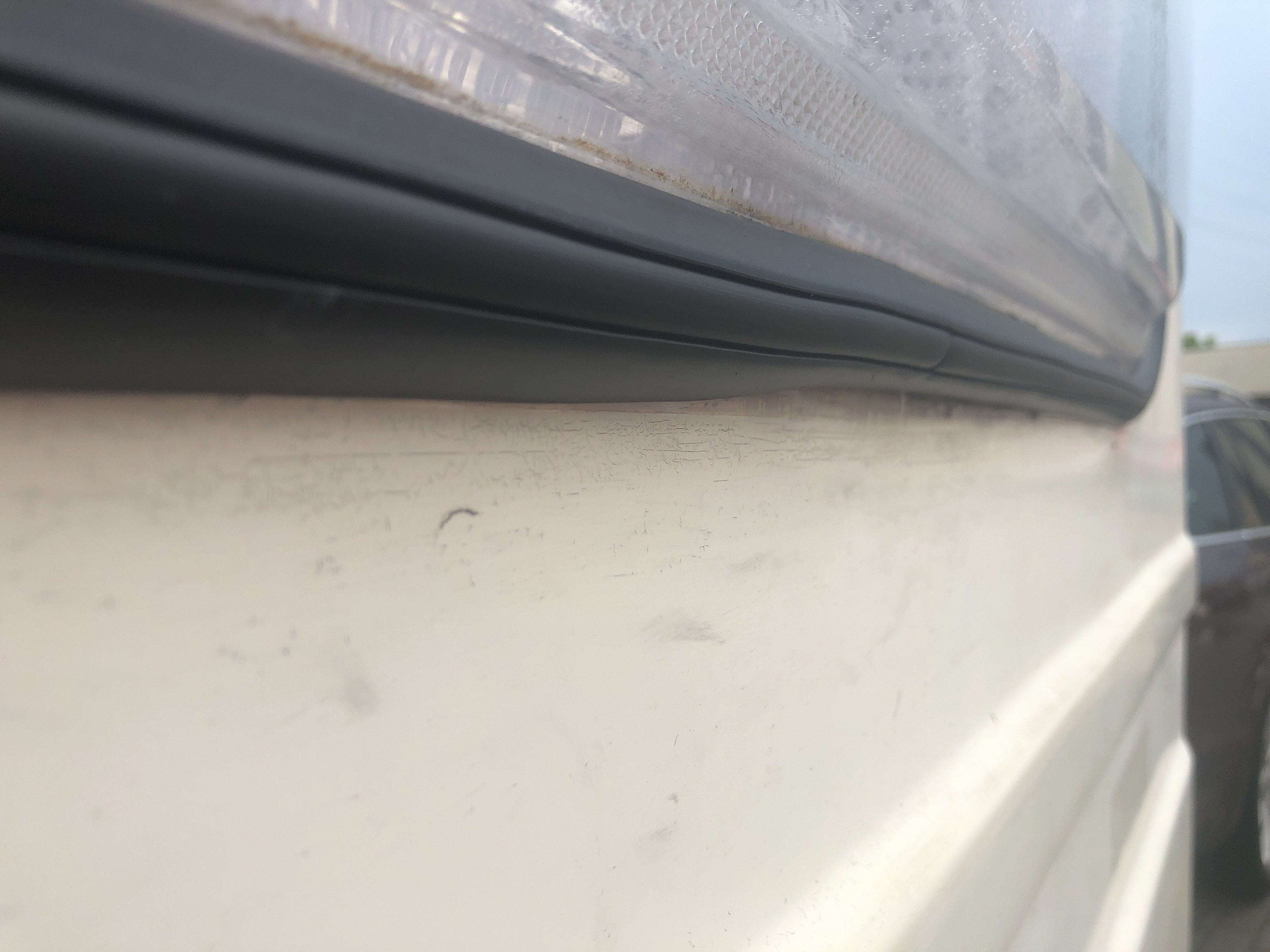

Dziś postaram się wrzucić zdjęcia wnętrza. Lecz mam inny problem :( Wymieniłem uszczelkę okna stałego, zostawiłem dłuższą uszczelkę ok 5-7 mm i dziś zauważyłem, że uszczelka jakby zjeżdżała z dołu z otworu okiennego :/
Jaka może być przyczyna? Czy po prostu za dużo zostawiłem uszczelki i dlatego się napręża?

Pokaż zdjęcie od środka. Wg mnie trzeba ją wcisnąć do wewnątrz. Krawędzie szyby nie pokrywają się z krawędziami ściany.

Widać jakby szyba była "poza" przyczepą a powinna być w jednej płaszczyźnie ze ścianą, znaczy same krawędzie jak napisał Murano.

Nie wiem czy coś pokażą te zdjęcia :/ Czyli co wyciągać klin i dopchnąć okno do wnętrza bardziej?
Zdjęcia z zewnątrz

Uszczelki ewidentnie się nie ułożyły...
Przy montażu ważne jest "masowanie". Dobrze napuścić jakiegoś "ślizgacza" pomiędzy krawędzie szyby i uszczelki i laminatu i uszczelki. Taki, który sam wyschnie lub wyparuje. Ja mam swój tajemny patent ale podobno lubrykanty (tak, te z sypialni) się spisują... :lol:
Gdy szyba dostanie poślizgu w uszczelce a uszczelka w ścianie to można pięknie ułożyć.
Wg mnie powinieneś to wyciągnąć i składać od nowa.
