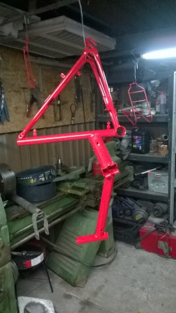

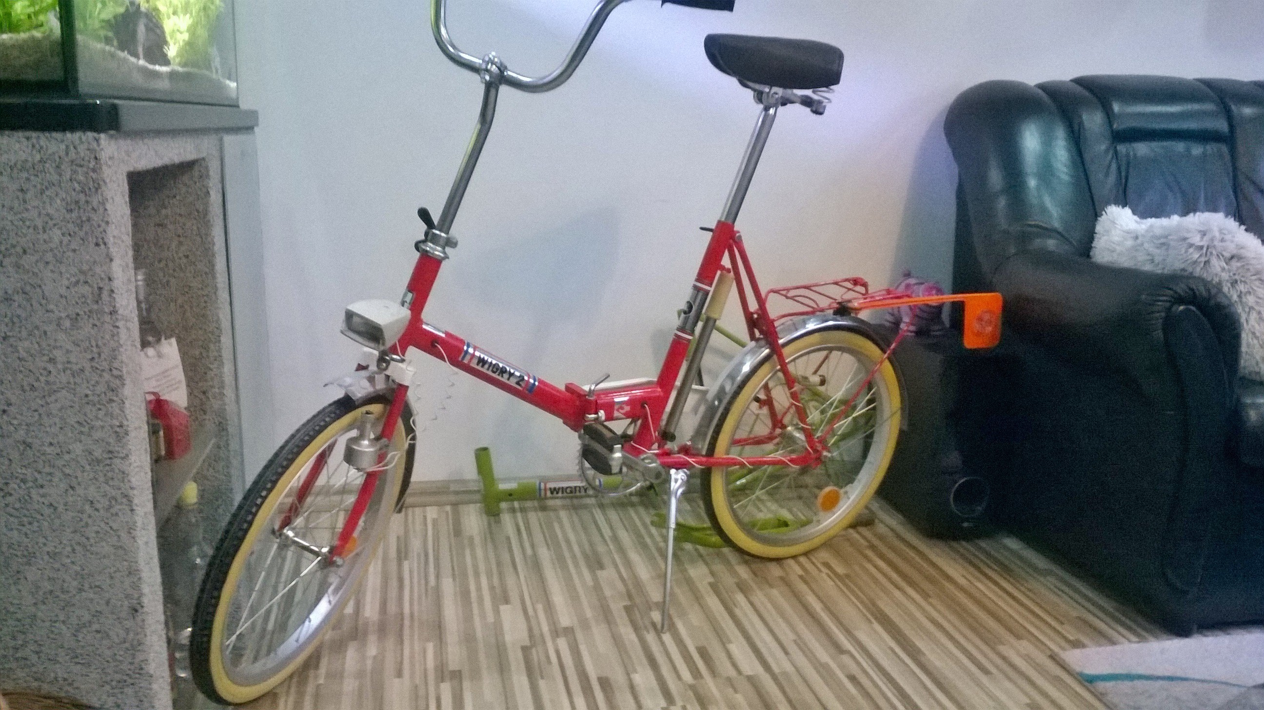

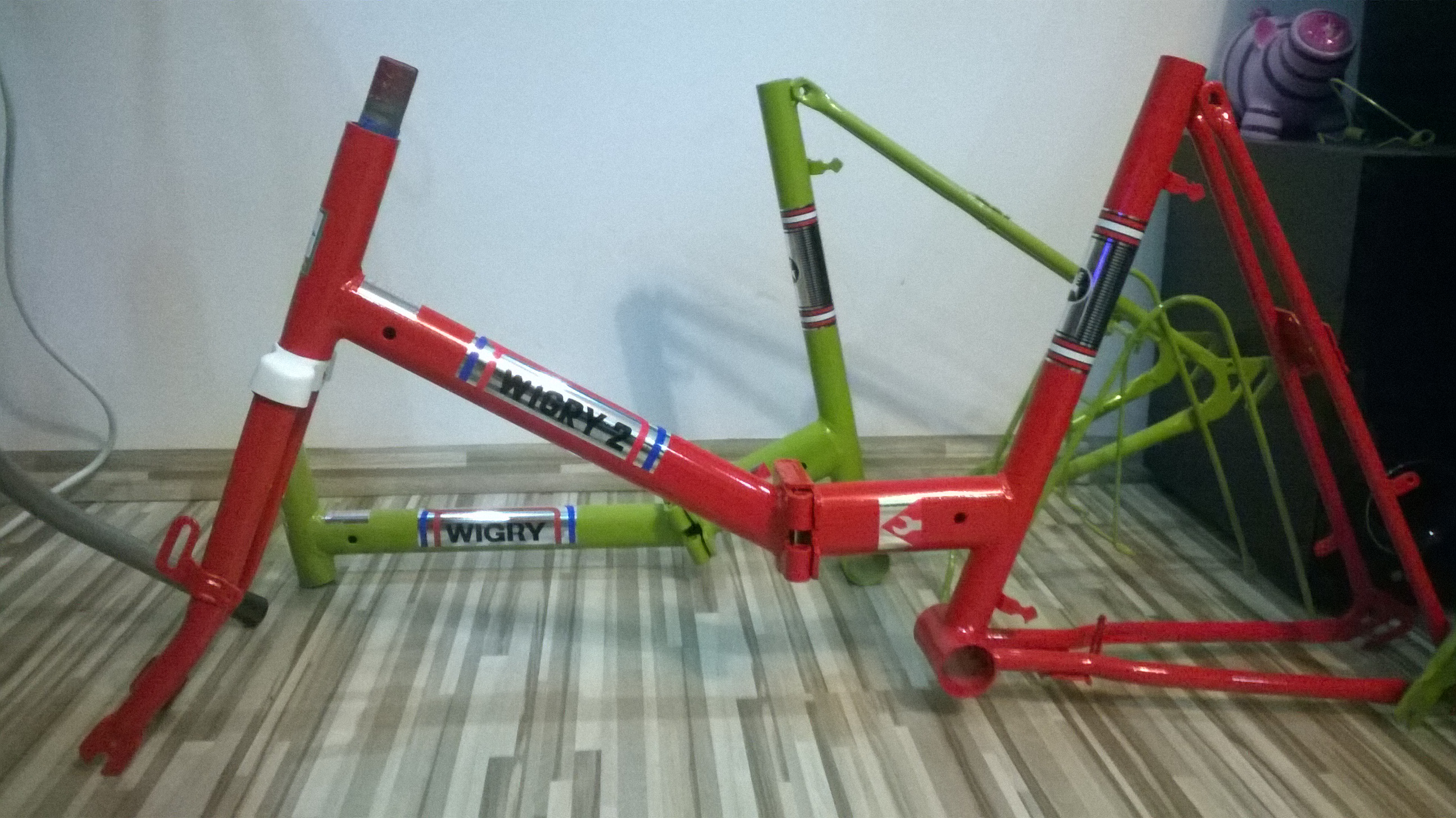

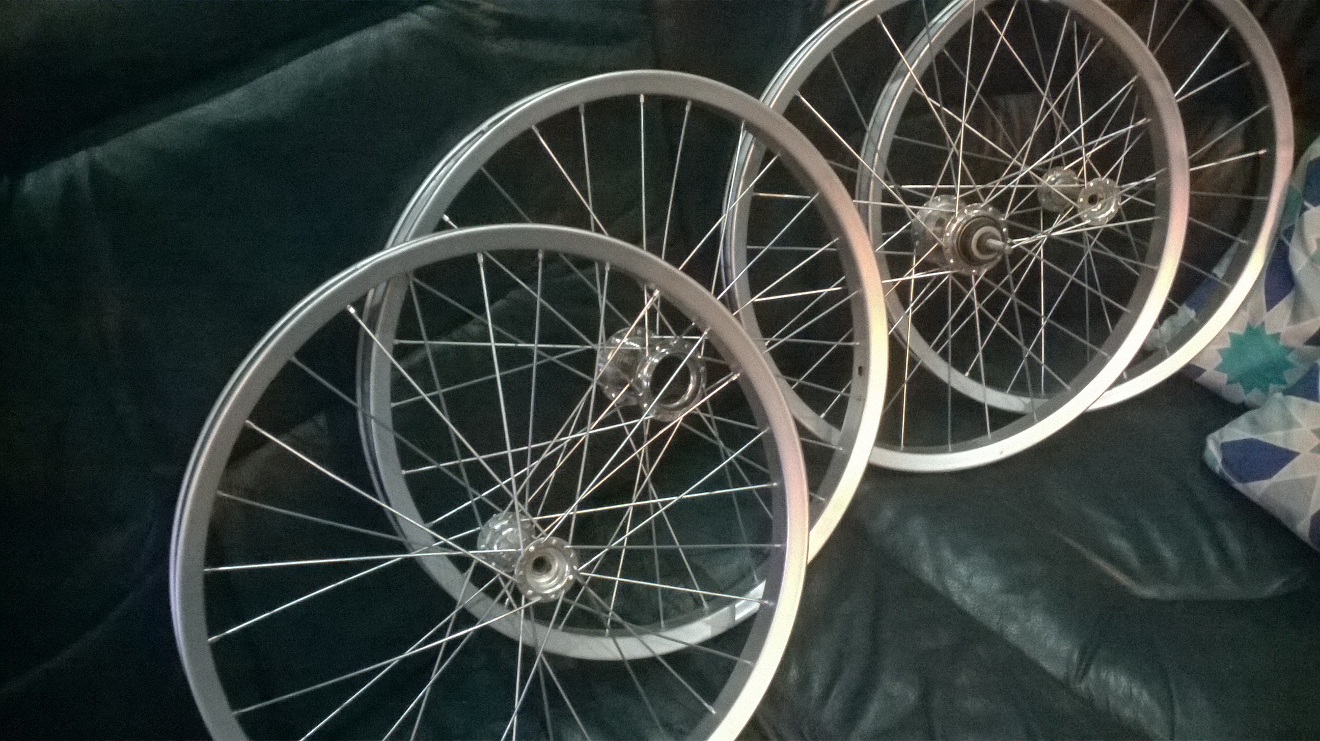

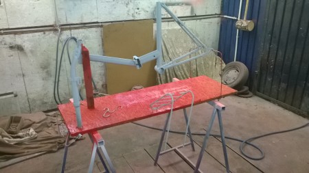

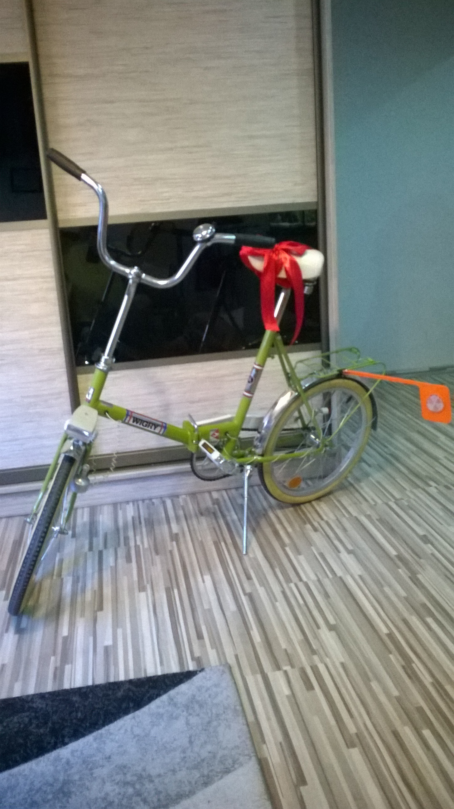

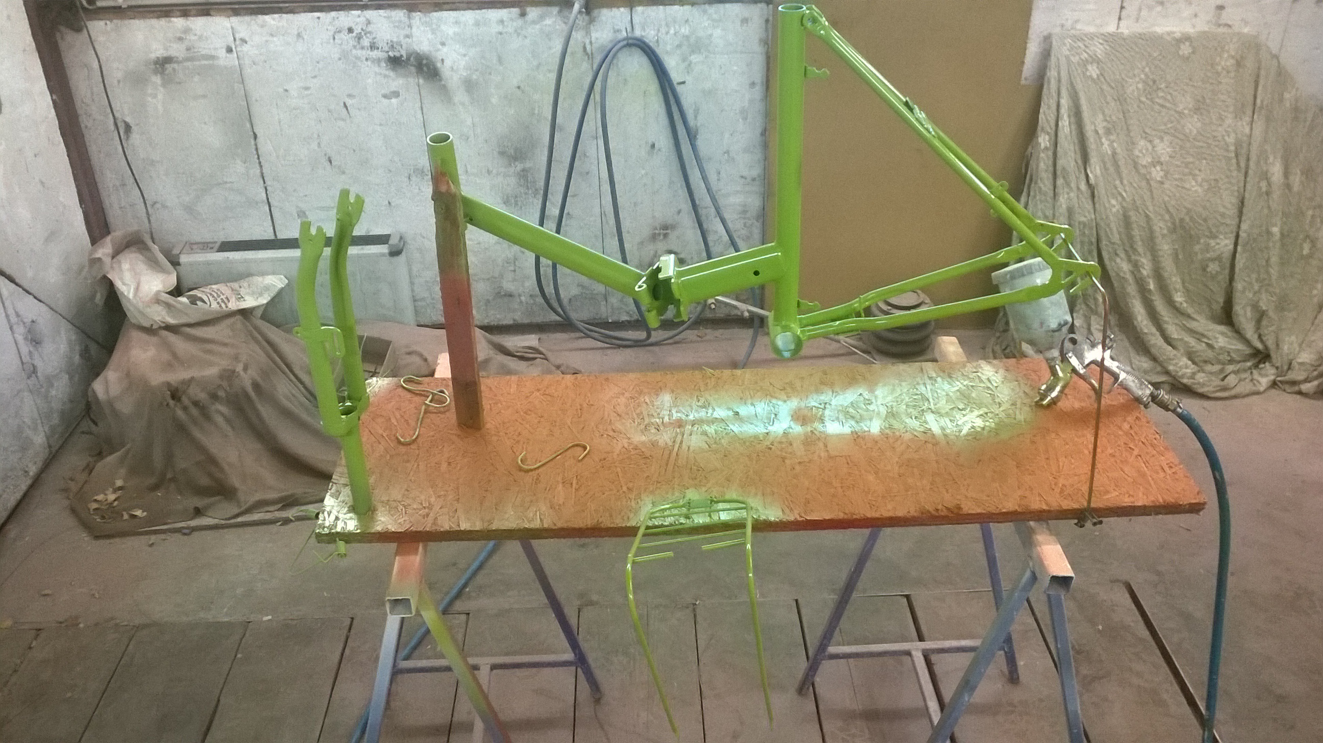

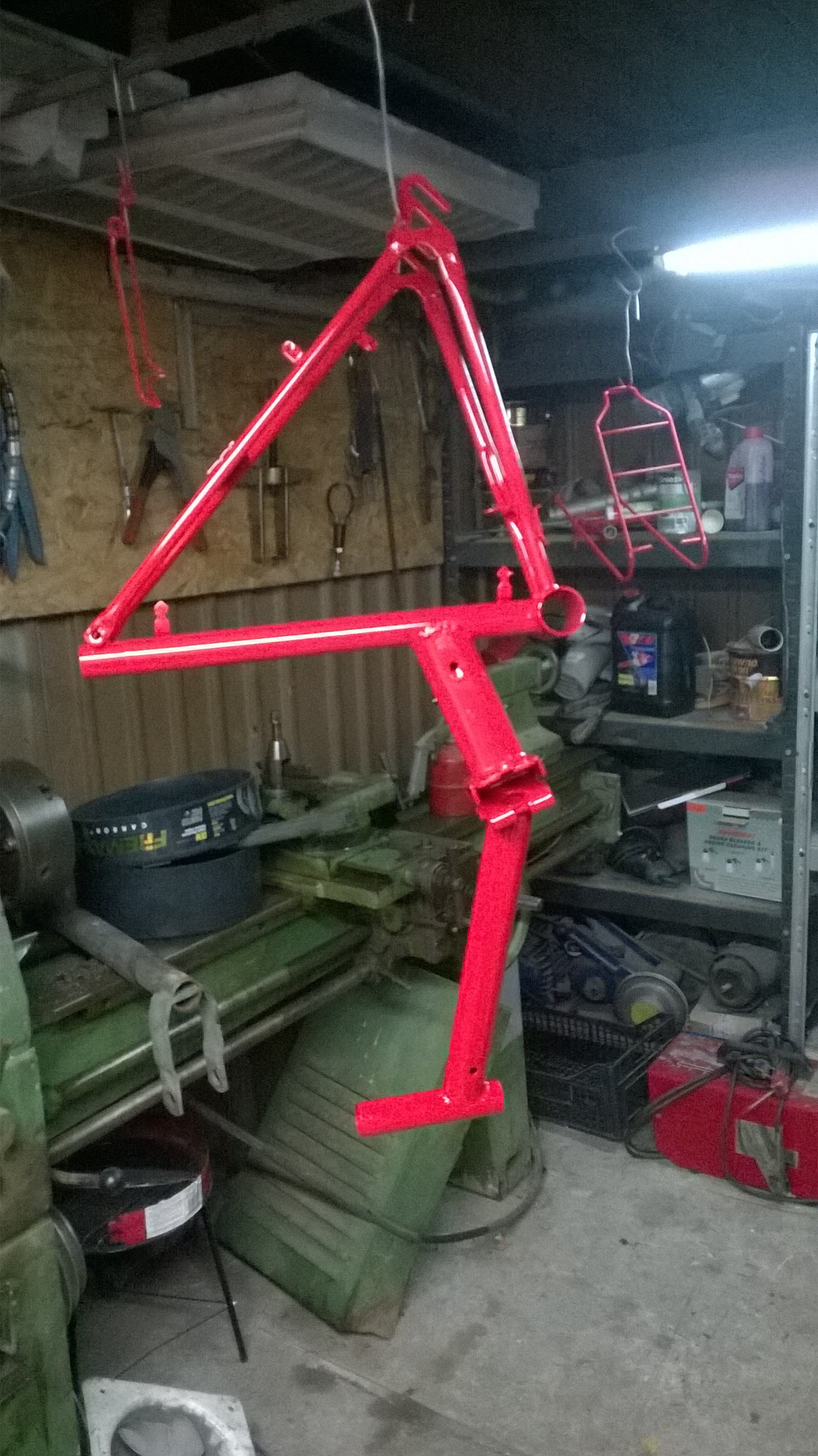

Rower kupiłem za 50 zł.
Trochę zabawy, parę nowych detali, kilogramy pasty polerskiej, puszka lakieru i 3 dni i...Jest kocurrrrr...:-)

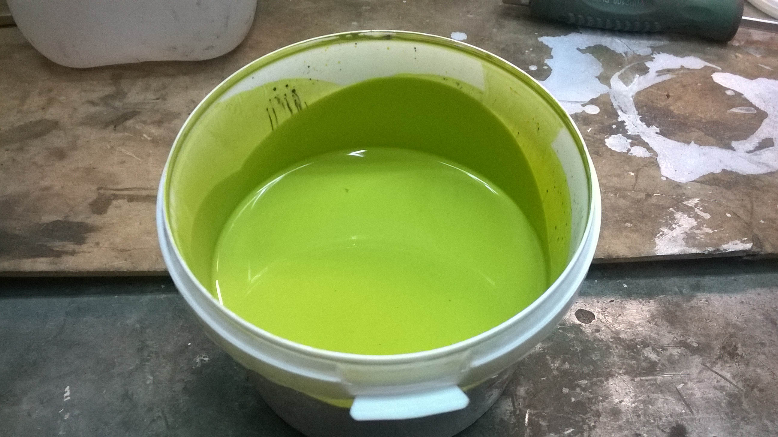

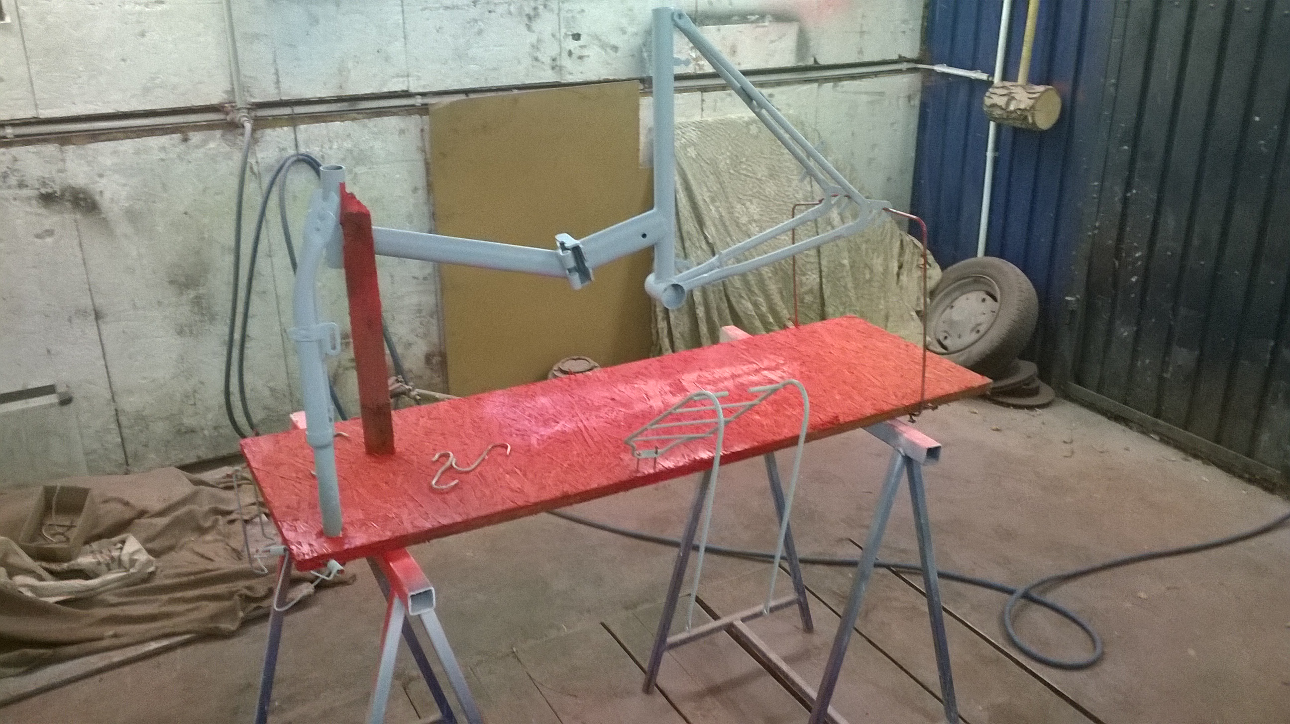

Zajefajne sprzęty. Ja też mam Wigry, ale jeszcze do remontu. Chłopaki, a czym malowaliscie, tzn. pistoletem, czy jakimś porządniejszym sprayem? No i jaki podkład? Dajcie jakieś dokładniejsze info/nazwy lakierów. Z góry dzięki, bo w tej materii zawsze tylko kupowałem lakier i dawałem lakiernikowi, zatem wiedza mizerna.
Re: PRL
Postautor: naal » czwartek, 12 sty 2017, 20:46
Ja mam ruską podróbkę Wigry. Nawet ma przerzutkę w tylnej piascie. Stan do odnowienia ale jest. :)
Re: RE: Re: PRL
Postautor: Murano » czwartek, 12 sty 2017, 21:22
TomekN126N pisze:Zajefajne sprzęty. Ja też mam Wigry, ale jeszcze do remontu. Chłopaki, a czym malowaliscie, tzn. pistoletem, czy jakimś porządniejszym sprayem? No i jaki podkład? Dajcie jakieś dokładniejsze info/nazwy lakierów. Z góry dzięki, bo w tej materii zawsze tylko kupowałem lakier i dawałem lakiernikowi, zatem wiedza mizerna.
Ja malowałem dorabianym lakierem w sprayu z płaską dyszą bo nie mam wprawy z pistoletem. Lakier Novol L84 z barwy FSO (pod Fiata) a Fiacior pistoletem robił.
Jego czerwony i zielony to też barwy FSO.
Jak się dowiedzieliśmy w trakcie przygotowań to wszystkie Romety były w kolorach FSO...:-) taki smaczek...
Podkład zwykły, naklejki kupisz na motonaklejki.pl a reszta osprzętu do odnowienia lub allegro albo starej daty sklepy rowerowe.
