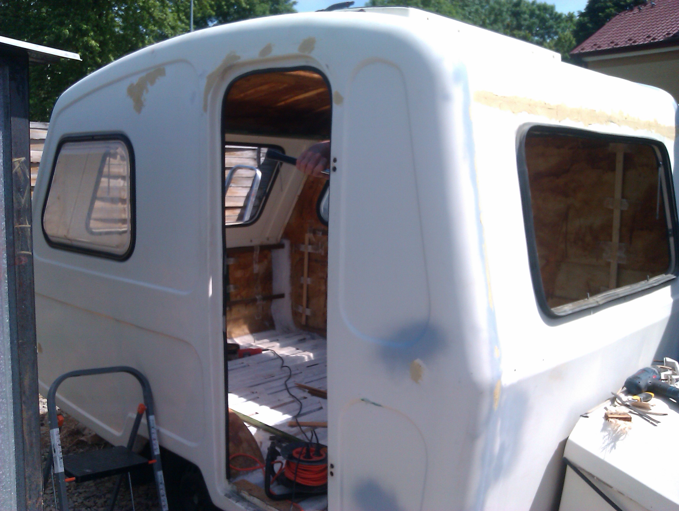

No cóż nastał czas założyć mój wątek remontowy, gdyż od ponad roku z dłuuuuuugimi przerwami prace jakoś się posuwają.
Na początek zdjęcie, przez które zachorowałem na niewiadkę i dołożyłem starań aby za 1000 zł była moja.

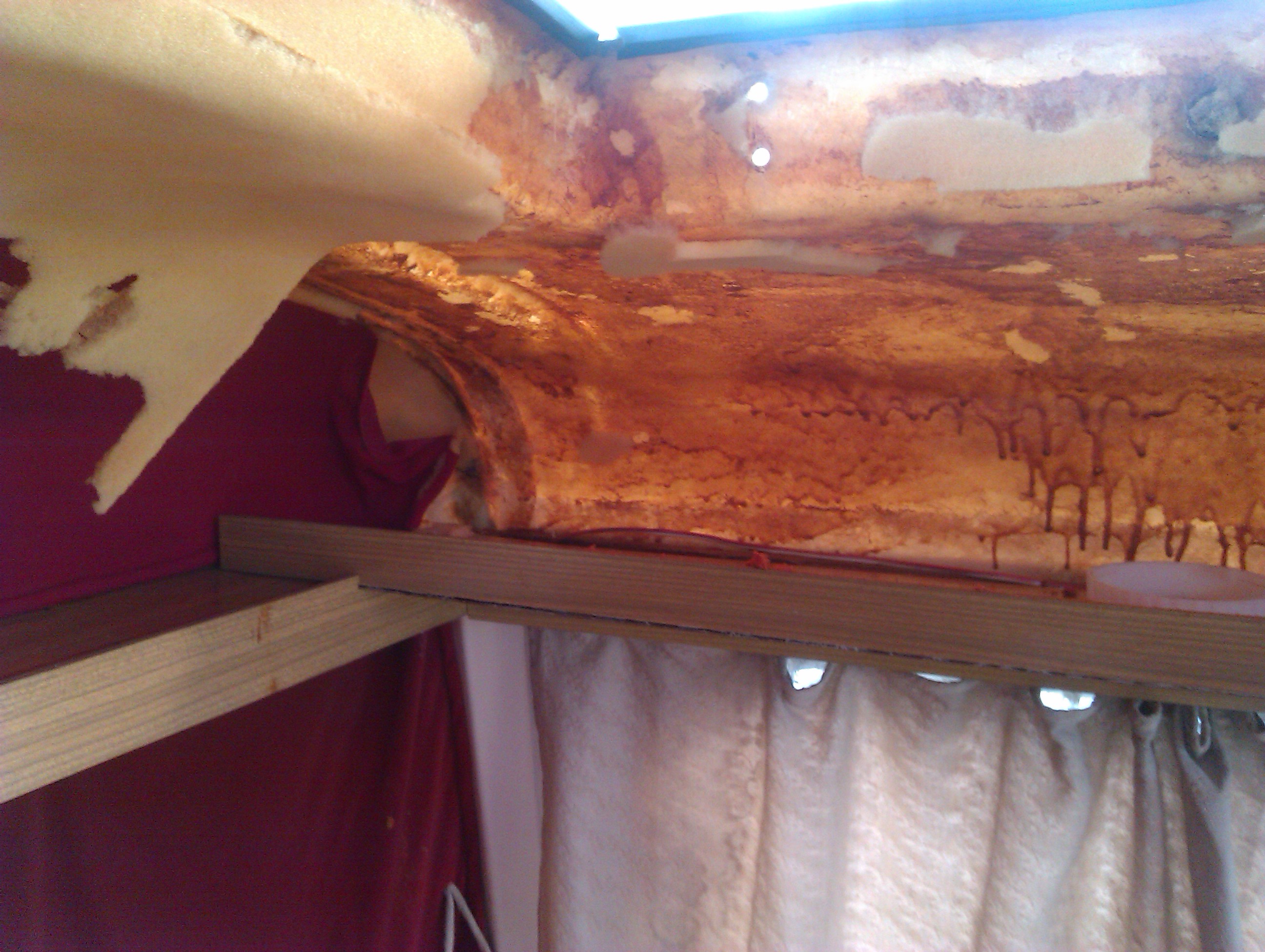

Jak u każdego dążyłem do wymeblowania i usunięcia oryginalej tapicerki.
Z biegiem czasu staroci ubywało.

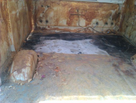

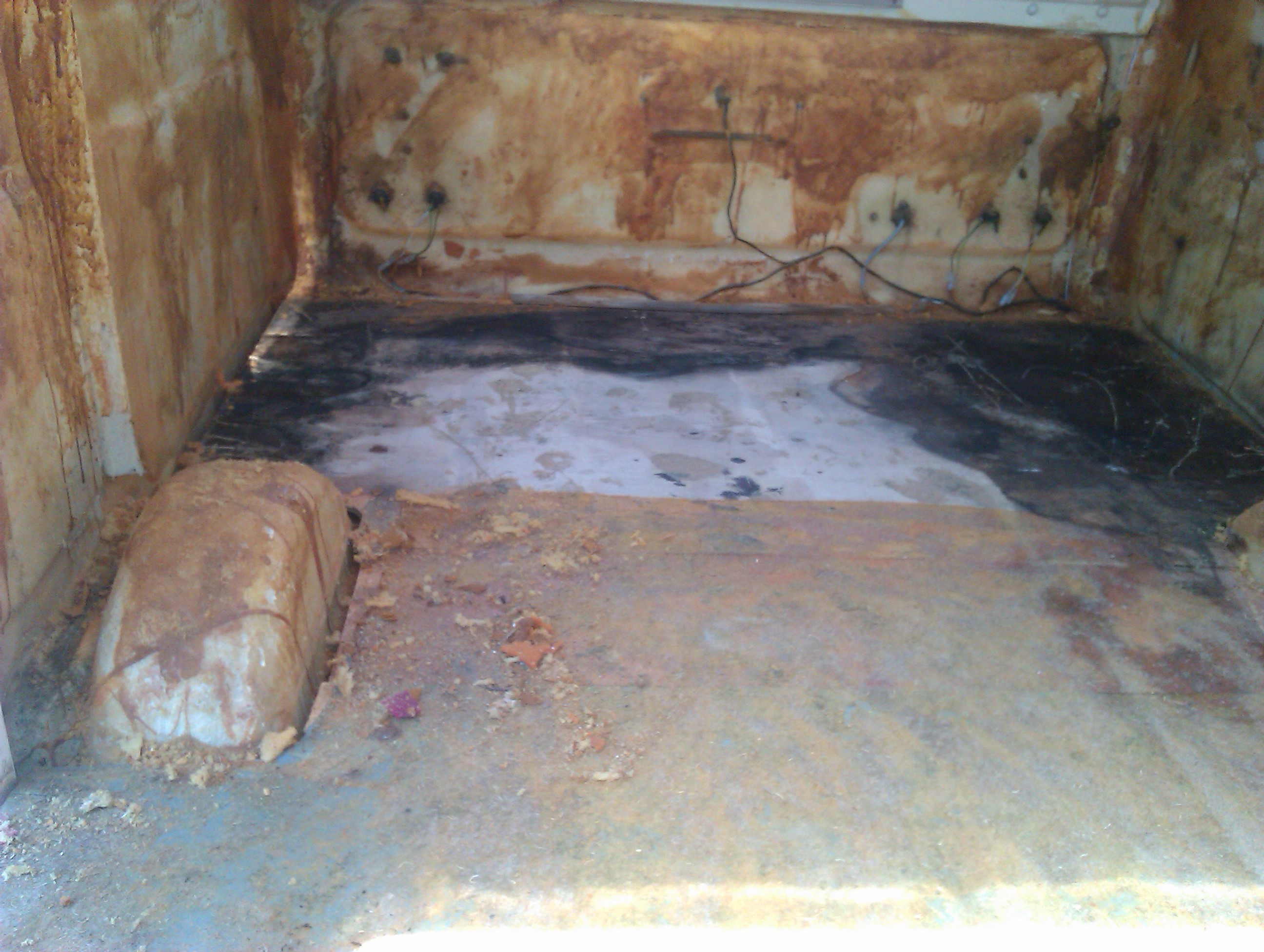

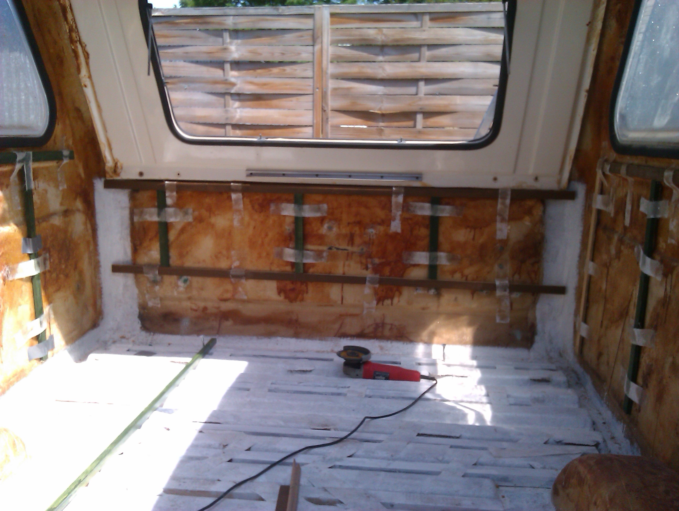

Tu okazało się, że podłoga do wymiany.
Po usunięciu podłogi pomalowałem chlorokauczukiem. W sumie nie wiem jaki to miało cel ale dużo ludzi tak robiło więc uznałem, że napewno nie zaszkodzi.

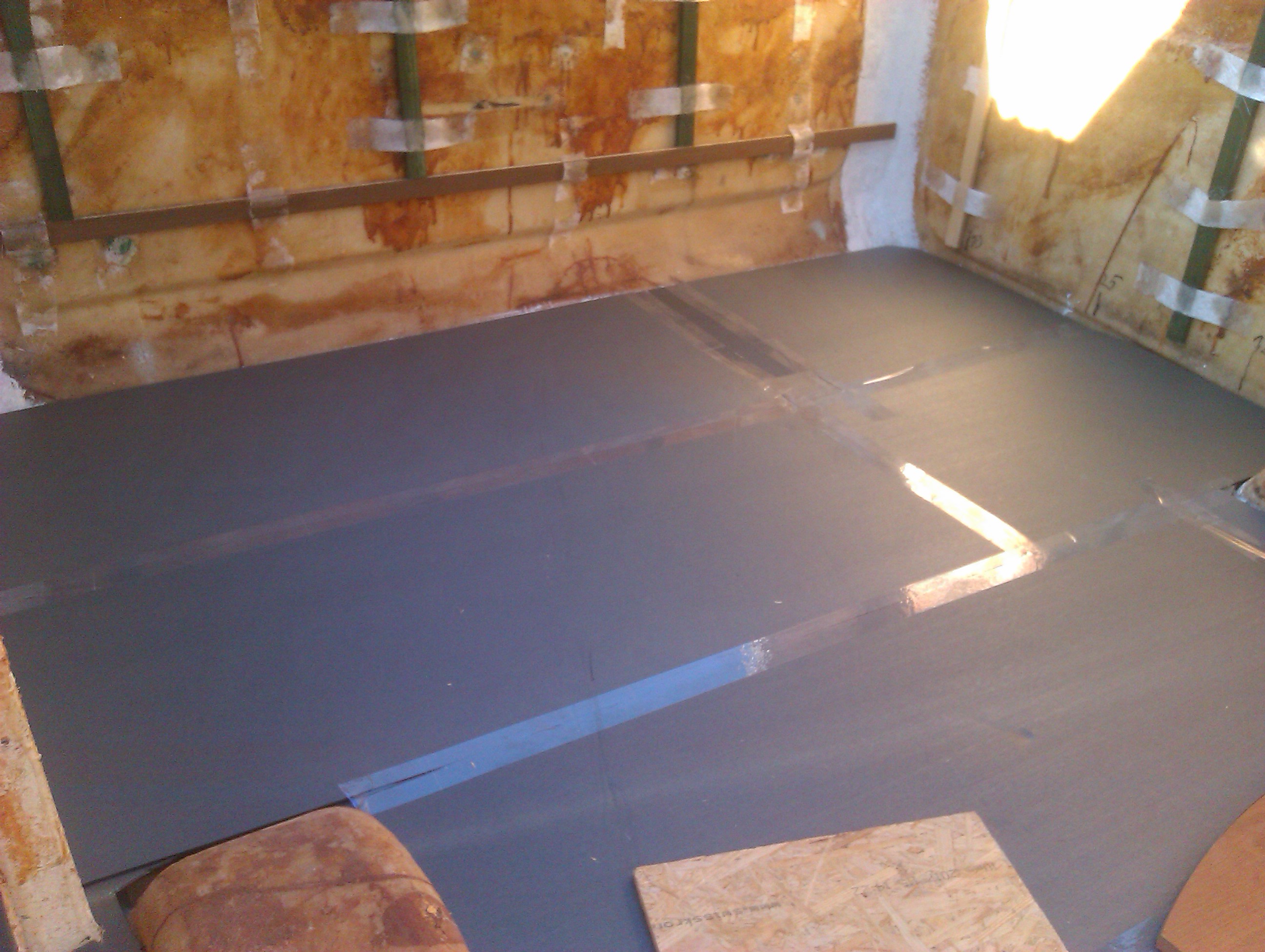

Wlaminowałem kantówki tam gdzie ich nie było a na to 2 warstwy podkładów pod panele.
Małe zaprawki na drobne rysy. (wtedy jeszcze nie wiedziałem, że budkę będę jednak malował)

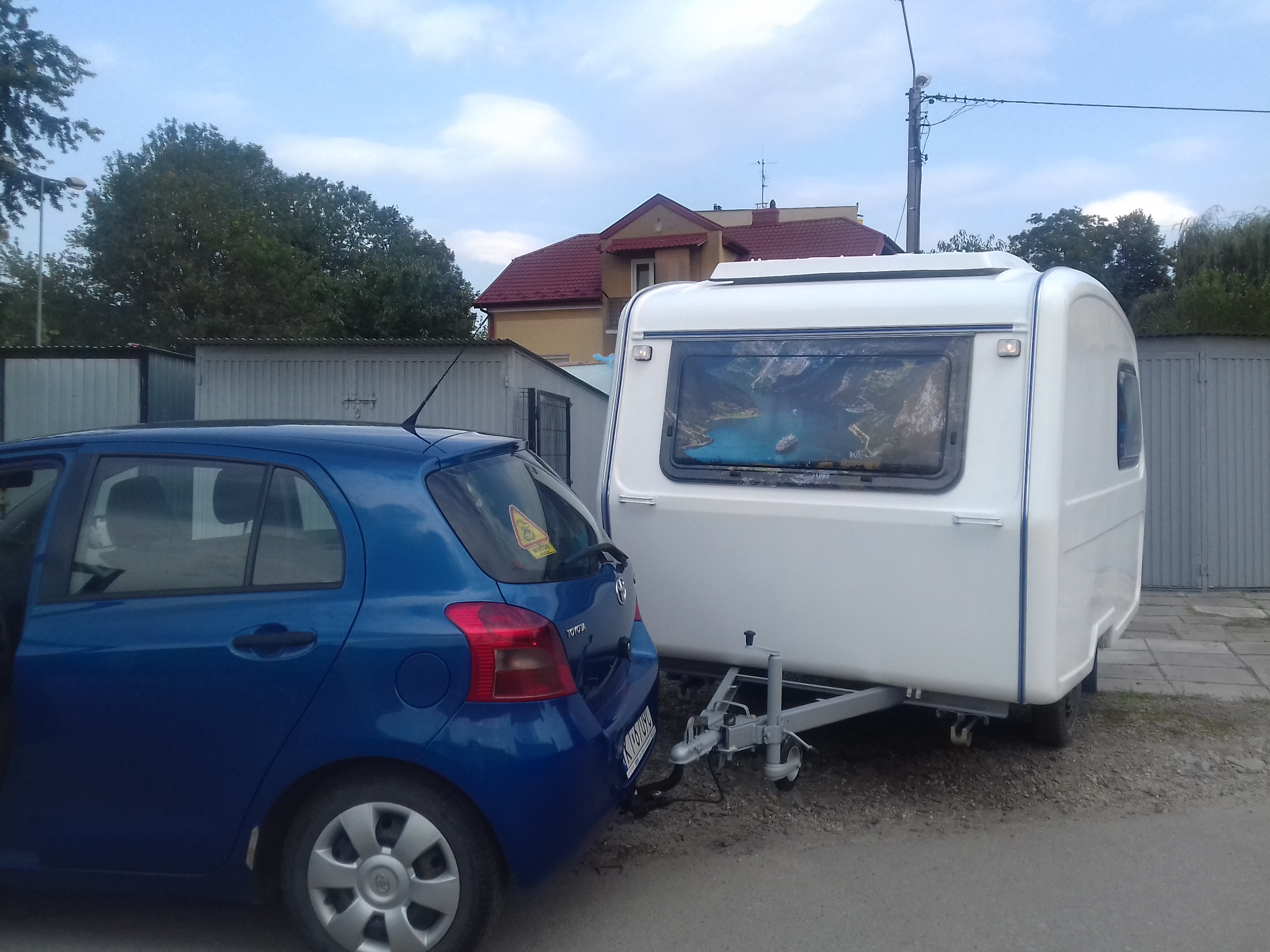

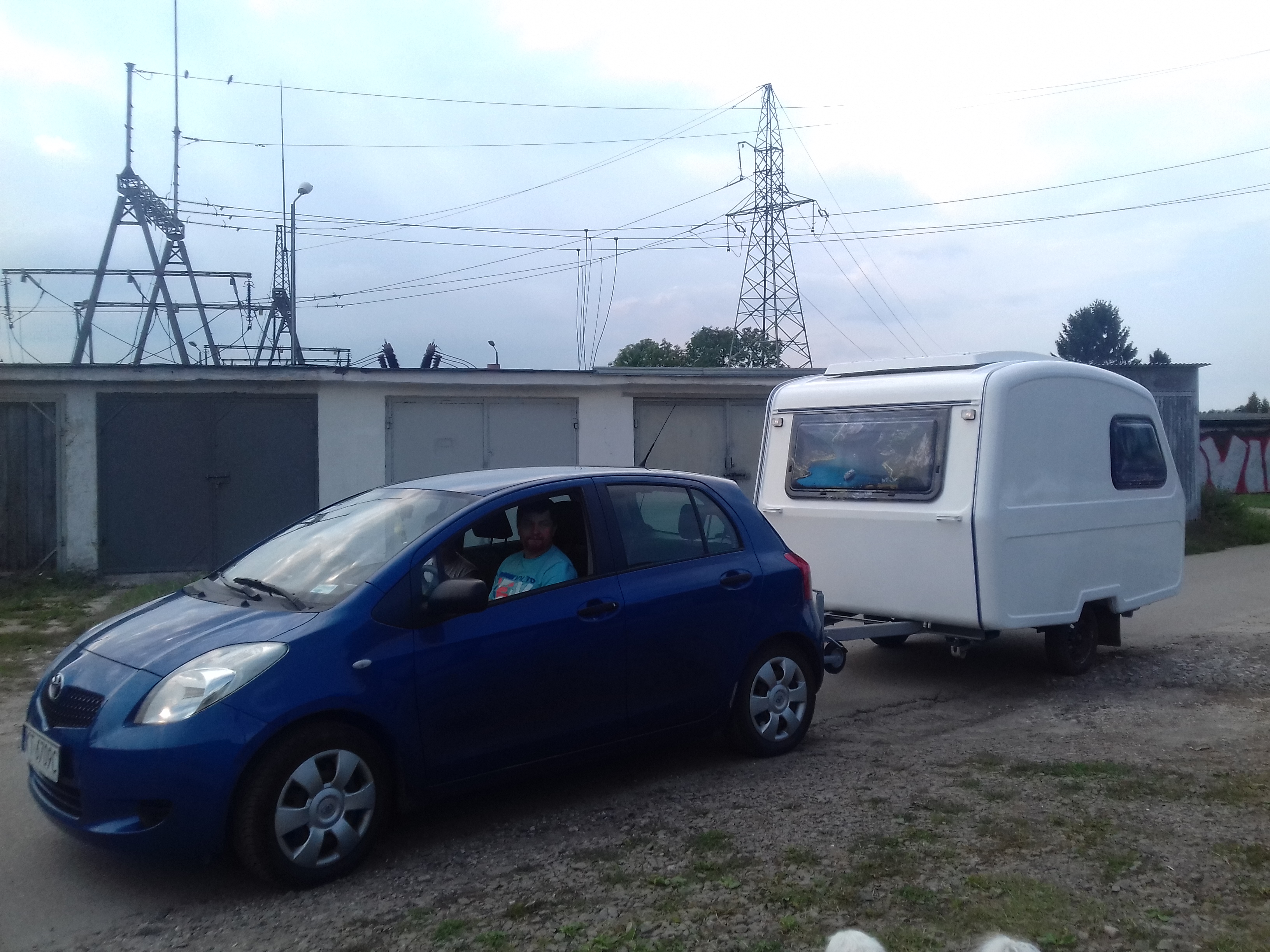

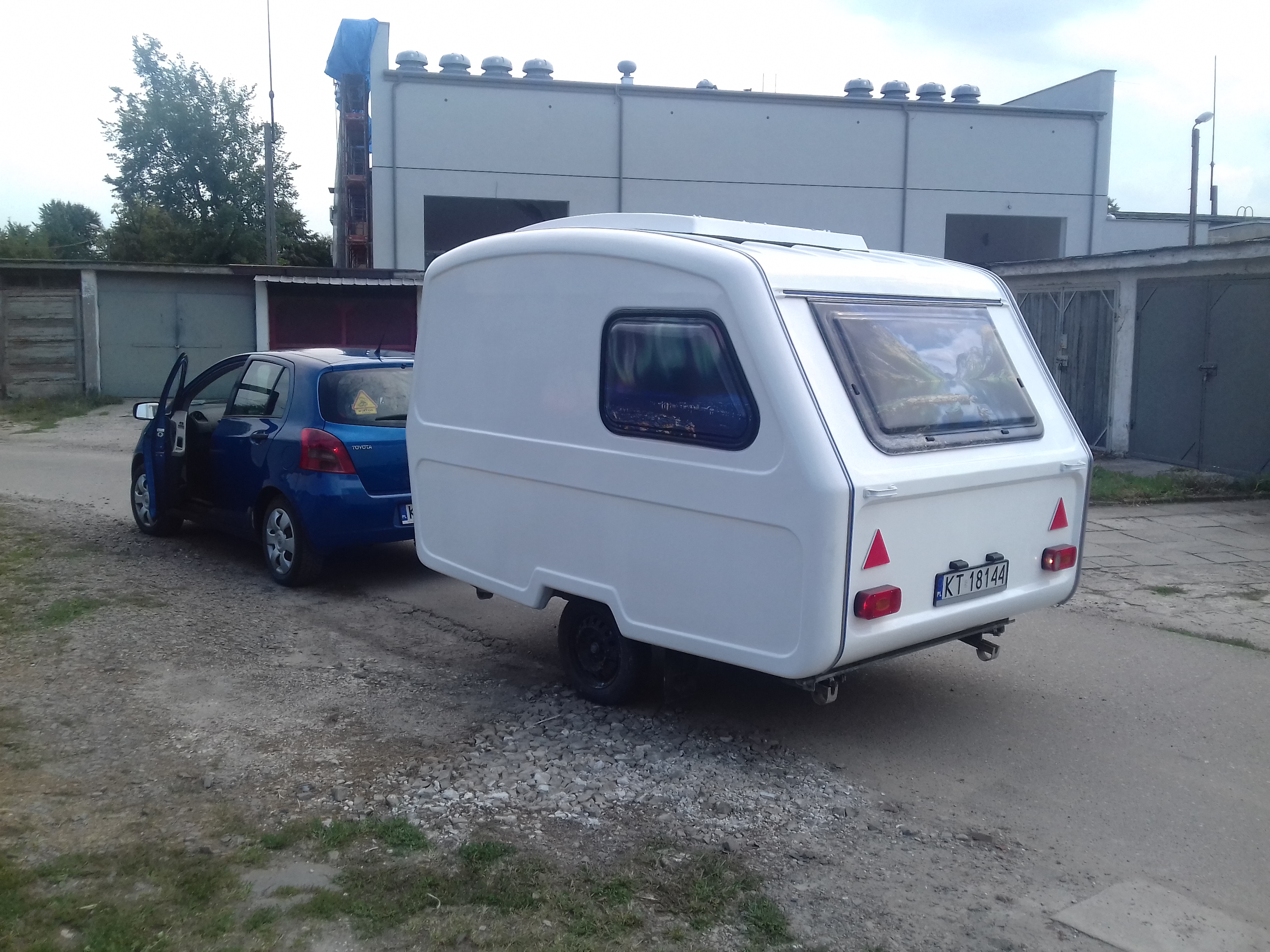

Dzisiejsze przygotowania do pierwszej przejażdżki.
Widok z tyłu.
Z przodu.

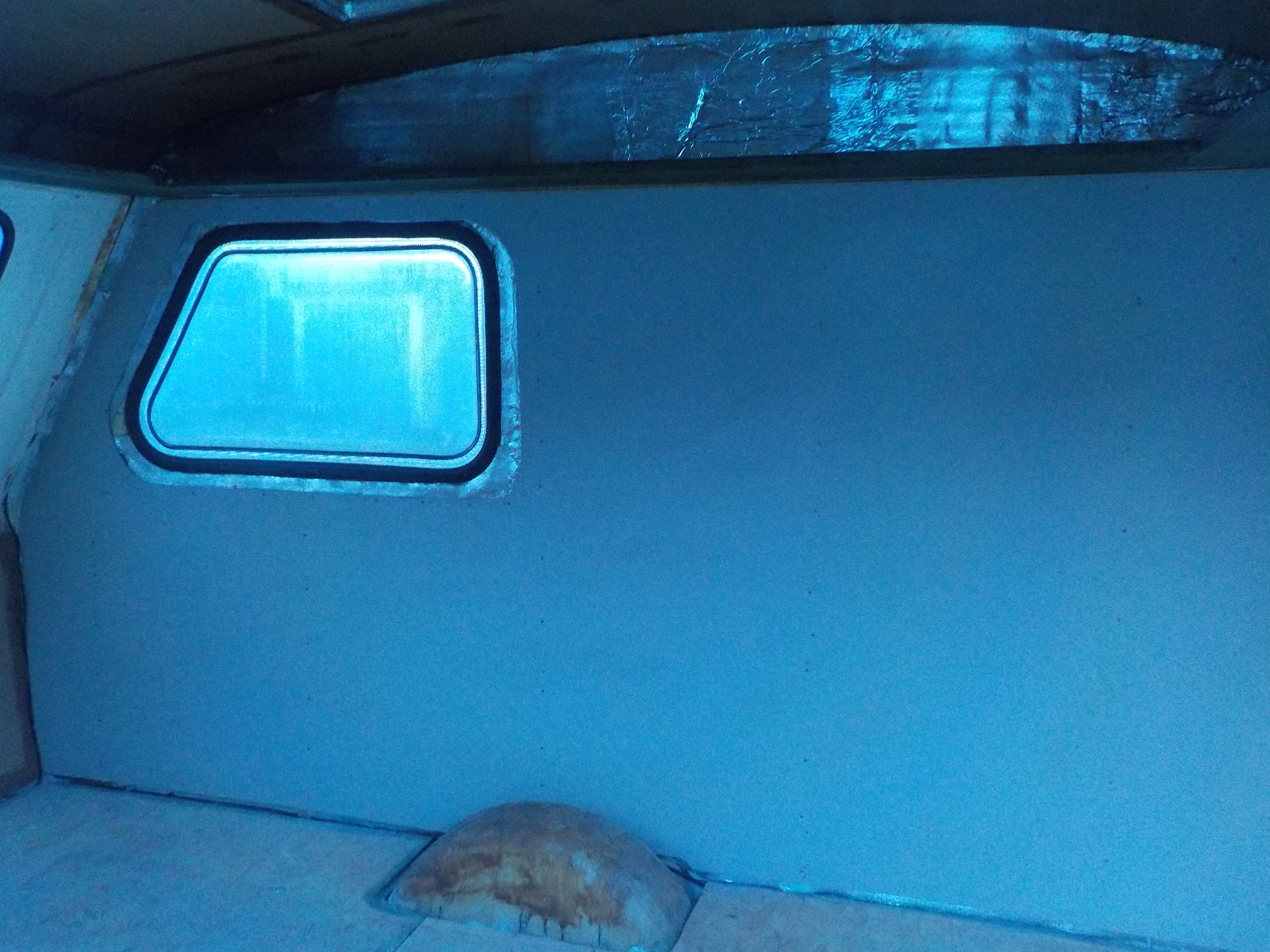

Kolega mi ją kończył malować. Używałem farb jachtowych. 3 warstwy podkładu epoxydowego i 3 warstwy poliuretanu. Pokazuję zdjęcia zewnetrzne, gdyż w środku jeszcze nic ciekawego nie ma. Na podłodze płyta osb na ścianach między wlaminowanymi listwami przyklejona podwójna warstwa podkładów pod panele (zlicowało się z listwami) na to ekrany zagrzejnikowe. Następnie płyty hdf (pomalowane obustronnie farbami podłogowymi a na krawędziach i miejscach przykręcania dodatkowo pociągnięte żywicą.
Z racji tego ,że w tym roku już nie będę miał czasu na wyklejanie środka to jak dobrze pójdzie za 2 dni cepka pojedzie na camping do Hajduszoboszlo 400 km. Spanie na dmuchanych materacach bezpośrednio na osb. Gniazdo zasilania też zamontowane więc w środku tylko 230 v. Model naszej rodziny to 2+1 więc przetestujemy najlepszy dla nas układ i na podstawie tego powstanie stała zabudowa.

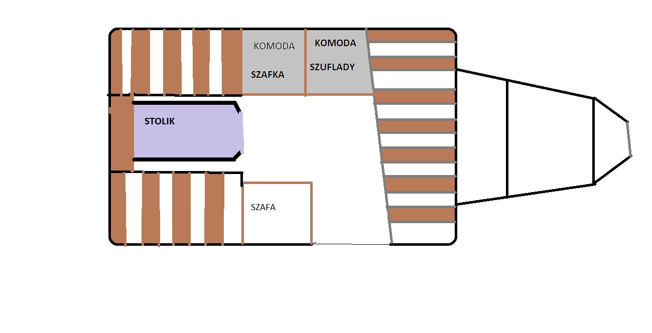

Jeszcze wszystko trzymam aby mieć "wymiary" . Raczej lewa strona od wejścia zachowa oryginalny rozkład. Na pewno ta wąska szafa zostanie bo na niej i w niej będzie rozdzielnia. Przyczepa ma być tylko sypialnią więc na pewno żadnych zlewów i kuchenek. Ja chciałem chociaż umywalkę ale żona (która lubi decydować o wyglądzie przyczepki stąd np grafiki na oknach są wg jej myśli) uparła się,że tylko łóżka i szafki. Myślę, że docelowo będzie to coś w ten deseń
Tak na szybko stworzone
Łóżko po prawej celowo nie w prostokącie gdyż w nogach (przy drzwiach jest ok 50cm a w barach może wyjdzie z 70cm).

neeken pisze:Przyczepa ma być tylko sypialnią więc na pewno żadnych zlewów i kuchenek. Ja chciałem chociaż umywalkę ale żona (która lubi decydować o wyglądzie przyczepki stąd np grafiki na oknach są wg jej myśli) uparła się,że tylko łóżka i szafki. Myślę, że docelowo będzie to coś w ten deseń UKŁAD PRZYCZEPY.jpg
Jeśli o nas chodzi to Kamila również twierdziła że nic potrzeba, że za nisko i tak, że nie będzie korzystać bla bla bla...
Całe szczęście, że się uparłem zamówiłem nieduży zlew bo jak się okazało nie wyobraza sobie teraz żeby nie mieć bieżącej wody w przyczepie :)
Także tego... Nie żebym Cię do buntu namawiał, ale wiesz ;)

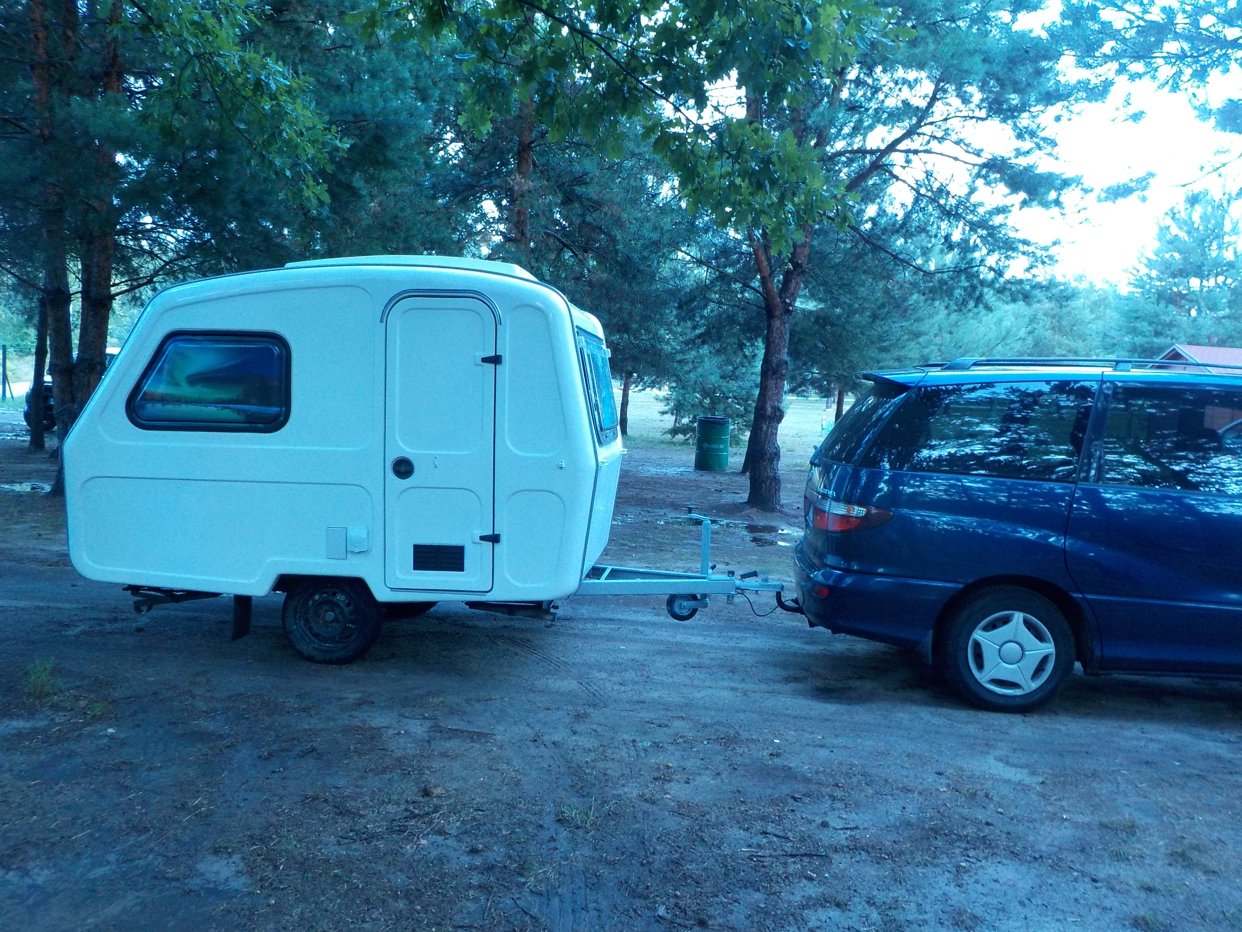

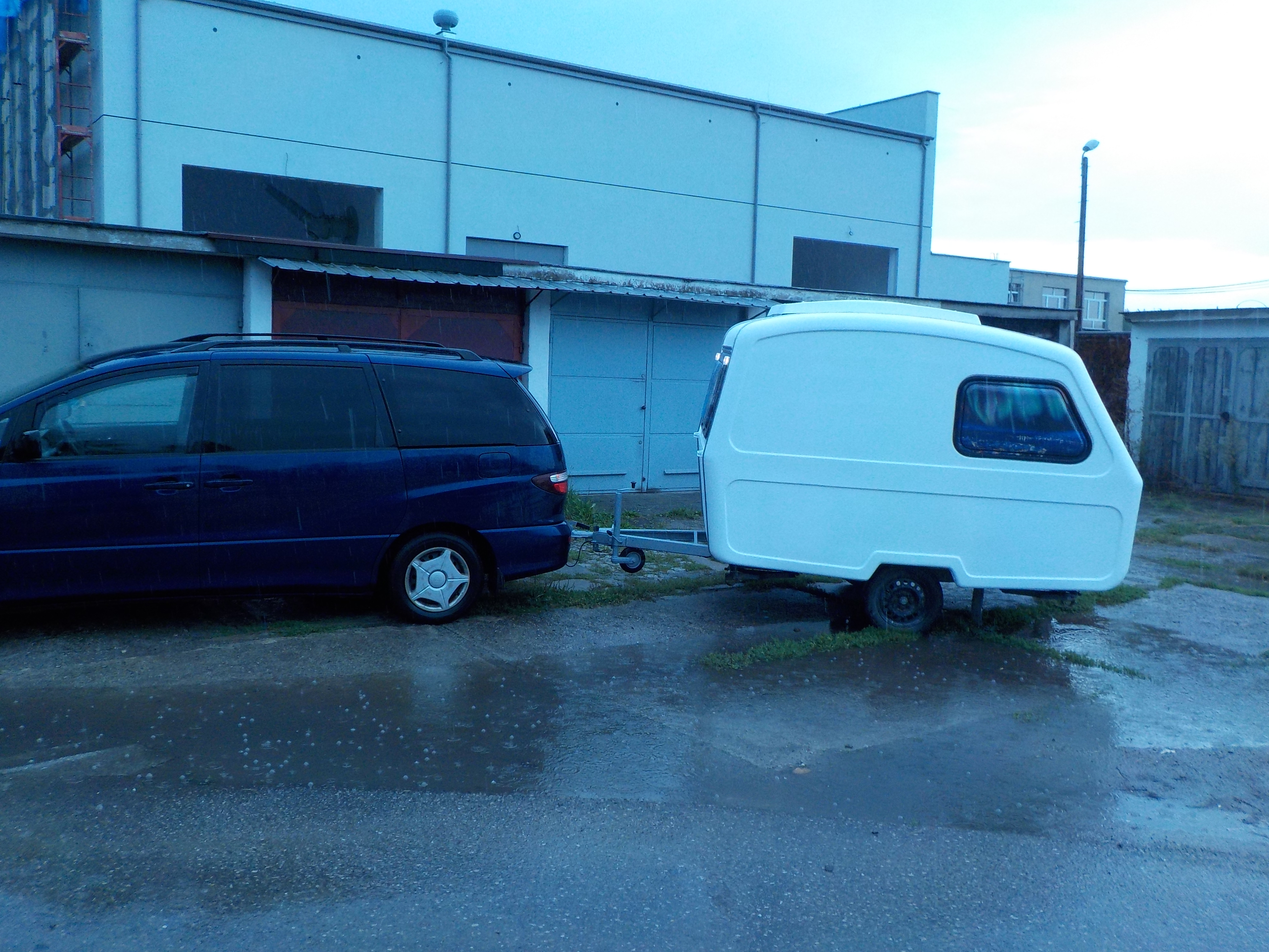

A więc deszcz pada więc pora na pierwszy test szczelności.
Wybrałem się na kąpielisko i kemping tarnowian oddalonego ok 25km od Tarnowa ośrodek Katamaran w Radłowie. Jest zalew powyrobiskowy z bardzo czystą wodą jednak warunki kempingowe dopiero przetestuje.
A oto stan developerski dla własnej aranżacji.

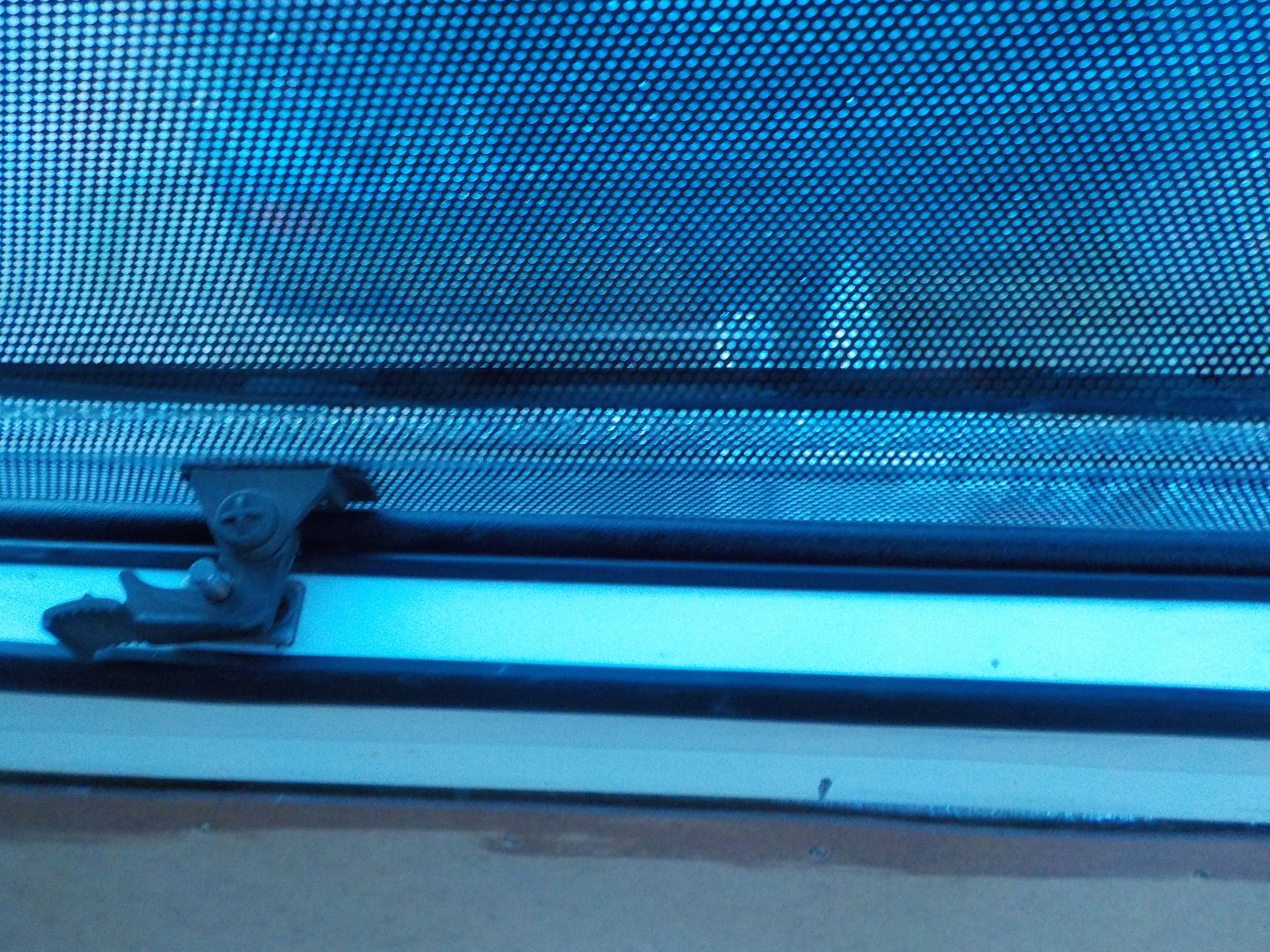

Udało mi się jechać nawet 100km/h w deszczu i po jeździe ujarzałem wodę na uszczelce (w rowku przy szybie). Ja nie montowałem uszczelek tylko kolega i zobaczyłem, że łączenie zrobił na środku na dole. Może to być źródło przecieku? Może uchwyt przestawić aby szyba bardziej dociskała?

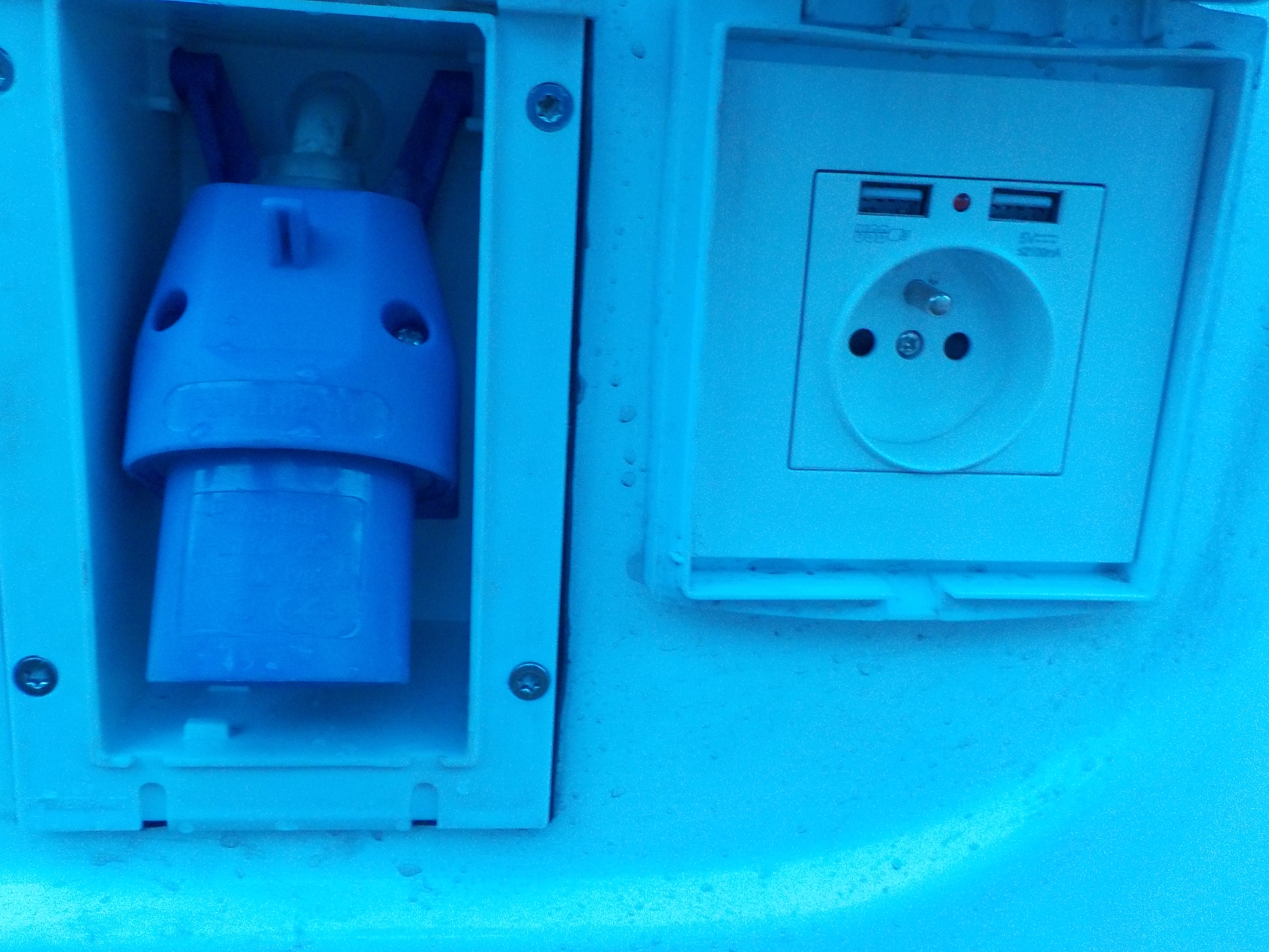

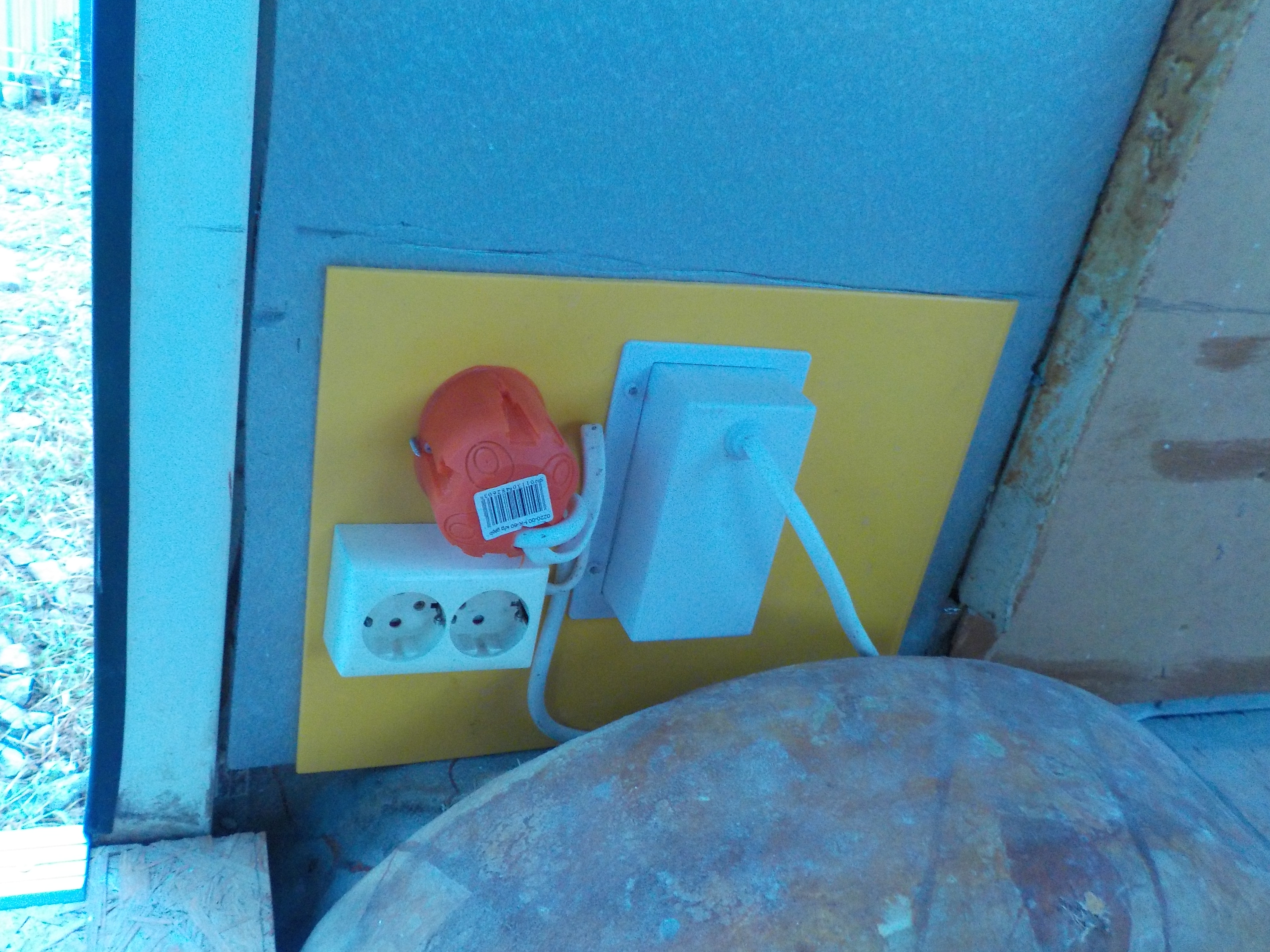

Pierwsze zalążki "elektryki".
Tymczasowe podwójne gniazdko aż przyjdzie czas zrobić docelowo zaplanowaną instalację.
