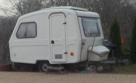

No cóż nastał czas założyć mój wątek remontowy, gdyż od ponad roku z dłuuuuuugimi przerwami prace jakoś się posuwają.
Na początek zdjęcie, przez które zachorowałem na niewiadkę i dołożyłem starań aby za 1000 zł była moja.

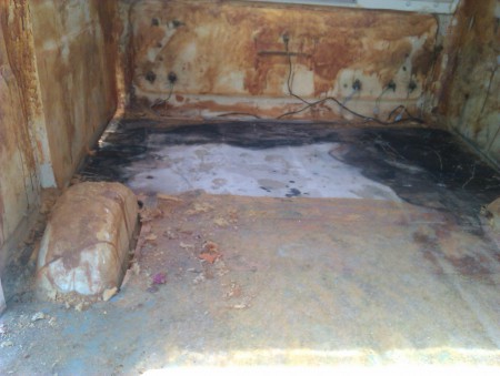

Tu okazało się, że podłoga do wymiany.
Po usunięciu podłogi pomalowałem chlorokauczukiem. W sumie nie wiem jaki to miało cel ale dużo ludzi tak robiło więc uznałem, że napewno nie zaszkodzi.
Wlaminowałem kantówki tam gdzie ich nie było a na to 2 warstwy podkładów pod panele.

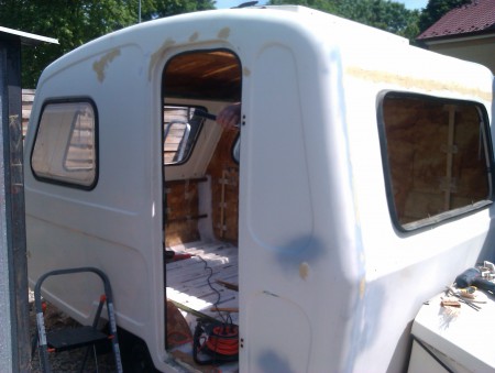

Małe zaprawki na drobne rysy. (wtedy jeszcze nie wiedziałem, że budkę będę jednak malował)
Dzisiejsze przygotowania do pierwszej przejażdżki.
Widok z tyłu.
Z przodu.
Kolega mi ją kończył malować. Używałem farb jachtowych. 3 warstwy podkładu epoxydowego i 3 warstwy poliuretanu. Pokazuję zdjęcia zewnetrzne, gdyż w środku jeszcze nic ciekawego nie ma. Na podłodze płyta osb na ścianach między wlaminowanymi listwami przyklejona podwójna warstwa podkładów pod panele (zlicowało się z listwami) na to ekrany zagrzejnikowe. Następnie płyty hdf (pomalowane obustronnie farbami podłogowymi a na krawędziach i miejscach przykręcania dodatkowo pociągnięte żywicą.
Z racji tego ,że w tym roku już nie będę miał czasu na wyklejanie środka to jak dobrze pójdzie za 2 dni cepka pojedzie na camping do Hajduszoboszlo 400 km. Spanie na dmuchanych materacach bezpośrednio na osb. Gniazdo zasilania też zamontowane więc w środku tylko 230 v. Model naszej rodziny to 2+1 więc przetestujemy najlepszy dla nas układ i na podstawie tego powstanie stała zabudowa.

A więc deszcz pada więc pora na pierwszy test szczelności.
Wybrałem się na kąpielisko i kemping tarnowian oddalonego ok 25km od Tarnowa ośrodek Katamaran w Radłowie. Jest zalew powyrobiskowy z bardzo czystą wodą jednak warunki kempingowe dopiero przetestuje.
A oto stan developerski dla własnej aranżacji.
Udało mi się jechać nawet 100km/h w deszczu i po jeździe ujarzałem wodę na uszczelce (w rowku przy szybie). Ja nie montowałem uszczelek tylko kolega i zobaczyłem, że łączenie zrobił na środku na dole. Może to być źródło przecieku? Może uchwyt przestawić aby szyba bardziej dociskała?
