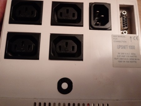

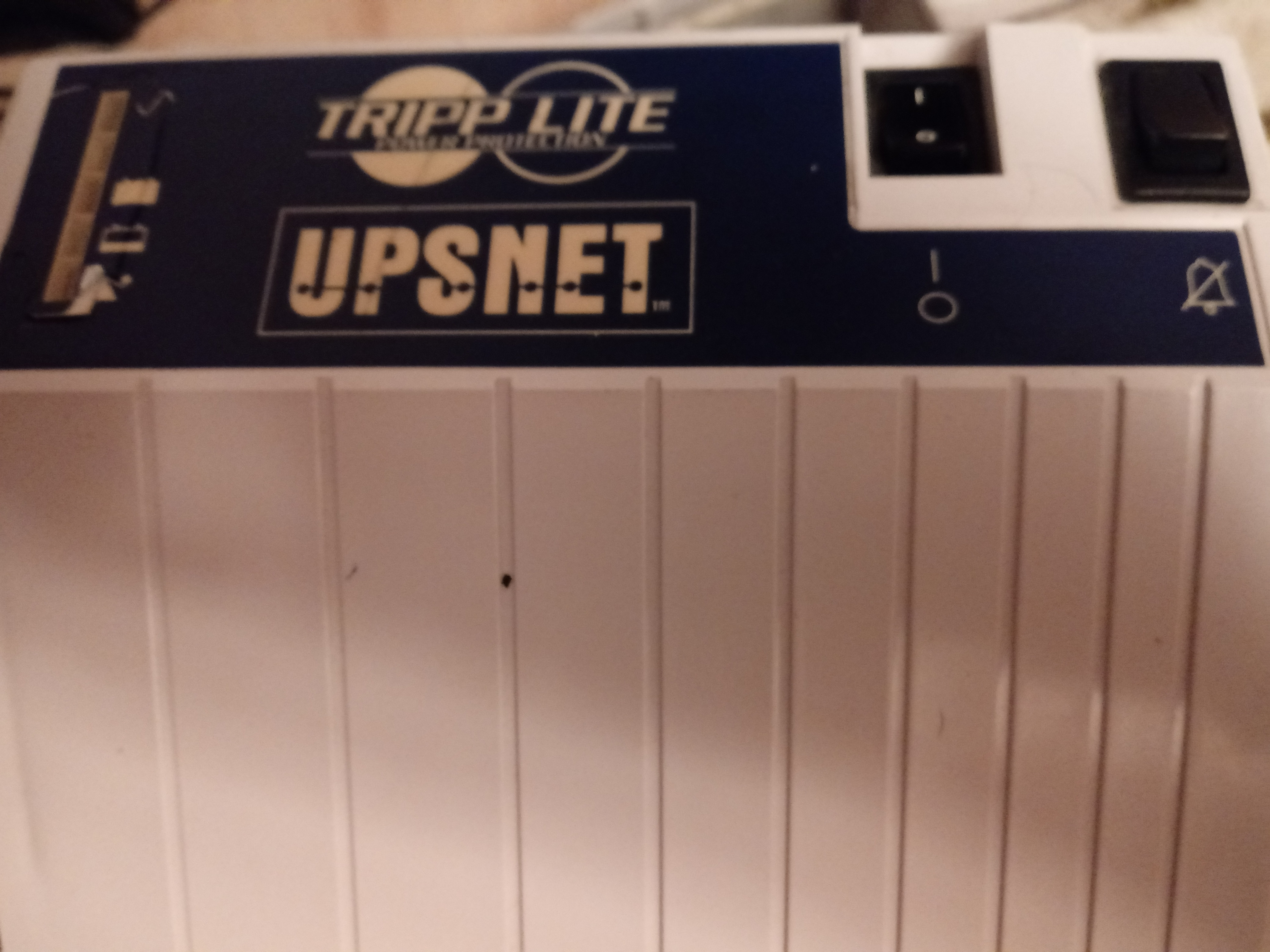

Wpadł mi w ręce zasilacz UPS z walniętymi akumulatorami
.Siedziały w nim jakieś dwa 12v połączone szeregowo czyli 24V. Dostałem go za 2 browary bo "nie działał"
ale po podłączeniu 2 x 27 Ah też w szeregu i podpięciu do 230 V śmiga,tzn przynajmniej diody się świecą ale myślę,że i odbiornik odpali tylko muszę podłączyć normalne gniazdo bo są takie jak w zasilaczu od kompa.Moc może nie jakaś mega bo na wyjściu podane są parametry 1050 VA 705 W ale jako zasilenie lapka czy innego "słabego" urządzenia da radę.Muszę sprawdzić czy ma tzw zimny start ale na 99,9 % powinien mieć.

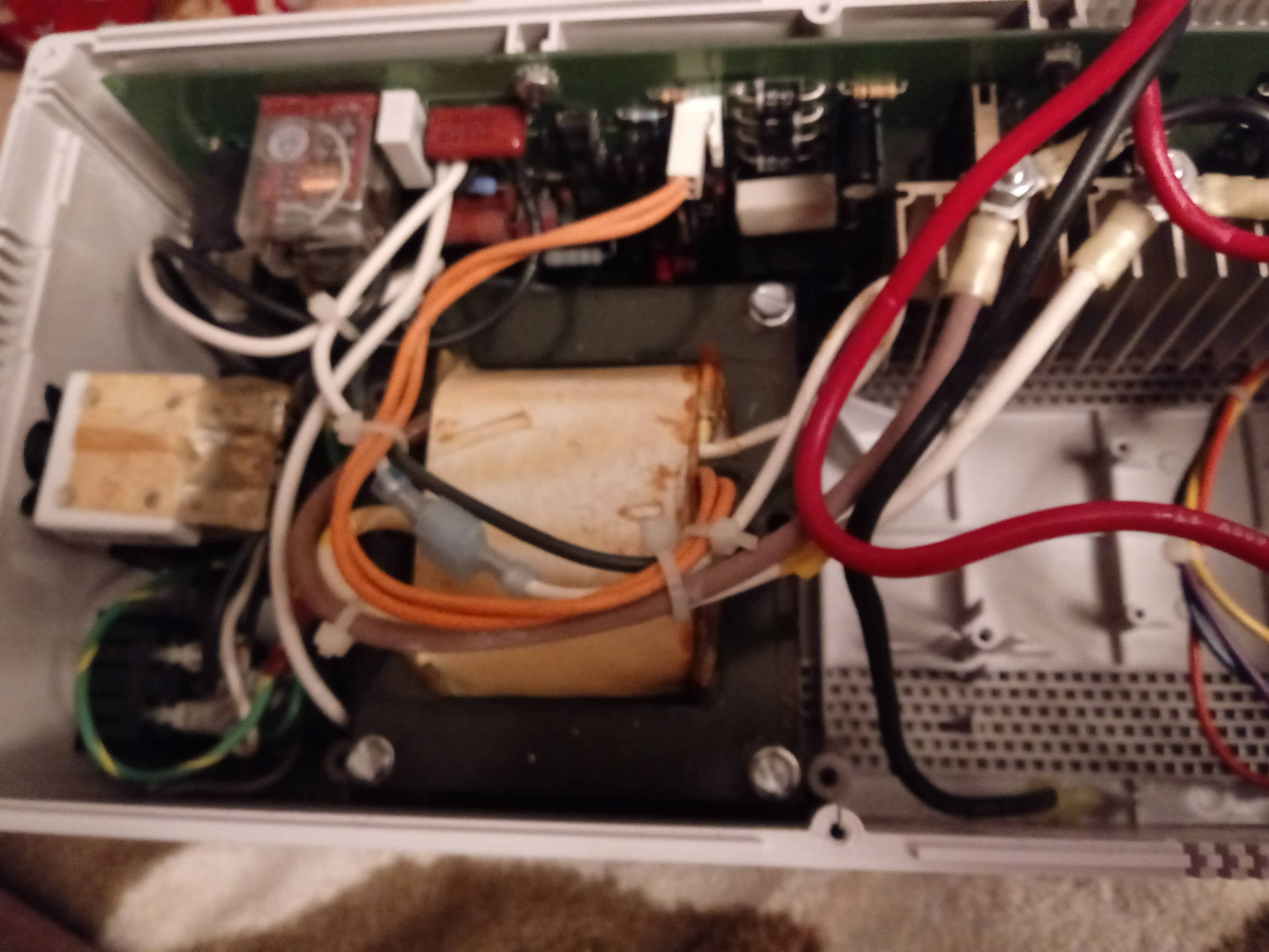

Kilkanaście lat temu, jak przetwornice kosztowały chore pieniądze, a musiałem "w polu" dłuższy czas korzystać z laptopa to zastosowałem taki patent - UPS podłączony do akumulatora samochodowego. Zdało to egzamin, ale UPS się strasznie grzał, na granicy smażenia się. Nie drążyłem więcej tematu, nie było mi to więcej potrzebne a potem kupiłem przetwornicę...

Faktycznie chłodzenia nie ma w nim praktycznie żadnego.Može wystarczy dołożyć wentylatory i załatwi to problem z przegrzaniem się.Poeksperymentuje trochę i zobaczymy czy coś z tego wyjdzie.

Ważne jest jaki jest odbiór - jakim prądem będzie obciążony UPS.
Na krótką metę będzie OK .

To mój UPS działa inaczej !
Owszem da 230 v AC na wyjściu ale musi ruszyć z zasilana sieciowego !
Czyli trzeba go choć na chwilkę podłączyć do sieci 230 v ,potem odłaczyć i juž !
Samozadowolenie się )))))) czyli zapodanie wejścia na wyjście nie skutkuje . Tak działa i tyle.
