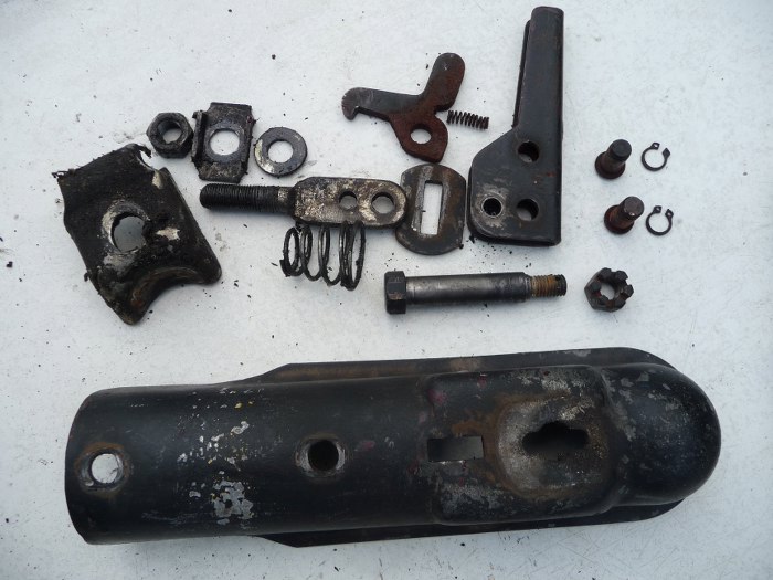

Kuba dobrze prawi.
Mocowanie śrub jest poziome.
Na fotce poniżej masz mojego AKS'a jeszcze przed montażem.

Re: Zaczep. Nie jestem pewien.
Moja Niewiadka jest chyba starsza od węgla....
Mój zaczep jest taki sam jak kolegi, dziury od góry na ostatnim zdjęciu:
