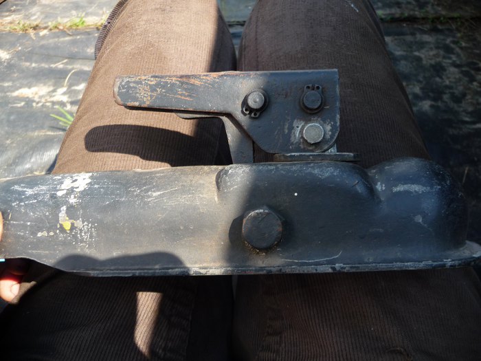

WojtEwa
Posty: 13
Rejestracja: wtorek, 7 kwie 2015, 20:36
Lokalizacja: Gubin
Re: Zaczep. Nie jestem pewien.
Postautor: WojtEwa » piątek, 24 kwie 2015, 23:05
Moja Niewiadka jest chyba starsza od węgla.... :(
Mój zaczep jest taki sam jak kolegi, dziury od góry na ostatnim zdjęciu:

Postautor: Benior » sobota, 25 kwie 2015, 23:08
to mamy takie same :D
i właśnie dzisiaj okazało się, że kupiłem w ciemno a dziury nie pasują :evil:
Chyba będę musiał poszukać nowej rury aby zamontować zaczep tylko coś mi nie idzie.... :(

Postautor: WojtEwa » niedziela, 26 kwie 2015, 18:53
W niedziele moja praca w g... się obraca, ale pojechałem tylko zmierzyć.
Okazuje się, że średnica rury mam 52mm, ciasno mierzone suwmiarką, natomiast rozstaw śrub 80mm.
Chyba jednak kupię wskazany na początku tego tematu zaczep i przewiercę albo w rurce albo w zaczepie tak żeby miało to bezpieczny sens.

Postautor: Benior » poniedziałek, 27 kwie 2015, 08:45
Jeśli przewiercisz w rurze to wyjdzie dziurka obok dziurki to samo w zaczepie więc się osłabi ten element.
Mi się wydaje, że trzeba szukać rurki.

Postautor: WojtEwa » poniedziałek, 27 kwie 2015, 10:15
No ale można zrobić 2 dziurki :)
Zdystansować je a stare zaspawać.
Coś pokombinuję jak nie kupię właściwego.

Postautor: kooba » poniedziałek, 27 kwie 2015, 12:34
Można wykorzystać jedną dziurkę pionową i dorobić drugą poziomą.
