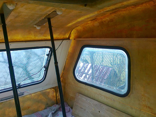

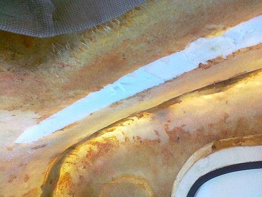

Ja kupując w markecie 6 mb o szerokości 4 m stwierdzam że przy wyklejaniu dachu w częściach jeszcze jej zostanie. Natomiast co do wręgów w dachu proponuję podstemplować kawałki paneli podłogowych (świetnie oddadzą krzywiznę dachu) podkładając pomiędzy nie a dach kartkę papieru i wpuszczjąc piankę montażową. Ja w pierwszej fazie nie podłożyłem papieru pomiędzy panel a dach i miałem problem z oderwaniem ich od dachu, przy następnej próbie z papierem było już idealnie. Ważne by nie demontować stempli przed upływem 24 godzin by pianka się jeszcze nie rozprężyła by nie trzeba było ścinać jej nadmiaru.
podstemplowanie
Po odjęciu stempli

Pianka raczej Ci nic nie usztywni, ma ona na celu jedynie wypełnienie wykarbowań w dachu by wykładzina bądź tapicerka, po przyklejeniu nie miała pustych przestrzeni pod spodem.
