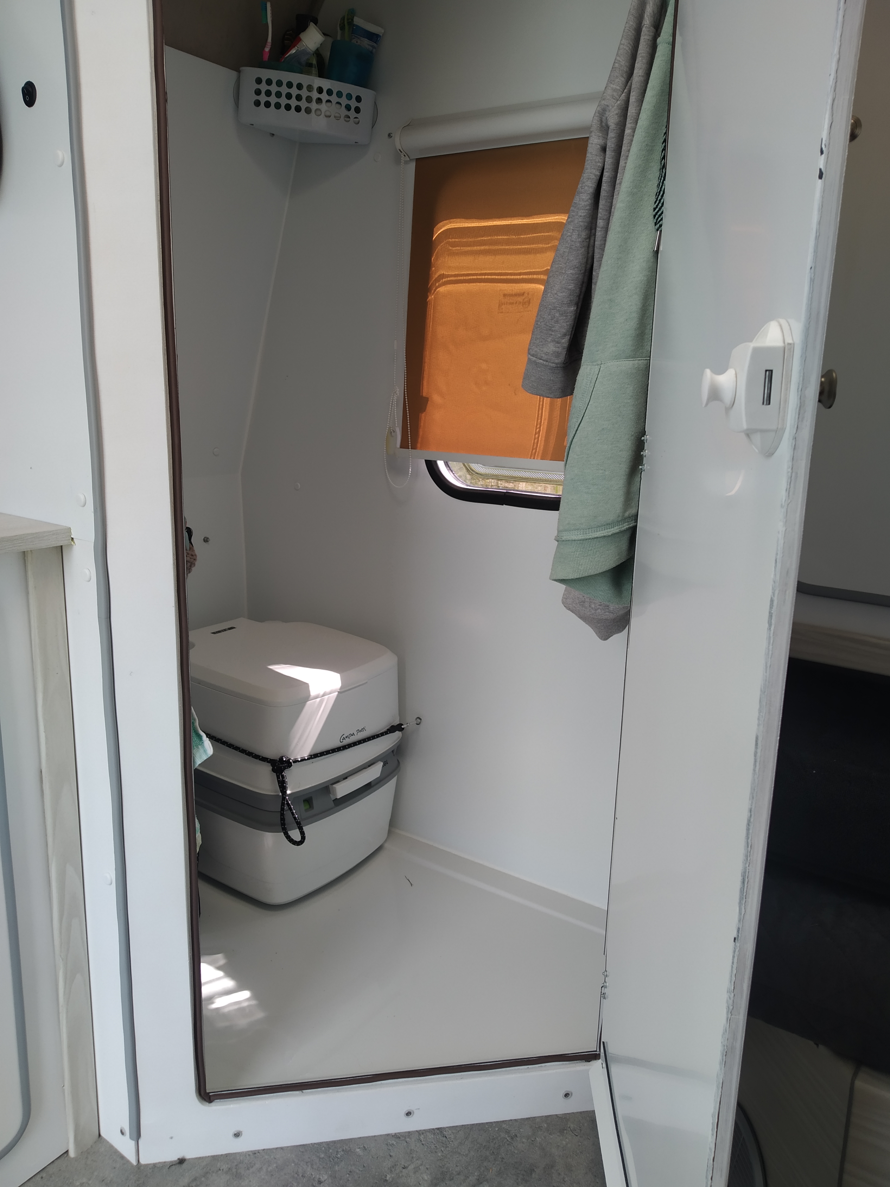

Heja, mój wątek ucichł nieco, ale to nie znaczy, że prace się zatrzymały - wręcz przeciwnie. Nastąpiło zintensyfikowanie i ciśnięcie na maksa po nocach, żeby wyjechać na czerwcowy długi weekend.
No i się udało! Jeszcze jest parę rzeczy do ogarnięcia, wykończenia, poprawienia, bo nie na wszystko wystarczyło czasu, ale melduję, że założenia z początku remontu zostały spełnione.
Jest spanie, kąpanie, ciepła woda i ogrzewanie
Posiadanie łazienki z ciepłym prysznicem moim zdaniem nie do przecenienia!
Chciałbym podziękować Wam bardzo serdecznie za wszystkie rady, oraz materiał, który zebraliście na tym forum. To ogromna pomoc w remoncie!
A za inspirację do remontu i zabudowy szczególnie dziękuję: Murano, Confex, Pavulon.
Dzięki Waszym remontom łatwiej było mi zrobić sporo rzeczy!
Jak znajdę chwilę opiszę sensowniej i szczegółowo co zrobiłem od początku do końca i postaram się podsumować koszty. Ku przestrodze!
A póki co pozdrawiam z kempingu i życzę miłego weekendu!

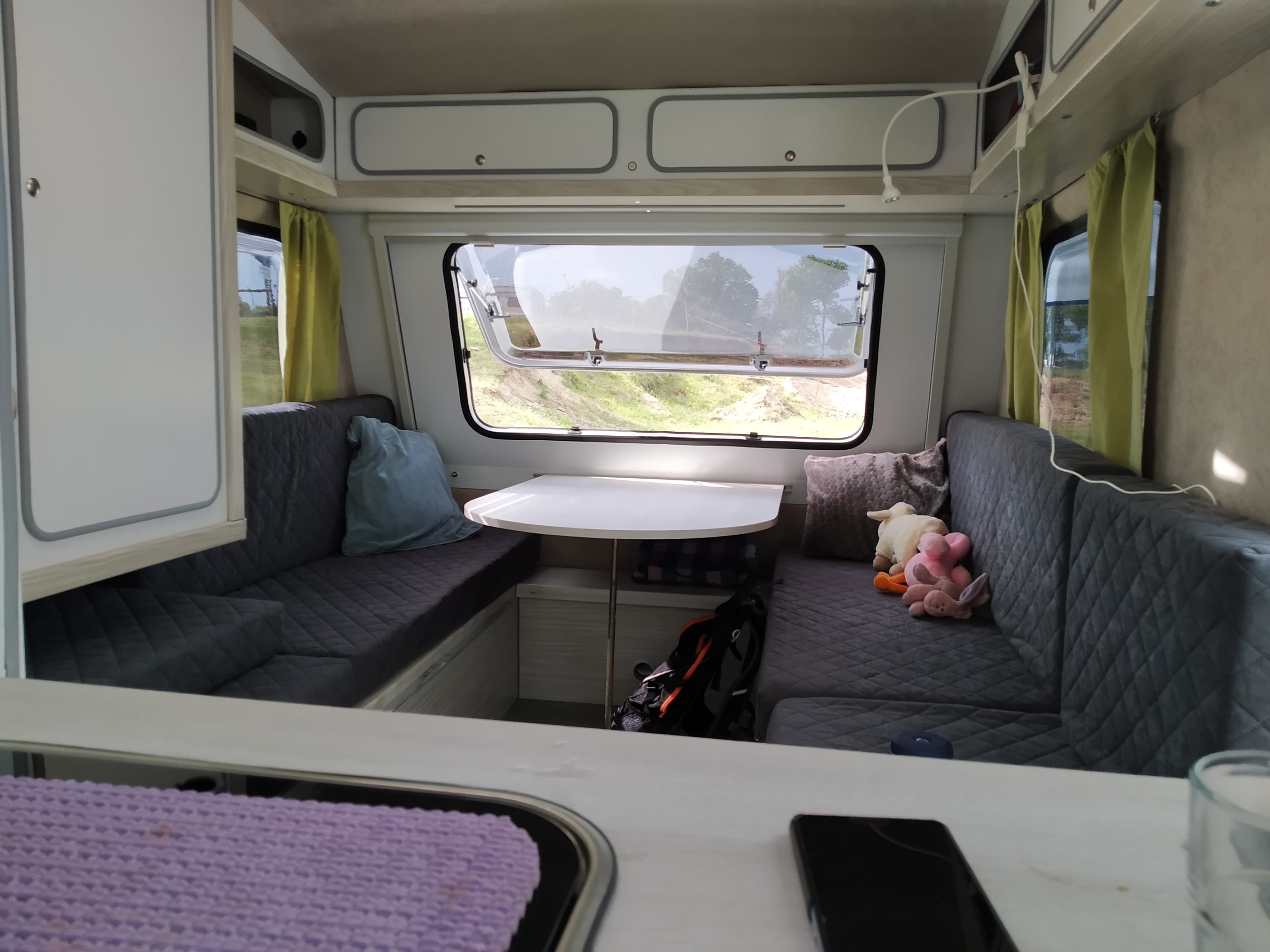

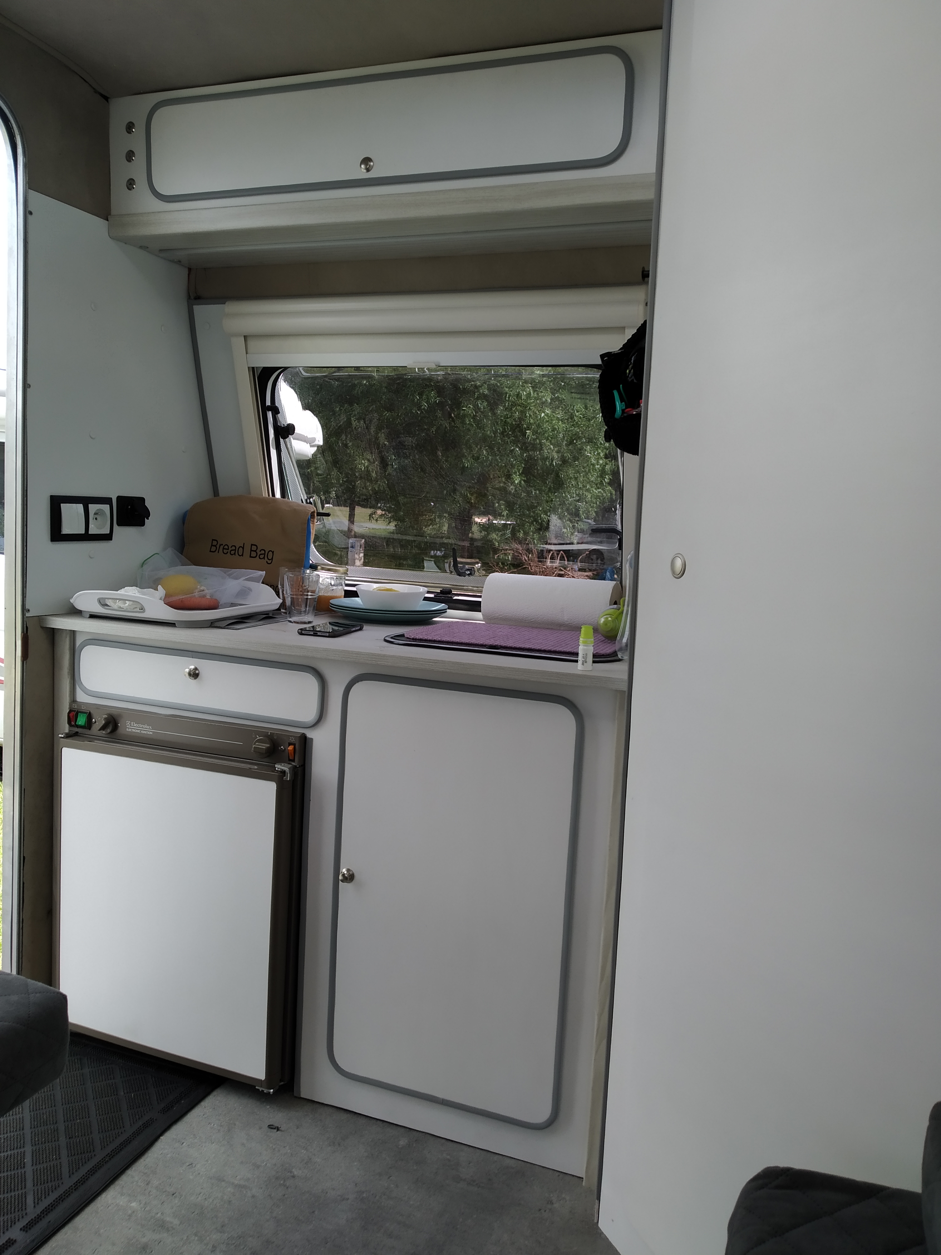

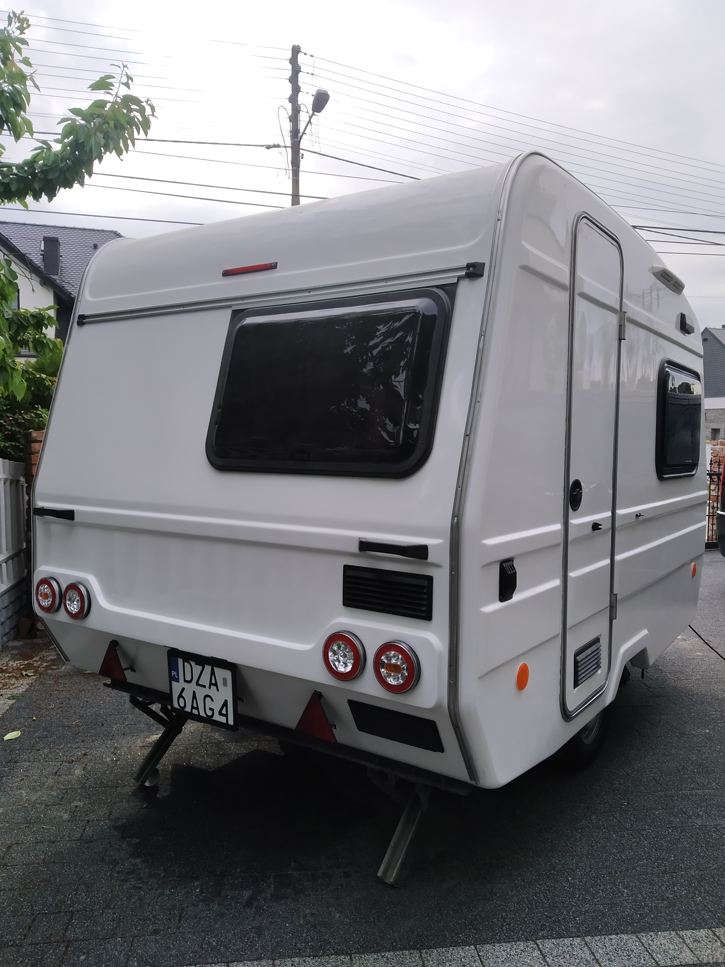

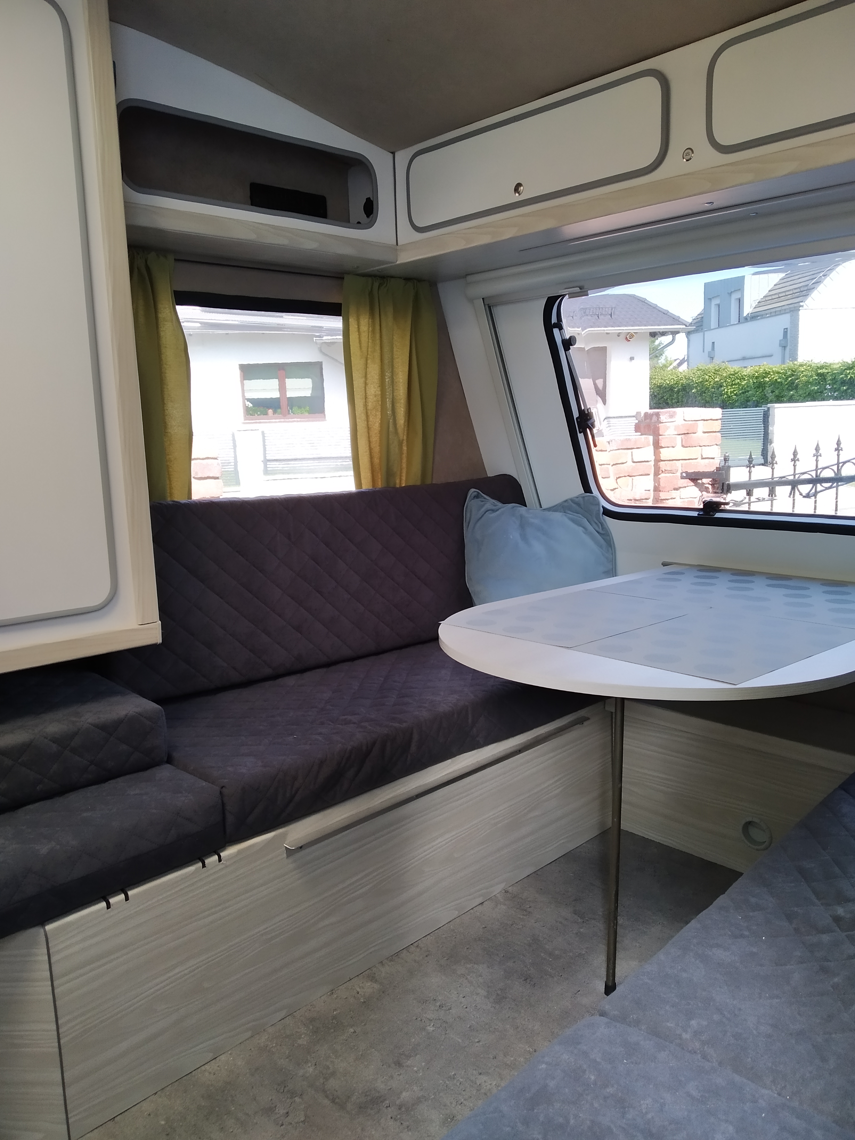

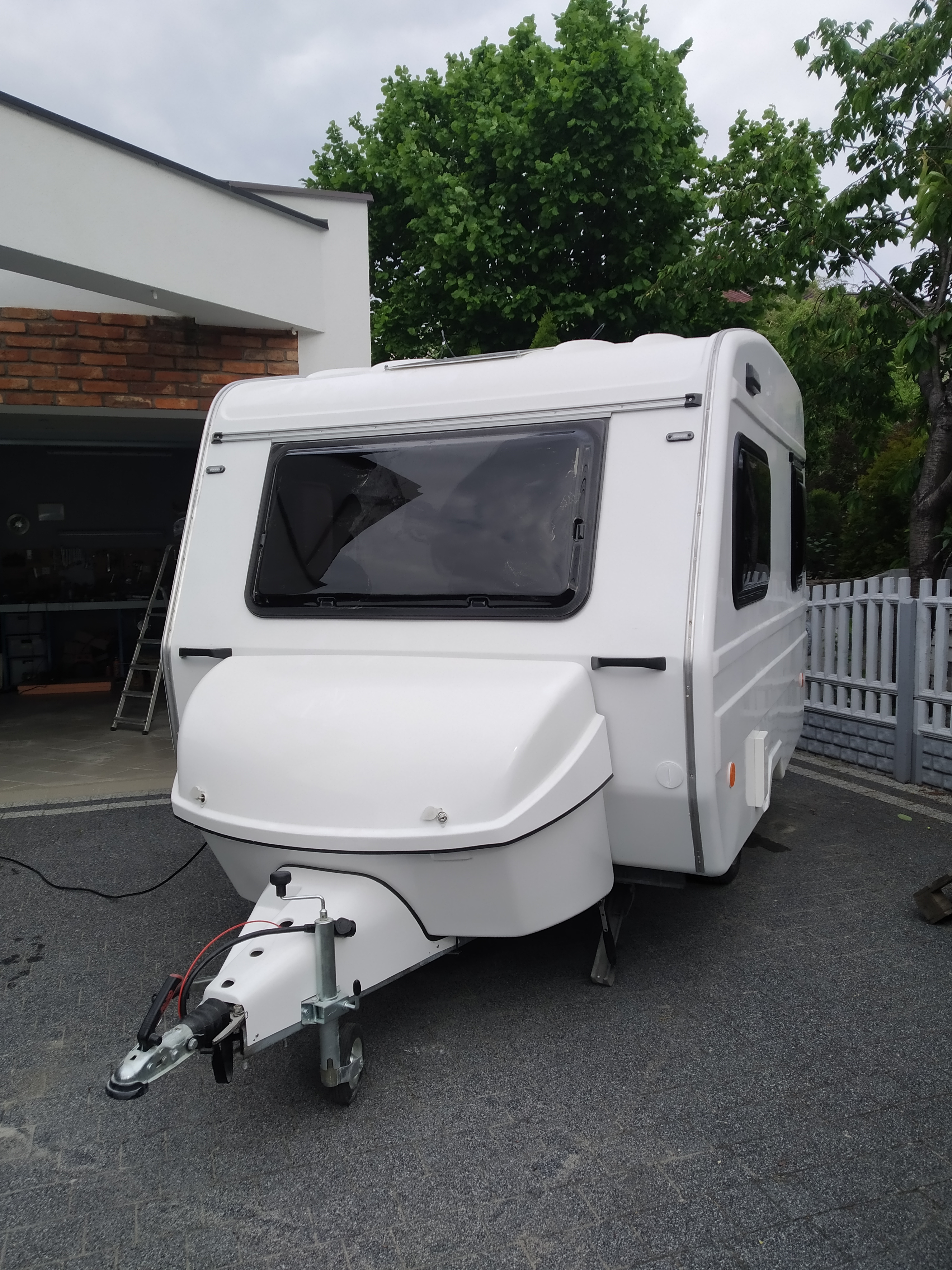

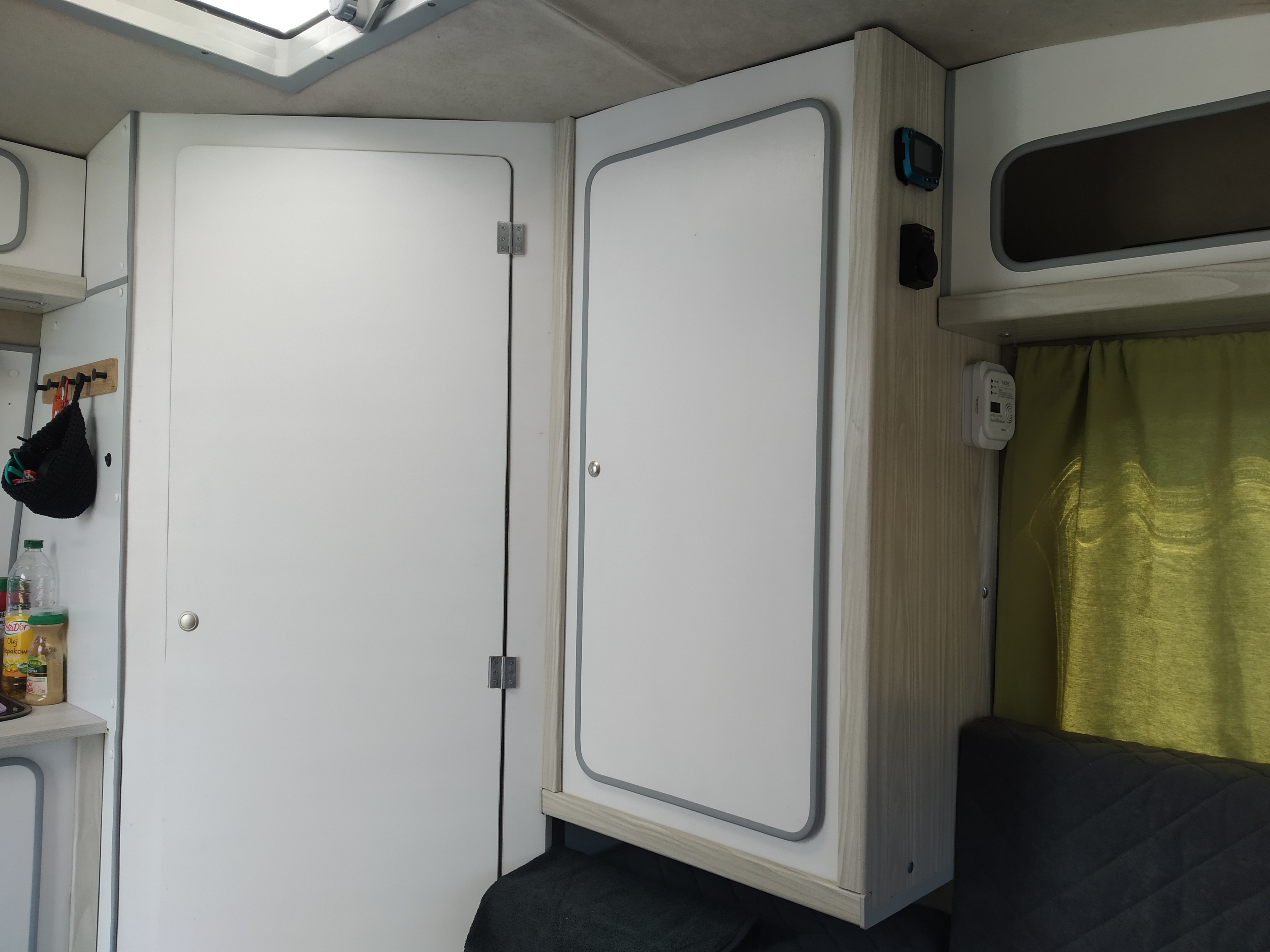

I jeszcze parę foto.
Re: N126N - remont + dołożenie łazienki
Bardzo ładne mebelki...
Super wyszła ta budka. Udanych wojaży i do zobaczenia na szlaku.

Piknie Panie... ja właśnie kleję te obrzeża i to w takim samym kolorze

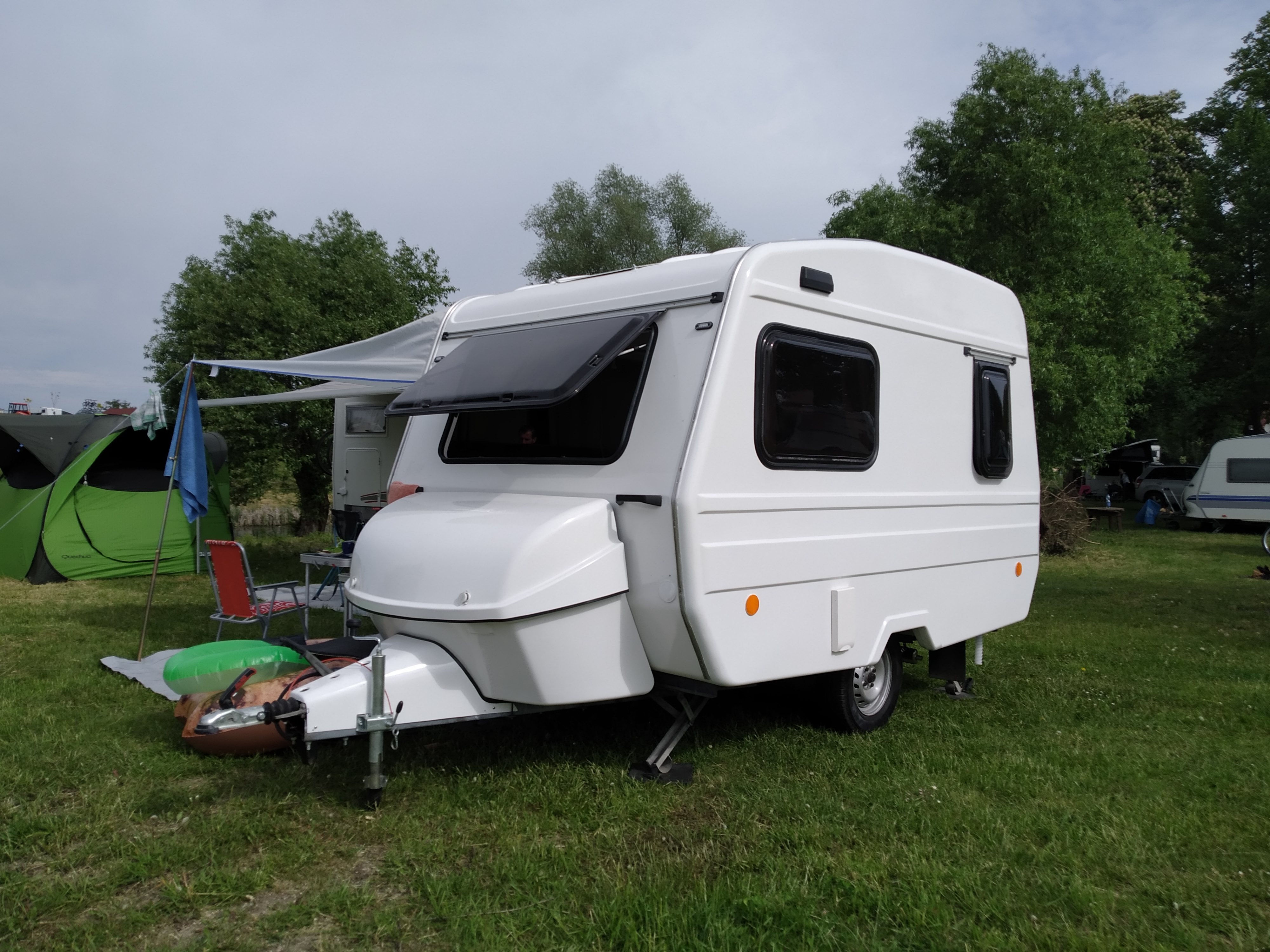

Super robota, miło patrzeć na te fotki, teraz Ty będziesz inspiracją dla następnych remontowiczów
Świetnie wygląda Twoja przyczepa, jest sztos!
Kurde! meble rewelacja. Westfalia Look! Takie meble chciałbym mieć w połączeniu z VW T4 Westfalia. Piękny komplet by był.
Kawał dobrej roboty za Tobą i teraz wiele wspaniałych chwil przed Tobą. Gratuluję efektu prac.

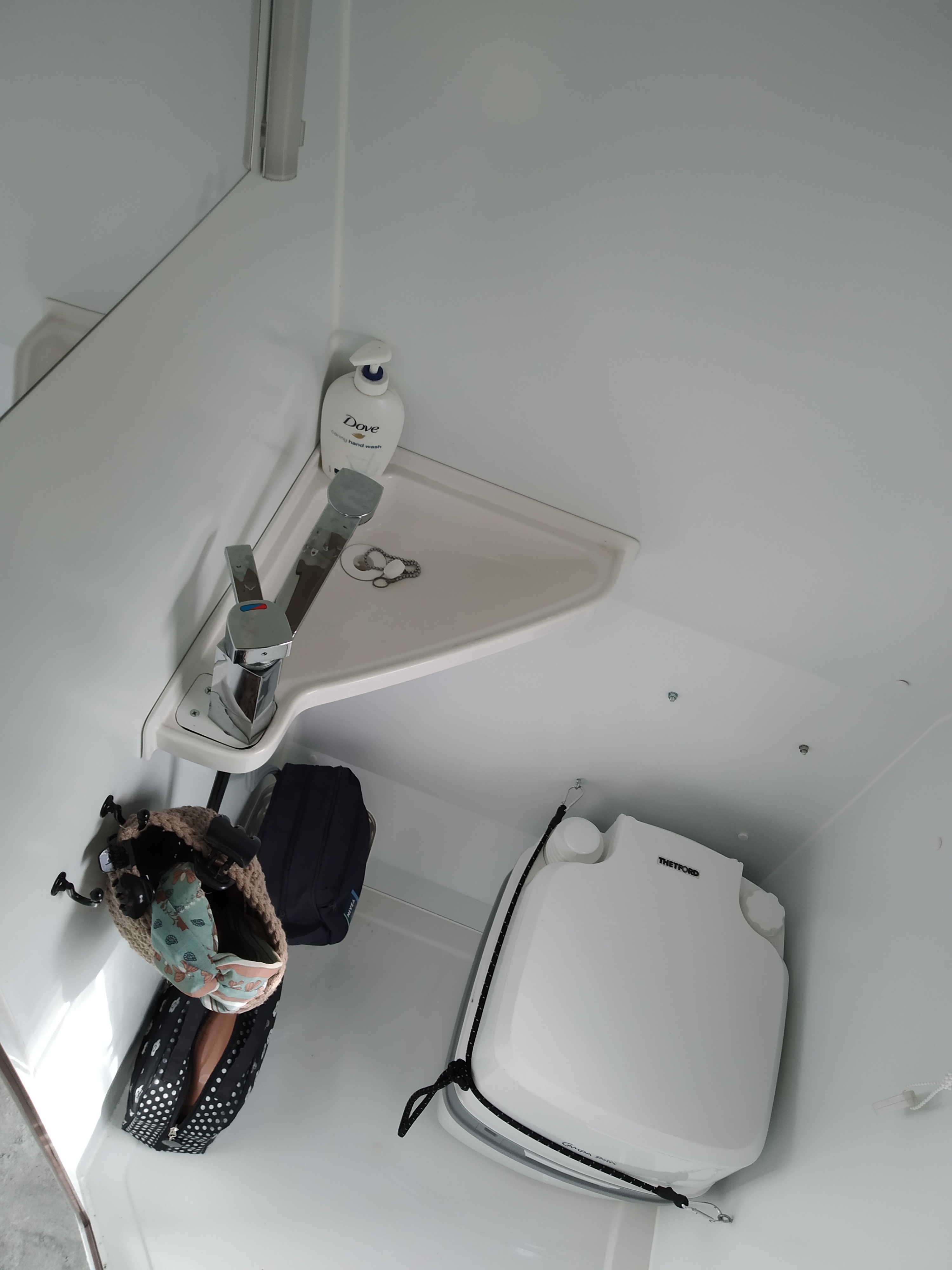

1. Łazienka - nie ma co sie rozwodzić - przeróbka N126N na wersję NT to najlepsza rzecz jaką mogłem zrobić! Własna toaleta, umywalka oraz prysznic używane były regularnie każdego dnia.
Komfort ciepłej wody z gazowego bojlera Truma nie do przecenienia! A zbiornik szarej wody pomysłu Kolegi Mannt (mam 40l a nie 60l) dający możliwość umycia się wszędzie bez zostawiania mokrej plamy - rewelacja!

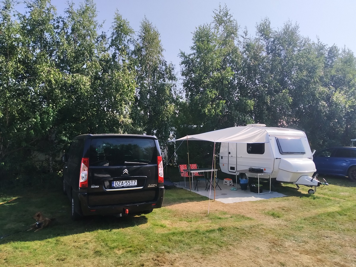

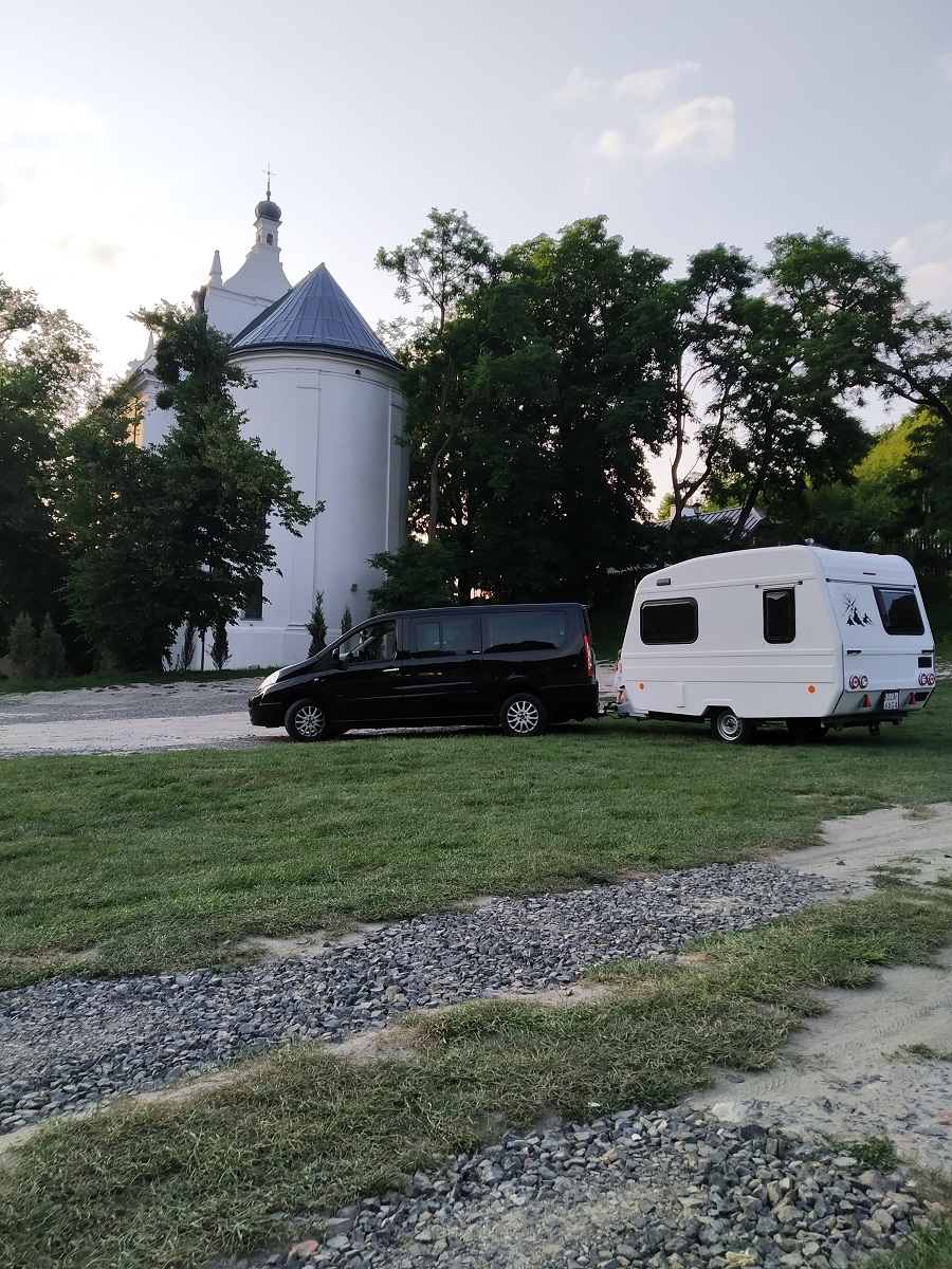

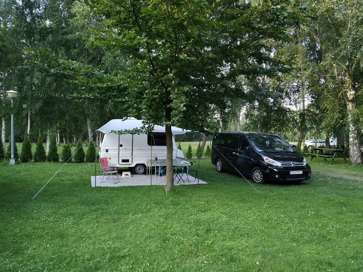

Jeszcze raz bardzo Wam dziękuję za inspiracje, świetne pomysły oraz dobre rady! Bez Was i bez tego Forum te wakacje na pewno nie byłyby tak udane!!!

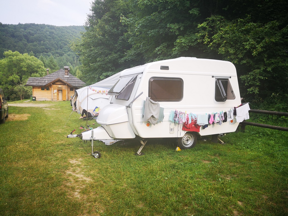

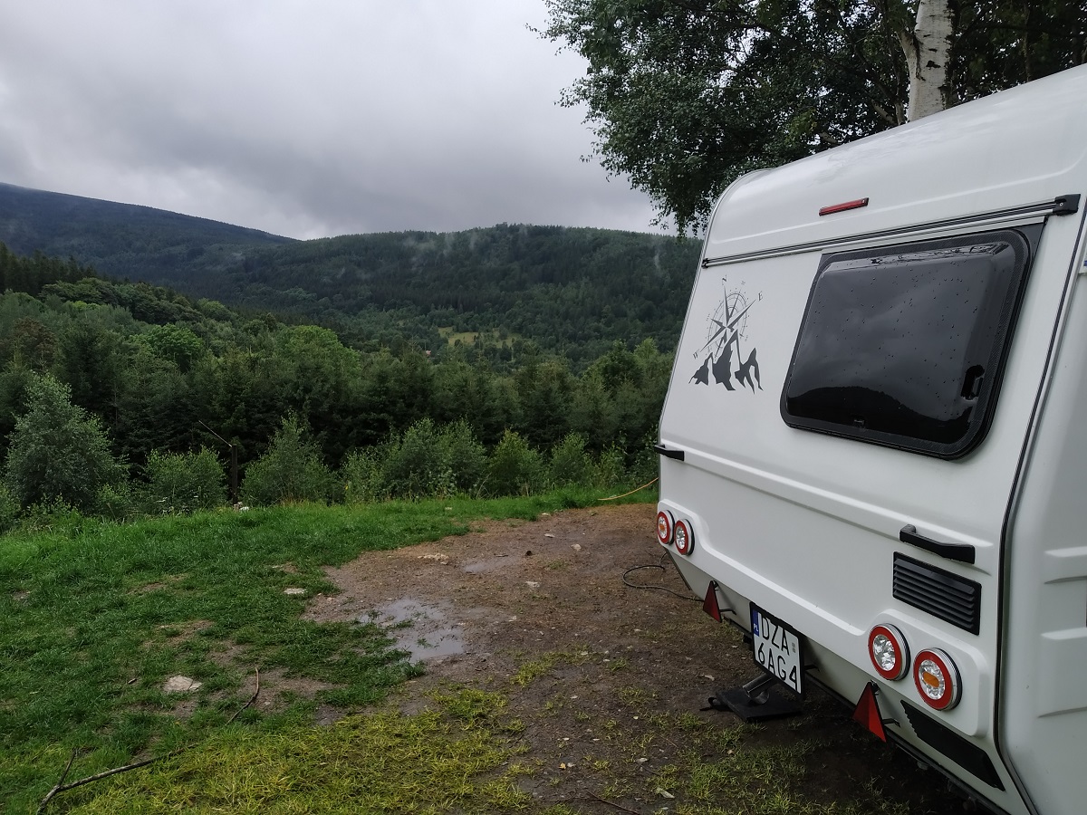

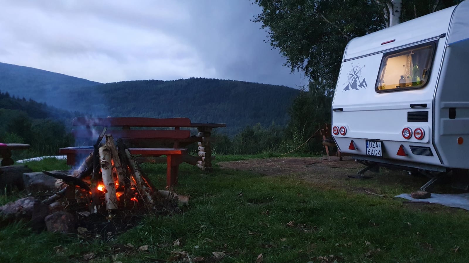

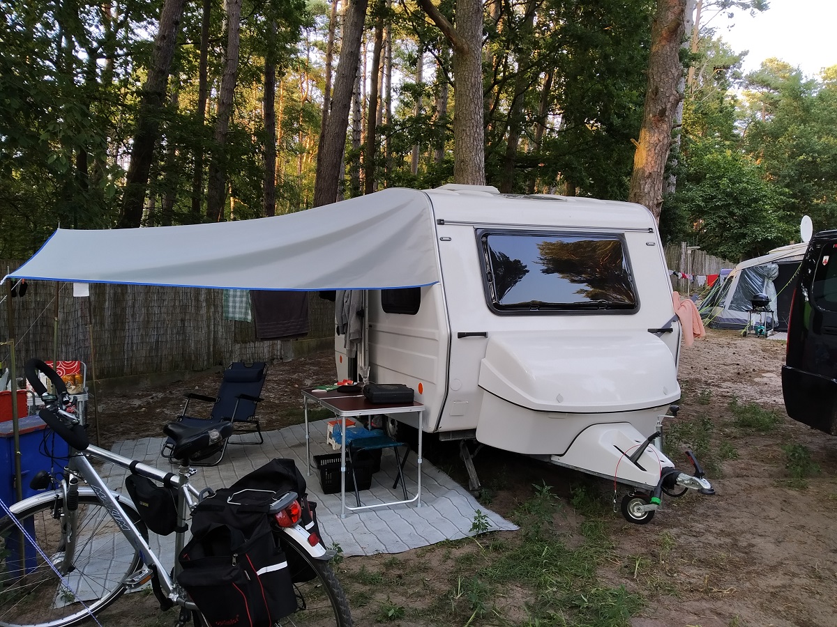

Na koniec kilka zdjęć z miejsc które odwiedziliśmy - od gór po morze!
Pozdrawiam! Niewiadówka daje radę!!!

Dla mnie dwie ostatnie foty na kalendarz FKN na przyszły rok.
