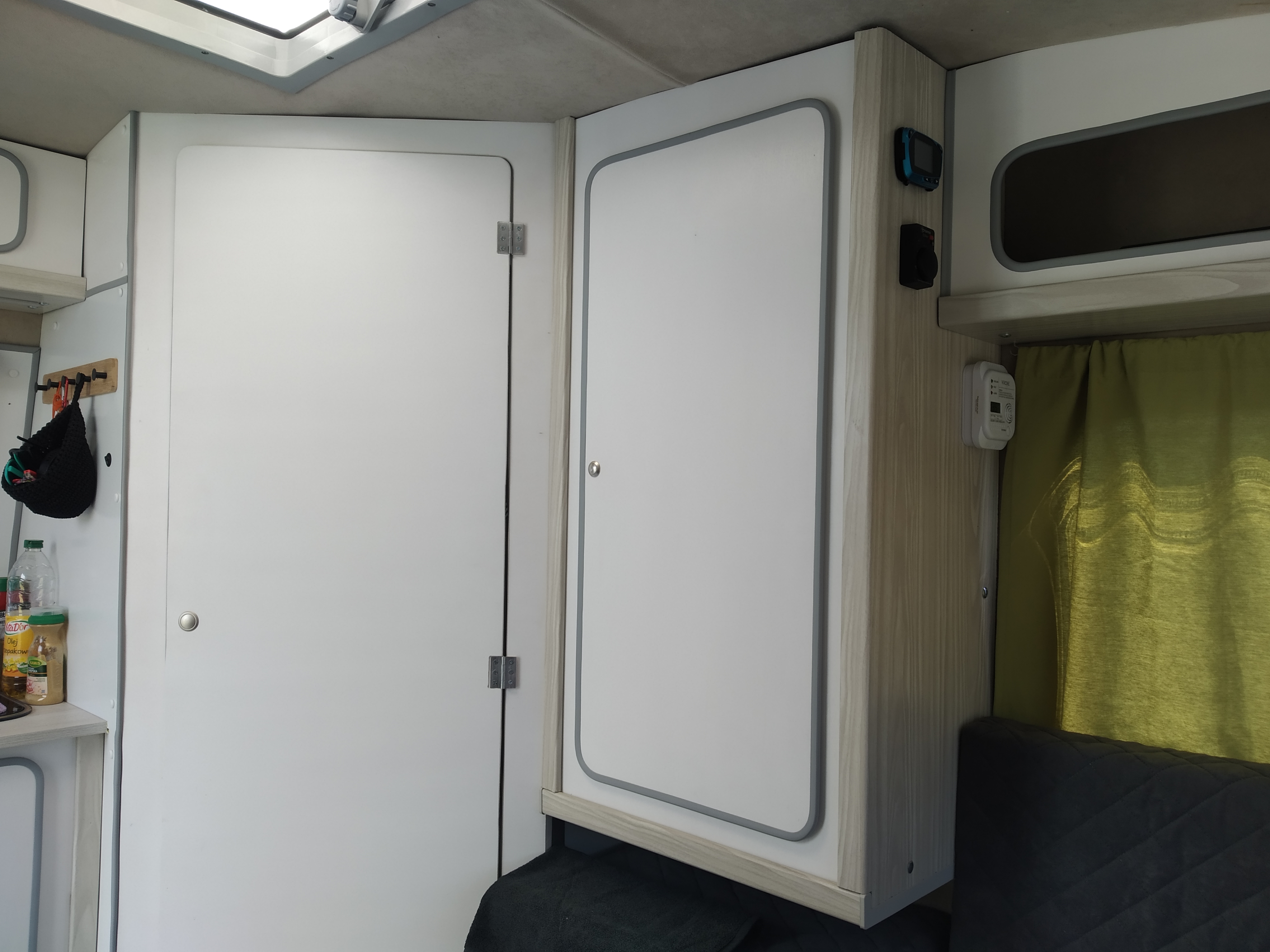

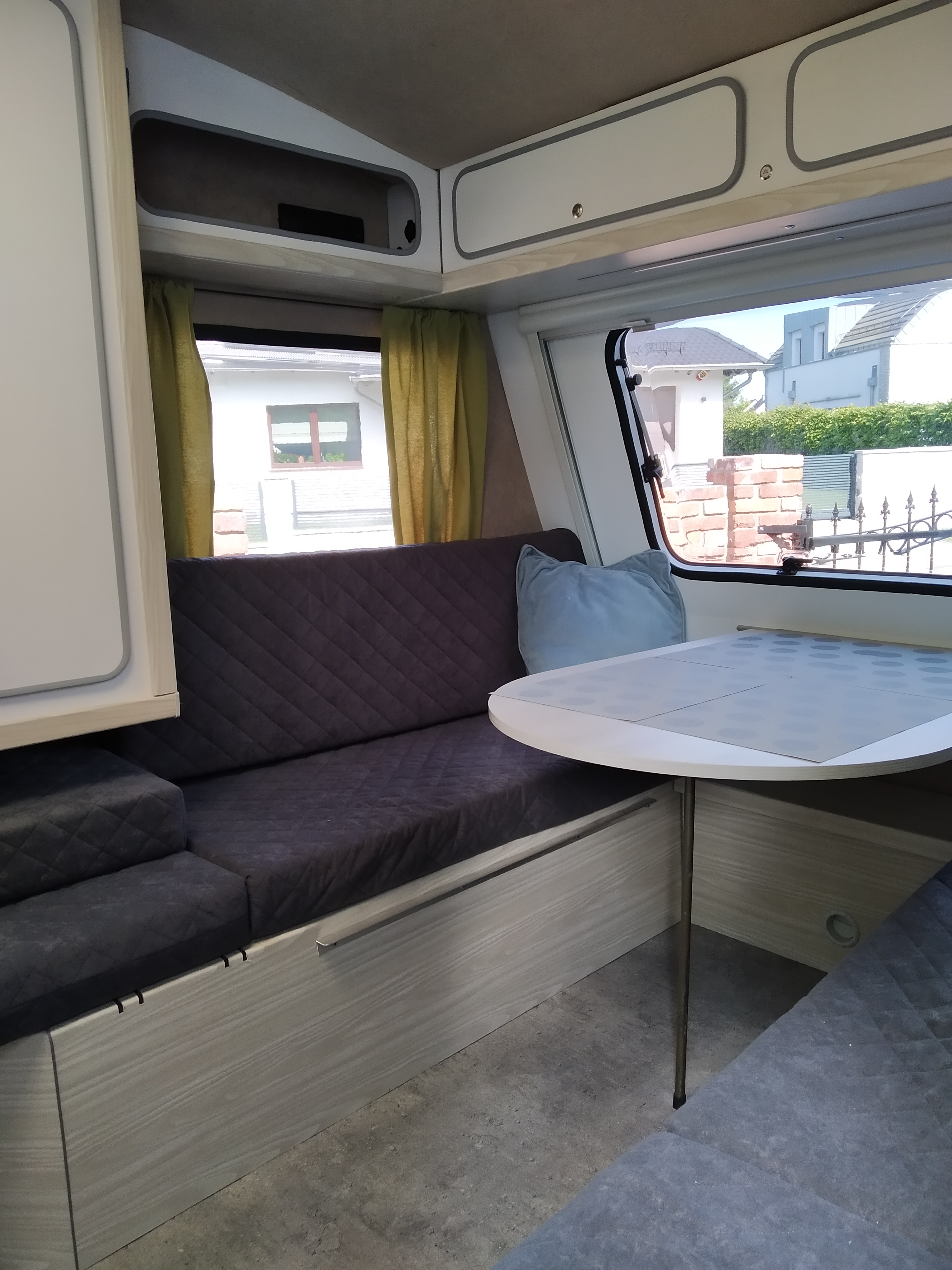

I jeszcze parę foto.
Posty: 7170
Re: N126N - remont + dołożenie łazienki
Postautor: Murano » sobota, 5 cze 2021, 11:11
Bardzo ładne mebelki... ;-).
Super wyszła ta budka. Udanych wojaży i do zobaczenia na szlaku.

Piknie Panie... ja właśnie kleję te obrzeża i to w takim samym kolorze :P

Kurde! meble rewelacja. Westfalia Look! Takie meble chciałbym mieć w połączeniu z VW T4 Westfalia. Piękny komplet by był.
Kawał dobrej roboty za Tobą i teraz wiele wspaniałych chwil przed Tobą. Gratuluję efektu prac.
