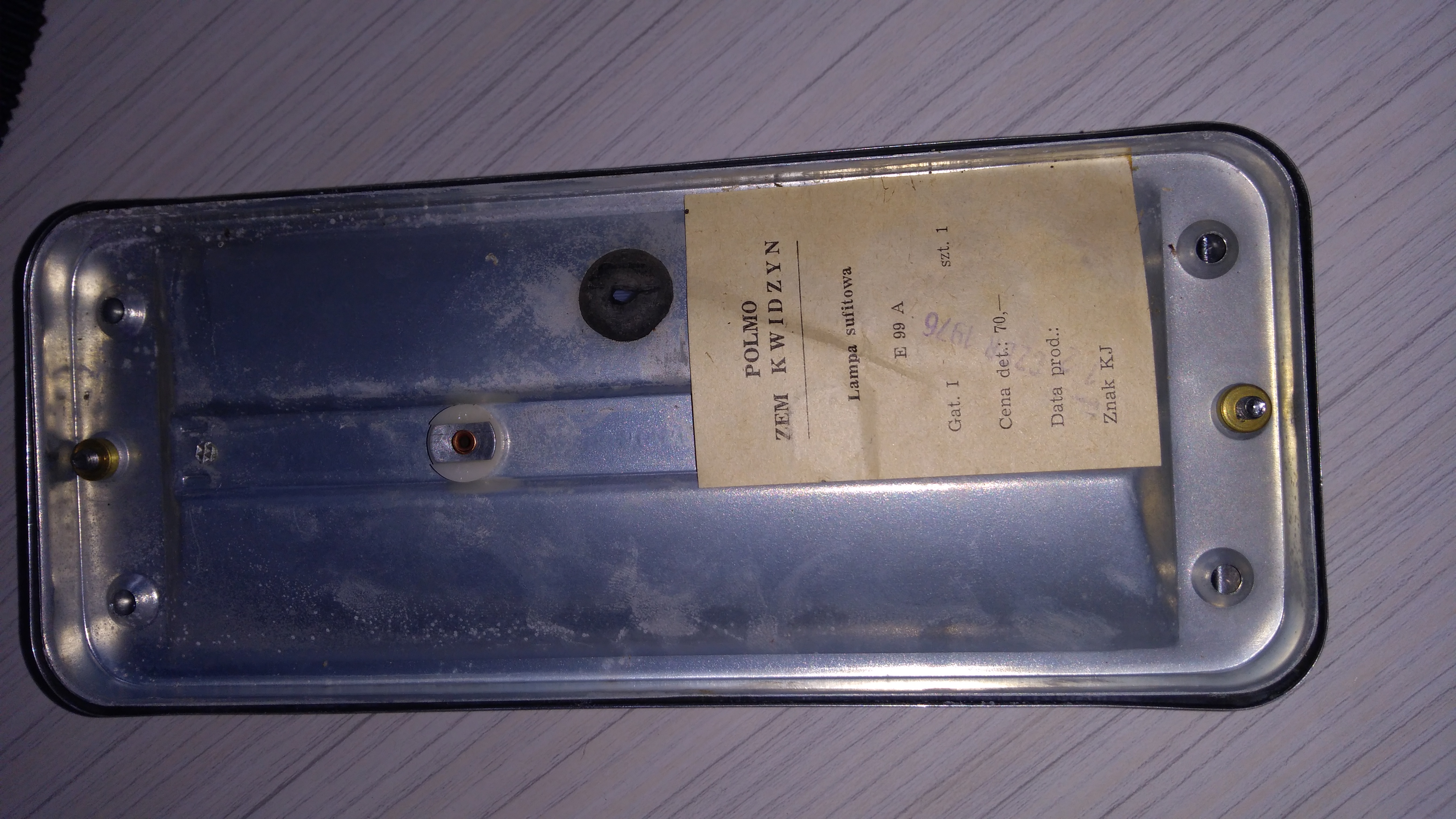

Postautor: Fiacior75 » poniedziałek, 22 maja 2017, 09:29

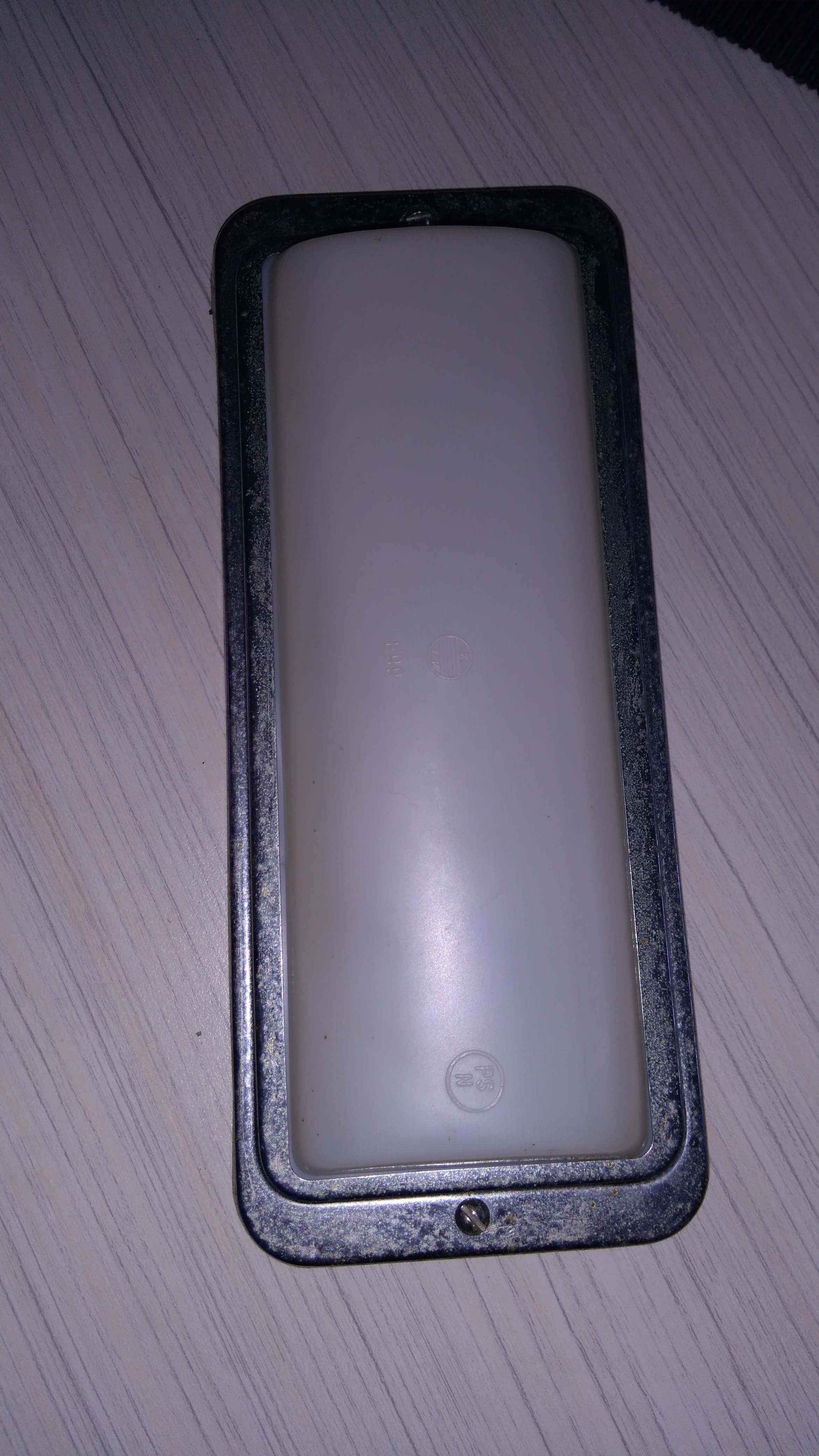

A to ciekawostka lampy produkowane w mieście naszego kolegi Reflexes :mrgreen:
Postautor: reflexes » poniedziałek, 22 maja 2017, 09:34
Szkoda, że firma nie przeżyła transformacji. Dzisiaj tam stoi galeria.

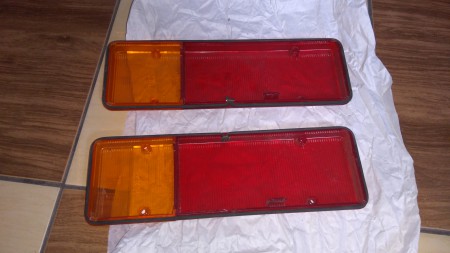

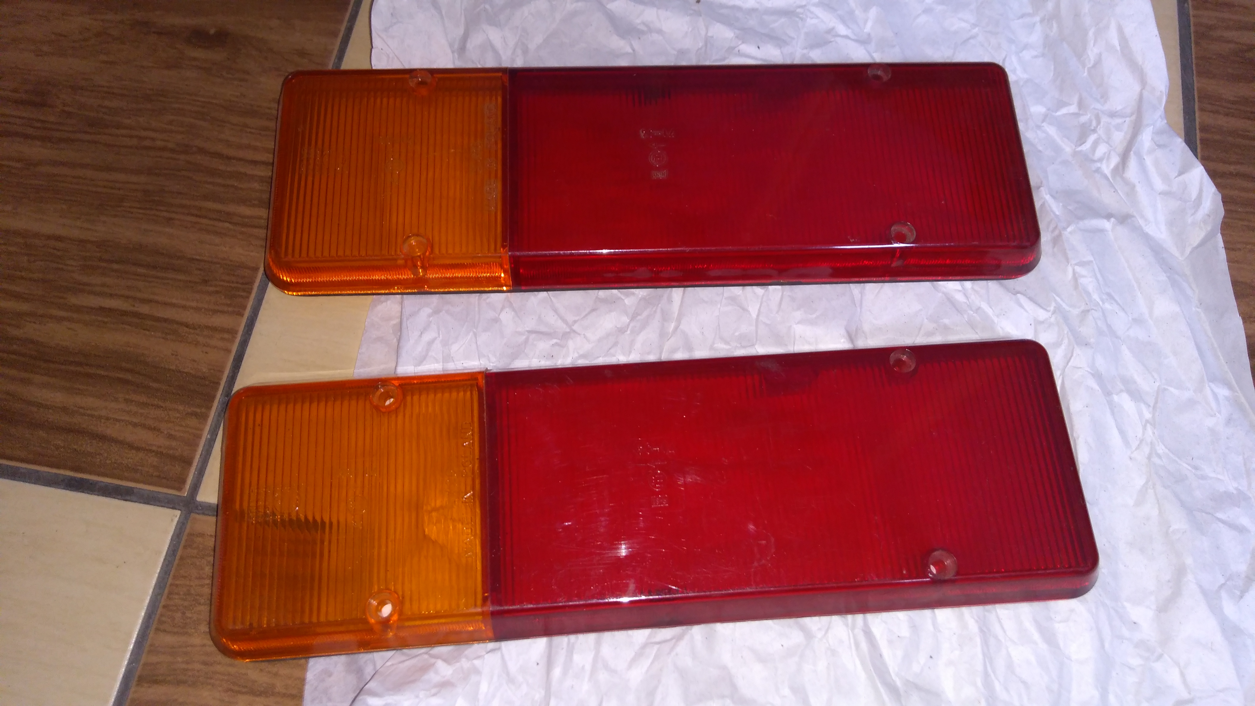

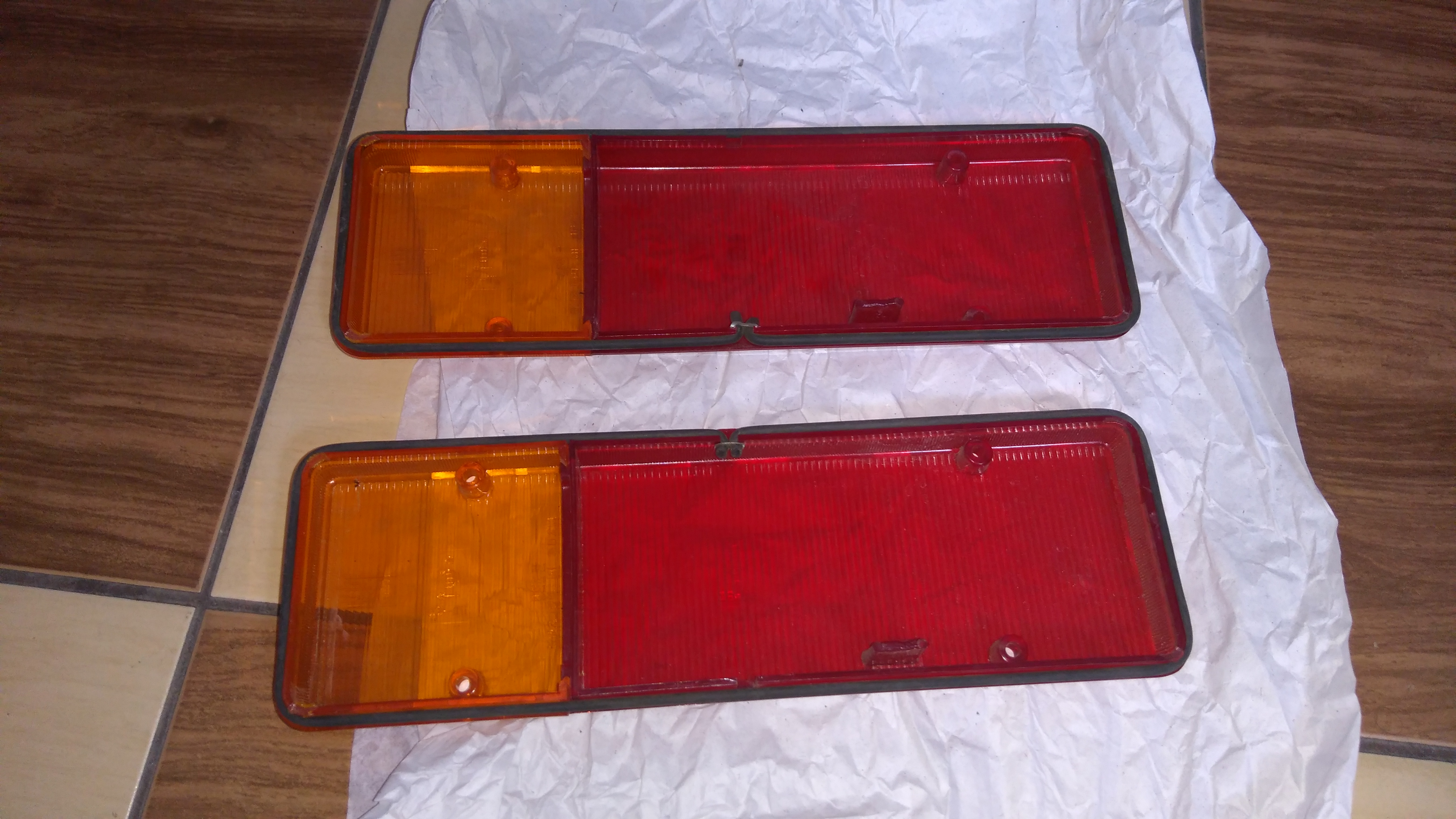

Postautor: Fiacior75 » środa, 24 maja 2017, 12:32
Pierwszy zakup udany nowiutkie nietypowe klosze do lamp zespolonych nawet z uszczelkami .
Posty: 5558
Postautor: RAFALSKI » środa, 24 maja 2017, 13:20
No z tymi kloszami to Ci się udało.
Postautor: Fiacior75 » środa, 24 maja 2017, 14:15
To zasługa Murano on podrzucił mi ta aukcje :mrgreen:

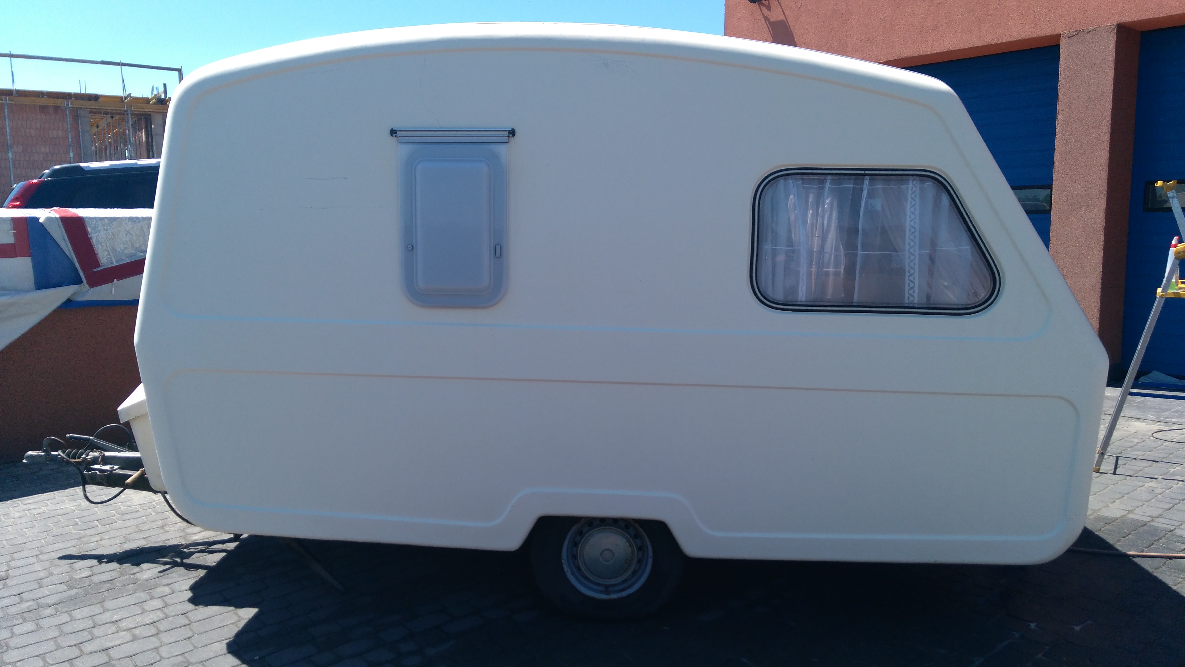

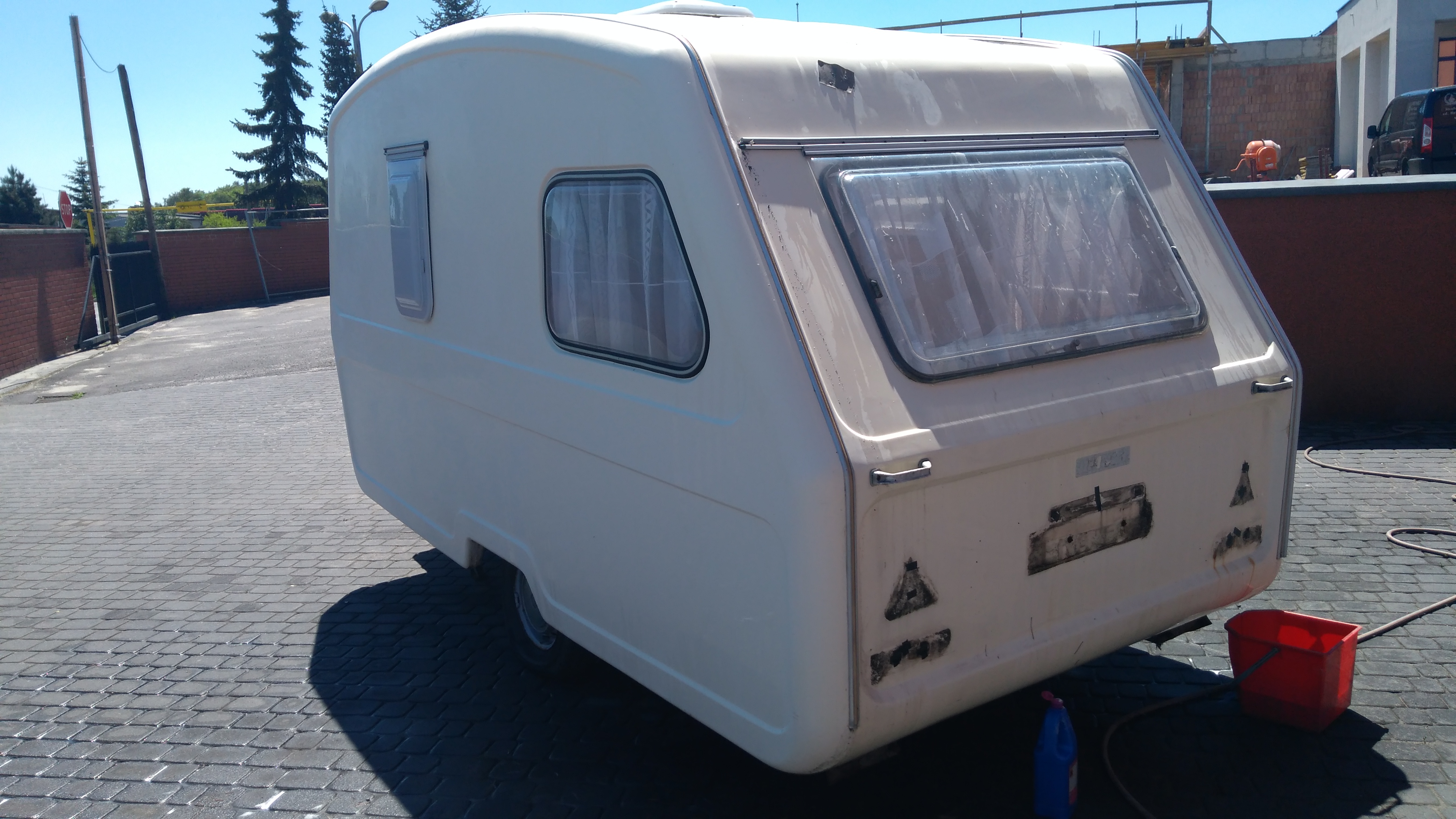

Postautor: Fiacior75 » niedziela, 28 maja 2017, 13:09
Teraz tył i tu jest najwiecej kropel żywicy na szybie :(
Szorowanie wieloryba:
najpierw użyłem Dimera i troszkę cifu szorowanie szczotką i zdrapywanie kropelek żywicy ,potem matowanie papierem wodnym 2000. Po zmatowaniu całej budy zacznę ją polerować pastą polerską G5 oczywiście specjalna szlifierką :)
Do boju!!!!!
Jeden bok zmatowany odrazu widać efekt :)
Przedsionek wyszorowany teraz się suszy na słoneczku.
Postautor: Murano » niedziela, 28 maja 2017, 13:42
Ach te kołpaczki i chromowane kliny...:-)
