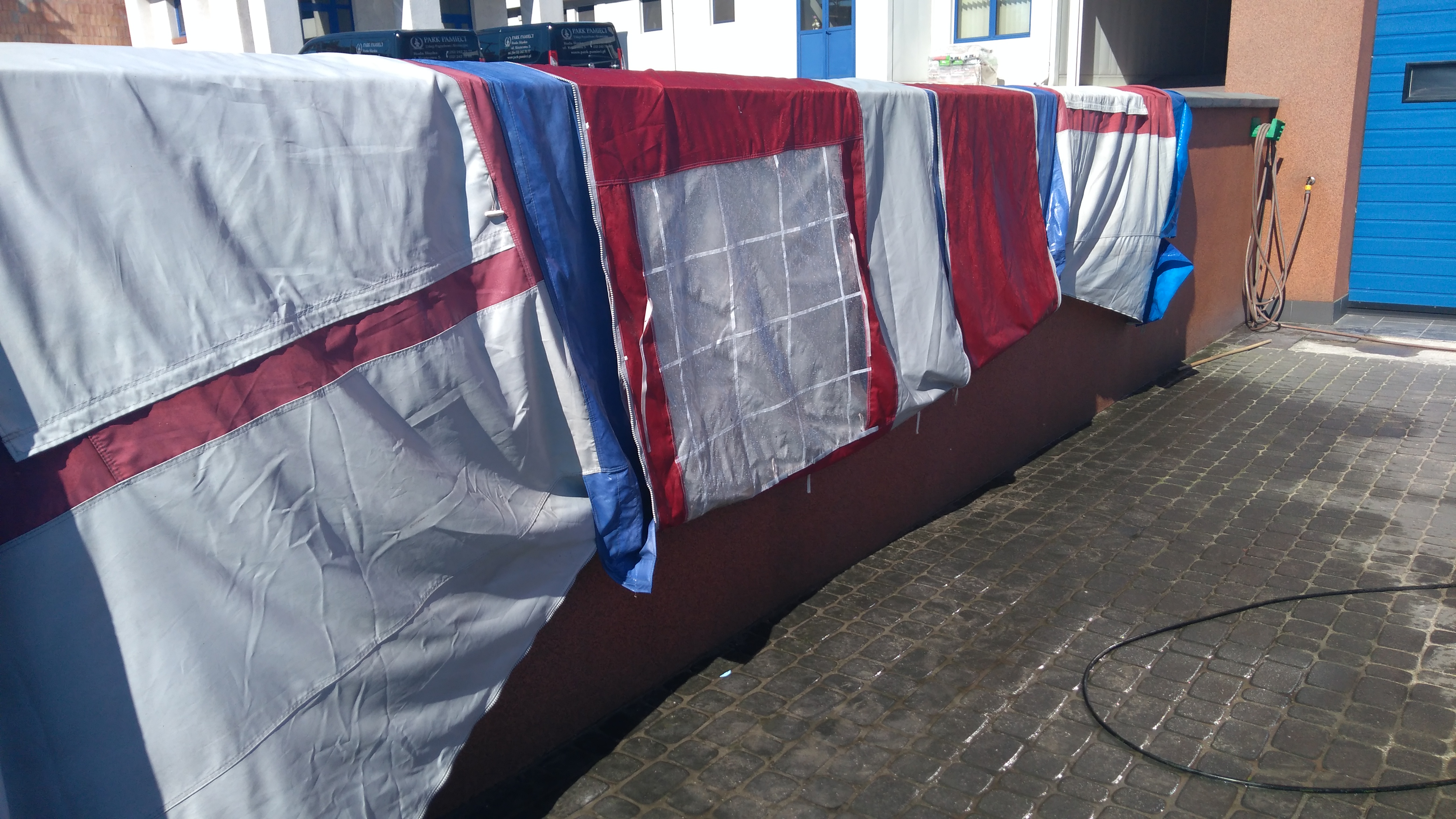

Przedsionek wyszorowany teraz się suszy na słoneczku.
