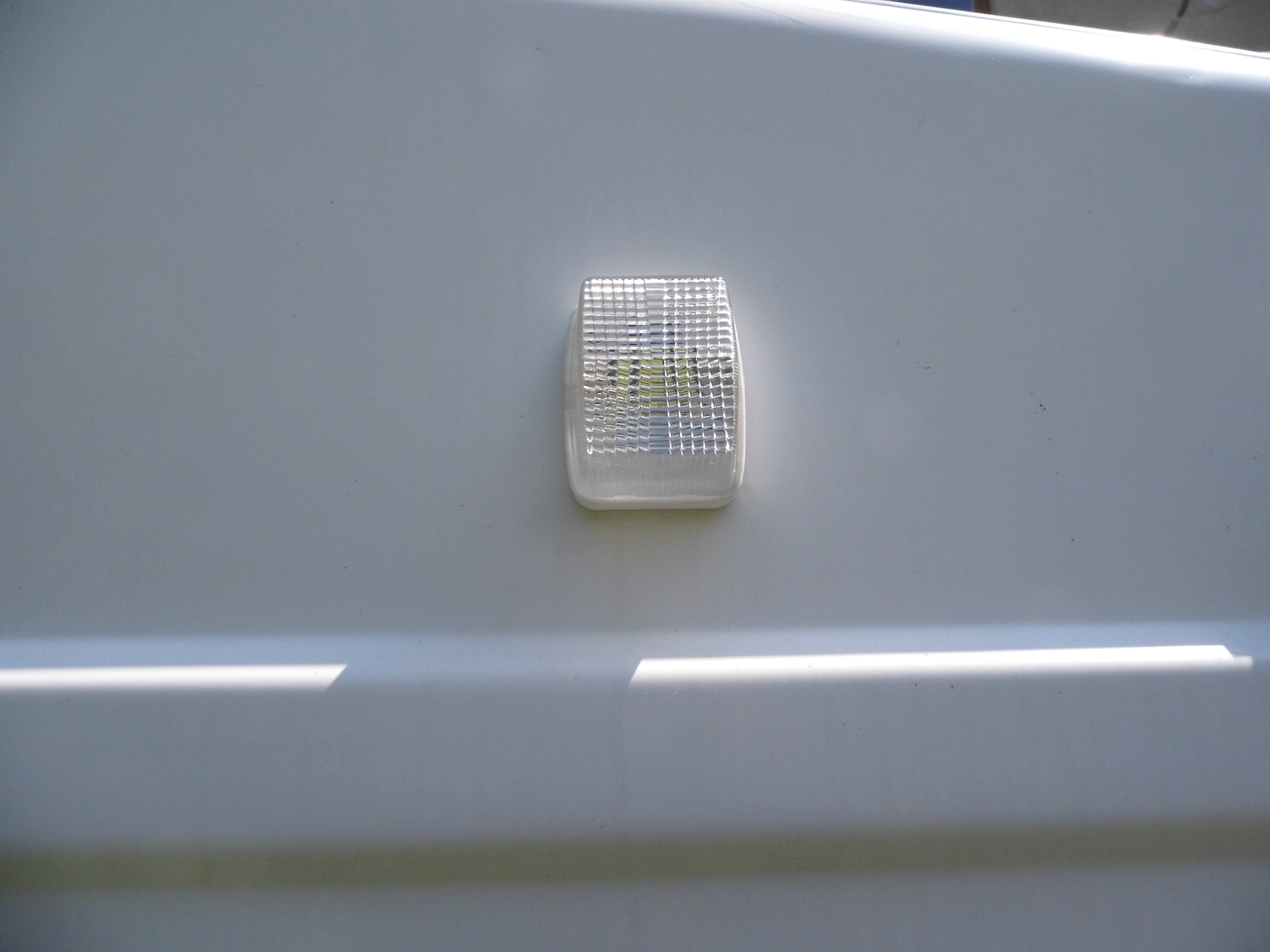

Zielony pisze:Ruciak76, mógłbym Cię prosić o zrobienie w wolnej chwili dokładniejszych zdjęć pokazujących oświetlenie przedsionka? ...
Bardzo proszę:
Dodam, że lampa wraz ze zwykłą żarówką występuje również w ofercie sklepu internetowego Niewiadów http://www.niewiadow.com.pl/pl/p/Lampa-LO110PP-obrysowa-Indeks-1AKLA00-026/123, jednak w sklepach z częściami rolniczymi bez żarówki jest o połowę tańsza.
Do lampy zainstalowałem żarówkę ledową C10W o parametrach:
12 SMD 5630
moc: 0,7W
jasność: 360-380 lm
i wymiarach 42mm x 17mm
Uważam że światła jest wystarczająco by funkcjonować przed przyczepą, testy odbyły się na tegorocznej Majówce w Kotlinie Kłodzkiej :lol:

ruciak76 pisze:Uważam że światła jest wystarczająco by funkcjonować przed przyczepą, testy odbyły się na tegorocznej Majówce w Kotlinie Kłodzkiej :lol:
Czasami było za dużo widać :mrgreen:
Też poszedłem tą drogą tylko dałem dwie takie lampki z identycznymi żarówkami.
