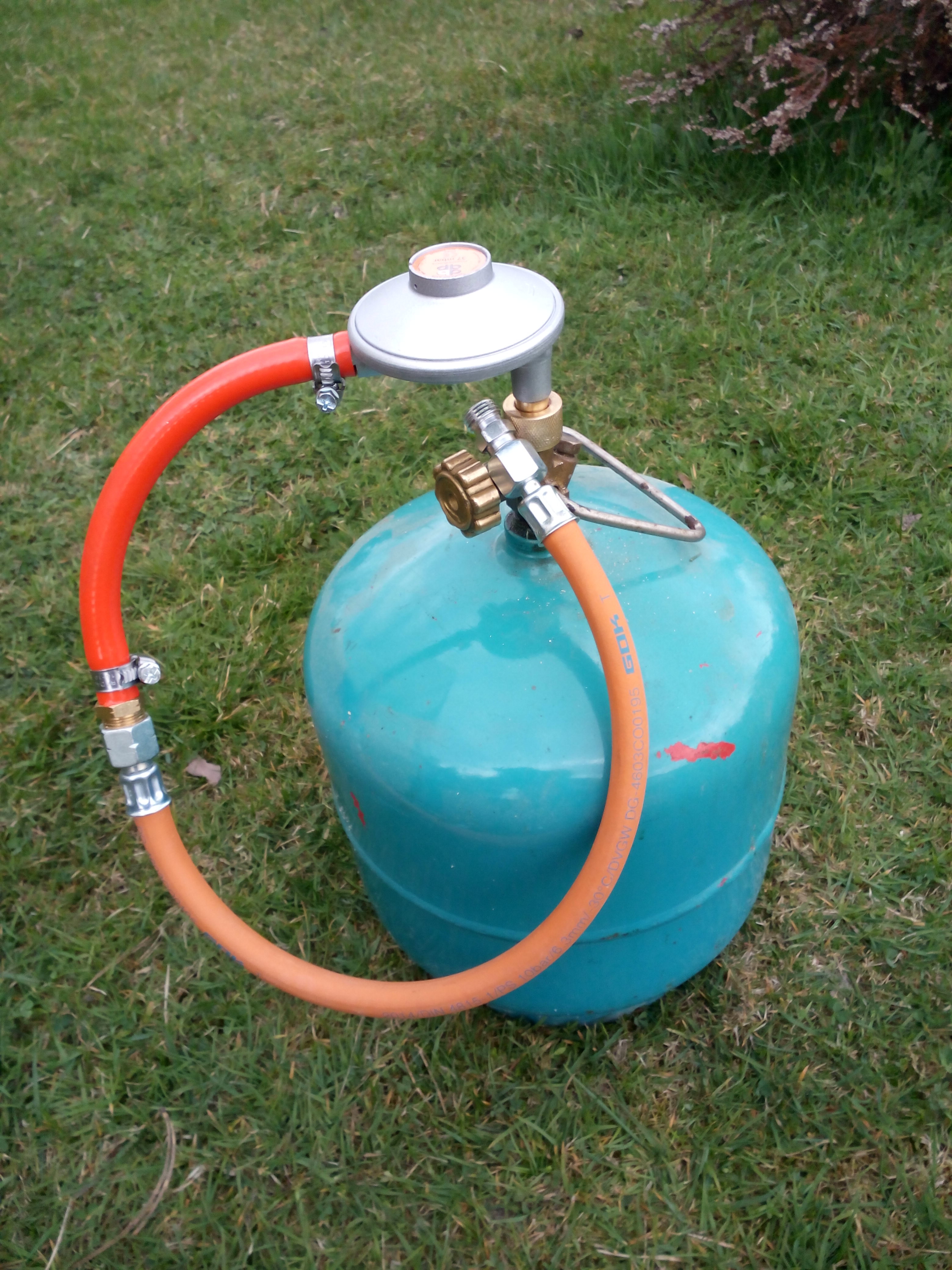

Butla gotowa, przelałem gaz z dużej butli 11 kg do dwóch małych i z gazem to na tyle by było :)

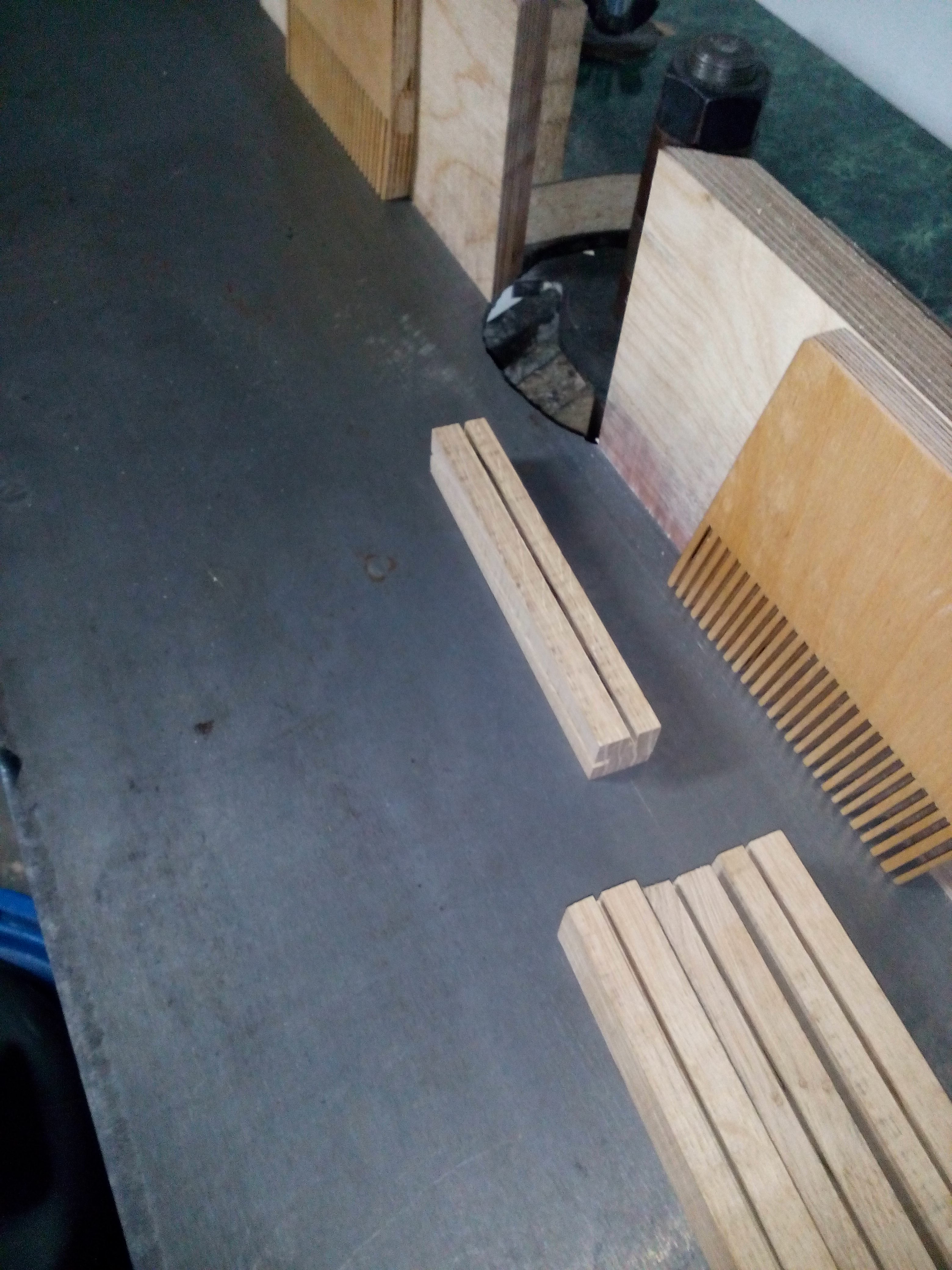

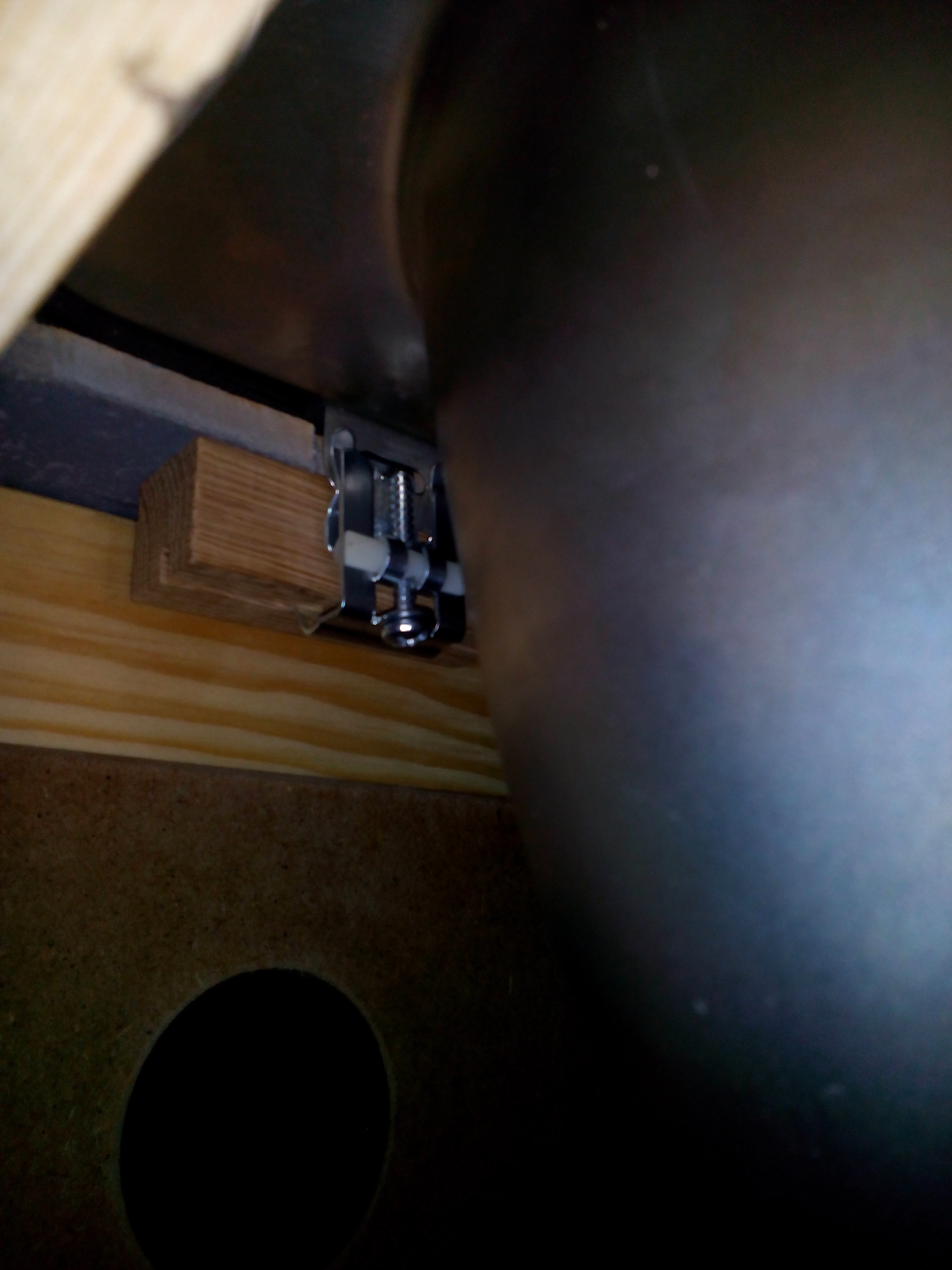

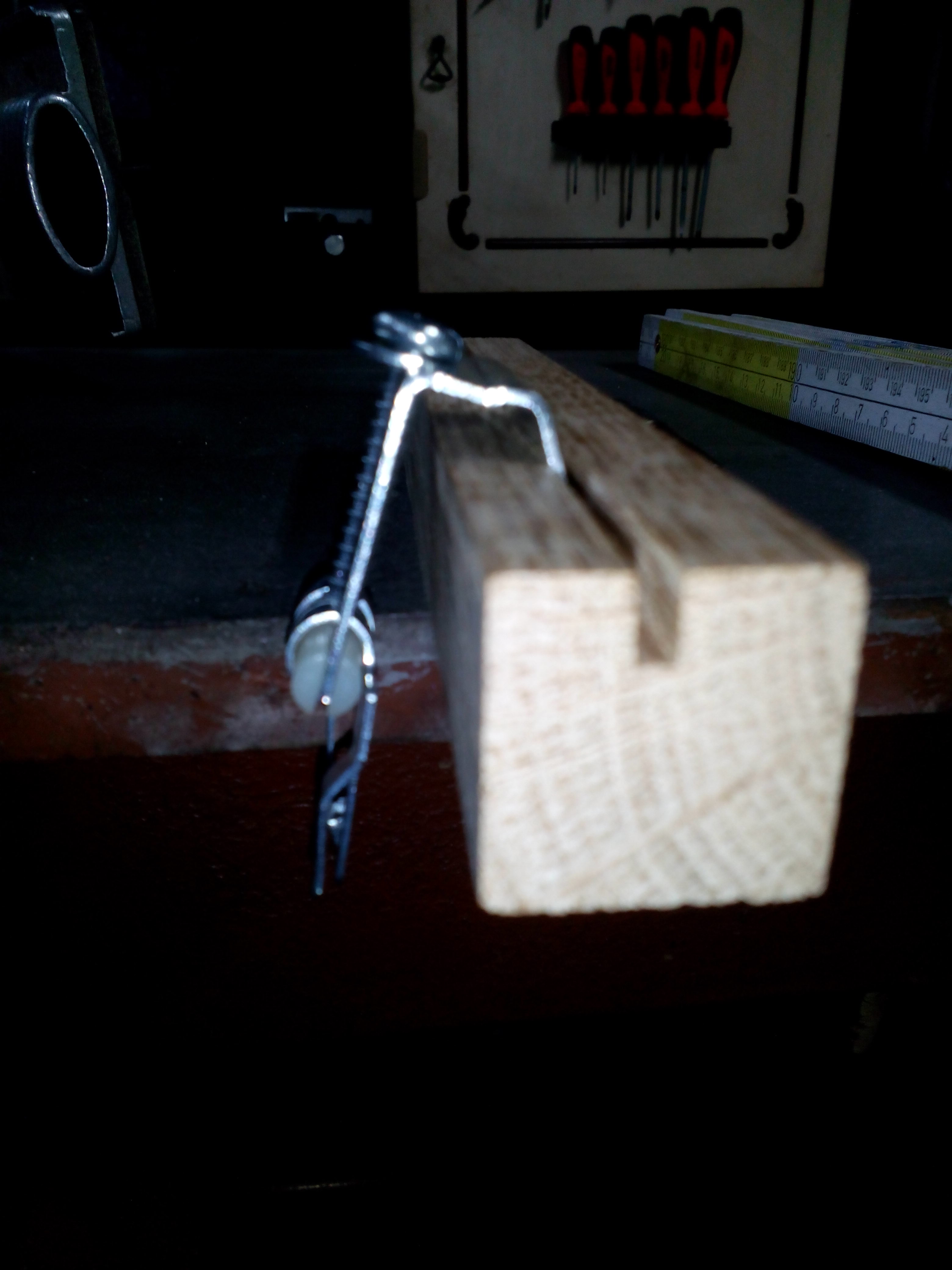

Tak sobie pomyślałem, pokazałem wyfrezowane listewki i ktoś zapyta dlaczego? Odpowiem tylko, że grubość mojego blatu to 8 mm a zlewozmywak uchwyty od spodu blatu ma pod blaty kuchenne ( grube na około 30 mm )
Wyfrezowałem klocki by nie było przesunięcia podczas przykręcania pod blatem.
Wykonanie musi być perfekcyjne, przemyślane i bez kaszanki żadnej.
Dlatego zrobiłem foto w czasie jak potraktowałem to olejem lnianym do konserwacji i muszę pół godziny odczekać do drugiej warstwy.
Pół godziny mnie nie zbawi a nie toleruję chodzenia na skróty :)

Mam już zlewozmywak na miejscu i ładnie wszystko dolega.
Frezowanie listewek idealne rozwiązanie zdało egzamin i teraz trzyma jak trzeba.

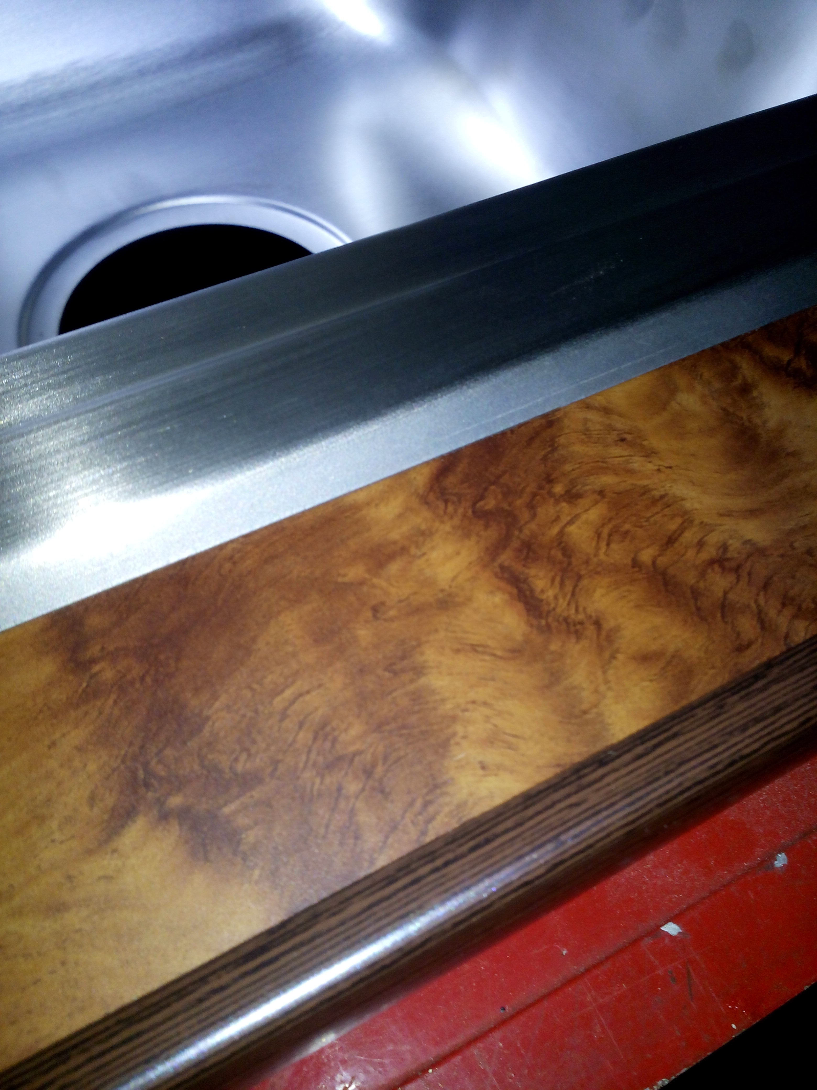

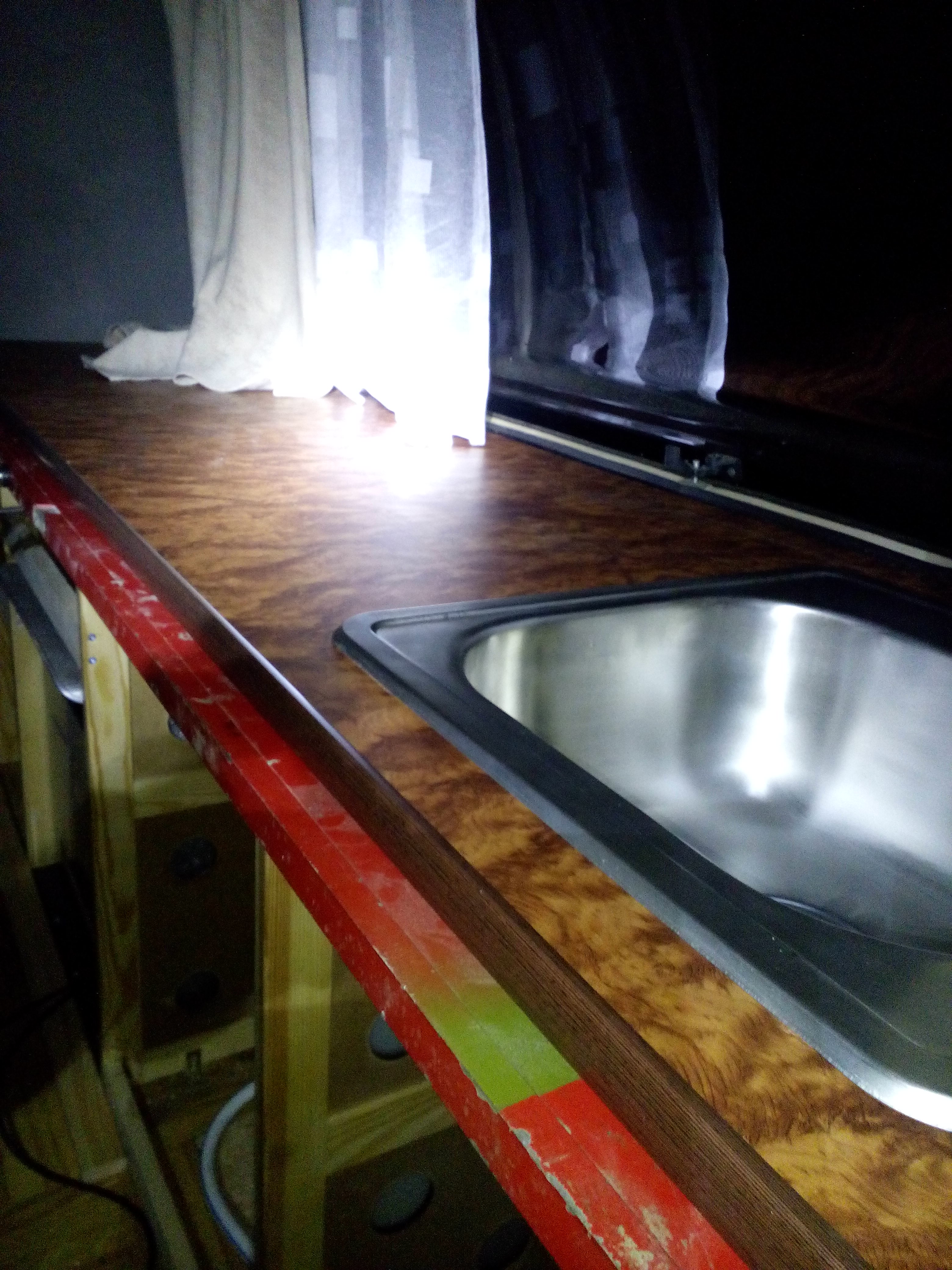

Dopasowane naroże
Ta okleina na blacie trochę trąci wiochą ale nie było innej w tak niskiej cenie :)
Teraz jestem zmuszony wypełnić drzwiczki tym samym ;)
Może całość będzie lepiej wyglądać niż sam kawałek blatu.
