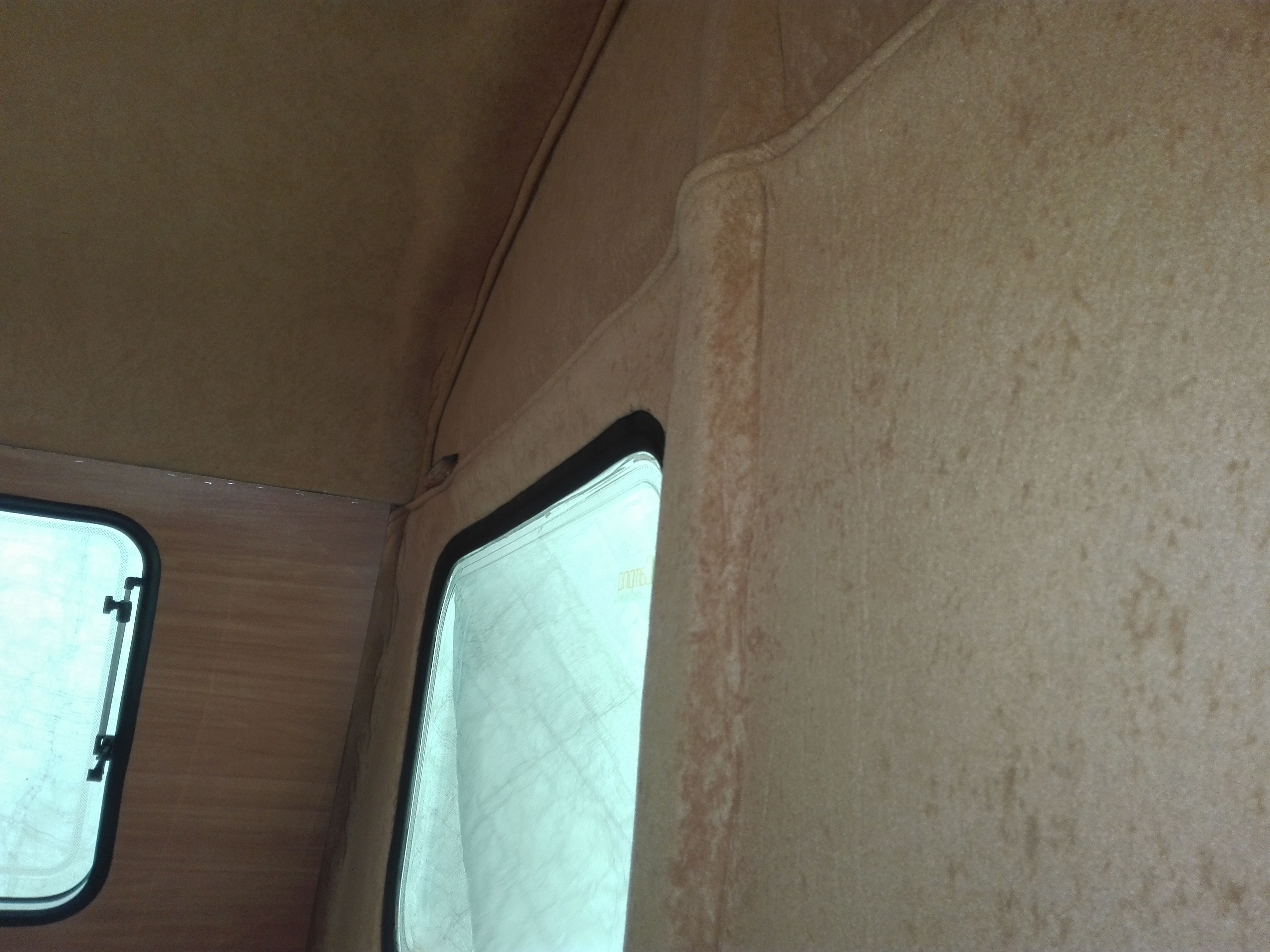

hej, jak tapicerka od Dariusa kleiła się do ekranów? Kleisz wszystko tym samym klejem? Zastanawiam się, czy ekran nie będzie się z czasem rozwarstwiał tak jak oryginalna gąbka od tapicerki, tzn. tapicerka odpadnie razem z 'aluminium'.

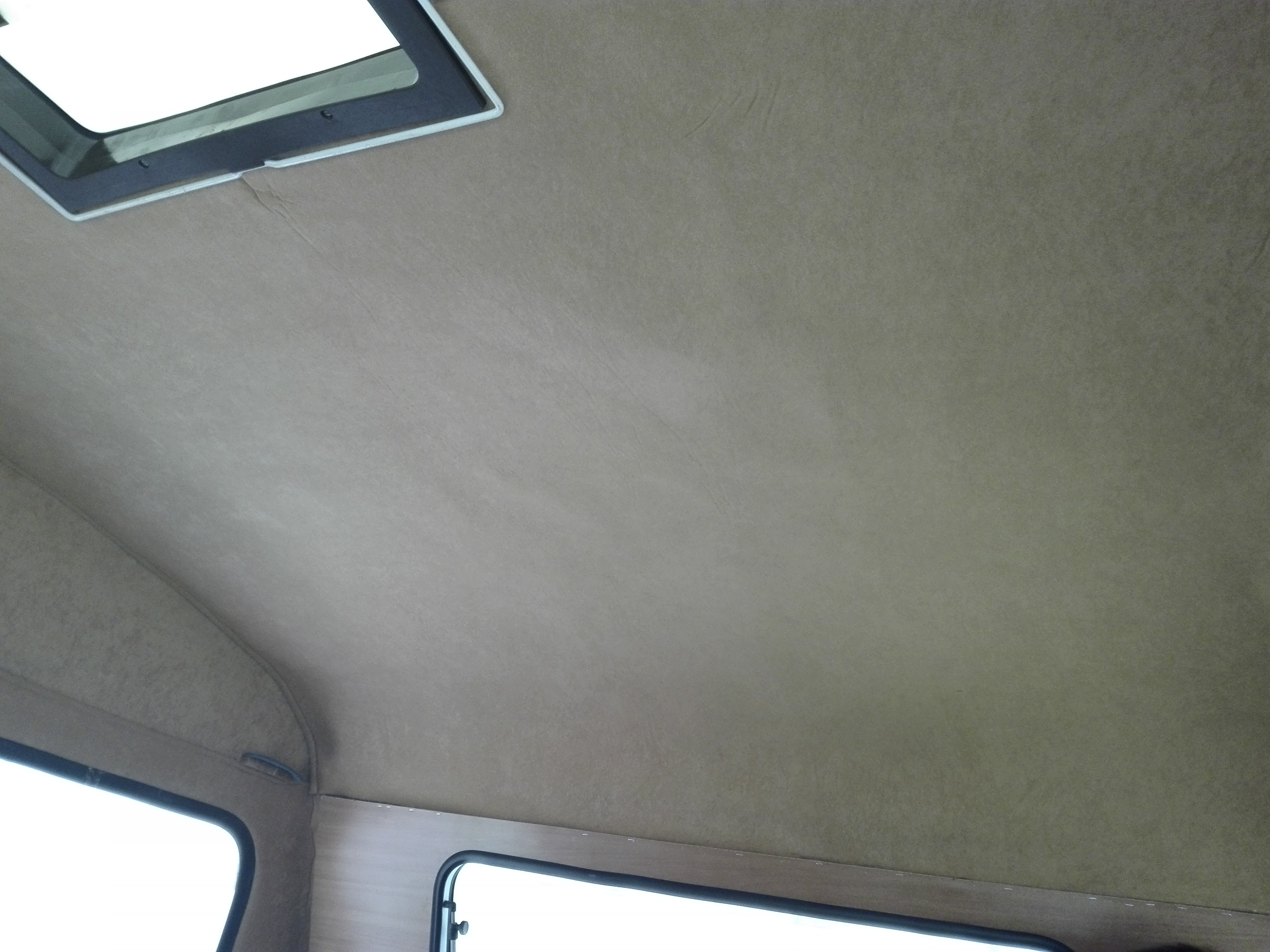

Ekrany kleiłem na klej polimerowy Dragona. Tapicerkę do nich na Bonaterm As plus. Wydaje mi się, że nie powinien się ekran rozwarstwiać. Jeżeli tak by było to na pewno jakieś sygnały by się pojawiły na forum. Klej nakładałem pędzlem, sporo, nie żałowałem. Chwile odczekałem, żeby odparował i klejenie. Tapicerkę od Dariusa wg mnie najlepiej układać we dwie osoby gdyż w kilku miejscach materiał zaginał się na gąbce i trzeba wszystko na bieżąco porządnie naciągać. Tapicerka wycięta była ze sporym naddatkiem więc bez stresu się układała. A czy odpadnie za kilka lat? Nie wiem. Wtedy będę się martwił.

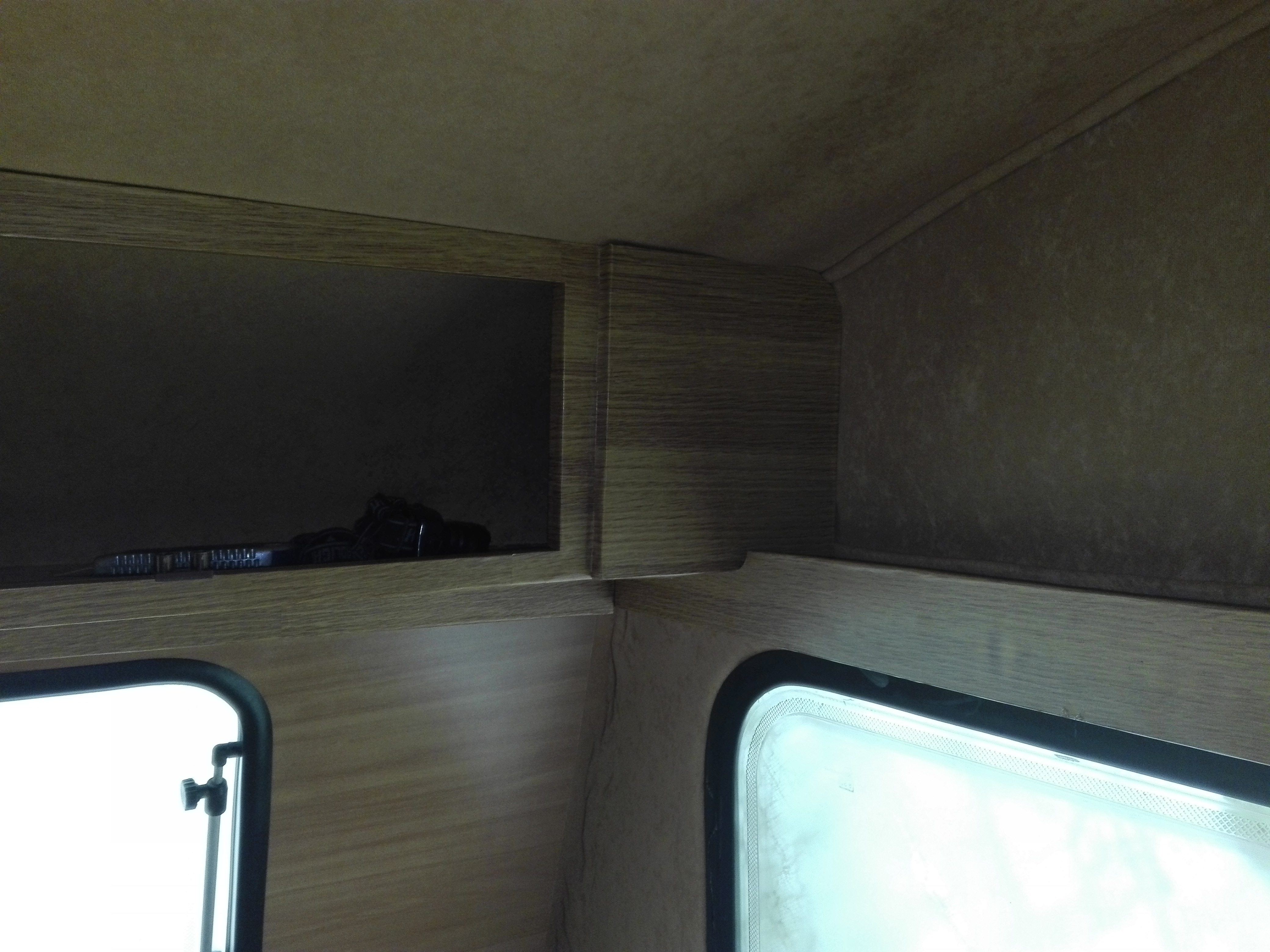

Płyty na okna to najzwyklejsze płyty HDF 3mm używane na plecy do mebli. Kupowałem je w hurtowni meblowej i również na miejscu docieli na wymiar. Niestety nie wycinają ( przynajmniej u mnie) otworów na okna i musiałem sobie sam wyrzynarką wyciąć. Płytę przy oknie kuchennym dałem do podłogi gdyż i tak bedzie tam szafka, płyta będzie robiła za plecy szafki i jak ktoś trafnie określił, żeby wpienić pająki. Jeszcze tylko jakieś ładne, funkcjonalne wzmocnienie pod śruby rączek manewrowych.

I obiecane zdjęcia.
Jak już napisałem tapicerka od Dariusa w kolorze miodowym. Płyta HDF w kolorze olchy dla nas wygląda świetnie.
Jakość zdjęcia nie powala
Materiał przyjemny w dotyku.

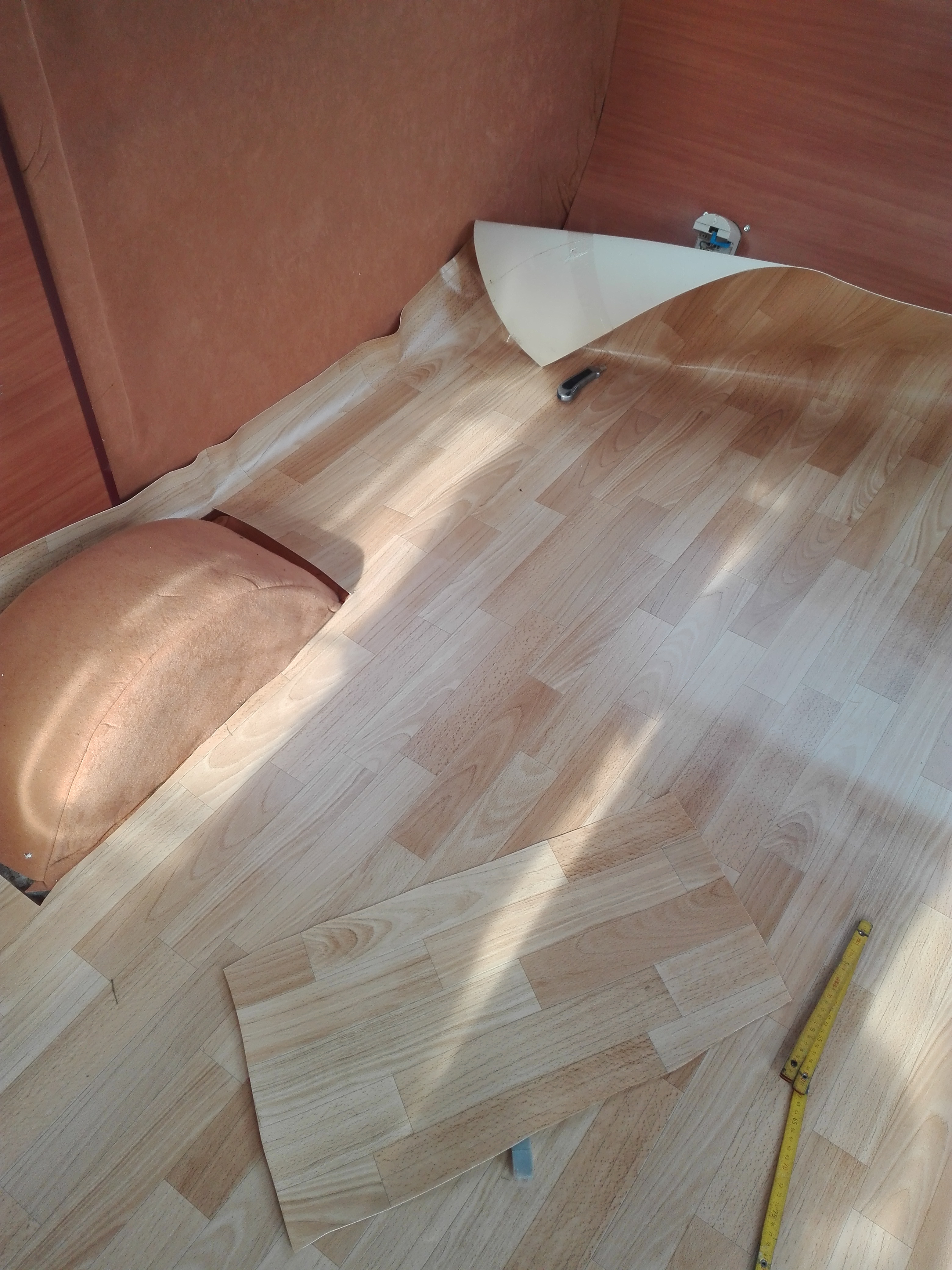

Jakoż, że gładzie na ścianach położone więc na koniec przyszła pora na panele :D

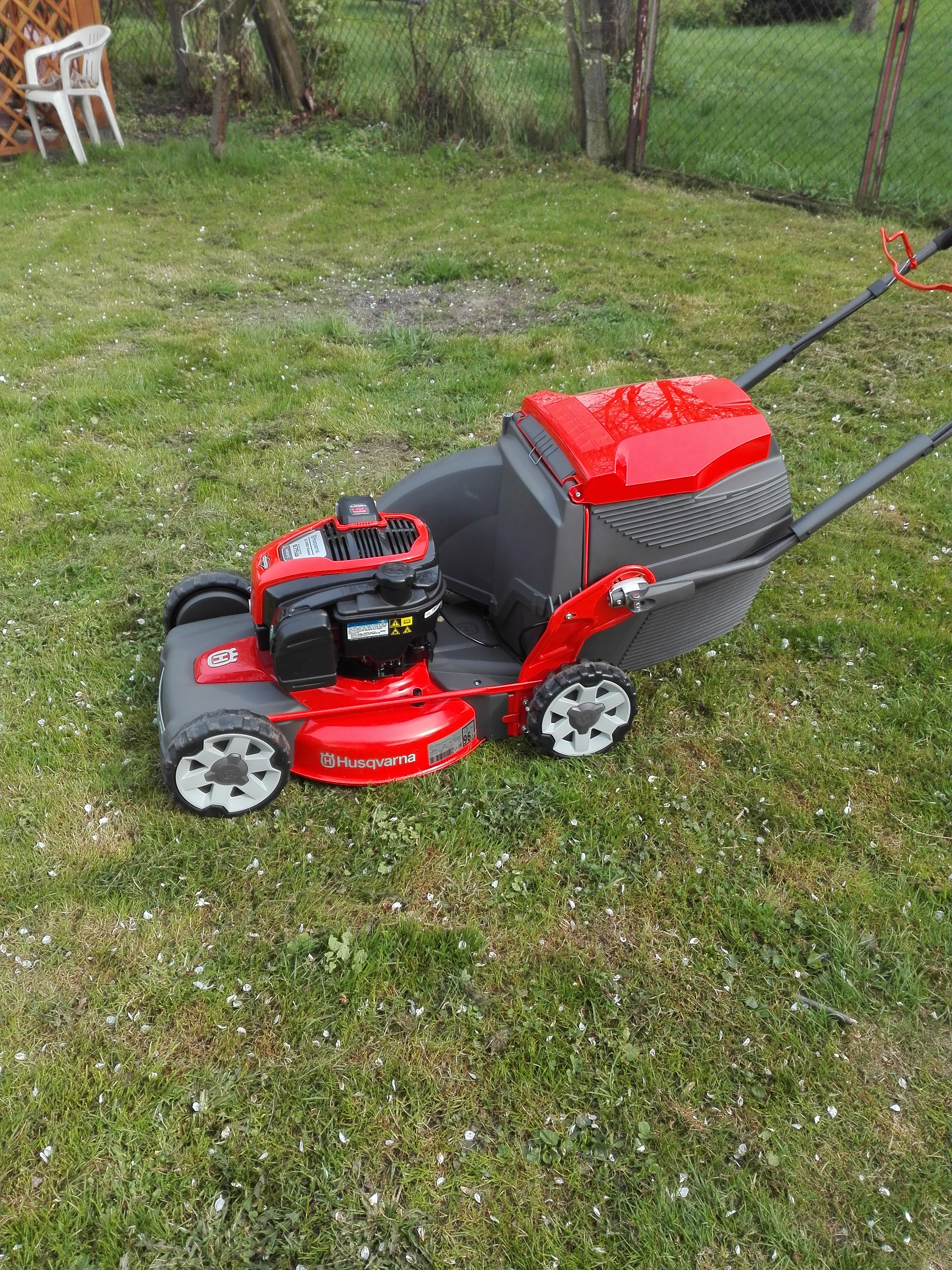

Husquarna LC348VI z elektrycznym rozrusznikiem bo już mam dosyć szapania za linkę. .

I jak to w życiu nie zawsze jest tak jak się planuje. Priorytety się zmieniły i chwilowo przyczepa musi poczekać. Udało mi się w międzyczasie zamontować górne szafki (łatwo nie było ze względu na ekrany i tapicerkę). Szafa i duże łóżko również na miejscu.

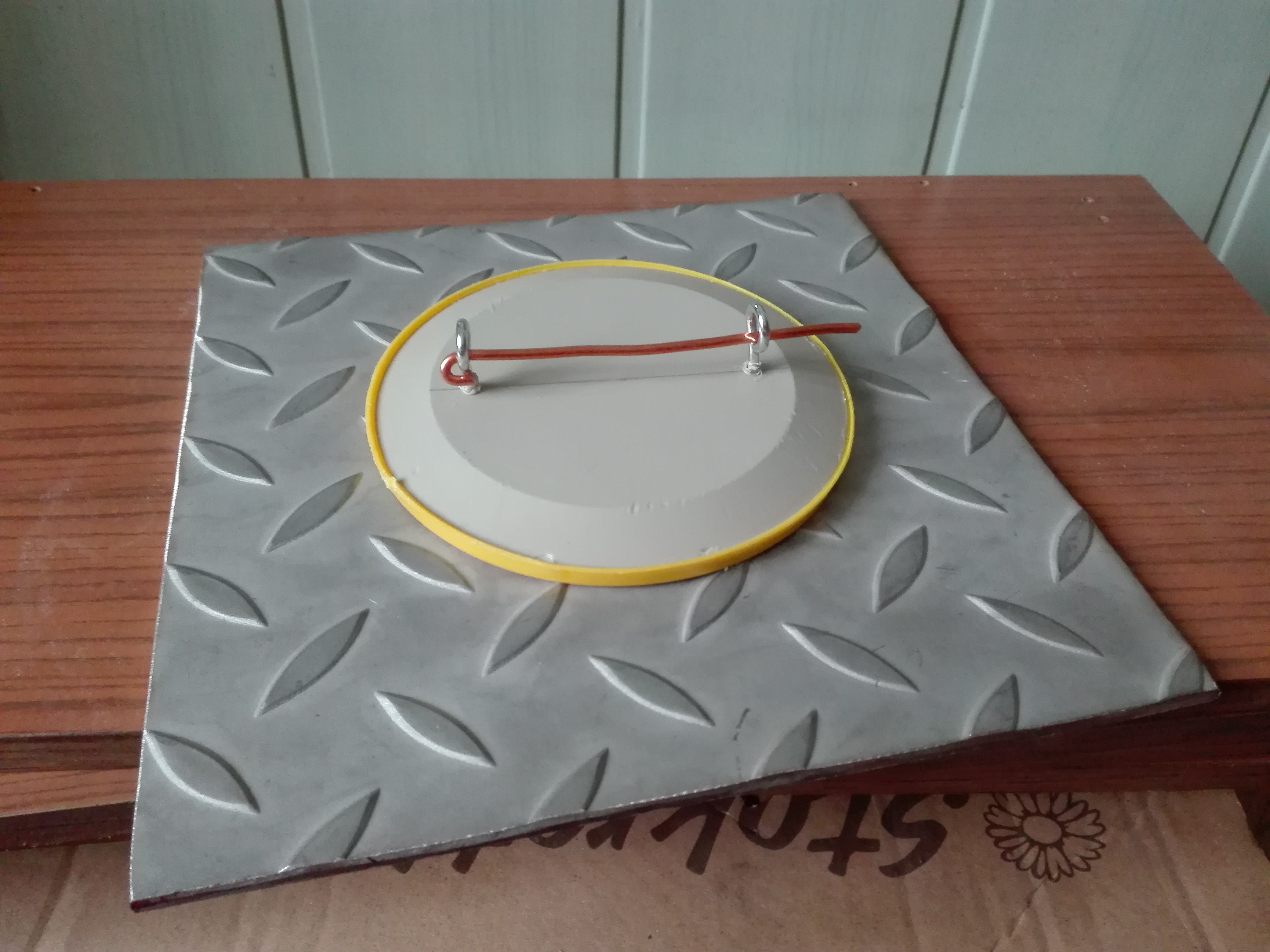

Korzystając z chwili wolnego zmajstrowałem podkładki pod podpory. Nie jest to wybitne dzieło ale będzie działało. Średnica ok 12 cm a gdyby było nierówno i grząsko to pod krążek pancerna blaszka z kwasiaka gr. 5mm 25x25cm.Podkładki będą podwieszone na stałe i elegancko będą się majtały a płyty znajdą miejsce w kufrze.

Postautor: reflexes » czwartek, 27 kwie 2017, 19:45
Te blachy to chyba gruba przesada. Ja mam około 10x10cm podkładki z nierdzewki i jeszcze nigdy się nie zapadły a buda sporo cięższa. Blachy to zostaw w domu albo oddaj na złom, będzie z tego parę gorszy ;)

Postautor: BoskiWalenty » piątek, 28 kwie 2017, 12:08
Kwasiak nie jest drogi na złomie. Płyty w założeniu mają służyć jedynie w terenie bardziej nierównym. W zeszłym roku używałem tylko samych krążków na terenie odrobine nierównym i musiałem posiłkować się deskami.
