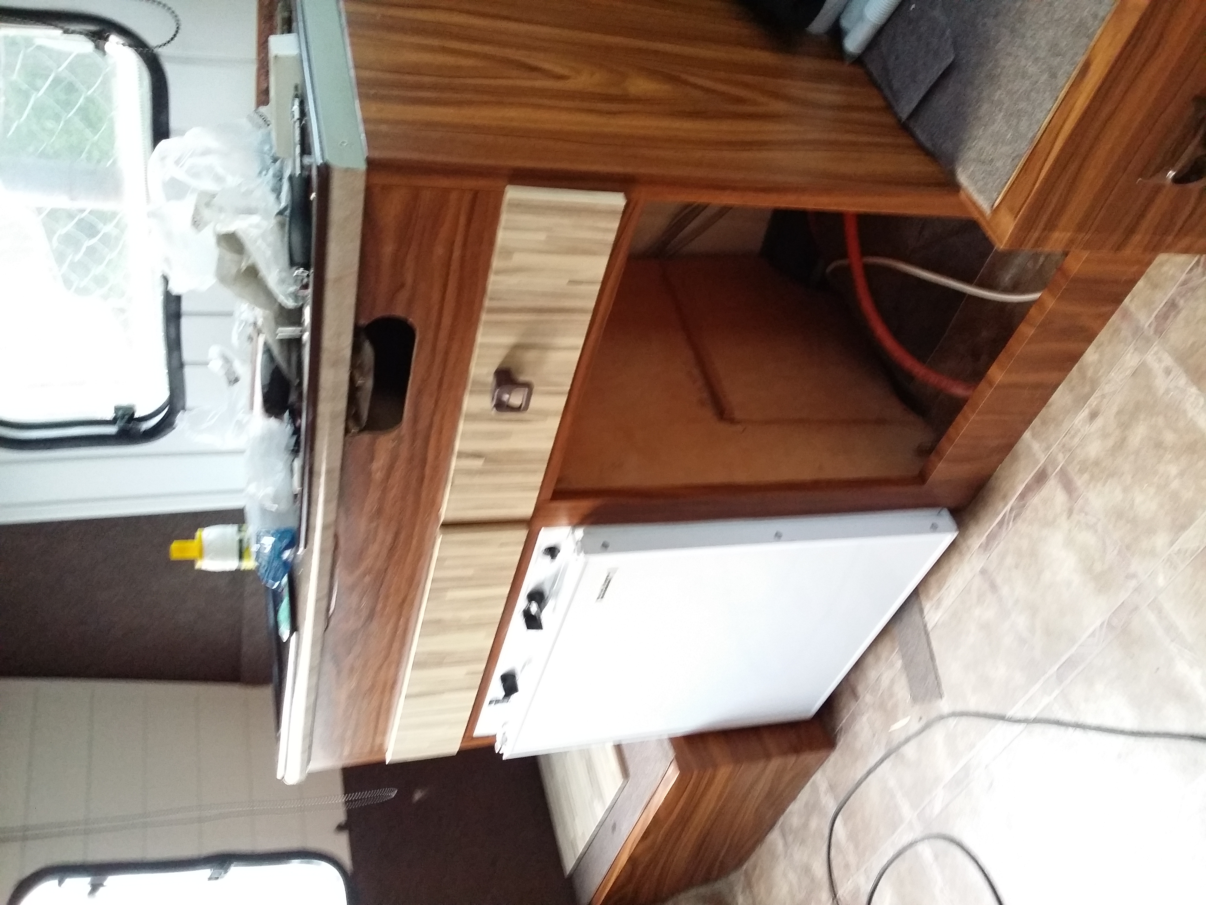

Karolus pisze:No wymodziłem dziś tak z tym blatem i kuchenką...
No i znowu coś widać...
a nie szkoda ci cennej DMC marnować na jakieś blaty ????

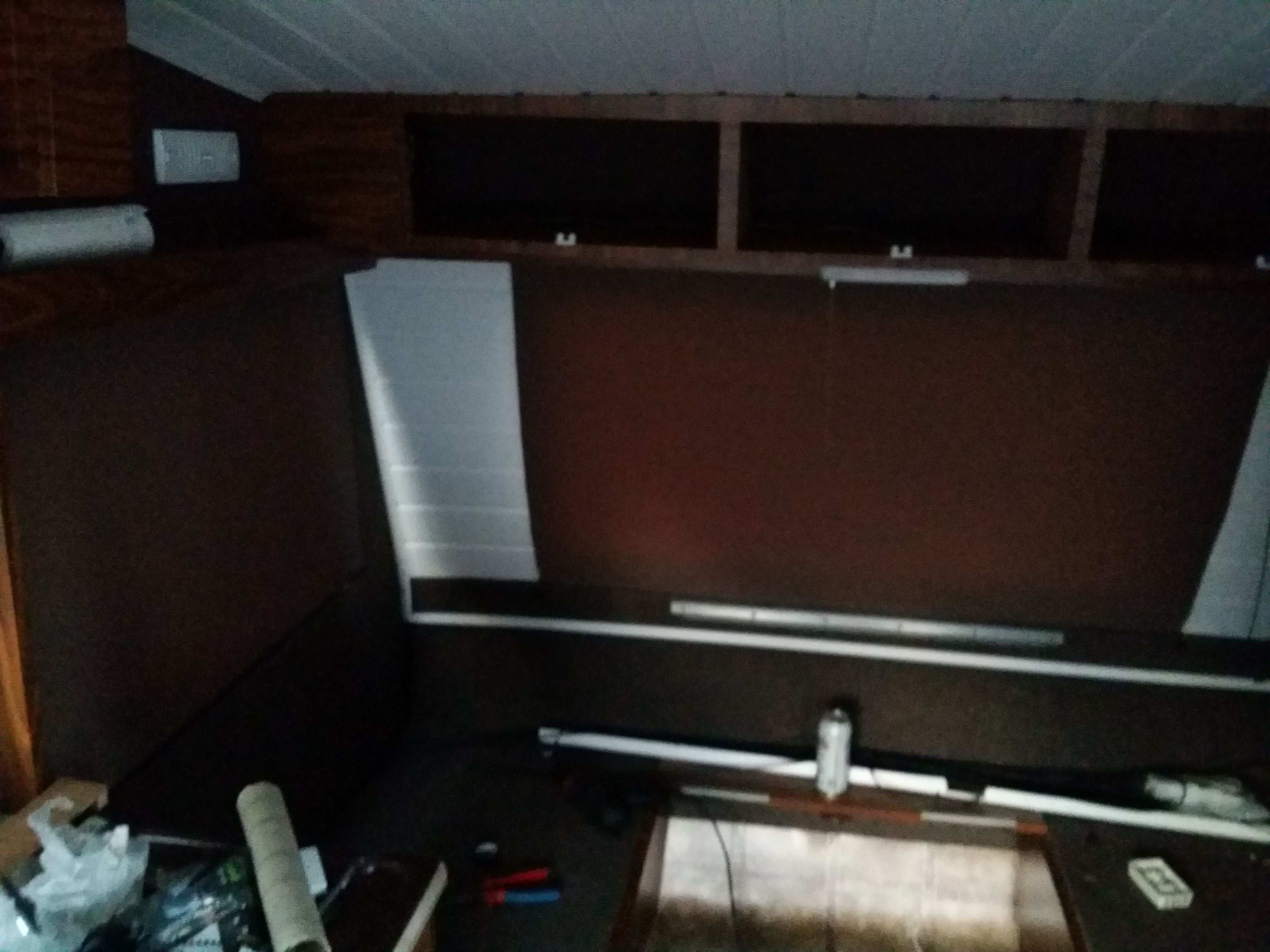

Dziś rolety zamontowane, w kolejce czekają firanki i zasłony.
Świeci i ładnie gra już radyjko, podłączone jak wszystko z resztą przez Energoblok... Niektórzy montują podświetlane zegarki (tak Macieju jak zwykle myślę o Tobie:P)- ja specjalnie mam radio z podświetlanym zegarkiem ...
No i już dalej coś widać wreszcie...

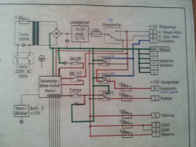

Mam takie pytanie do znawców tematu...
Po schemacie - co podłączyć jako ten (+) [PIN NR. 7] dodatkowy przy dwóch aku? Bo jak tam daje (+) to pojawia się na wszystkich wyjściach, jak nie dam to nie ma nigdzie...

Mówisz o zacisku 7 "D+ Lichtm."?

vvarrior pisze:Mówisz o zacisku 7 "D+ Lichtm."?
Tak, dokładnie. To nie jest takie coś że gdy aku już do ładowania to odłącza resztę a zostawia tylko np. światło?
Oświeć mnie bo nie wiem co pod ten konektor podłączyć. Weź pod uwagę że będę miał 2x aku

[attachment=-1]20140618_192649.jpg[/attachment]
To wygląda jak by ten moduł był do kampera z dwoma akumulatorami. Pin 9 to + akumulator kampera. Pin 7 + to wyjście z alternatora. Po odpaleniu silnika pojawia się na PIN 7 12V i zapina przekaźnik PA i PB i na pinie 6 włącza podtrzymywanie lodówki.

Nie tylko na pin nr. 6 włącza - wszędzie jest (+) z tego co się orientuję po podaniu na 7.
Ale mądre to ustrojstwo... ;) A jeżeli jest to z przyczepy z dwoma akumulatorami?
Więc co mi radzisz podłączyć pod ten 7?

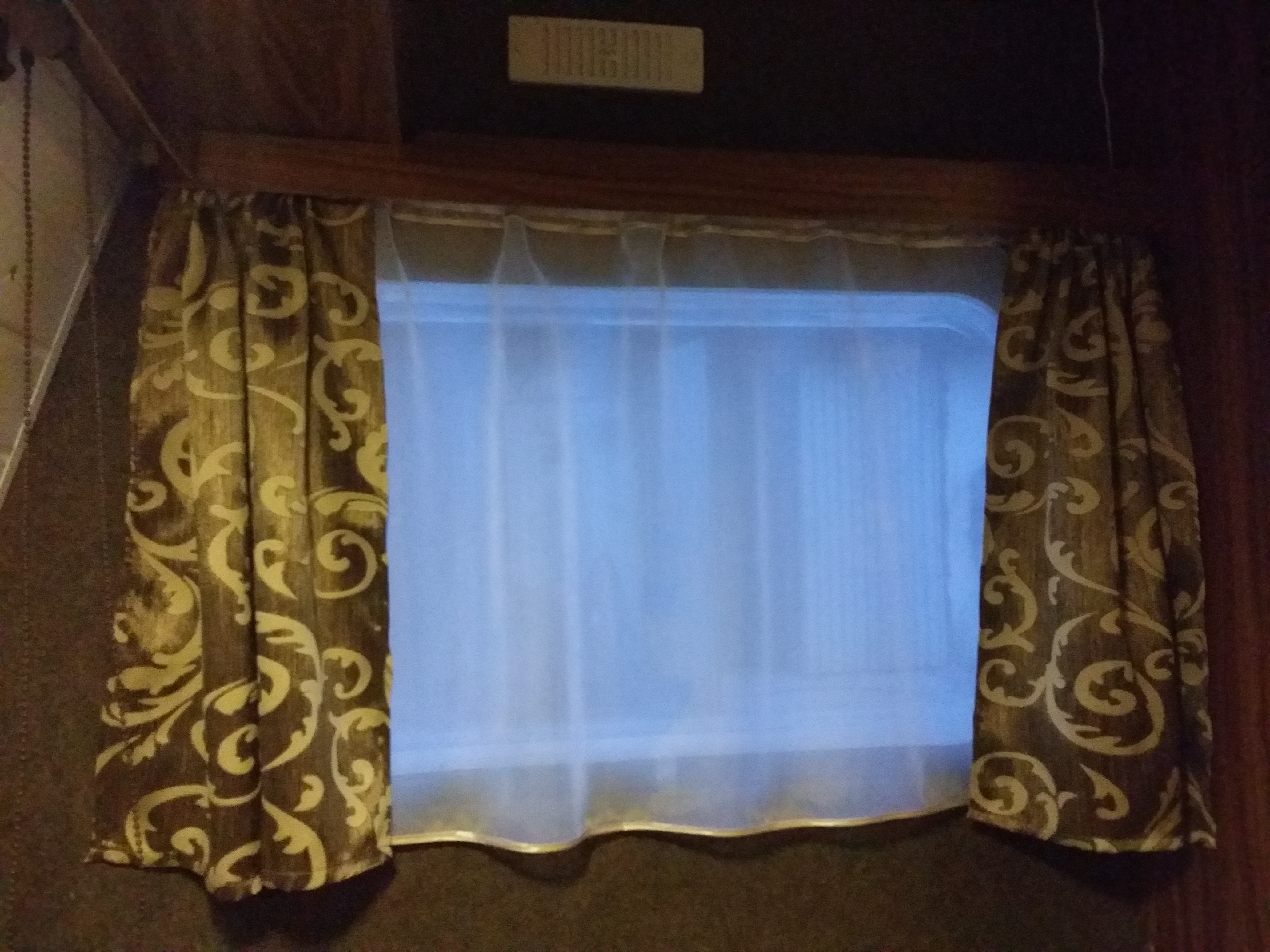

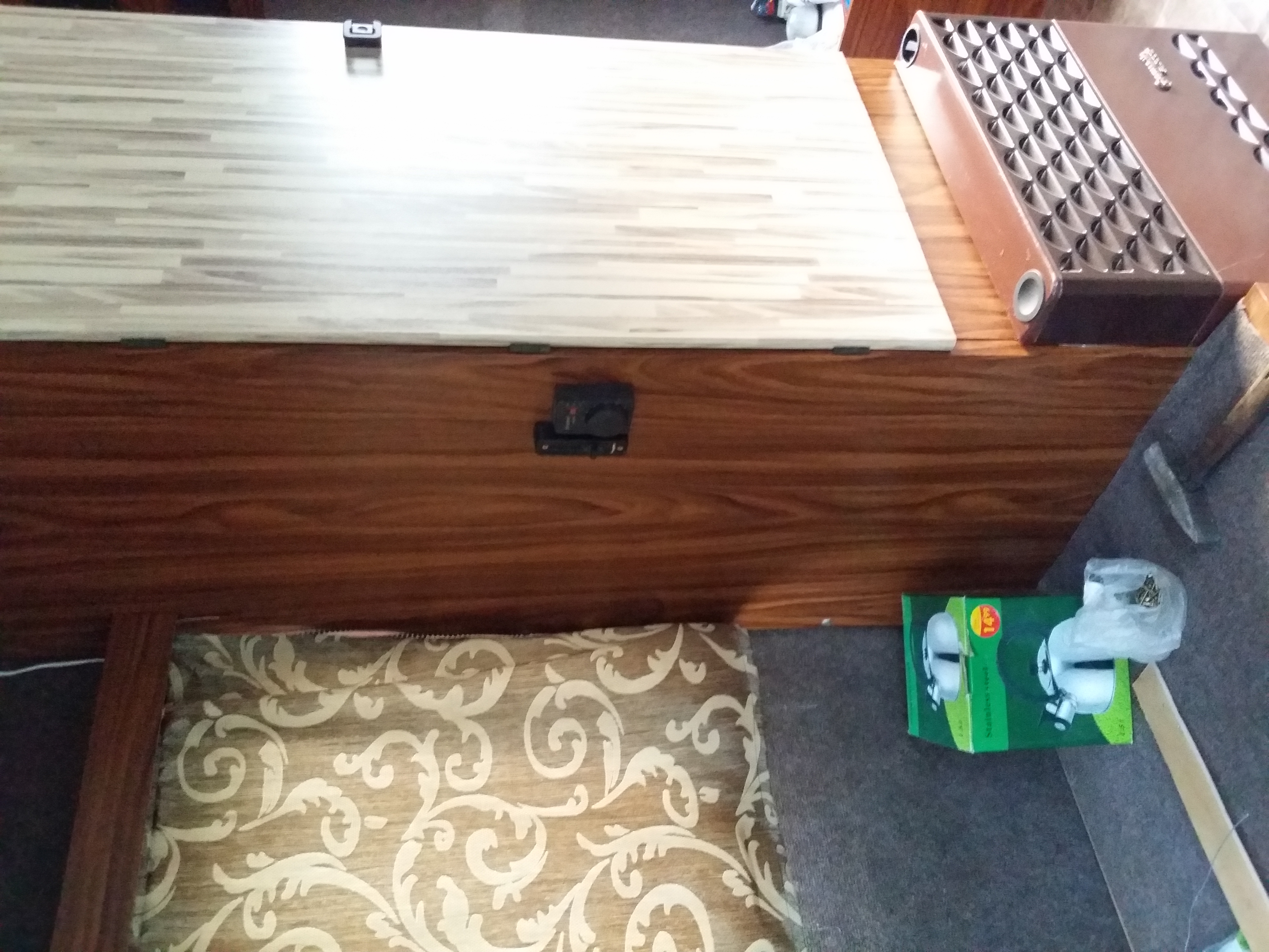

No i taki mamy ambaras że zabrakło okleiny w tym kolorze...
Razem z małżonką doszliśmy do wniosku że trzeba jakiś kontrast...
Szafa, szuflady (jedna ta pod zlewem też już dorobiona jako szuflada) i szafka pod kuchenką otrzymały okleinę w jasnym kolorze...
Jak Wam się podoba?
No i zawisła firanka z zasłonami... Może być? ;)
