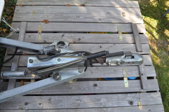

i znow pare detali odebrane z cynkowania ogniowego , ponownie tym razem ocynkowane adaptery , stary stelaż ze starego kufra (wsumie nie wiem po co go dawalem do ocynku0 i wieszaki tylnych odblasków , jeszcze kilka detali poszlo do ocynku przy okazji ale to nie związanych z przyczepą.
wieszaki do trójkatnych odblasków , sama rdza byla więc przy okazji zostaly ocynkowane

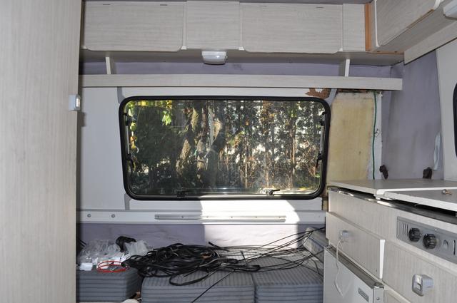

Oświetlenie podszafkowe otrzymaly złącza samochodowe hermetyczne , tak jak by trzeba bylo kiedys zdemontować szafki , choc tego nie planuje juz...
Oświetlenie w planach było inne , miała być listwa aluminiowa z kloszem i w srodku taśmą led , jednak z przyczyn takich że przyczepa musi wyjechac za dwa dni , to oswietlenie zrobilismy na szybkiego chyba z najbardziej oklepanymi oprawkami trójkątnymi i zarówkami 20W, oprawki zamontowane , żarówki zmienione na 5W i 10W , w przyszłości skoro juz te lampki trafiły do budy wplanie jest zmiana żarówek na odpowiedniki led.

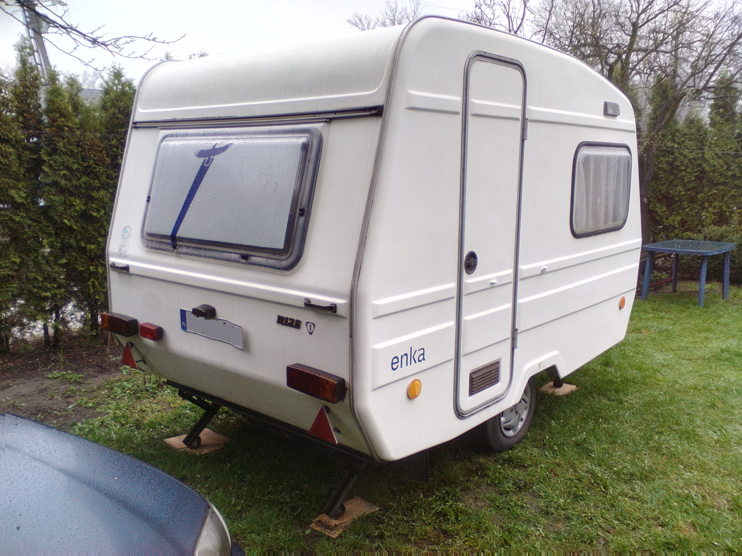

Po ostatnim wyjeżdzie z budą okazalo się ze dodatkowe światło stop to konieczność. W planie był zakup z oryginalną obudową w niewiadowie ale jak zobaczyłem jak trzeba laminat wiercic pod nią, a pozatym cena 350zł trochę odstrasza, to stwierdziłem ze zamontuje dodatkowy stop kupiony na allegro i tak zakupiłem taką lampę firmy ASPOCK:
http://allegro.pl/lampa-hamowania-led-d ... 49803.html
A tu juz po montazu , teraz lepiej będzie widać ze buda hamuje , a w lampy zespolone zastanawiam się czy nie włozyc jakiś diodowych żarówek do stop , tylko ze zdecydowana większośc nie ma homologacji...
A teraz przyjdzie pewnie pora nalozyć pokrowiec na budkę i czekać do przyszlego sezonu letniego...

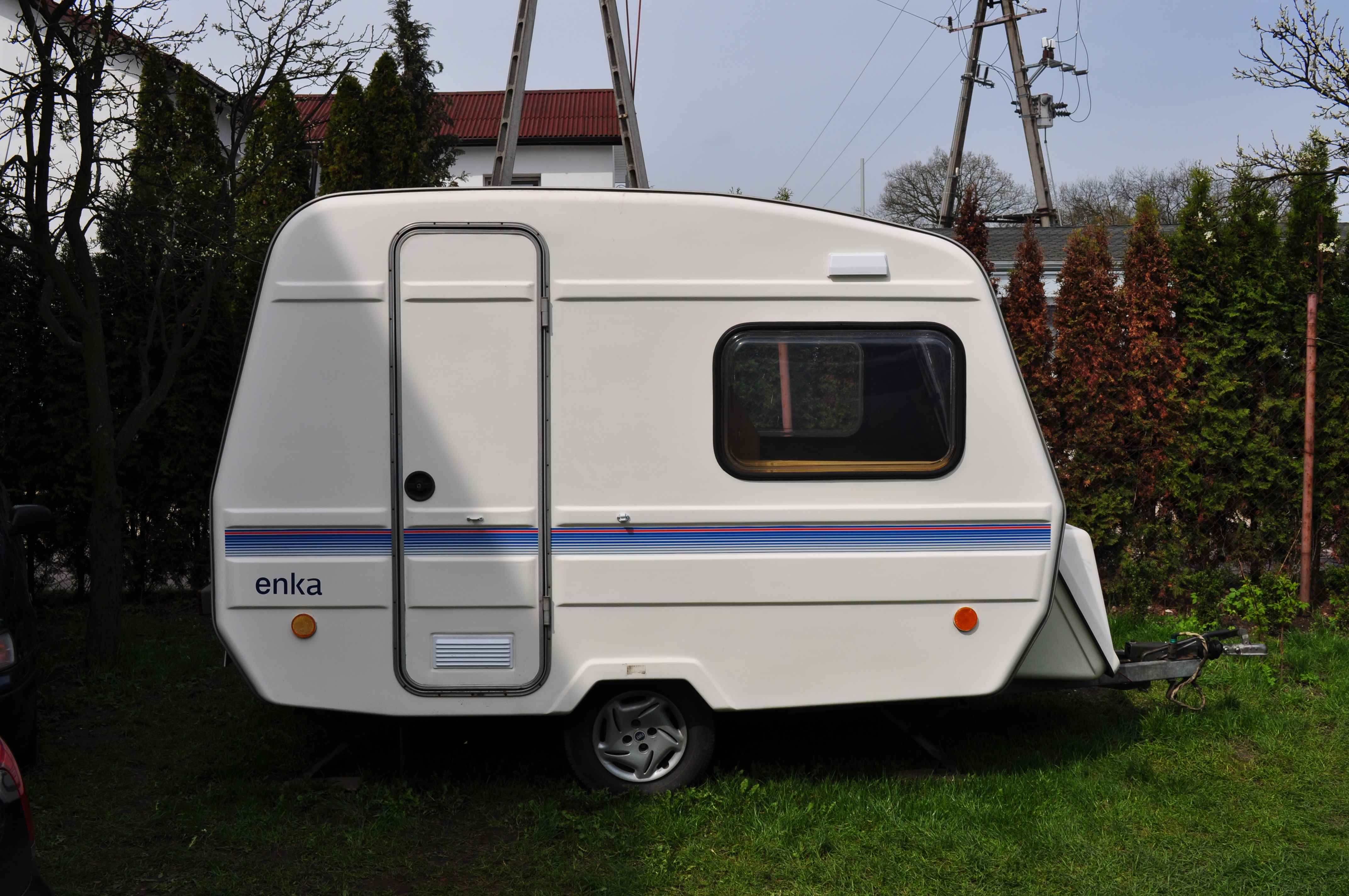

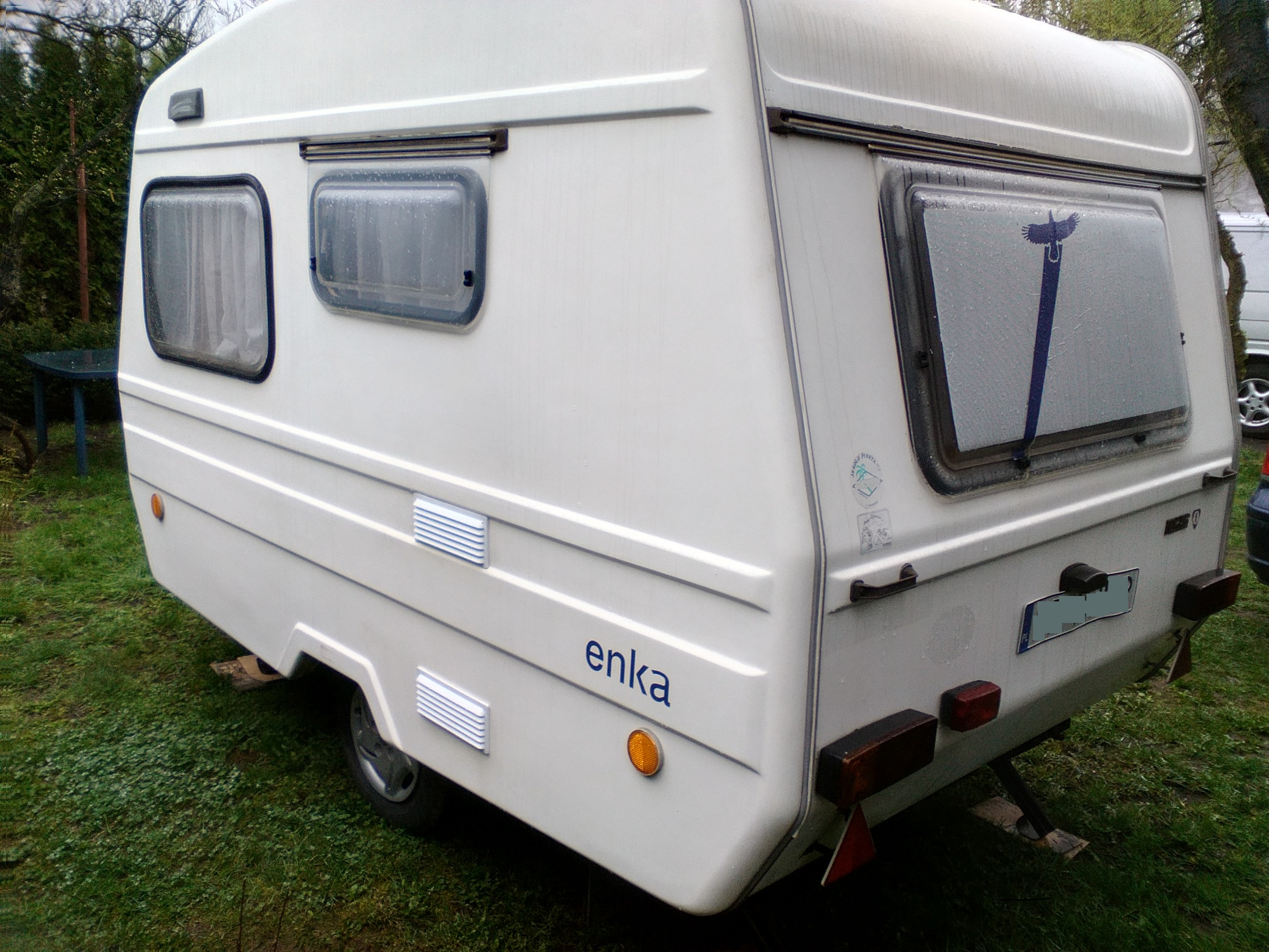

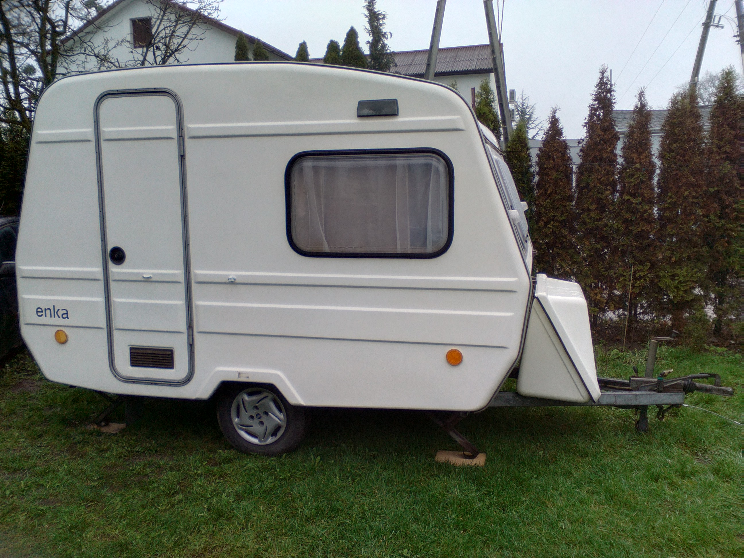

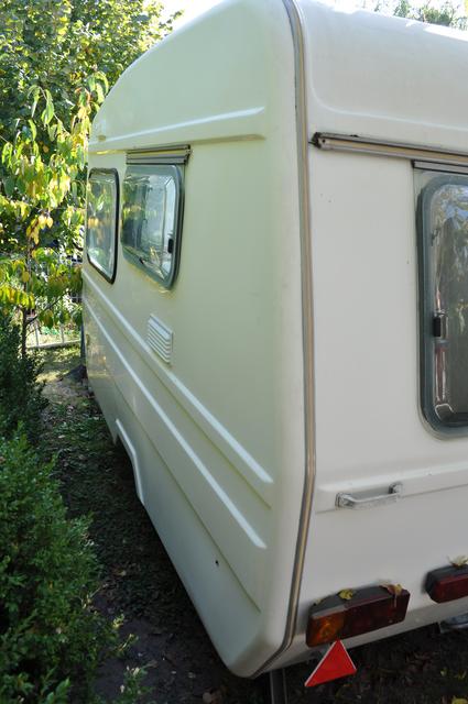

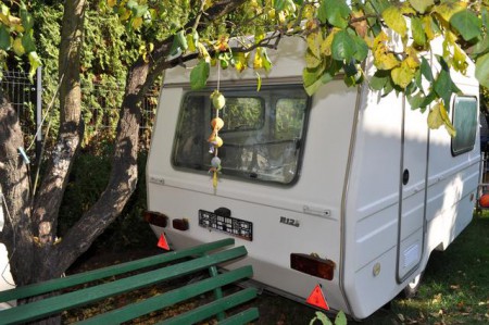

A oto kolejny nabytek do remontu , rocznik 1995 , podwojne szyby , kuchenna juz wieksza , skośne zakończenia ramy pod podpory i chyba jak w wiekszości standowo pęknięta podloga pod tymi zagietymi końcówkami , wnetrze do remontu , tapicerka wisi , meble sa w stanie powiedzialbym bardzo dobrym gdyby nie odłażące obrzeża. Przyczepa od nowości w jednych rękach , stała w garazu większośc czasu ale nie uchroniło to jej od oderwania się tapicerki , i degradacji plastyków zewnętrznych tych wymiennych , laminat jest w bardzo dobrym stanie , znalazlem jeden jedyny pajączek przy nadkolu , i obity zelkot nad oknem kuchennym. W kpl przedsionek podobno dobry , stopien niewiadowski , praktycznie nowe koło podporowe ori z 95 roku. Ogólnie buda widać ze mało jezdziła , podobno zrobiła tylko 3000km , widać tez ze stała pod zadaszeniem.
Plan remontu:
-Oczywiście tapicerka w srodku , wymiana na ori
-Wykladzina
-Jedna rama okienna , doslownie kawalek zbutwiała
-Wymiana płyt wokół okien
-Jedna szyba pęknięta , tzn pęknięta wewnętrzna częsc , zewnetrzna jest cała
-Do regeneracji najazd , tzn suwadło zardzewiałe bo oslona gumowa zerwana była , ale sam najazd działa pomimo rdzy
-Koła jakies muszę zalatwic , bo buda fabrycznie była na kołach 13" o czym świadczy pomieta , wyblakła , częsciowo pozalewana faktura zakupu z dokumentem specyfikacji wyposazenia , ja ją kupiłem na maluchowskich 12" które ledwo przejechały od miejsca zakupu 40km i się rozsypały, dobrze ze ze swojej zabrałem ,miałem przeczucie ze opony moga nie dac rady pokonać 450km...
-Wszystkie kratki , wywietrzniki , rączki w stanie rozpadu, juz wymienione
-No i cała reszta która wyjdzie po drodze.
REMONTU CZAS ZACZĄĆ ;)

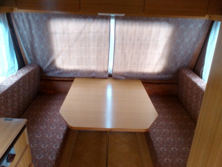

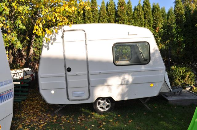

Zdjęcia podlinkowywałem z postimage.org gdzie mam galerie i w galerii fotki caly czas są... ale nie wazne...

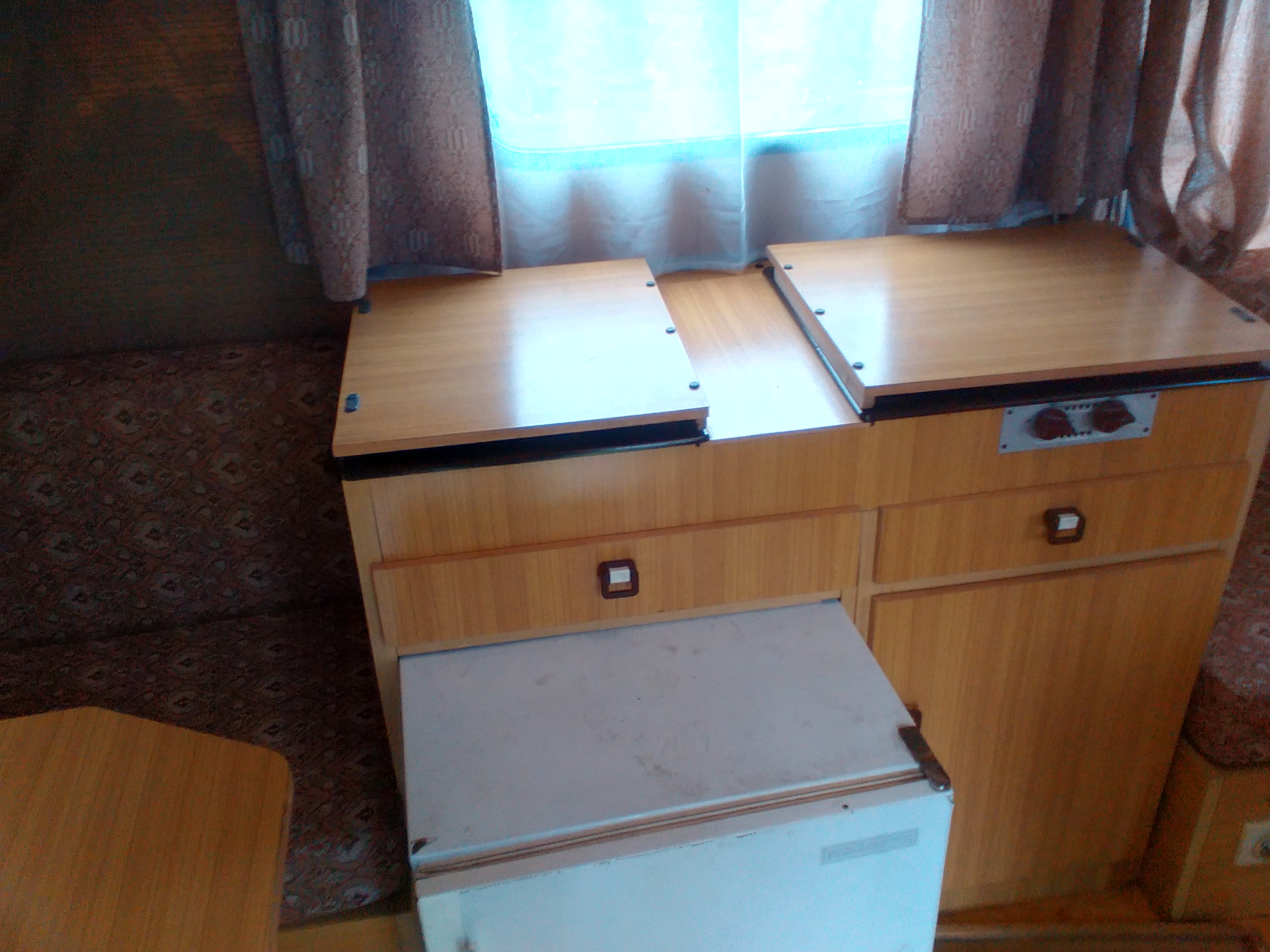

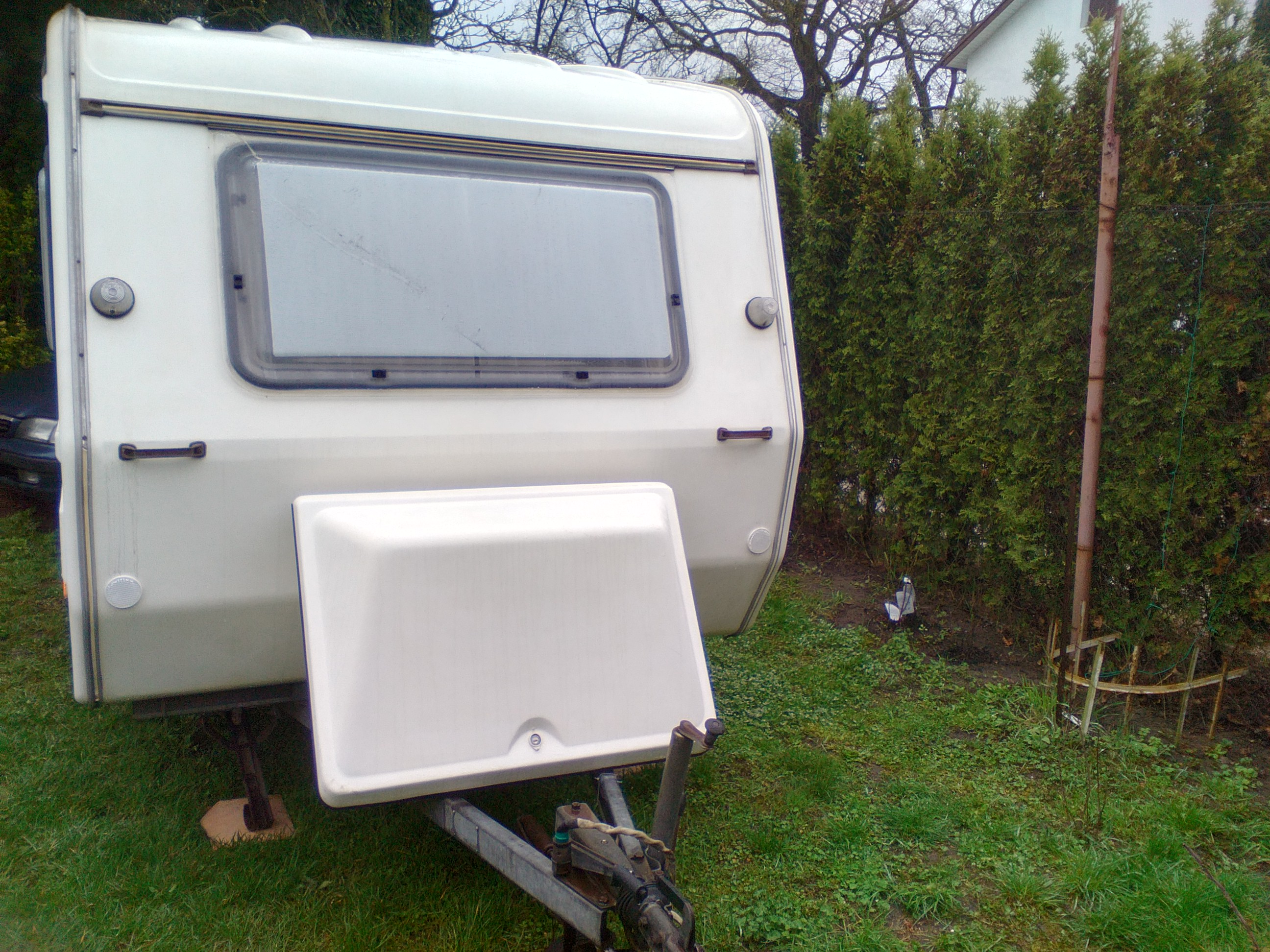

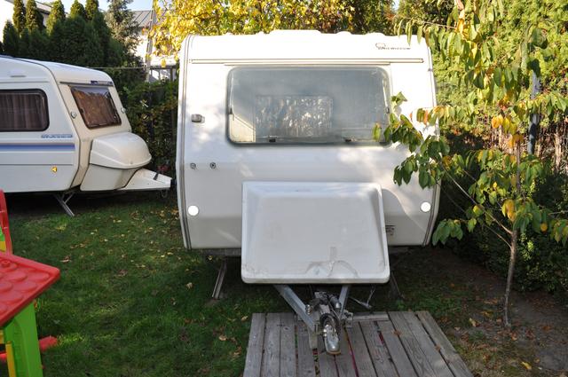

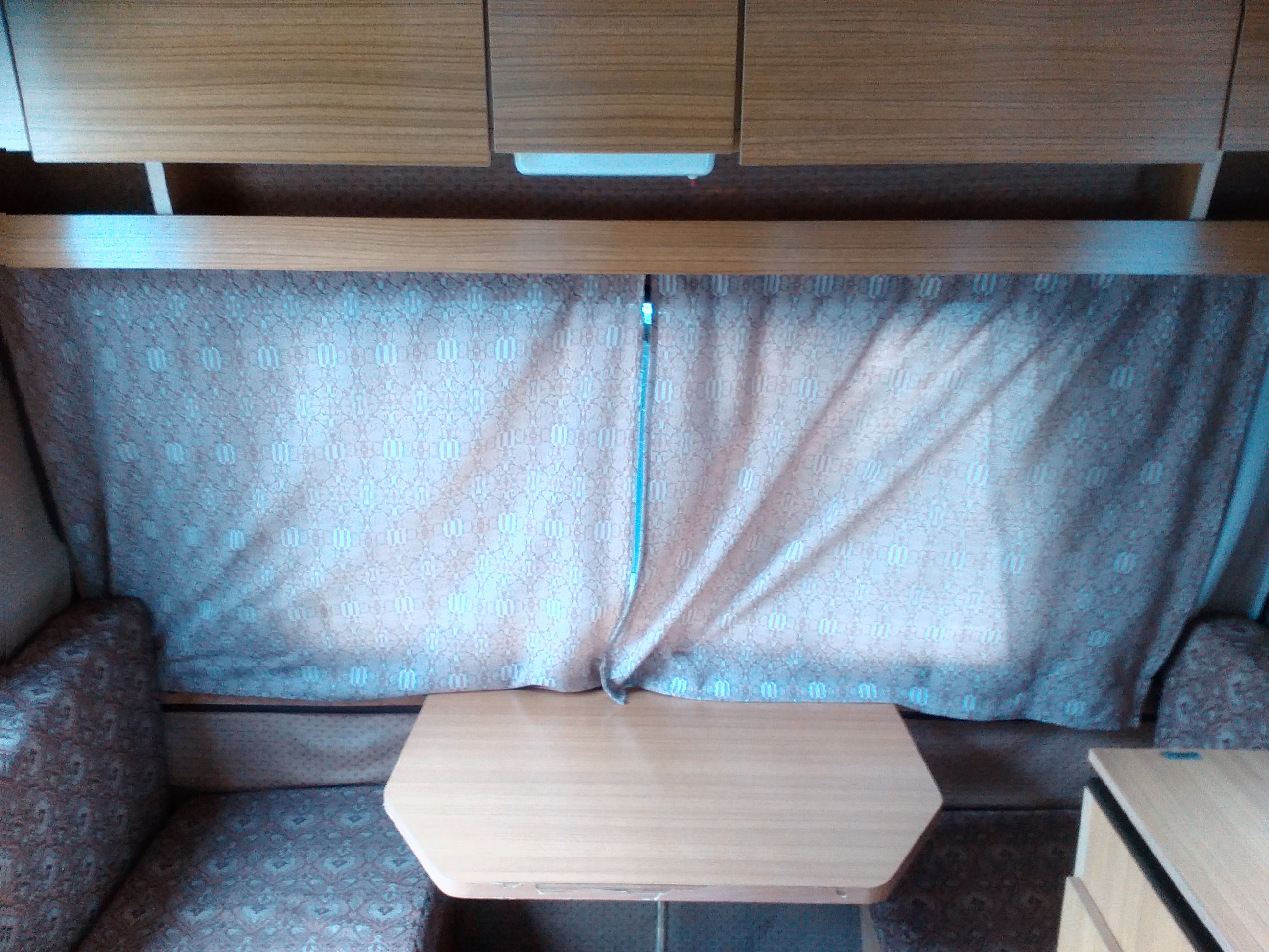

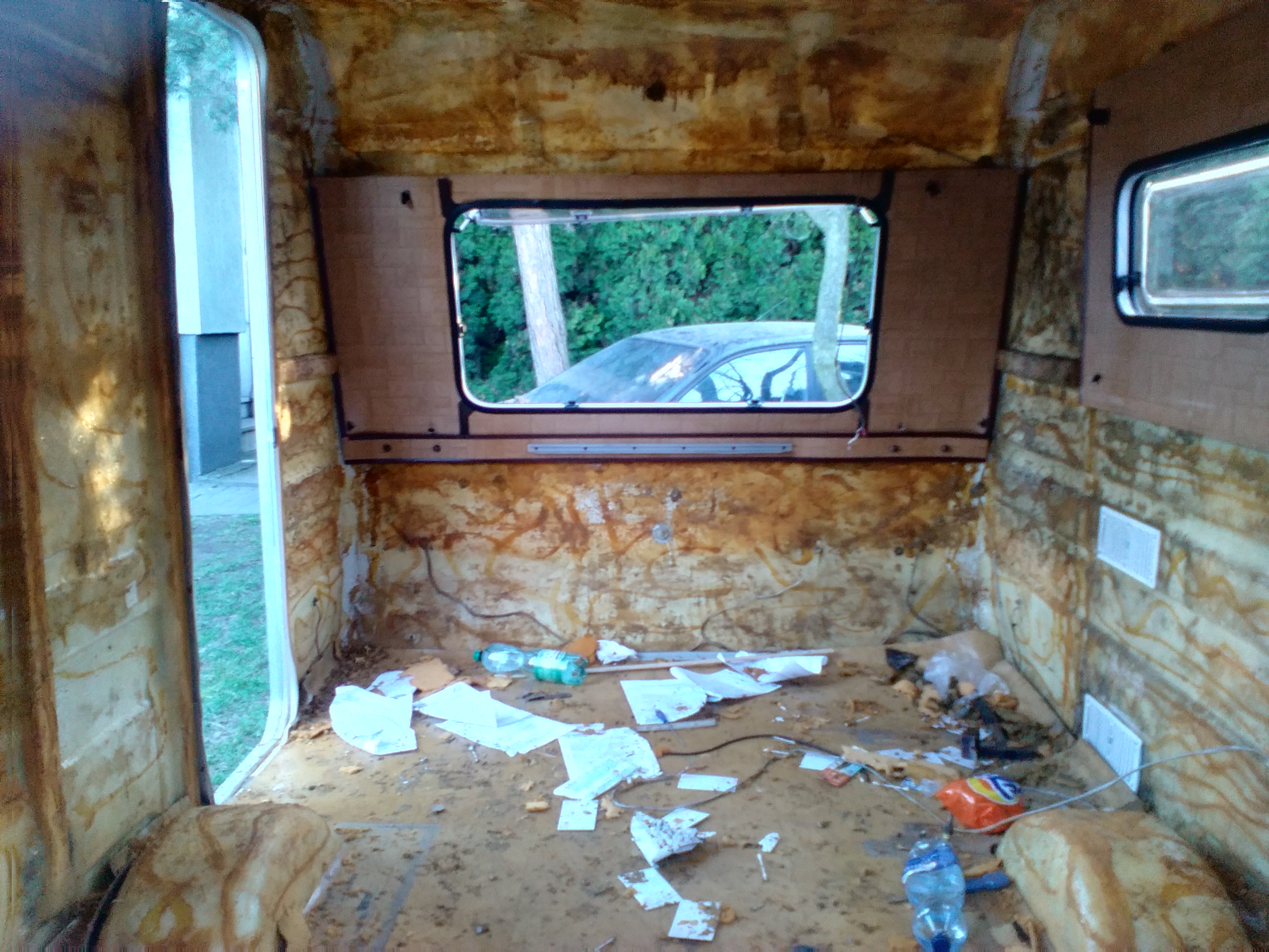

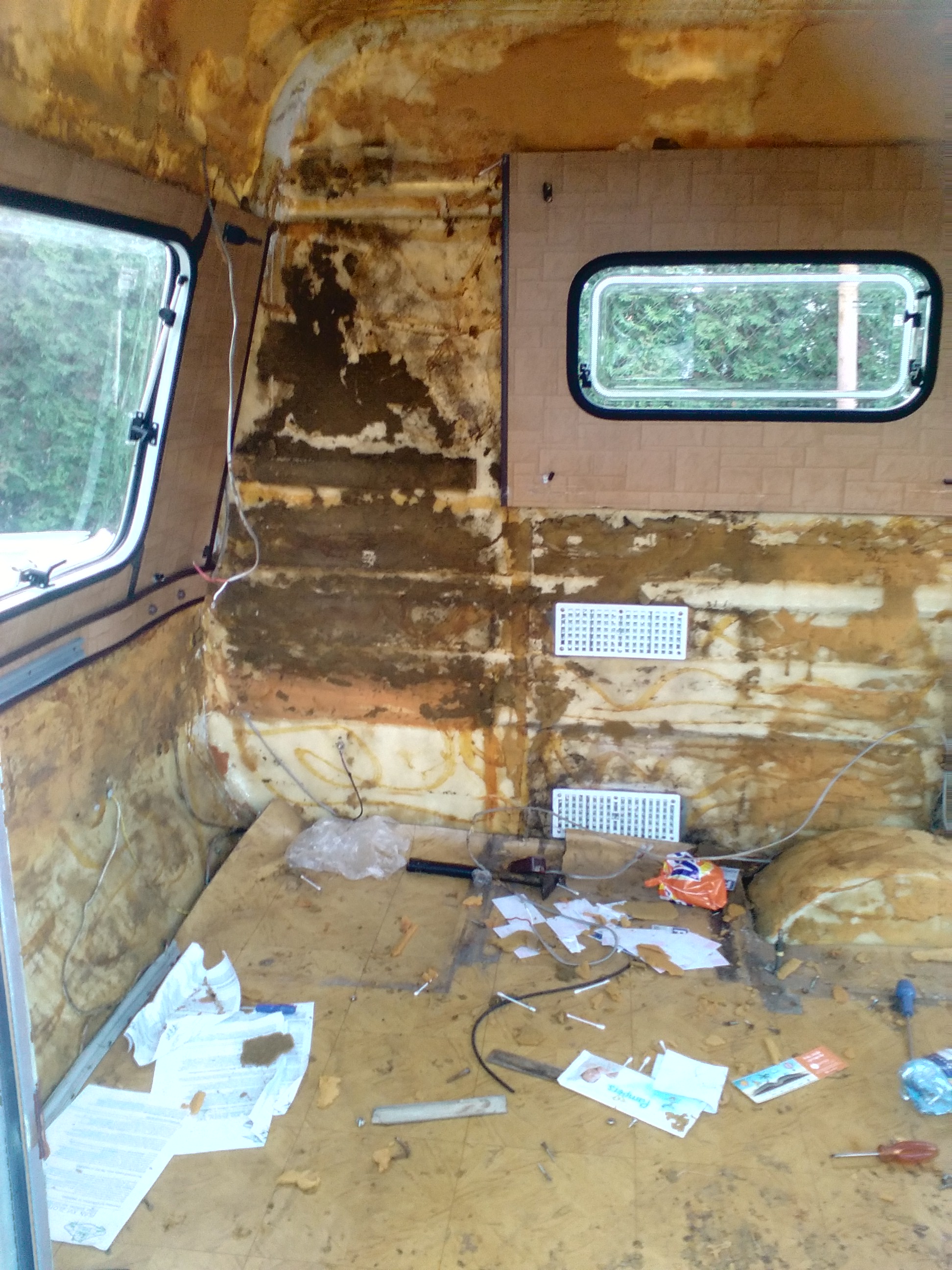

Pierwsze zdjęcia zaraz po zakupie , poprostu zwykła enka , wnętrze w znośnym stanie , tapicerka podklejona aby nie wisiała ale ogólnie do wymiany , dwie szyby duże do wymiany bo byly pęknięte... ale od biedy odrazu mieszakc mozna było , tylko szyby wymienic. Remont rozpoczelismy od zewnatrz , trzeba bylo troche ją wyróznic na tle innych niewiadowek więc trafił pas na bok , nowe plastyki zewnętrzne , dwie szyby nowe brązowe , alufelgi , polerka bo w chwili zakupu to był pelen mat , wymienilismy materace i zamontowalismy rolety , w takim stanie budka pojezdziła z nami kilka wyjazdów.

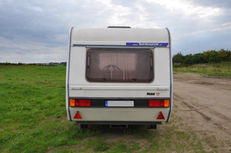

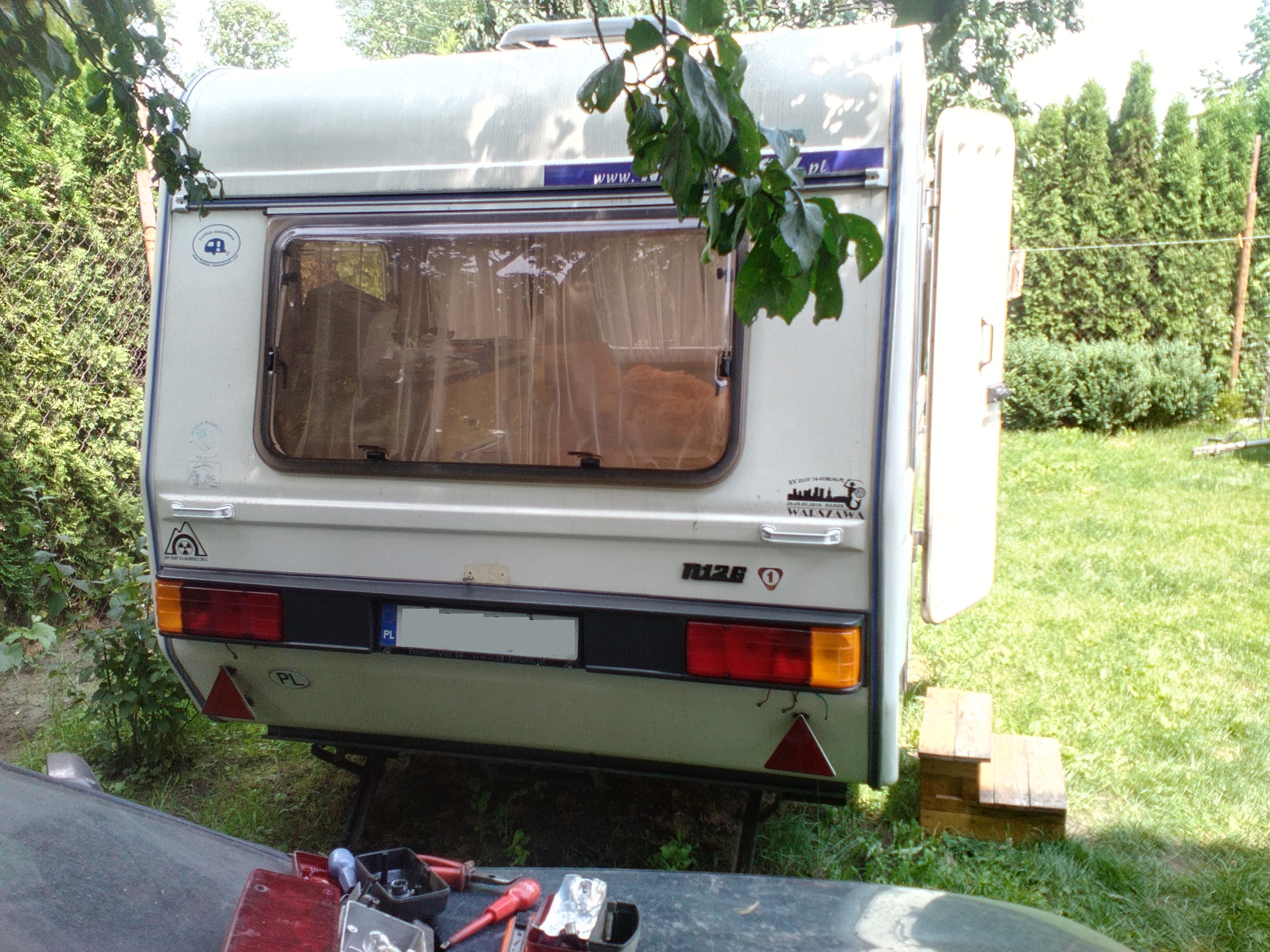

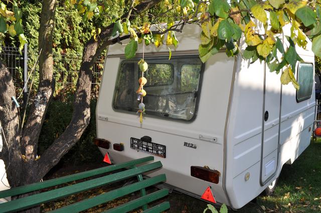

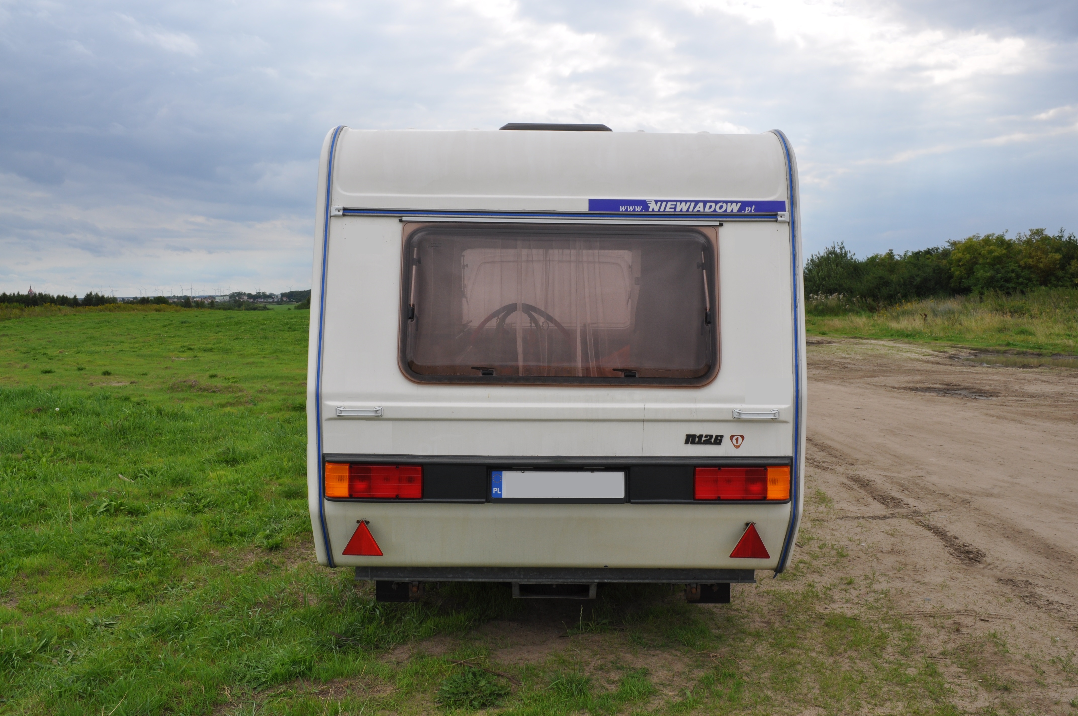

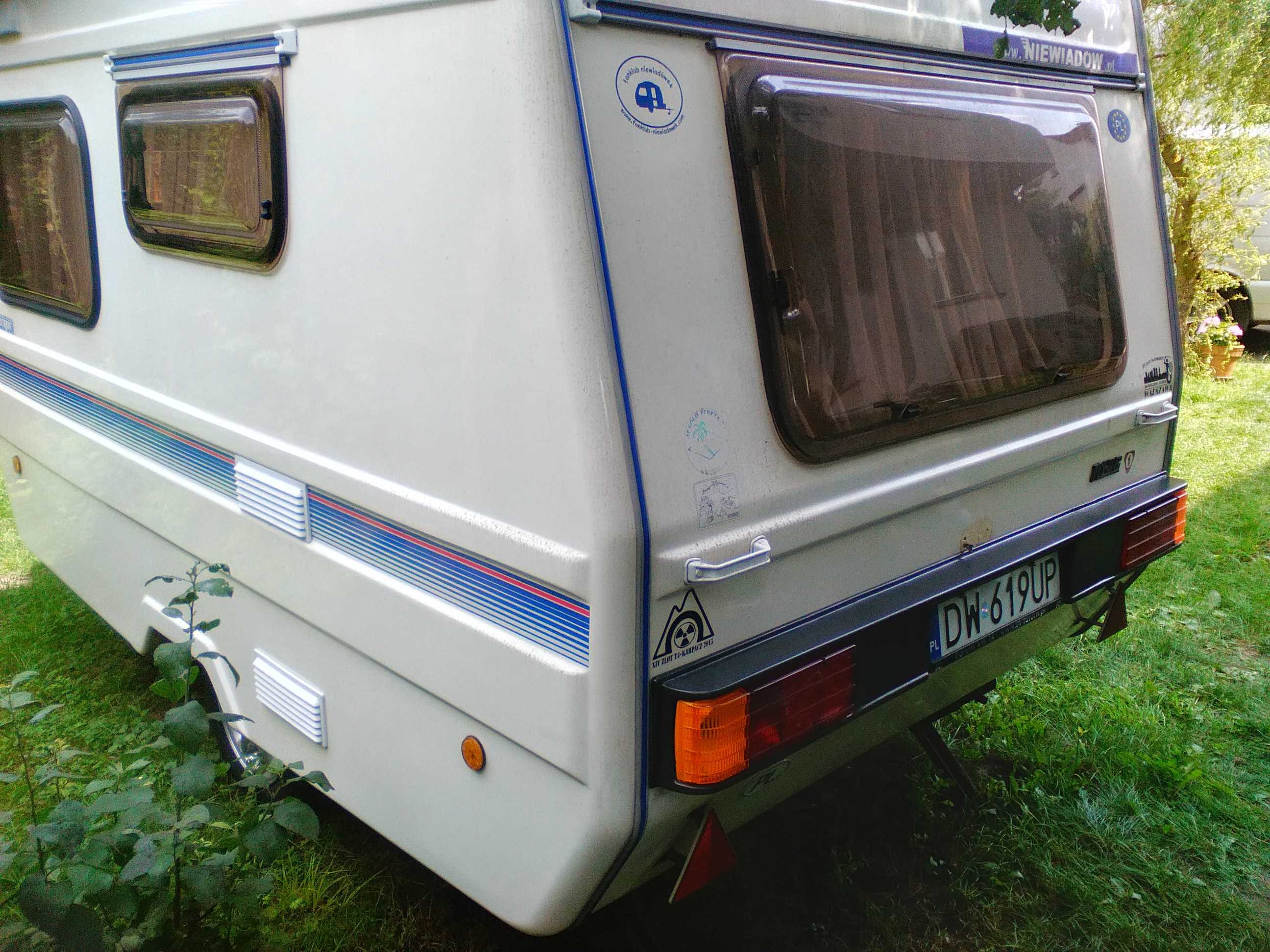

Po pierwszych wyjazdach okazalo się , ze tylne oświetlenie jest beznadziejne , probowalem kilka roznych sposobow z tylnymi lampami aby to lepiej swieciło ale na nic to sie zdalo. Znalazlem zdjecie pewnej enki z holandii z tylnym zderzakiem , tak mi się to spodobalo , iz stwierdziłem ze muszę coś podobnego zrobic u siebie. Poszukiwania odpowiedniego zderzaka trochę trwaly ale się udalo , dokupilem lampy , zderzak podpasowalem od przyczepy Hobby trochę go skracając i wyszlo coś takiego jak ponizej na fotkach , pierwsze fotki to przymiarki , pozniej wersja finalna. Z boku trafiły okrągłe podsietlane odblaski które juz trzeci rok swiecą , kupione na alliexpres za grosze , myslalem ze roku nie wytrzymają ale nie jest zle, do drugiej tez takie planuje zalozyc. I tak kilka kolejnych wyjazdów mieliśmy , oswietlenie zdecydowanie lepiej swiecilo i co najwazniejsze w swietle slonecznym było dobrze widoczne. Tak nam zleciał pierwszy rok z enką , z zewnątrz kilka zmian, wewnatrz tylko te niezbędne... remont wnętrza nadal przed nami jeszcze był czego się z początku bałem...

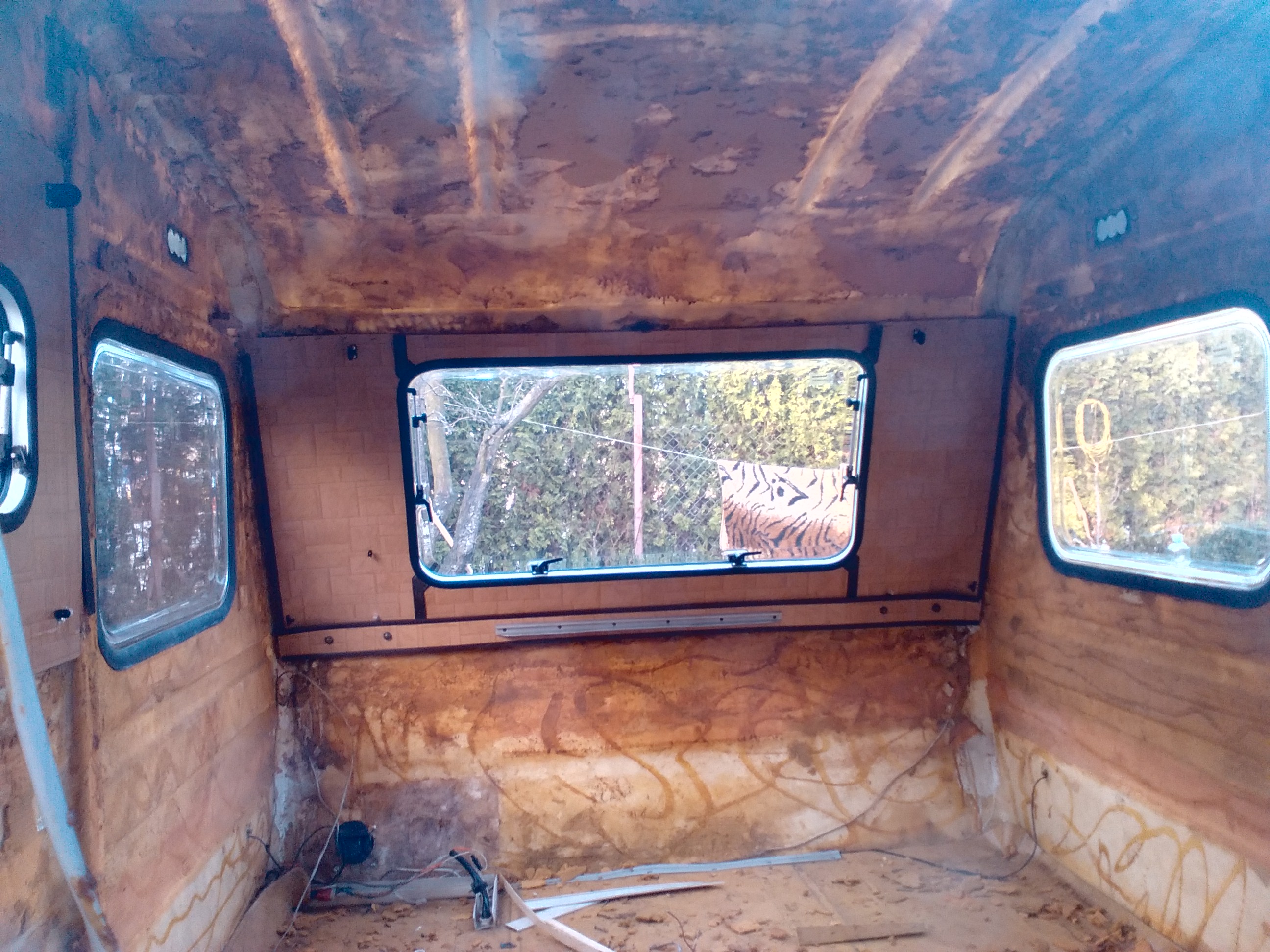

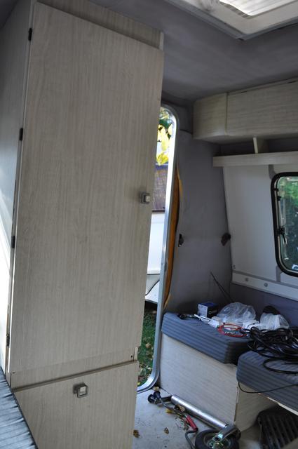

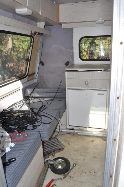

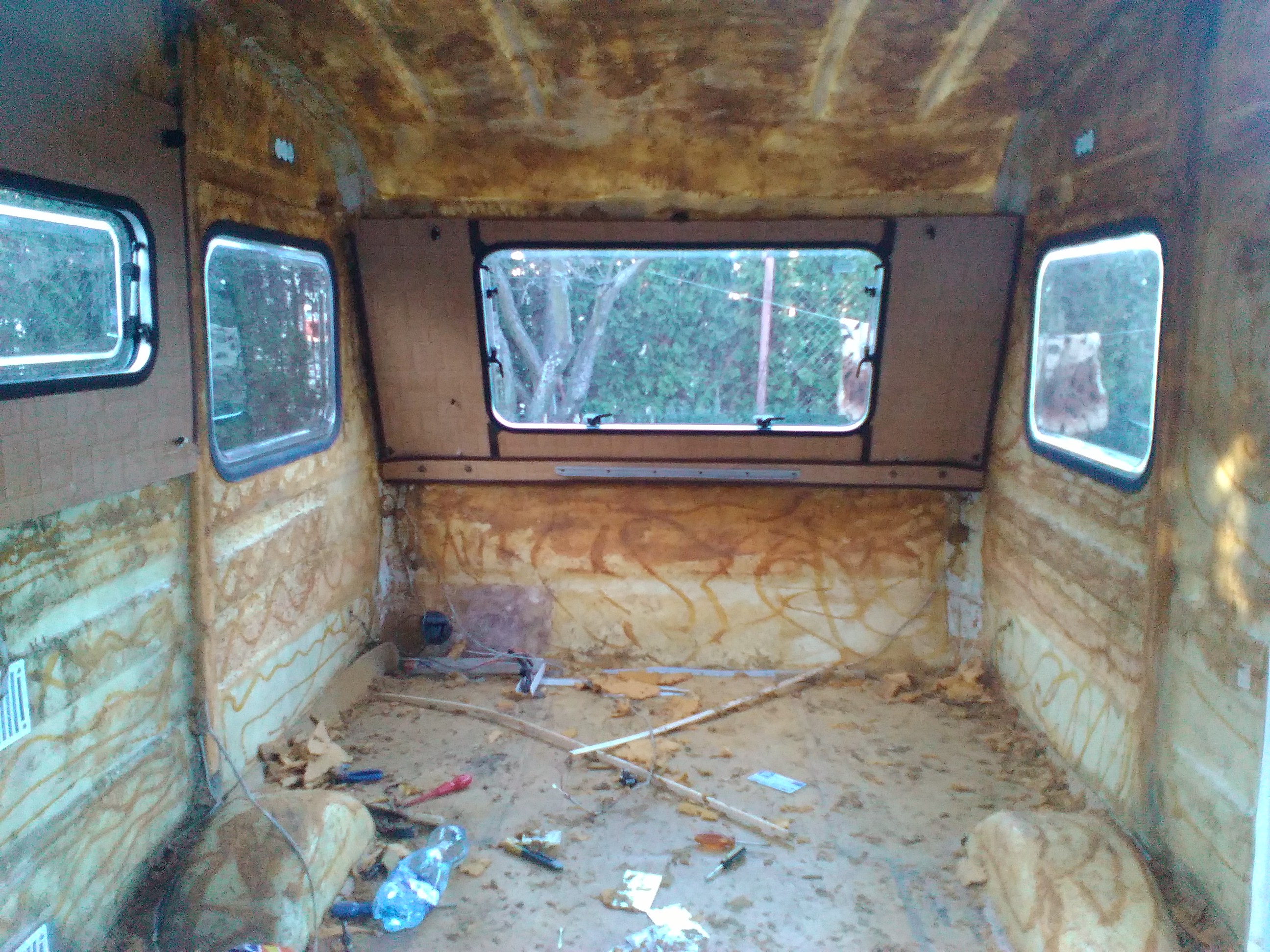

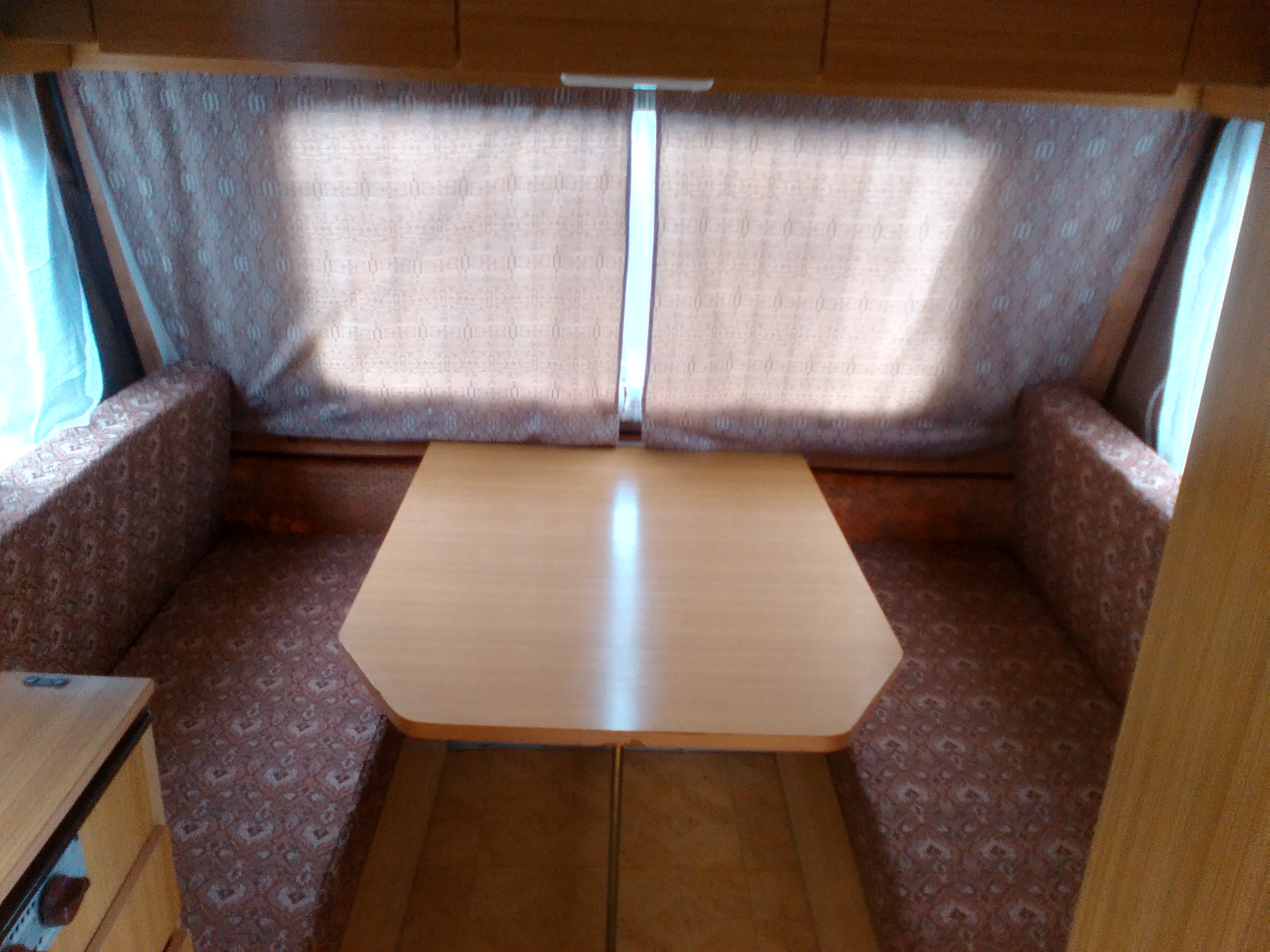

Przyszedl nowy rok , nowy sezon za pasem a tu wizja remontu caly czas nie dawala nam spokoju , przyczepą z latającą , lepiącą się gąbką ze starej tapicerki jezdzić nie chcielismy więc trzeba było się wkońcu za niego zabrać... Pozatym starch było tej tapicerki dotykać wogóle. W marcu jak tylko pogoda pozwolila zaczelismy zabawę z remontem , najpierw wywalanie wszystkie , czas ukończenia tez był juz z góry ustalony poniewaz mielisy zlot z t4-forum więc przyczepa musial juz byc gotowa do zlotu który był w Boze Ciało, więc czas leciał...
