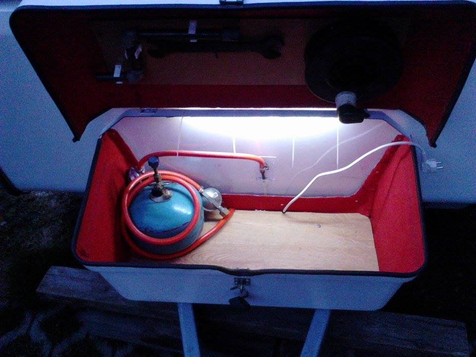

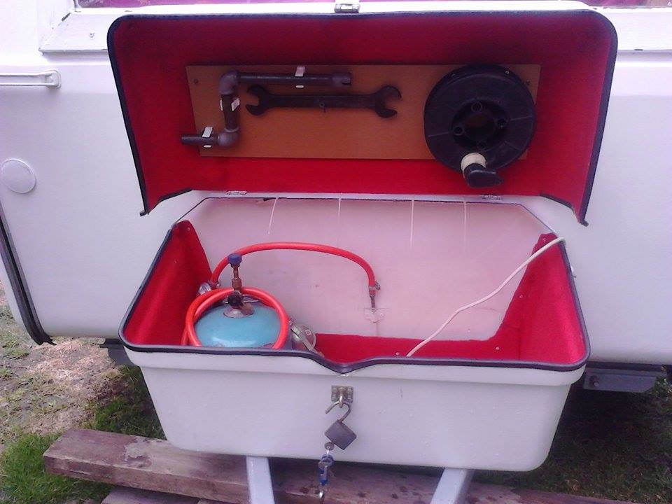

Wczoraj poświęciłem trochę czasu na kuferek i zamontowałem klucz do podpór , klucz płaski do gazu oraz przedłużacz a także podłączyłem światło ledowe we wnętrzu kuferka.A oto efekty pracy :

Piękny kuferek, czym wyklejałeś?

Użyłem do tego resztek wykładziny którą dostałem w gratisie przy zakupie przyczepy.
Najprawdopodobniej jest to najtańsza wykładzina z castoramy bynajmniej podobną tam widziałem tylko inny kolor.
Natomiast do przyklejenia używałem butaprenu i opalarki , żeby klej szybciej zaczął łapać :)
A podłoga i płyta na pokrywie jest wykonana z panelu podłogowego.

Jaki jest sens wyklejać wykładziną kufer który nie ma pleców i dostaje się do niego woda.

Na plecy kufra zastosowałem plekse i w tej chwili nie ma opcji żeby dostawała się tam woda bynajmniej w dużych ilościach :)

jarekp1910 pisze:Na plecy kufra zastosowałem plekse i w tej chwili nie ma opcji żeby dostawała się tam woda bynajmniej w dużych ilościach :)
Woda czy w dużych czy w małych ilościach powoduje wilgoć, nie ważne. Każdy robi jak chce.
Fajny klucz do podpór, Ciekawi mnie jeszcze czy te uchwyty utrzymają na klapie te akcesoria na wybojach.

Czy uchwyty utrzymaja sie podczas jazdy wyjedzie w trakcie, chcociaż wydaje mi sie , ze tak bo sa dosyc ciasno spasowane :) klucz do podpór taki dostałem przy zakupie przyczepy mam juz oryginalne końcówki teraz kwestia je przyspawać i kupić oryginalny klucz :) Zobaczymy z czasem jak wilgoć wpłynie na wnetrze kufra :)

Klucz to moja rzeźba do podpór starego typu. To nic innego jak trzy stalowe rurki dwa kolanka i mufa nacięta po szerokości. :D

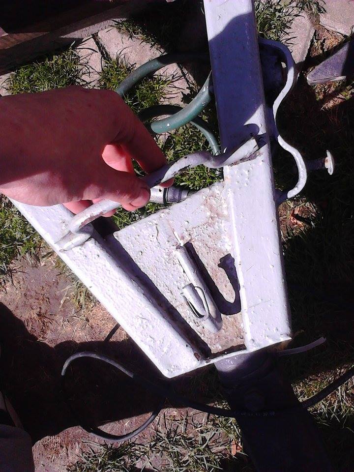

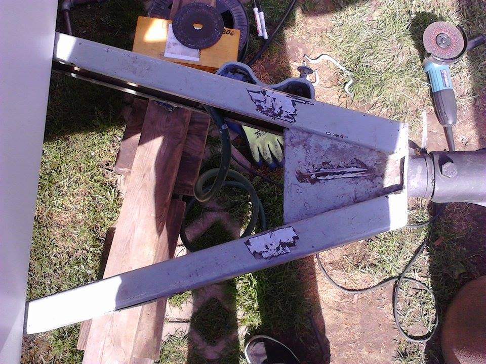

Wczoraj zaplanowałem zabudowę przedniej części ramy blachą w związku z czym musiałem wyciąć te uchwyty:

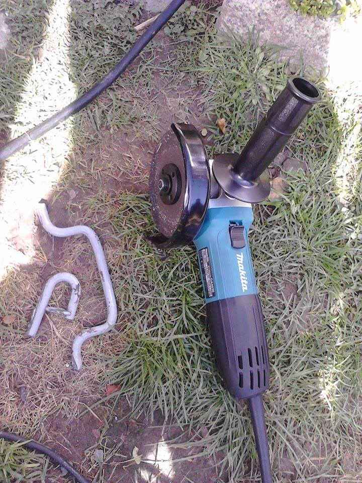

Po wycięciu przyszedł czas na wygładzenie powierzchni na których były przyspawane rączki

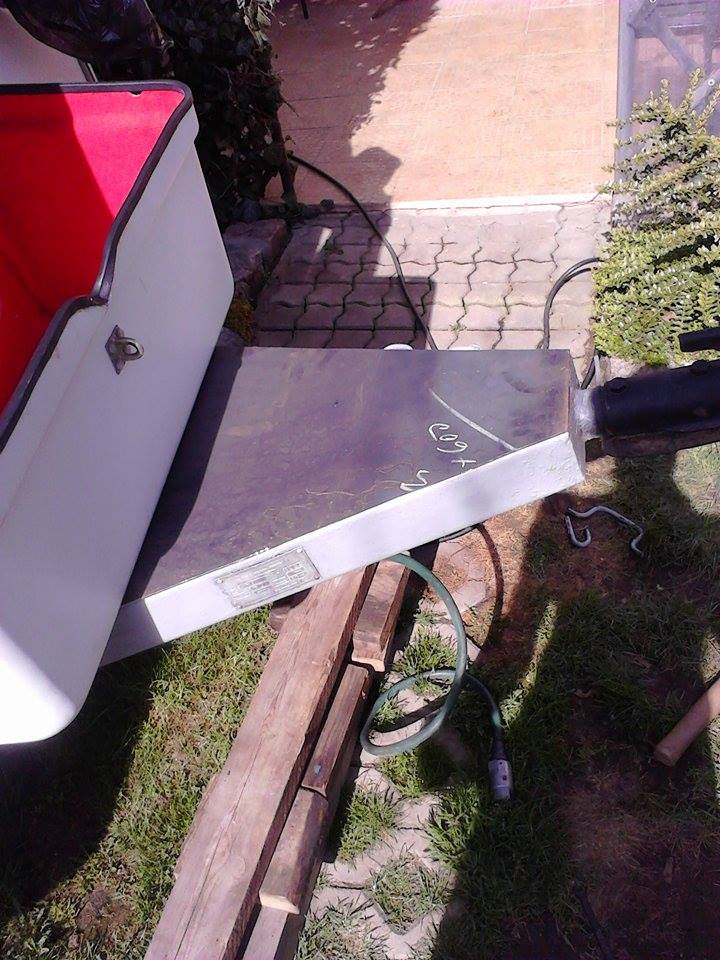

A tak wygląda już docięta i przymierzona blacha :) teraz zostanie tylko kwestia zakonserwować blachę i ramę przyczepy i przyspawać blachę i uchwyty z powrotem :)

fajnie ta blacha wygląda, czy będzie pełnić jakieś funkcje oprócz estetyki?

Blacha będzie jeszcze pomalowana, a nad funkcjami jeszcze się zastanawiam znając życie pewnie coś wymyśle

Pewnie zwiększenia nacisku na hak i ogólnej masy przyczepy :lol:

No jeżeli chodzi o nacisk to na pewno trochę się zwiększy.. Ale według mnie tak wgląda estetyczniej no i zawsze można coś tam położyć :)
