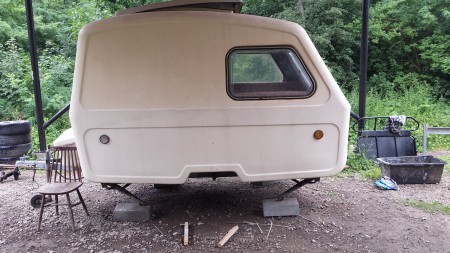

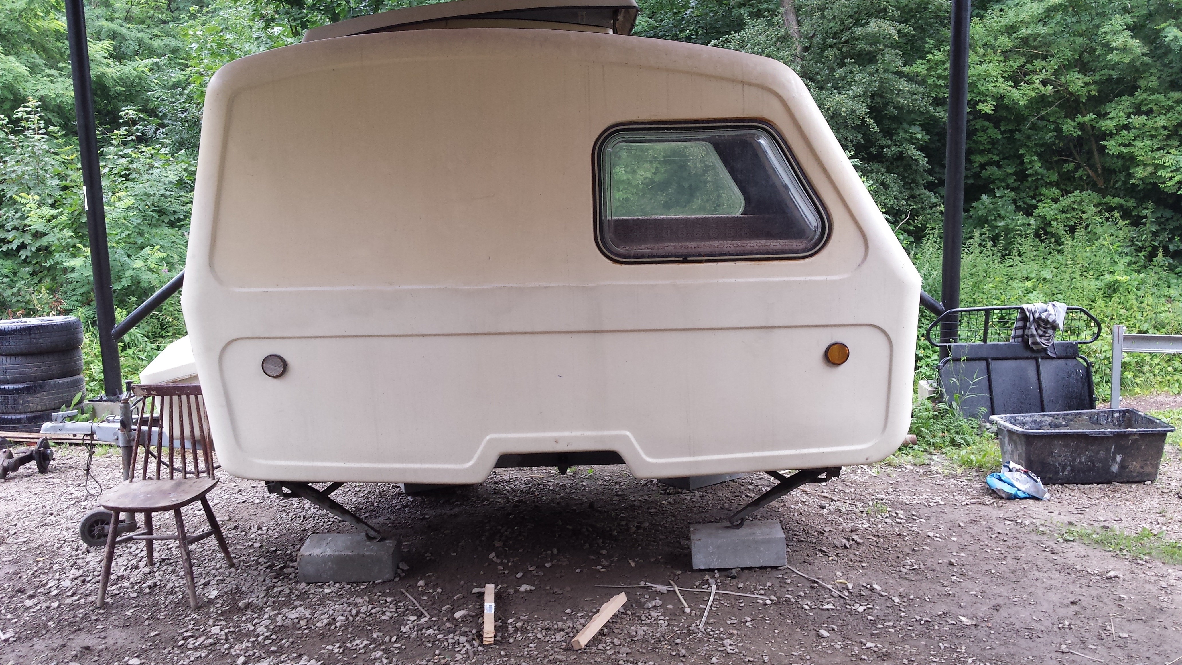

No to zaczynamy. Na razie zdemontowana oś. Przyczepka jest z 1980 roku więc oś na felgi "przedliftowe". Gdyby ktoś był zainteresowany ze względów sentymentalnych to mam taką oś wraz z 4 kołami(opony pełnoletnie). Może komuś się przyda. Ja będę montował nową. Od poniedziałku zabieram się za demontaż wnętrza. Meble będę robił nowe, może ktoś coś potrzebuje?

Tylko jak chcesz biegać po przyczepce w celach remontowych a osi mieć nie będziesz to podeprzyj czymś środek.
Niestety same podpory mogą tego nie wytrzymać i jeszcze rama może się odkształcić.
Dzięki! Będę miał na uwadze. A masz na myśli że rama taka słaba czy tylko podpory? Pytam w obawie o odwrotną sytuację. Zamierzam jeździć bez podpór i nie odpinać przyczepy od auta.

Postautor: TomekN126N » niedziela, 17 lip 2016, 22:14
Lepiej nie. Nadwerężysz dyszel, stając w tylnej części przyczepy. Przód możesz podeprzeć kołem podporowym, nawet na haku, ale podpory mają za zadanie stabilizować cepkę, choć sama powinna stać na kołach. A opuszczanie ich, to jest moment, lepiej z nich nie rezygnuj.

Podpory służą tylko do podpierania aby nie latała przyczepa i do wypoziomowania. Rama może się odkształcić. Przemyśl raz jeszcze czy chcesz jeździć bez podpór, toż to guzik waży i niczym nie zawadza. Chodziłeś po przyczepie tylko na haku bez rozłożonych podpór? Nie polecam tak spać. W trasie na stacji benzynowej czy gdzieś też nie odpinam ale chociaż dwie podpory trzeba spuścić, najlepiej cztery ale z lenistwa zdarza mi się trzy :lol:
Podpory są na 100% za słabe aby tylko na nich opierać konstrukcję i mogą się pogiąć.
Kolejna sprawa to czy jesteś pewny, że zawsze znajdziesz równy teren aby wygodnie się spało i nie spadało z łóżka?
Na k.pl nawet jest ostatnio wątek jak to na podporach za mocno wywindował i teraz szafki coś nie bardzo chcą się w linii trzymać.

Problem w tym że one kiepsko stabilizują bo są w stronę kół. Ale też będą za krótkie... skoro jednak sugerujecie żeby były to muszę je jakoś przerobić.
Jutro planowałem patroszyć wnętrze więc podłożę coś w miejscu osi.

Jezdziłem z cepka pare ładnych tys km.1/3 z tego po terenie,czasami ostrym.Nie miałem podpór,różne dziwne rzeczy w przyczepie się działy.Zawsze podparta była tylko na haku,i nie zauwazyłem kpl żadnych zmian jezeli chodzi o rame.Po przyjezdzie z Grecji,w kazdy mozliwy sposób rama była zmierzona,nie ma zadnych odkształceń.Na takiej samej ramie,zrobiłem kiedyś towarówke.Podczas testów dostała na siebie 1,5 tony piachu,pozniej nie raz nie dwa woziła podobne ciężary.Teraz jezdzi u kumpla,wozi sporo i nic się nie dzieje.Skąd więc te wątpliwosci u kolegów? Mam farta i zaje....ramy? Czy ktos ma pokrzywioną rame? Były takie przypadki?
Benior
Posty: 1857
Re: Dałem się oszukać... chyba remont.
Postautor: Benior » poniedziałek, 18 lip 2016, 12:56
dzin1975 pisze:Jezdziłem z cepka pare ładnych tys km.1/3 z tego po terenie,czasami ostrym.Nie miałem podpór,różne dziwne rzeczy w przyczepie się działy.Zawsze podparta była tylko na haku,i nie zauwazyłem kpl żadnych zmian jezeli chodzi o rame.Po przyjezdzie z Grecji,w kazdy mozliwy sposób rama była zmierzona,nie ma zadnych odkształceń.Na takiej samej ramie,zrobiłem kiedyś towarówke.Podczas testów dostała na siebie 1,5 tony piachu,pozniej nie raz nie dwa woziła podobne ciężary.Teraz jezdzi u kumpla,wozi sporo i nic się nie dzieje.Skąd więc te wątpliwosci u kolegów? Mam farta i zaje....ramy? Czy ktos ma pokrzywioną rame? Były takie przypadki?
Nie chodzi o pokrzywienie ramy podczas jazdy czy jak stoi na kołach. Chodzi właśnie o to gdy tej osi brakuje i jest wsparta w 4 narożnikach.
