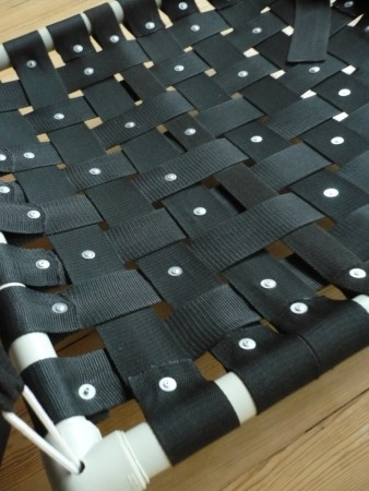

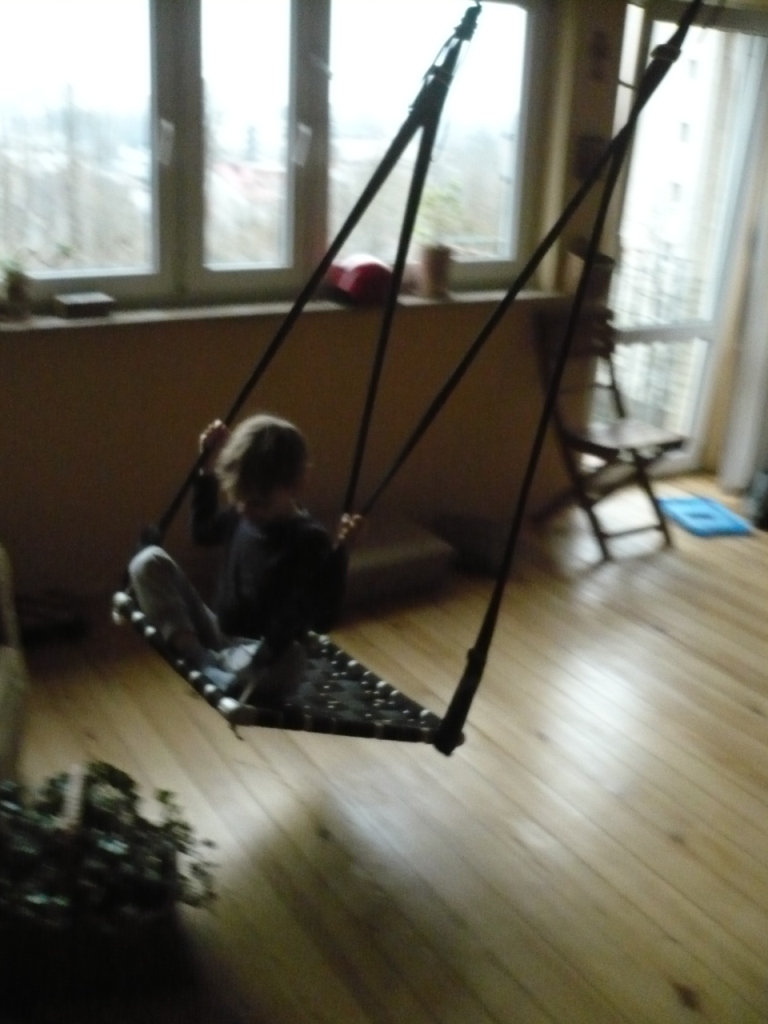

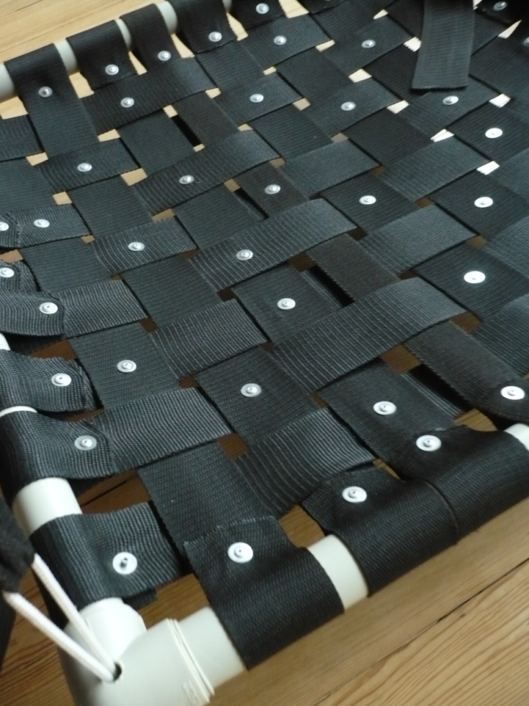

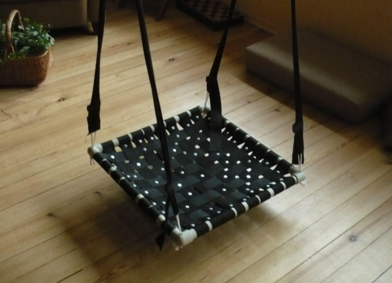

Może to kogoś zainspiruje. Zrobiłem ostatnio dzieciakom huśtawkę z rur pcv, odkrywając tym samym nową niezbadaną dotąd "technologię alternatywną". Na razie jestem zaskoczony i zadowolony możliwościami jakie dają te rury.
Bujawka się sprawdza, nawet przy 30 kilogramowym ciężarze bujającego. Sam bujawka jest zaś b. lekka, będąc przy tym bardzo wytrzymałą. Po dwóch miesiącach naprawdę intensywnego użytkowania (i bardzo kreatywnego, graniczącego z kaskaderstwem) tylko mucha na niej nie siada.
Być może można te rury wykorzystać jako sposób na tanie dostawiane łóżko. Zrobienie całości zajęło mi jeden dzień. Mitrężyłem się niepotrzebnie z tymi taśmami (łączone nitami) - teraz bym chyba zrobił to inaczej - kupił płótno na allegro (np. kordurę) o szerokości zbliżonej do boku kwadratu bujawki, podzielił na dwa kawałki, owinął na krzyż i sczepił nitami.
Zastosowałem rury o grubości 32 mm. Zgrzewane na gorąco. Bok huśtawki ma ok. 55 cm.
Pewnie w przypadku łóżka powstanie problem, że rury będą się wyginały w jego połowie (choć nie jest to oczywiste - zwłaszcza w przypadku gdy spać na nim będą dzieci). Więc pewnie przydało by się jakieś dodatkowe podparcie w tym miejscu (od ściany mógłby to być aluminiowy kątownik). Można też spróbować innego patentu - do rur 32 mm. idealnie wchodzą (prawie że na styk) rury 22 mm. więc można w ten sposób usztywnić konstrukcję (ale i niestety dociążyć - choć i tak całość pewnie będzie nadal stosunkowo lekka).
Myślę że warto pomyśleć o rurach pcv także przy innych okazjach, choć na razie nie przychodzi mi do głowy gzie można by je jeszcze zastosować w naszych kempingowych klimatach.

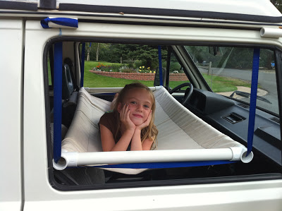

Drednot pisze:odkrywając tym samym nową niezbadaną dotąd "technologię alternatywną"
No nie wiem, nie wiem... :wink:
łóżko pcv.JPG (36.26 KiB) Przejrzano 10752 razy

Czyli jak widać rury się nie uginają.
Jakie rury zastosowałeś? Chyba te klejone? One są chyba mniej giętkie niż te zgrzewane na gorąco.

To podwieszane łóżko to nie moja robota, podpatrzyłem te patenty z rurkami pcv u ludzi podróżujących 4x4 gdzie powierzchnia do spania wewnątrz samochodu jest na wagę złota.
