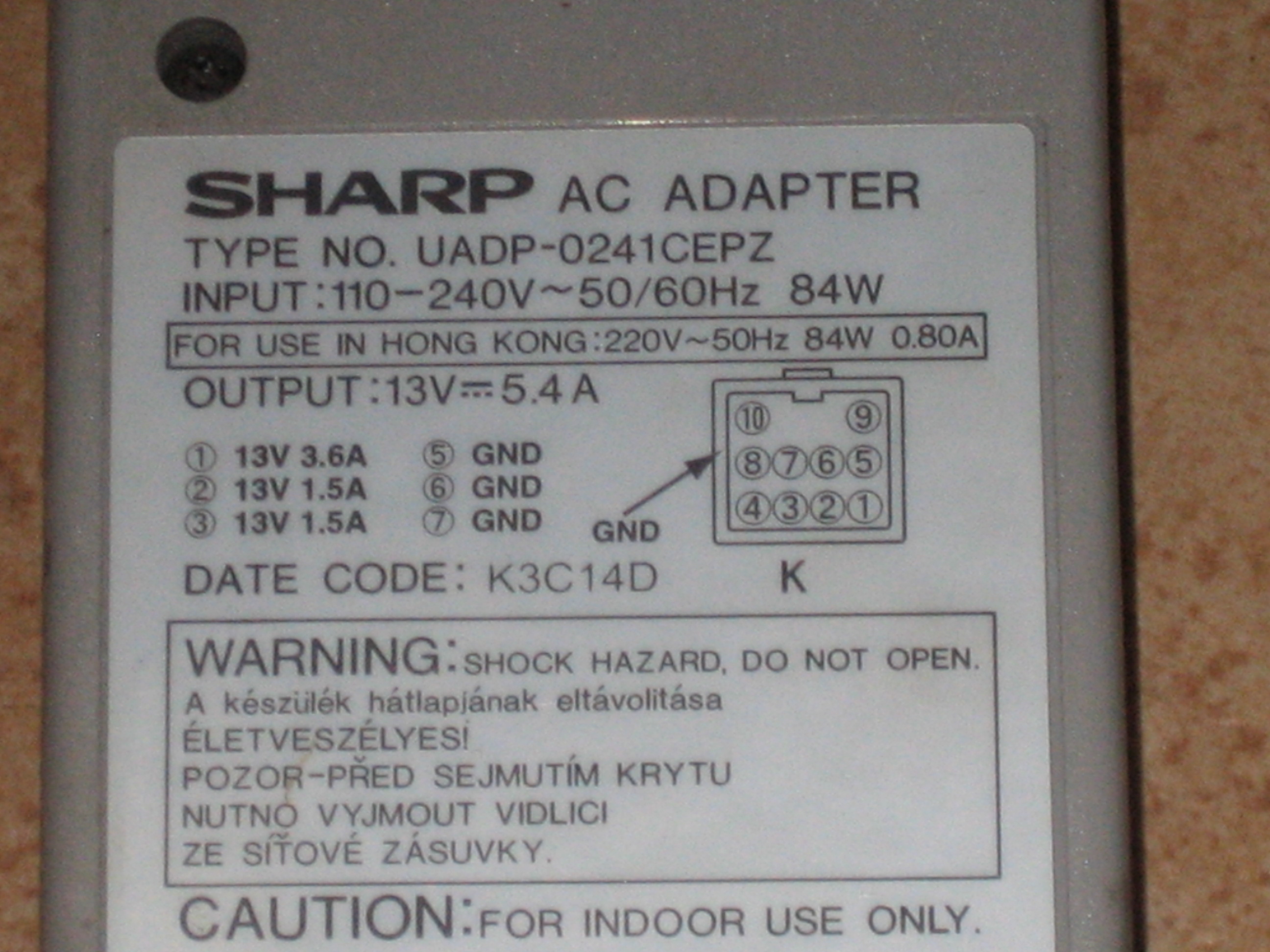

Właśnie przyszedł TV ! Mam zagwoste do kolegów , ups!!! panów
Jak podłączyć
 TV  na ako 12V Tak naprawde to cinko u nas z fachowcami i trzeba się piosiłkować na innych forach - trochę wyśmiewców!
Da się? czy nie? Bo jak nie to stówa w błoto!
Może robcio tera coś sie wykaże>?Może sie wbije w jego wiedze?
Dziś przyszedł sterownik do solka . Moze jutro przyjdzie panel ............Hm wiedza nie przyszła . Tylko ciemność nadal.............
Miałem kilka propozycji z forum ale cena nie ta................
Da się to zasilić z 12V czy nie?

LC20E1E potrzebuje 13V. Wg serwisówki. LC13E1E poleci z 12V. W pełni nabity akumulator  będzie miał przez chwilę  13.8V ale przy poborze 5.4A szybko ten stan się zmieni. Jeśli.miał bym ryzykować że coś się uwędzi  to ciachnął bym ten kabel powiedzmy w połowie i wyłowił we wtyczce piny 1,2,3 zapiął pod plus z bezpiecznikiem 5,6,7 i ekran pod minus. Jest jeszcze kwestia pinów 4 8 9 10 czy są to sygnały np.  z wyłącznika czy np. sygnał typu "power good". Generalnie z tym poborem pod solar gdzie jeszcze trzeba doliczyć pobór dekodera DVBT i ew. wzmacniacza antenowego robi się "nieracjonalnie".

Czyli co bo jestem  noga jesli chodzi o prundy Nie racjonalnie?
Puscić to przez przetwornice? Będzie łatwiej i bezpieczniej? Bo jesli rozumię to tam jest kilka 12V żyłek?
Wiem że nie ma żexczy nie możliwych.........
Tv moja pani popatrzy ze 3h wieczorem i szlafen więc ako da rade........... QAko ok 100ah i panel 9ah 140W
Fachman szprechał że da rade machnąć na 12V ale kasa......................Wiem że trzeba płacić ale w końcu po co forum??????
Więc ile mi on zeżre prundu ? Szukać coś innego? TV? Dałem za niego 100zł z wysyłką i mam na niego wyjeba..........ne czyli mam cel Kupca przeznaczenie moge szukać innego ale jak by się dało podpiąć bez problemu ...................................... Poszukam innego jak by co

To jeśli nie chcesz grzebać a masz amperomierz i przetwornice 12-230V to zmierz między akumulatorem i przetwornicą ile to to weźmie. Choć przetwornica to kolejne straty. Ale z drugiej strony z 11...12..na 13V przy ponad 5A poboru i tak potrzebna przetwornica też  za woreczek dukatów.

No właśnie lapka mam dekodera nie Czyli co dokupić dekoder do lapka na USB i normalnie tv poleci?Zmierzyłem pobór tv i jest dokładnie ;44W
Ile tak biorą TV na12V?

Ja mam kupny 21,5 cala to bierze między 3A-5A max jeśli używam wybudowanego dvd.
