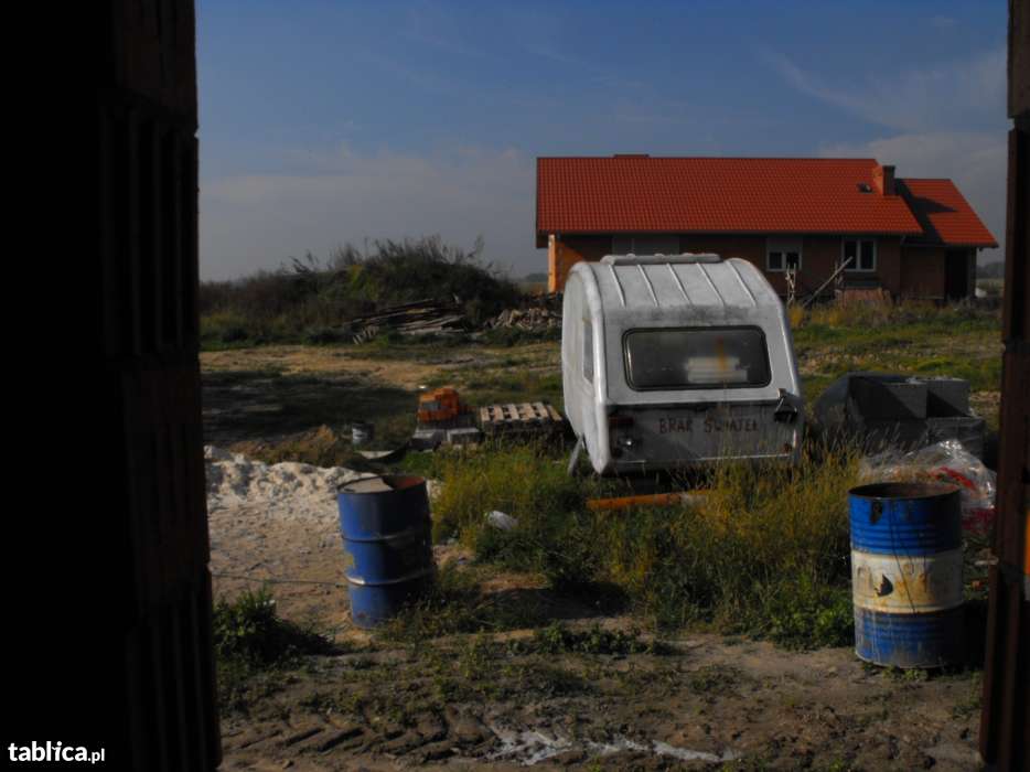

Kilka starych fotek mojego Moby Dick-a jeszcze z ogłoszenia sprzedaży i zaraz po przyjeździe
