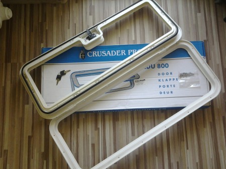

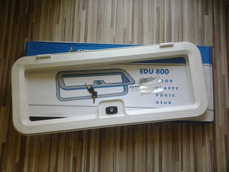

Re: Pytania, sugestie, podpowiedzi - czyli moje zmagania z N126N
Klapa serwisowa już u mnie. Przed montażem pierwszej zapomniałem cyknąć fotkę jak taki zestaw wygląda. Korzystam więc z okazji teraz.
Jest to w zasadzie sama ramka, a wypełnienie jej stanowić będzie materiał wycięty z bocznej ścianki przyczepy. W komplecie: zamek, 2 kluczyki, uszczelka, wkręty montażowe (choć ja użyłem innych, bardziej dopasowanych).
