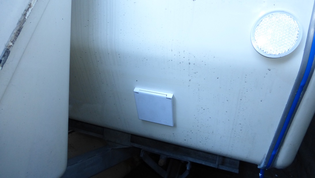

Prace trwają, wczoraj założyłem rączki manewrowe. Dałem też jedną na klapie kufra aby wygodniej ją otwierać. Na swoje miejsce wskoczyło też gniazdo 230V. Wszystko zamontowane na nierdzewnych śrubkach i uszczelnione Soudaflex'em.
Dokończyłem też wciskanie szerokiego klina w uszczelki i założyłem teleskopy i trzpienie do zamykania okien. Zostało do ogarnięcia jeszcze okienko kuchenne, szyby stałe i buda będzie gotowa do montażu mebli.
