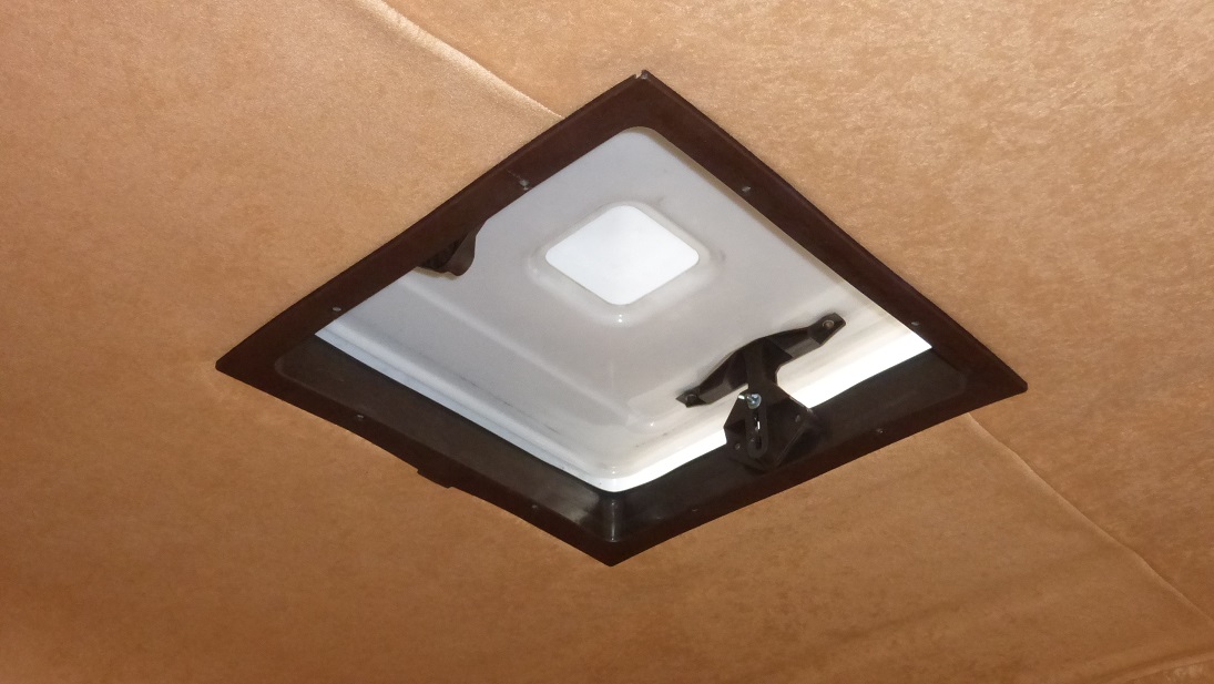

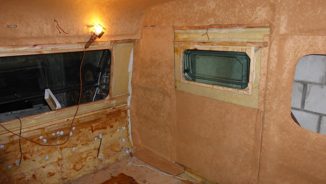

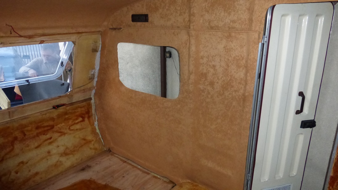

Wyklejanie wnętrza zakończone :D Wbrew wcześniejszym obawom poszło całkiem sprawnie. Sufit położyliśmy we trzy osoby a pozostałe elementy we dwóch. Tapicerka była docięta ze sporym zapasem i trzeba było odcinać nadmiar materiału. Dzięki temu nie było stresu, że gdzieś zabraknie. Odcięty nadmiar materiału jeśli wystarczy, posłuży do wyklejenia niewidocznych przestrzeni pod płytami okien otwieranych. Na zakończenie wczorajszych prac założyłem wywietrznik dachowy.
Jeśli chodzi o kolejność klejenia, to było tak:
1) górne części bocznych ścian,
2) sufit,
3) dolne części bocznych ścian,
4) element za szafką kuchenną,
5) pod oknami otwieranymi,
6) na deser, nadkola :)
Teraz, gdy cała przyczepa ma już nową tapicerkę zajmę się tymi dużymi płytami montowanymi przy otwieranych oknach. W planach mam wykonanie ich z płyty z której robi się plecy do szafek ale nie w bieli tylko w jakimś "drewnianym" wzorze, zbliżonym do koloru mebli. Chcę też zrezygnować z tych plastikowych łączników i zamiast z czterech, zrobić tą płytę z jednego kawałka z wyciętym otworem na okno. Zobaczymy co z tego wyjdzie.

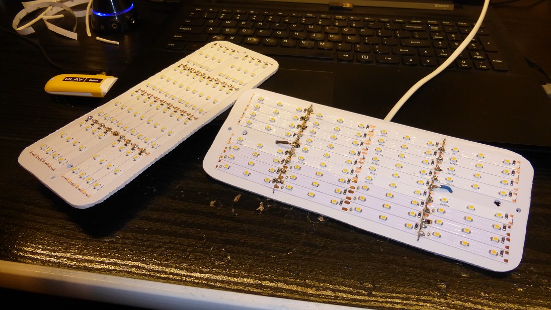

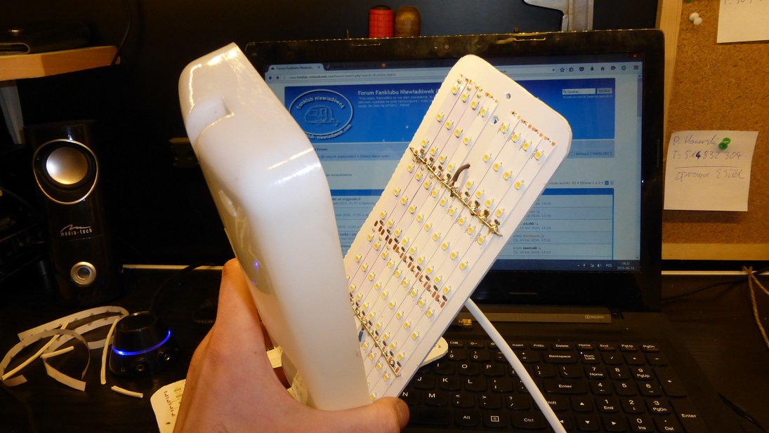

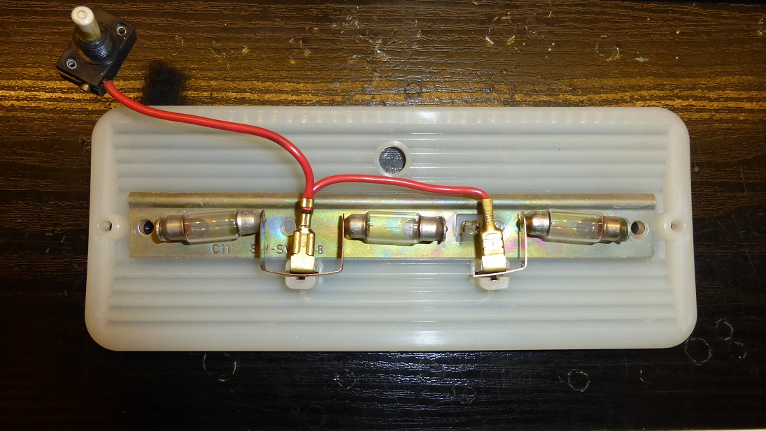

W międzyczasie zastanawiałem się w jaki sposób przerobić oryginalne lampki oświetlenia wnętrza na LED, bez wprowadzania nieodwracalnych zmian, bo nie lubię niszczyć takich rzeczy. Wcześniej zrobiłem coś takiego w N-127 i ten patent sprawdził się dobrze, dorobiłem "wkłady LED" którymi zastąpiłem oryginalne żarówkowe.
Wykorzystałem do tego plastik grubości 3mm, chyba PVC i taśmę LED, barwa biała ciepła za 5,50zł/metr z Allegro. Nakleiłem paski, w sumie 102 diody na każdy wkład i zlutowałem, dokładając przewód przyłączeniowy około 25cm. Wkłady świecą lepiej niż oryginalne żarówki, jak zamontuję je w przyczepie to zapodam fotkę jak to finalnie wygląda.
Oryginalny wkład którego nie chciałem przerabiać
Wkłady mojej roboty

Sposób z lampami jak u mnie.... dokładnie tak samo...

Paski są super. Ja u siebie też wszystkie lampy wykleiłem i jestem bardzo zadowolony z efektu.

Tylko po co aż 100 diod w jedna lampę? Ja mam najtańsze paski z allegro 3,5 wata na metr i w każdą lampę wklejałem po niecałe 50 diod. Efekt przeszedł moje oczekiwania ale ja też nie lubię jak jest zbyt jasno. Dodatkowo, ja mam 5 lamp, każda z własnym wyłącznikiem więc tym reguluje ilość światła.
Poza tym wszystko zależy od rodzaju paska i diod na nim nalutowanych. Najwieksze dzisiaj to chyba diody smd 5050 i metr takiego paska potrafi mieć nawet koło 15 watt. Taki mocny montowałem w niewiadówce nad drzwiami i zaledwie mały kawałek dawał światła do oświetlenia całego przedsionka.
