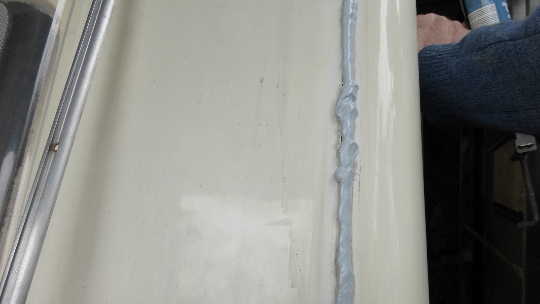

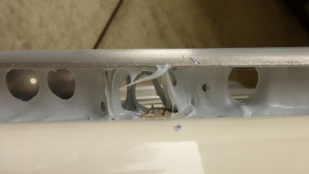

Zdjęte zostały wzdłużne listwy alu i oczyszczone wraz z laminatem pod nimi. Ku mojemu zdziwieniu nie było tam żadnego uszczelnienia poza kilkoma glutami silikonu. Podejrzewam, że dołożył go poprzedni właściciel. Chyba szczelność miała być zapewniona dzięki zalaminowaniu śrub od wewnątrz :shock:
Na razie założyłem tylko listwę od strony wejścia, strasznie to czasochłonne. Żadna śruba nie chciała się odkręcić i w ruch poszło wiertło. Na całej długości napuściłem uszczelniacz a samą listwę zamontowałem na aluminiowe nity fi 4,8mm które rozmieściłem trochę gęściej niż były oryginalne śrubki. Listwa dobrze się docisnęła, aż uszczelniacz wylazł bokami. Od środka nity zakleję warstwą uszczelniacza. Powinno być szczelne.
Postąpiłem chyba inaczej niż większość kolegów bo nie dałem taśmy butylowej i śrub. Mam nadzieję, że nie okaże się to błędem.
Tak w ogóle to jestem zaskoczony świetną przyczepnością uszczelniacza SOUDAFLEX do laminatu i aluminium. Nigdy nie miałem do czynienia z taką masą i spodziewałem się, że będzie dużo gorzej. Ciekawy jestem tego SIKAFLEX'a czy to podobny "klej" ale nigdzie w Radomiu go nie znalazłem.

Od środka wszystkie śruby i przewody zaklejone uszczelniaczem
Pod listwą było mnóstwo brudu i zero jakiegokolwiek uszczelnienia
Listwa zamocowana jest na takie nity. Zostaną zaklejone uszczelniaczem

RAFALSKI pisze:Zdjęte zostały wzdłużne listwy alu i oczyszczone wraz z laminatem pod nimi. Ku mojemu zdziwieniu nie było tam żadnego uszczelnienia poza kilkoma glutami silikonu. Podejrzewam, że dołożył go poprzedni właściciel. Chyba szczelność miała być zapewniona dzięki zalaminowaniu śrub od wewnątrz :shock:
Ten silikon to fabryczny raczej. Przynajmniej u mnie był. Uszczelnienie fabryczne przez zalaminowanie to wbrew pozorom dobry pomysł (wg mnie), jedyny jego mankament to użycie ocynku zamiast nierdzewki. Gdyby była nierdzewka, to zdjęcie listew przy remoncie byłoby niepotrzebne.

Tak, te śruby to porażka, żadnej nie udało mi się odkręcić. Powiem Ci, że u mnie miejsca zalaminowania śrub były spękane, zrobiły się takie jakby pajączki otoczone rdzawym nalotem. Wydaje mi się, że te miejsca lekko przeciekały i dlatego zdjąłem listwy, choć z początku chciałem tego uniknąć.
Wczoraj zamontowałem drugą listwę i założyłem klin. Szpachelką wchodzi całkiem nieźle ale od samego rana paluchy mnie bolą. Dzisiaj zakładam klin w drugiej listwie, drzwiach i wyciągam boczne okna, będą wymieniane uszczelki.

RAFALSKI pisze:Tak, te śruby to porażka, żadnej nie udało mi się odkręcić. Powiem Ci, że u mnie miejsca zalaminowania śrub były spękane, zrobiły się takie jakby pajączki otoczone rdzawym nalotem. Wydaje mi się, że te miejsca lekko przeciekały i dlatego zdjąłem listwy, choć z początku chciałem tego uniknąć.
Pajączki miałeś pewnie dlatego, że już rdzewiało. U mnie nie zdążyło rdzewieć, więc laminowania od środka były szczelne i niespękane. Dlatego gdyby w fabryce założyli od razu nierdzewne, to laminowanie by nie pękało i było wystarczające :)

mam jedną uwagę czy te śruby są konieczne . W PRL u były z braku poliuretanowych środków kryjących. Ja bede kleić bez listwy butylowej tylko klej poliretanowy . mój sprawadzony to klei marki wurth
tapatapa wysyłata

Z poliuretanem jest problem z wprowadzeniem ładnej spoiny bo się lepi do wszystkiego ,ale jest płyn do czyszczenia i wygladzania

Moim zdaniem śruby albo nity są konieczne bo listwy nie są idealnie dopasowane do budy i prężą trochę. Żeby to się ładnie skleiło bez użycia śrub to trzeba by jakoś docisnąć listwy na czas wiązania kleju. Poza tym w jedną z listew mocujesz przedsionek i lepiej jak będzie ona związana z budą trochę bardziej niż tylko na klej.
Faktycznie, lepi się strasznie i to jest trochę upierdliwe. Ale za to po zaschnięciu jak trzyma! Nadmiar, który wyłaził po bokach listwy usuwałem szmatą z acetonem i nim też czyściłem ręce po przypadkowym dotknięciu. Gdzie było trzeba, spoiny wygładzałem paluchem zamoczonym w wodzie z płynem do garów, wtedy nie kleił się do niego i dało się uformować ładną powierzchnię.
