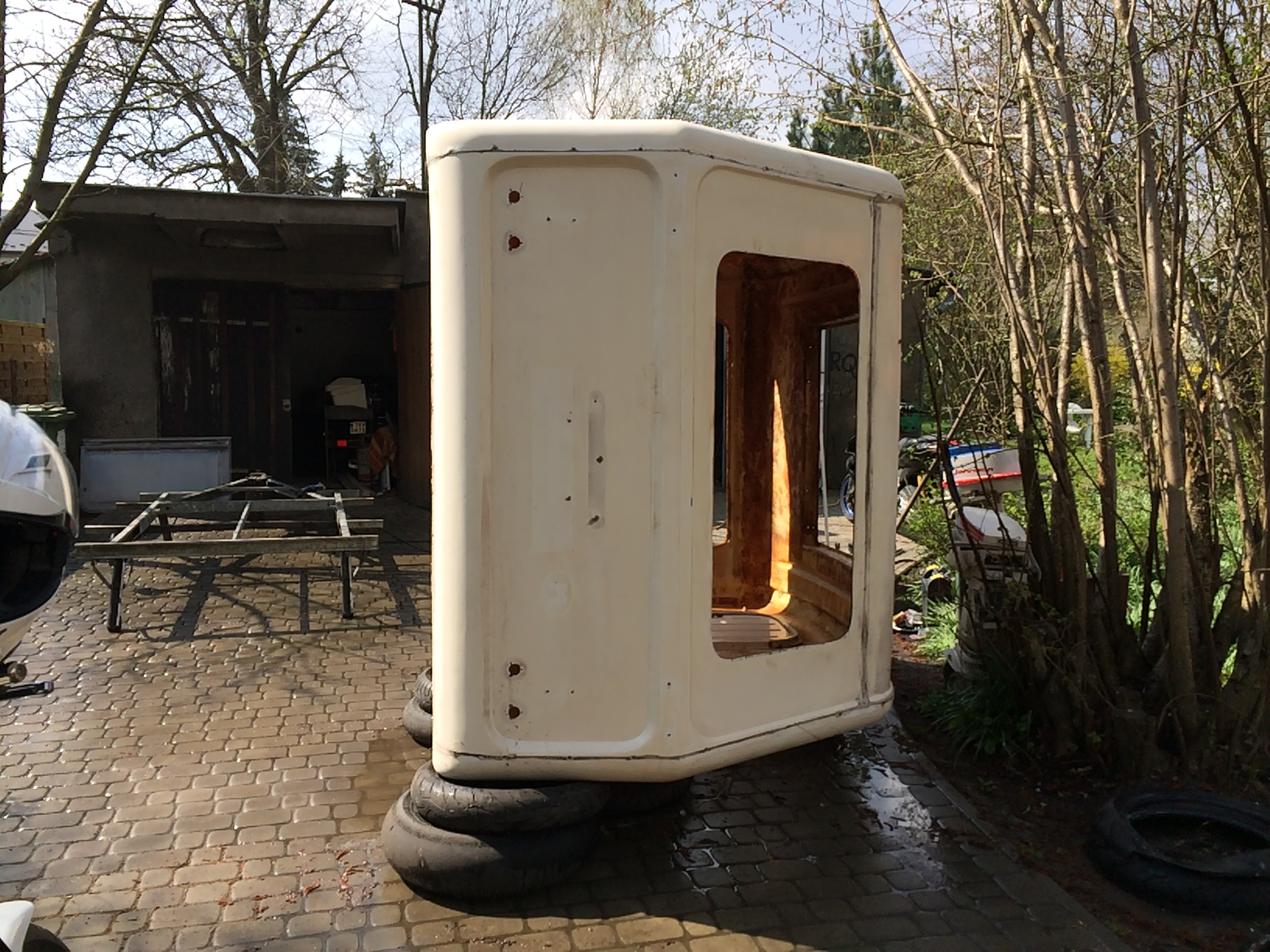

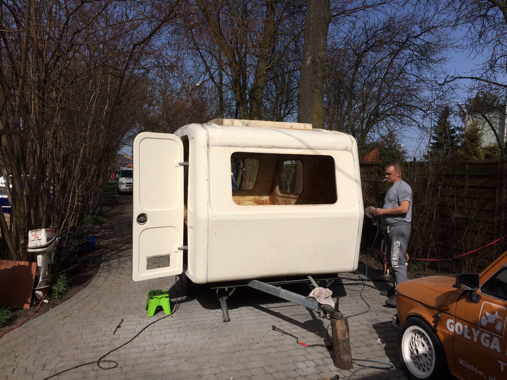

Remont rozpoczęty, środek rozbebeszony. I przyszło pierwsze załamanie. Nie spodziewałem się jaki ogrom pracy mnie czeka :( Ale nic jak się powiedziało A to trzeba powiedzieć B. Dziś rozebrałem, wyczyściłem i po szpachlowałem kufer. Jutro ma przyjść farba to spróbujemy pomalować. Jak ma coś wyjść nie tak to lepiej na kufrze. Kilka zdjęć środka - choć pewnie nikogo nie zaskoczę ;)
Przy okazji mam pytanie, a w sumie nawet kilka:
1. Jak się nazywa (jak jej szukać w necie) ta listwa wzdłuż przyczepy do której przyczepia się przedsionek, i czy taka listwa w ogóle jest do kupienia?
2. Czy te białe osłony okna (w środku) też się da dokupić i czemu nikt ich - podczas remontu - nie okleja wykładziną?
z góry dzięki za podpowiedź

Postautor: Fiacior75 » czwartek, 24 mar 2016, 21:02
Odp.1 http://allegro.pl/profil-listwa-alumini ... 21213.html
Odp.2 tych oslon raczej nie dokupisz ja u siebie je zdemontowałem bo listewki przegniły a potem na nowo przykleiłem żywicą. Na koniec okleilem całość czarną wykończeniówką i jes git :mrgreen:

Postautor: TomekN126N » niedziela, 3 kwie 2016, 12:48
Ja swoje przód / tył zdjąłem viewtopic.php?f=36&t=5497&start=15
puste miejsce po nich dla ocieplenia wykleiłem ekranami zagrzejnikowymi i na to 1 cm styropianu.
Ze starych osłon zdjąłem dokładny wymiar, pojechałem do castoramy, wybrałem płytę pilśniową-laminowaną pod kolor, jak chciałem i razem z docięciem zapłaciłem cos 30-40zł. No i mam nowe. :wink:
Mocowane były na zszywki i tak tez zamocowałem nowe. W N-kach trzeba tylko uważać przy odkręcaniu na plastiki, które maskują łączenia płyt.

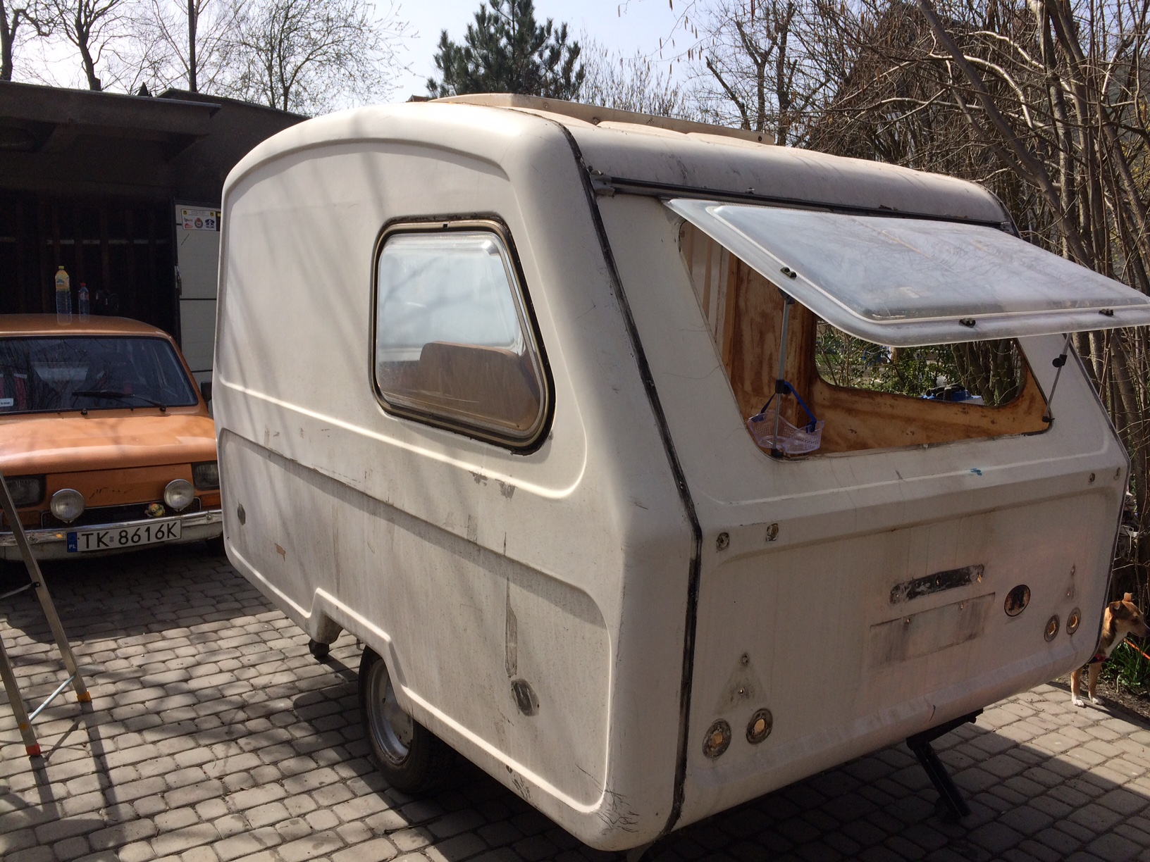

Postautor: Cypiss » czwartek, 21 kwie 2016, 16:54
Prace trwają, choć czasu leci nie ubłaganie i nie wiem czy zdążę na koniec maja - jak sobie zaplanowałem.
szlifowanie, matowienie

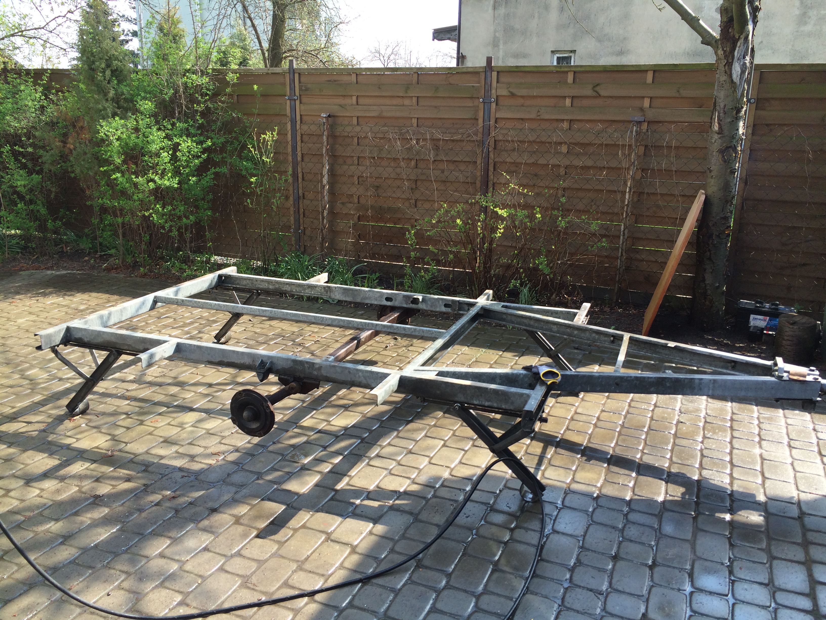

w sumie miałem nie ściągać cepki z ramy, ale pomyślałem jak już doszedłem do takiego etapu to nie ma co ... i ściągnąłem. Podczas mycia spodu powychodziły zakamuflowane ubytki. Spore ubytki - było dużo klejenia. Rama okazała się bardzo ok. chociaż to ona z całego tandemu jest najstarsza 1980. Łożyska też w porządku. Jedynie opony i felgi - pierwsze są tak sparciałe że jeszcze takich nie widziałem a felgi - ponieważ chcę zachować je takie, więc oddam je do piaskowania i malowania. Buda wróciła na ramę i zaczęło się szpachlowanie.
Generalnie przeszedłem już ze trzy załamania. Po co ja to zrobiłem, zachciało mi się remontów, kto wymyślił konstrukcję opartą na śrubkach na płaski śrubokręt itd. Dobrze, że żona mnie wspiera, bo już chciałem ogłosić budę "przygotowaną do remontu". Na szczęście działam dalej. Będę meldował o postępach.
