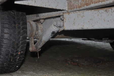

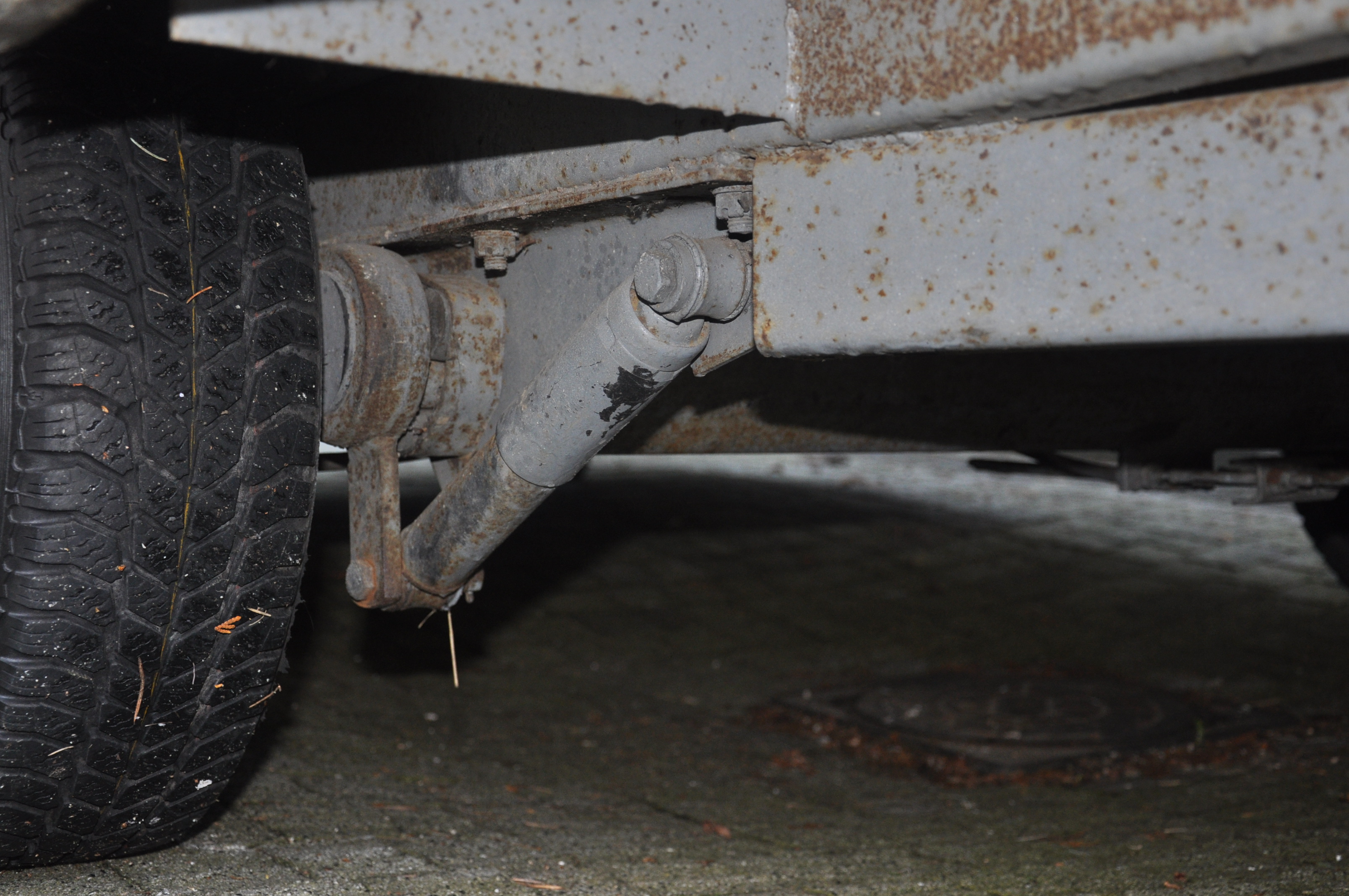

od 2 tygodnie jestem w posiadaniu N132L, teraz czeka mnie remont. chce też odkręcić budę i pomalować ramę - poniżej zdjęcia jak wygląda. Oglądając zdjęcia po ocynkowaniu kol. Benior-a zastanawiam się czy może taki wariant lepszy, mogę zapytać jak to się kształtuje cenowo?? Gdzie są śruby mocujące budę?? rozumiem, że podłogę trzeba zdjąć
Zdecydowanie cynkuj.
Budka jest przymocowana 8 śrubami przez podłogę do ramy. Żadnej nie udało mi się odkręcić i musiałem ciąć.
Jeśli zdecydujesz się na ocynk to od razu warto przerobić delikatnie ramę aby koło zapasowe weszło pod budkę z tyłu.
Co do cen to zaprzyjaźniona firma zrobiła mi to wszystko w granicach tysiaczka.

scooby pisze:, mogę zapytać jak to się kształtuje cenowo??
Jak już ściągać budę i robić porządnie to tylko ocynk ogniowy- 2-2,5 zł /kg - w zaokrągleniu wyjdzie ok 350-400 zł. Do tego piaskowanie 200-250 zł razem koszt zabawy z własnym transportem max 650 zł (ceny zawyżone w górę ze sporym zapasem)
BobBudowniczy pisze:scooby pisze:, mogę zapytać jak to się kształtuje cenowo??
Jeśli samo piaskowanie i cynkowanie to tak. Przy mojej ramie było dużo zabawy i przeróbek.

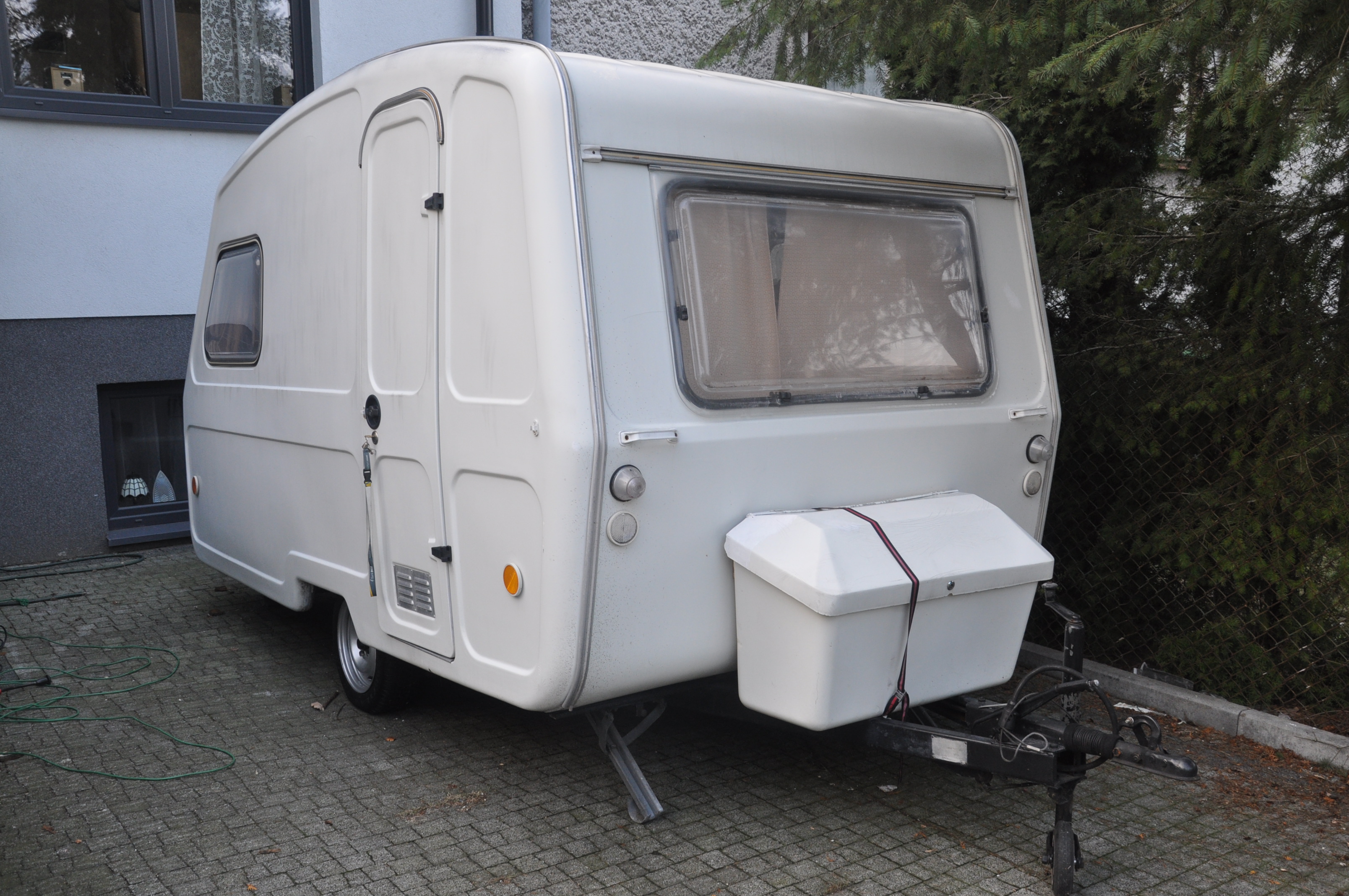

Generalnie zakupiłem tę przyczepę, co była w wątku "zakup kontrolowany".

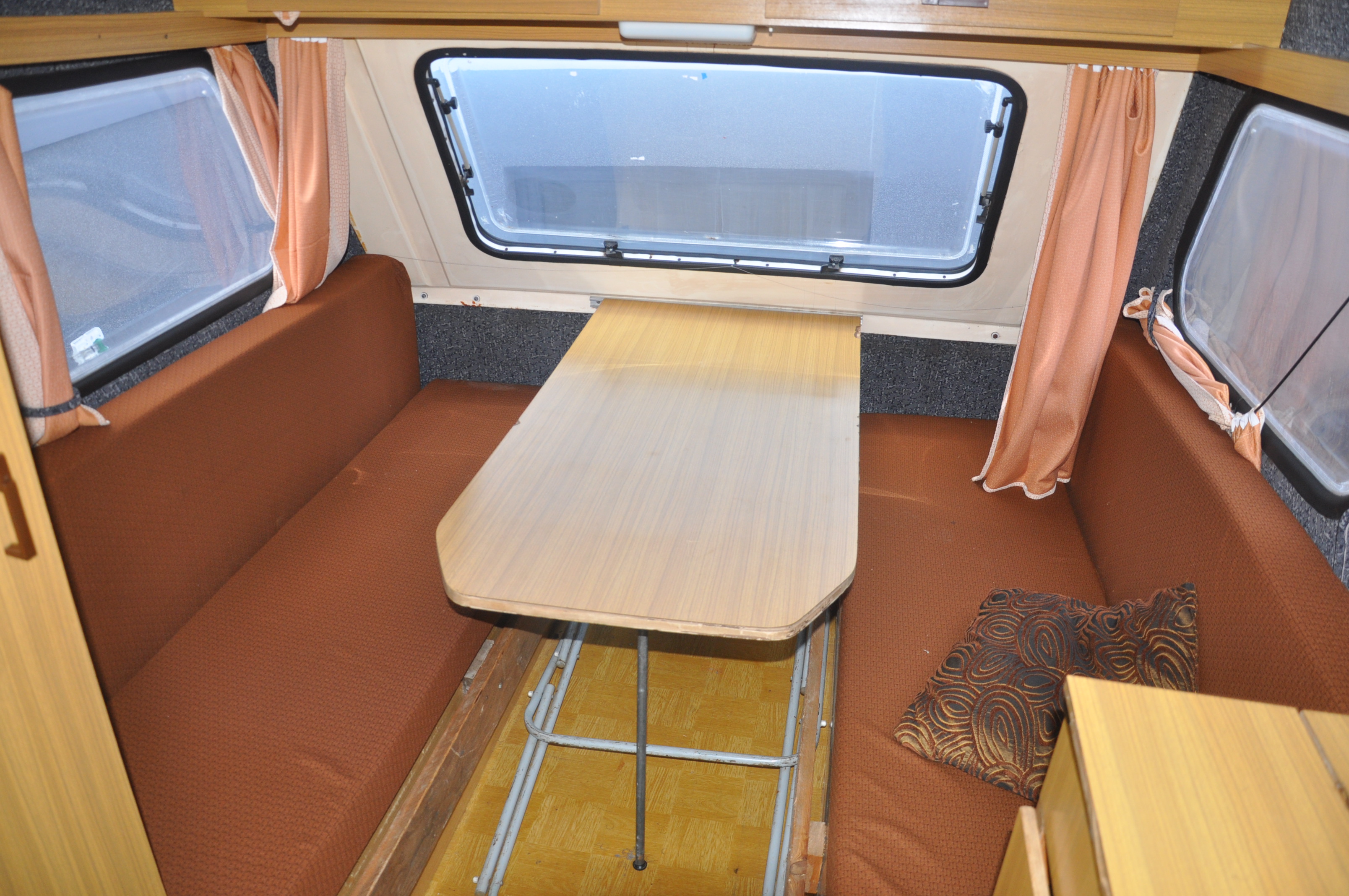

zależało mi na n132 bo jest na 2+3, wiec potrzeba miejsca do spania więcej.

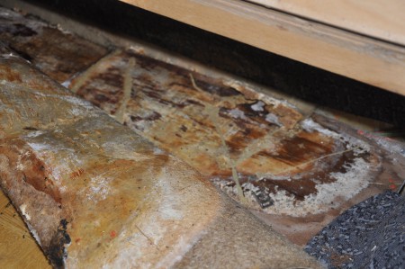

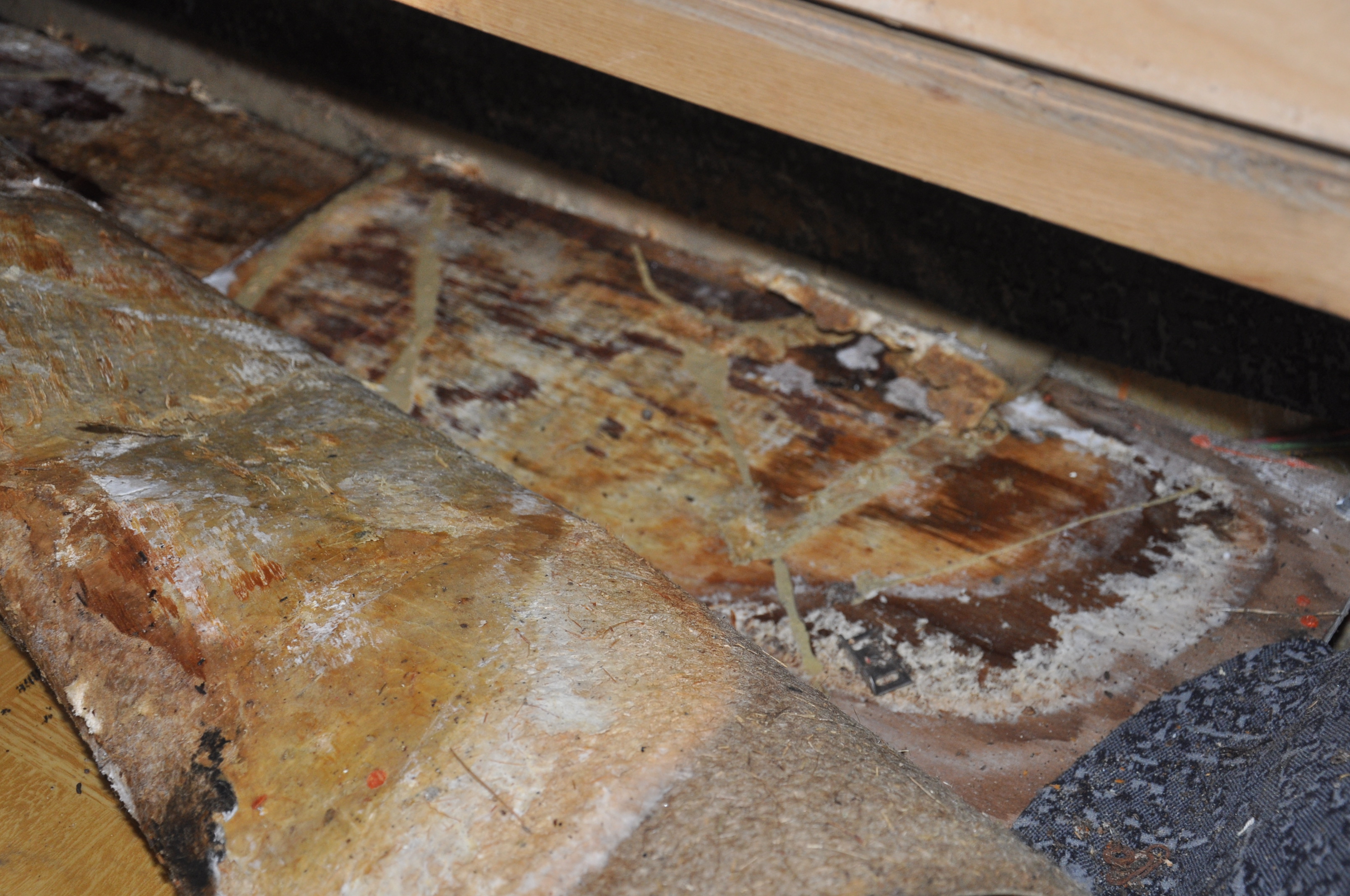

Remont będzie zatem polegał na pełnej wymianie środka no i okazało się że podłogi i wykładzin. Na pierwszy rzut oka wydawało się ładnie, ale po odchyleniu wykładziny podłogowej pokazała się wilgoć - wydaje mi się że okna przeciekają, zresztą wyjdzie jak się odsłoni wykładzinę. Z zewnątrz na razie nie myślałem nic robić, chyba że jaka dziura wyjdzie jak się wszystko odklei.
Chcielibyśmy w tym sezonie ruszyć, zatem wstępnie ustaliliśmy że środek dam do zrobienia fachowcowi, bo ja pewnie robiłbym to b. długo, jedyną korzyścią byłaby satysfakcja. Sam chcę zrobić ramę, powywalać meble, sprawdzić elektrykę, najazd. Na razie muszę ją też zarejestrować, bo w WK przyczepili się do dowodu, gdzie wpisana byla DMC 810 i przegląd bezterminowy. napisałem do Niewiadowa, zobaczymy co odpiszą.

Jak już zdejmiesz budkę to na 100% zobaczysz ubytki na podłodze i warto je zalepić i jakoś zabezpieczyć spód bo 2 raz okazja szybko się nie powtórzy.
