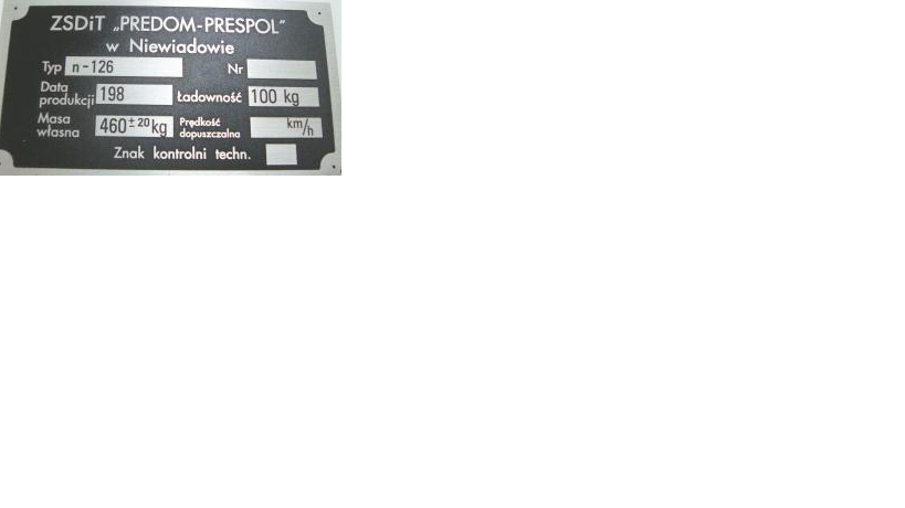

Witaj u mnie w polu znak kontroli jest wbite KT5, prędkość maksymalna 70km/h, masa własna 450kg,dopuszczalna masa całkowita 510kg , ładowność 60kg no i pełny numer nadwozia np. SWNN126ES..............
Jak chcesz nową identyczna tabliczkę to na alledrogo znajdź gościa "Pan rolnik" on ci pięknie zrobi nowa tabliczkę pozdrawiam.

chodzi mi o Predom - Prespol a nie Niewiadów.
Przede wszystkim ja mam w dowodzie 4 cyfry w nr vin.
Poza tym masa własna 620 kg i dopuszczalna ładowność 100 kg
Te gotowe tabliczki od Pana Rolnika mają niektóre pola już wypełnione i teraz jak taką założę do nie będzie grało to co jest w dowodzie z tabliczką
Najlepiej jakby ktoś kto taką ma oryginał czytelną tabliczkę w swojej cepce z lat 80 zrobił foto i zamieścił lub przesłał mi wiadomość na priv.
Oczywiście nr vin nie musi być widoczny. chcę dla celów poglądowych żeby przywrócić swoją do oryginału.

Proszę tu masz dwa rodzaje tabliczek jakie były stosowane w przyczepkach ta czarna była jako pierwsza stosowana do któregoś roku nie pamiętam do którego a potem montowali tą większą . Nie bardzo rozumiem o jakie wypisane pola ci chodzi przecież ona jest pusta i gotowa do nabicia.

to właśnie znalazłem u Pana Rolnika i tę czarną będę zamawiał - starszy typ.
Te z alledrogo mają już wypełnione pola co byłoby niezgodne z moją cepką i papierami

Tak czy inaczej decyzja zapadła Pan Rolnik dostarczy nową gołą tabliczkę

Panowie dajcie jakiś konkretny namiar na kogoś kto wykonuje te tabliczki Predom-Prespol, tylko czyste. Na allegro znalazłem tylko takie częściowo wypełnione a potrzebuję czystą. Pisałem do firmy czy mają albo zrobią mi taką ale odpowiedzieli, że nie ma takiej opcji :(

RAFALSKI pisze:Panowie dajcie jakiś konkretny namiar na kogoś kto wykonuje te tabliczki Predom-Prespol, tylko czyste. Na allegro znalazłem tylko takie częściowo wypełnione a potrzebuję czystą. Pisałem do firmy czy mają albo zrobią mi taką ale odpowiedzieli, że nie ma takiej opcji :(
http://www.panrolnik.pl/towar/312/niewi ... -wzor.html
Jedynie coś takiego jest w necie

Super, dzięki. Właśnie o taką tabliczkę chodziło, jakoś nie mogłem jej namierzyć. Zaraz zamawiam!

Zamówiona tabliczka już do mnie dotarła. Wykonanie jest super, teraz pozostało nabić to i owo. Czy ktoś wie co powinno się znaleźć w polu "prędkość dopuszczalna" i "znak kontroli technicznej"?

z tego co ja się dowiedziałem to prędkość dopuszczalna 80 km/h, a znak kontroli tech tak jak pisał Fiacior75 winno być KT5
Dobrze byłoby żeby ktoś jeszcze się wypowiedział kto ma oryginalną czytelną tabliczkę starego typu.
Przy okazji wszystkie pola są puste czy w daci produkcji już jest fabrycznie wydrukowane 19?

dopuszczalna prędkość 70 mnie się kojaży , w przepisach mamy 80, ale nasze budki są homologowane na 70

Lepiej będzie jak ktoś looknie na tabliczkę w przyczepie. O ile mnie pamięć nie myli to na niej jest 75 km/h. Nie wiem czy ktoś z was czytał instrukcję bo w niej jest max. dopuszczalna prędkość holowania 80 km/h i max. prędkość holowania w/g kodeksu drogowego 70 km/h.

Prędkośc na tabliczce zależy od homologacji konkretnej przyczepy, może być 70 albo 80 a w wersjach eksportowych bywało chyba 100.
Ja mam czytelną tabliczkę więc mogę jutro sprawdzić, ale mam przyczepę z 1991 roku więc nie wiem czy to urządza zainteresowanego.
