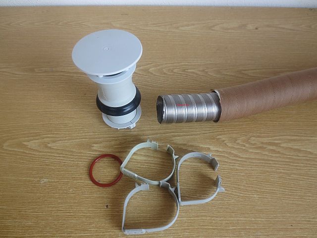

Nowe są takie:
Zalecenie Truma:
https://www.truma.com/pl/pl/heating/tips-faq.php
Rury spalinowe muszą być układ zawsze w górę w kierunku komina. Jeżeli w Państwa Trumatic S spaliny są odprowadzane przez rurę aluminiową, należy ją koniecznie wymienić na rurę ze stali nierdzewnej.
Po zdjęciu obudowy ogrzewania widoczny stanie się krótki odcinek rury spalinowej. Jeżeli rura spalinowa ma zwoje oznacza to, że jest wykonana ze stali nierdzewnej. Jeżeli brak jest zwojów, lecz widoczne są rowki jest to rura aluminiowa i należy ją wymienić. Prosimy przestrzegać wymiany wyłącznie w serwisach Truma.

Co do rury ze stali to ona powinna być podwójna, oprócz tej na zdjęciu to jeszcze alu z papierem. Jedna w drugą wsadzona.

Dużo było już postów na temat gaśnięcia pomienia i w końcu zmobilizowało mnie to żeby sprawdzić jak jest u mnie. Montując kiedyś trumę zakupiłem nową rurę spalinową (stalową) 55mm + alu-papierową 65mm, oczywiście nowy oring gumowy i oryginalny kominek dachowy trumy. Do otworu w podłodze dokupiłem oryginalne blachy które po złożeniu stworzyły "kołnierz". Dzisiaj sprawdziłem jak to jest z tym gaśnięciem pieca. Odpaliłem trumę na samą świeczkę, odkręciłem daszek komina i wylot zakryłem ręką. Piec zareagował prawie natychmiast. Po ok 2 sekundach zgasł plomień, odezwał się iskrownik. Gdy szybko odsłoniłem komin, piec sam odpalił ponownie, gdy przytrzymałem zatkany komin ok 7-8 sekund - termopara ostygła i piec już nie wstał. Analogicznie tak samo było podczas próby na palniku głównym. Trochę mnie to uspokoiło, przynajmniej na razie wszystko działa. Chciałem jeszcze sprawdzić szczelność połączenia rury kominowej z piecem ale nie bardzo wiedziałem jak to zrobić. W końcu wpadł mi do głowy wyszukany pomysł. Na dachu na kominie położyłem elektryczną pompkę do materaca i tak wdmuchiwałem powietrze do komina. W okolicach oringu napuściłem trochę dymu z papierosa i obserwowałem czy są jakieś zawirowania powietrza. Wygląda że wszystko ok. Metoda może trochę dziwna ale wydaje mi się ze skuteczna. Jedyne poświęcenie musiałem zdobyć papierosa i "śmierdziela" odpalić :)
